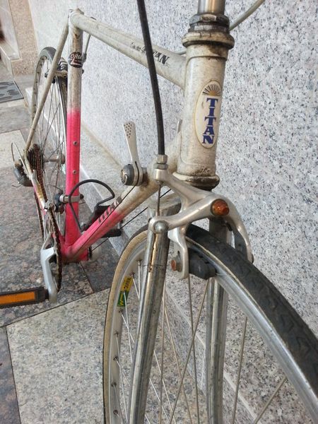

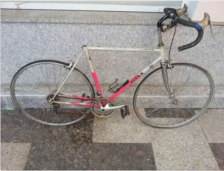

Ich habe da ein Rad gefunden, welches ich recht interessant finde. Schon wieder ein Titan. Ich glaube allerdings, dass es gar kein "bis 1990"-Rad ist, eher etwas danach. Da sich "Titan Fahrrad" schlecht googlen lässt, frag ich einfach mal hier, ob jemand mehr dazu sagen kann. Mal vom Vorbau und den Komponenten abgesehen - was gibt der Rahmen her? Weiß jemand etwas mit dem Sticker auf dem Sattelrohr anzufangen?
Besten Dank!
es handelt sich um leicht profiliertes oria rohr im gilco stil. oria ist gutes geröhr vom mannesmann konzern aus dem ende der 80er, anfang 90er auch top rahmen wie ciöcc oder moser gebaut wurden. da es verschiedenste oria rahmen gibt müsste man wissen was auf dem sticker steht. tippe aber eher auf einfacheres rohr, bei der ausstattung. mehr weiß ich grad nicht, aber es gibt hier einen titan thread...
http://www.rennrad-news.de/forum/threads/infos-über-schweizer-marke-titan.42458/

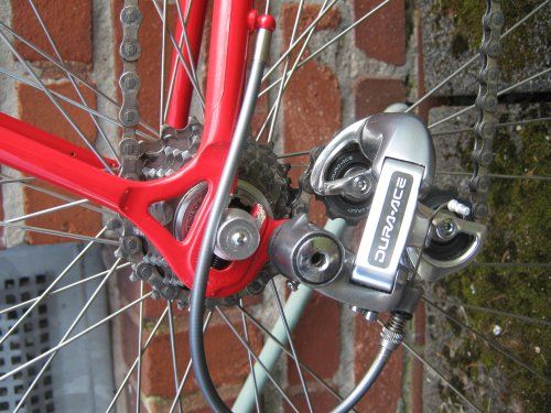

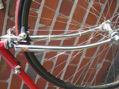

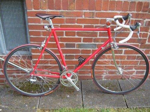

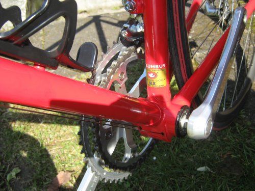

habe bei einem Bekannten im Keller ein Rad gefunden.
Das Rad ist in einem super Zustand, es wurde vllt einmal gefahren.
Jetzt würde ich gerne wissen, was es so Wert ist.
Komplett Dura-Ace, Slx Columbus Rohre, Wolber Felgen Made in France und Cinelli Rahmen Made in Italy.
Es sieht aus wie Neu und ich überlege es vllt. zu verkaufen, da der Rahmen mir bisschen zu klein ist.
Würde mich über Antworten freuen. Weiss jemand genaueres zum Jahr oder Rad?
Gruss Alex
Jop, den hab ich mir auch schon durchgelesen ;)
Oria, gut zu wissen. Kannte ich noch nicht und konnte es spontan nicht auf dem Sticker erkennen, hehe. Danke!

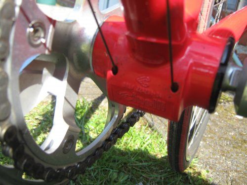

auch wenn sich jeder wünscht einen cinelli rahmen zu finden wird es sich hier lediglich um eine cinelli tretlagermuffe handeln (so wie bei ca 80 prozent der auf ebay als cinelli deklarierten stahlrahmen). daher wäre es interessant details der anderen muffen (verbindungsteile der rohr) zu sehen. ohne das wird mans nicht rausfinden. interessant wäre auch der sticker am sattelrohr.

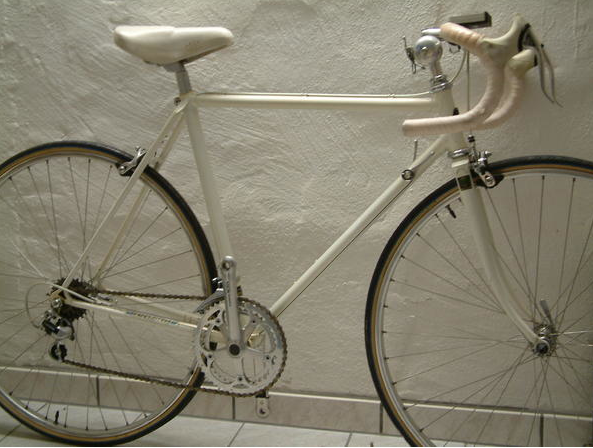

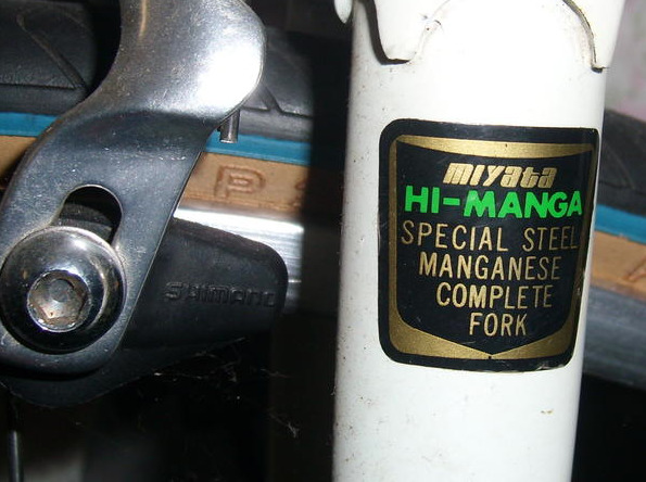

Könnt ihr mir mal mit einem Koga helfen? Ich habe hier ein schneeweißes Koga ohne Beschriftung. Hat eine 105er Gruppe. Keinen Rohrsatzaufkleber. Nur den Garantieaufkleber und einen kleinen mit der Rahmenhöhe (Zahl im Kreis). Was könnte das für ein Modell sein?
Brauch doch ein weißes Rad für meine Santé Gruppe ... :p
sorry für meine flappsigkeit, aber schneeweiß is raus für dieses jahr. ab heute werden nur noch sonnengelbe räder hier bewertet.
...die koga kataloge stehen doch noch online beim hersteller - findet sich da nix? über die komponenten kann man sich ja dem baujahr ganz gut annähern.

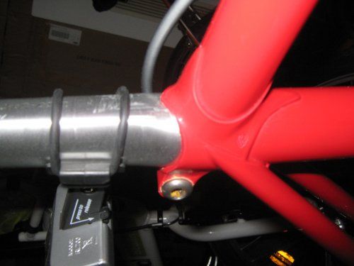

habe noch weitere Bilder gemacht. An jedem Ende der Rohre ist ein C zu sehen, wie das C von Cinelli.
Das einzige was ich weiss, ist das es einmal gefahren wurde und ca. 15 Jahre in der Wohnung hing und danach ca. 5 Jahre im Keller.
Würde halt gerne wissen was es Wert ist und aus welchem Jahr es ca. ist?

also den cinelli tretlager spoiler (FRA B10) gabs meines wissens so ab anfang/mitte 80er (bis heute?)
"...These would be followed, shortly after, by another set of investment cast legs, still used today, with even shorter more rounded lug - emblematic of the modern Italian “sport” style – the seat tube lug and fastback stay with inlaid pearl logo above the bolt, as well as the Cinelli “spoiler” bottom bracket shell – the first bottom bracket shell to significantly resolve the problem of corrosion caused by water residue in the bottom bracket area of steel tubes – a piece of frame building equipment which is still in production (and working!) more than 30 years later..."
http://www.cinelli.it/scripts/true_story.php?nid=118&mode=sl&lang=EN
