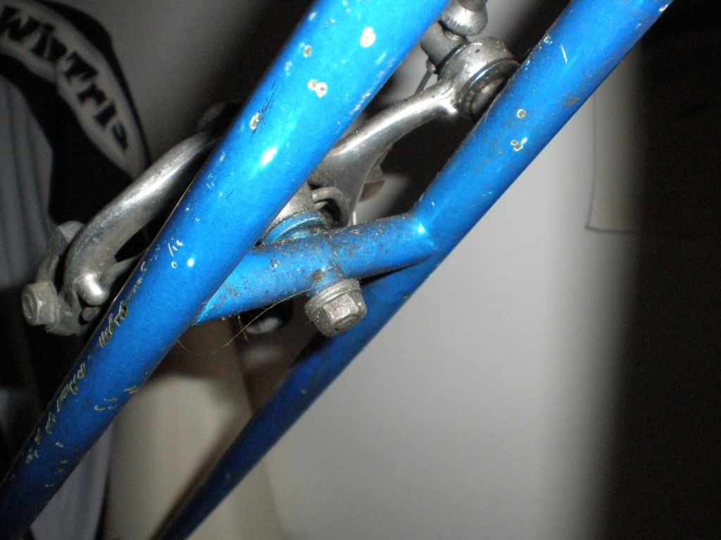

naja das untere von den bildern ist es nicht ganz da auf meiner kurbel keine punkte sind sondern nur durchgezogene striche aber es kommt meinem schon sehr nahe was mich ein wenig stutzig macht ist die halterung der hinterbremse

sieht irgendwie nicht so schick aus wie ich finde der hinterbau ist wie gesagt komplett unterverchromt da wirkt die halterung sehr einfach also doch eher ein einsteiger model?
