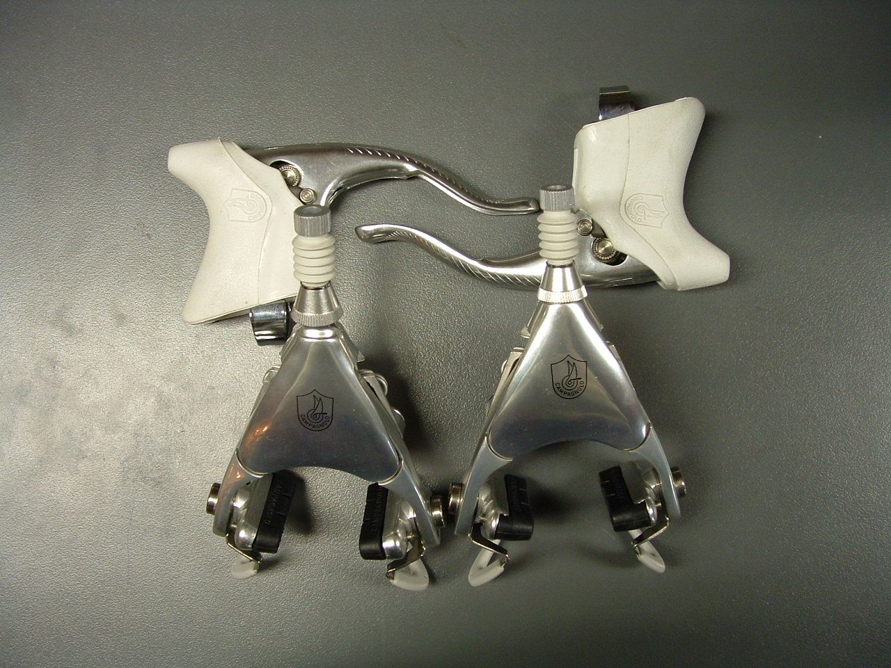

jetzt habe ich mal eine Frage. Bin ja dabei meinen Fahrradladen aufzulösen. Mit im Angebot sind Campagnolo Delta Bremsen. Diese waren noch nie verbaut und ich verkaufe sie inkl. Bremshebel (siehe Bild). In diesem Fall weiss ich nicht wie sie gehandelt werden. Vielleicht könnt ihr mir dabei weiterhelfen.
Danke,
Klaus
ich glaube das Set stammt aus der Croce D'aune Serie, die eine Stufe unter der C-Record lag.
http://www.velobase.com/ViewComponent.aspx?ID=291973b8-0a22-4de4-bdd9-00af039bf476&Enum=117
Das erkennt man an den offen liegenden Federn an den Deltas. Bei den C-Record Deltas waren die nicht sichtbar.
Die Deltas allgemein sind relativ beliebt und der Preis bei ebay hoch.
Die C-Record Deltas alleine gehen schon gerne mal für 2xx EUR bei ebay weg. Mit Bremshebel und quasi neu werfe ich mal 300 EUR +/- 50EUR in den Raum.
Darüber hinaus erkennt man die Croce d'Aune ganz leicht daran, dass die Bremsschuhe in den Bremsarmen höhenverstellbar sind. Bei der Delta aus der Record Gruppe wurde die ganze Bremse in einem Langloch hoch/runter geschoben.
und was hab ich???
besseres bild folgt.....
schuhe höhenverstellbar und der ganze korpus ebenfalls...
Der einzige erkennbare Unterschied zwischen Croque d'Aune und C-Record Deltas ist, dass bei der ersten die Federn ausßen sind, bei der zweiten nicht,....beide sind sowohl in den Bremsschuhen als auch komplett höhenverstellbar...

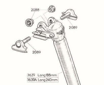

Kann evtl. jemand etwas zu den 2 gezeigten Simplex Sattelstützen sagen? Bei Velobase steht nicht wirklich etwas substantielles dazu - sind es einfach nur 2 mehr oder minder zeitgleich erschienene Versionen des selben Modells? Sind es unterschiedliche Gruppen? Baujahre? Kann man die Klemm-Kleinteile untereinander austauschen?
Ich meine beide kämen aus Mitte/Ende 60er. Es gab die ja auch mit Spidel Label und in Alu und teilweise geflutet. Aber ich meine das wäre dann schon im Verlauf der 70er gewesen, dann hatten die auch so eine "perforierte Sollbruchstelle"... Und mit blauem Schildchen habe ich sie auch schon einmal gesehen...
Also falls jemand Infos zu den gezeigten Stützen hat, wäre ich dankbar. Kohle Interessiert mich nicht.
Achso: Falls jemand noch einen Satz der Klemmungen (Bolzen, Schalen und Muttern) abzugeben hätte, wäre ich sehr verbunden. ...Eine mit blauem Logo wär auch toll.
