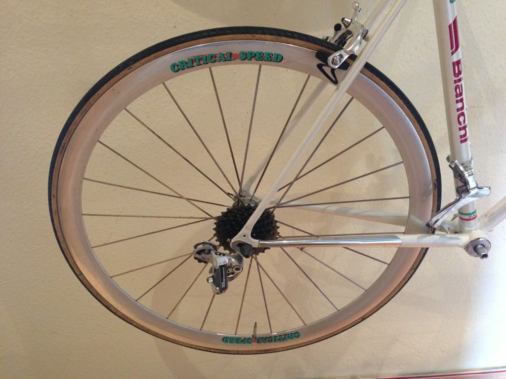

Habe nix finden können...waaaas ist das für ein Rad??
Da steht echt nix weiter als "Critical Speed", was ich ein wenig peinlich finde. Nabe ist ne Miche Primato. Taugt die was?
Die Felgen sehen sehr nach den Grand Remerx aus. Remerx - ein tchechischer Hersteller.

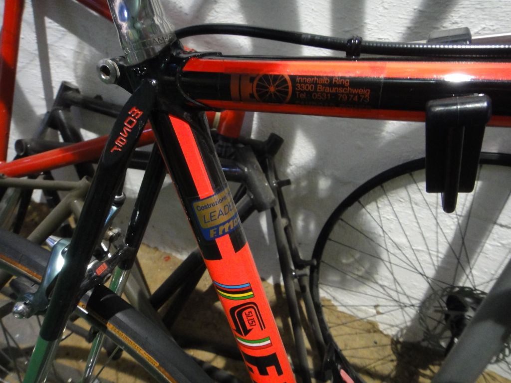

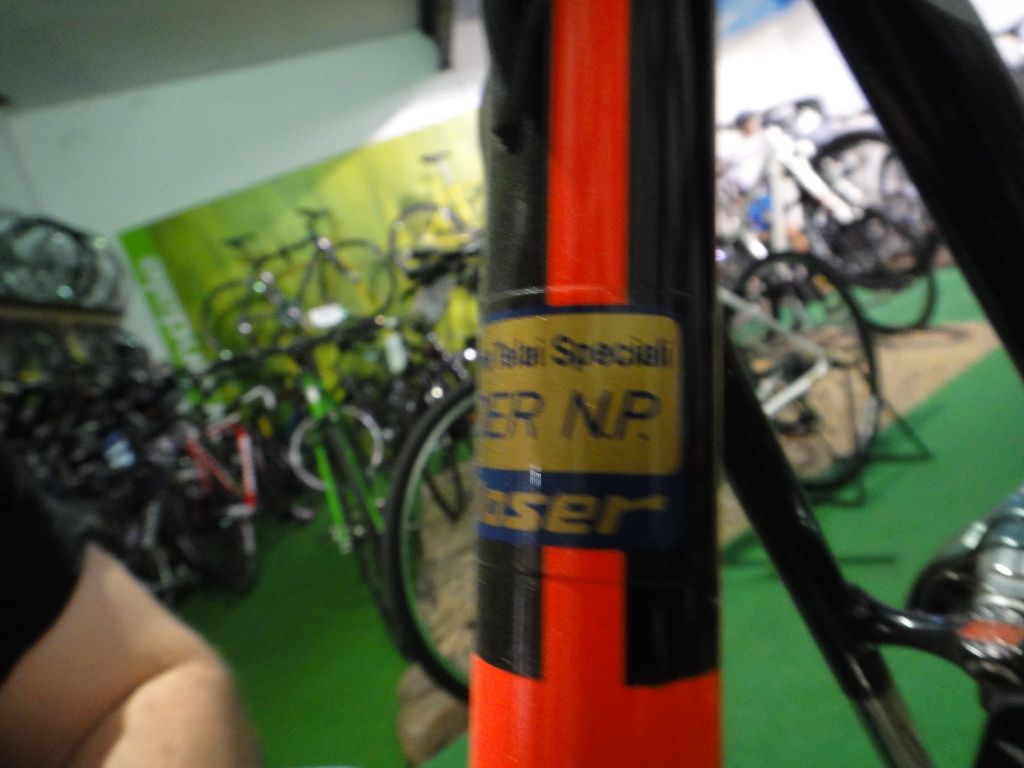

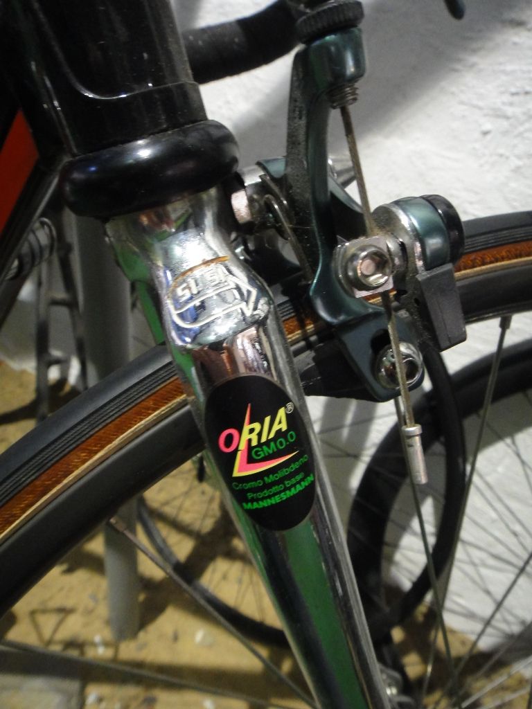

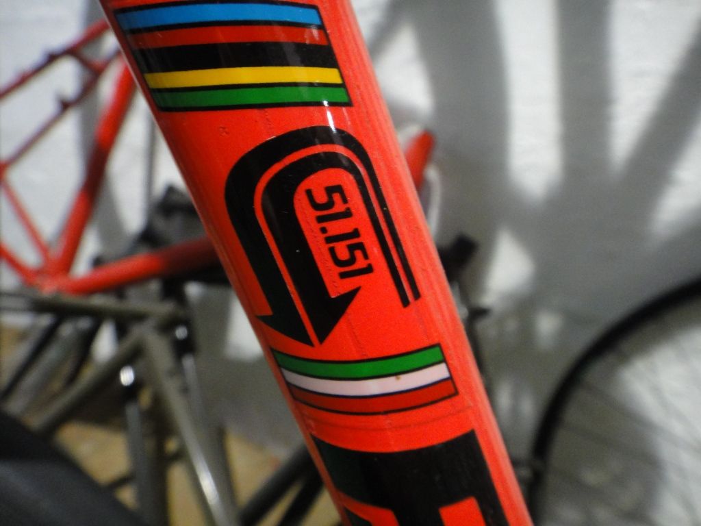

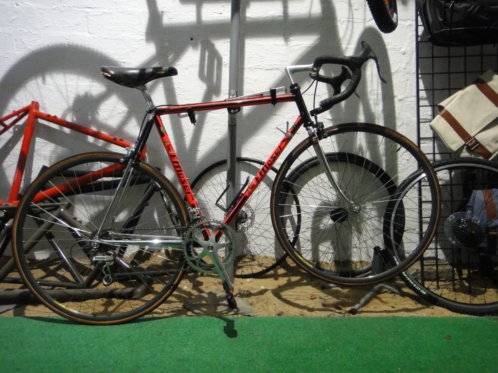

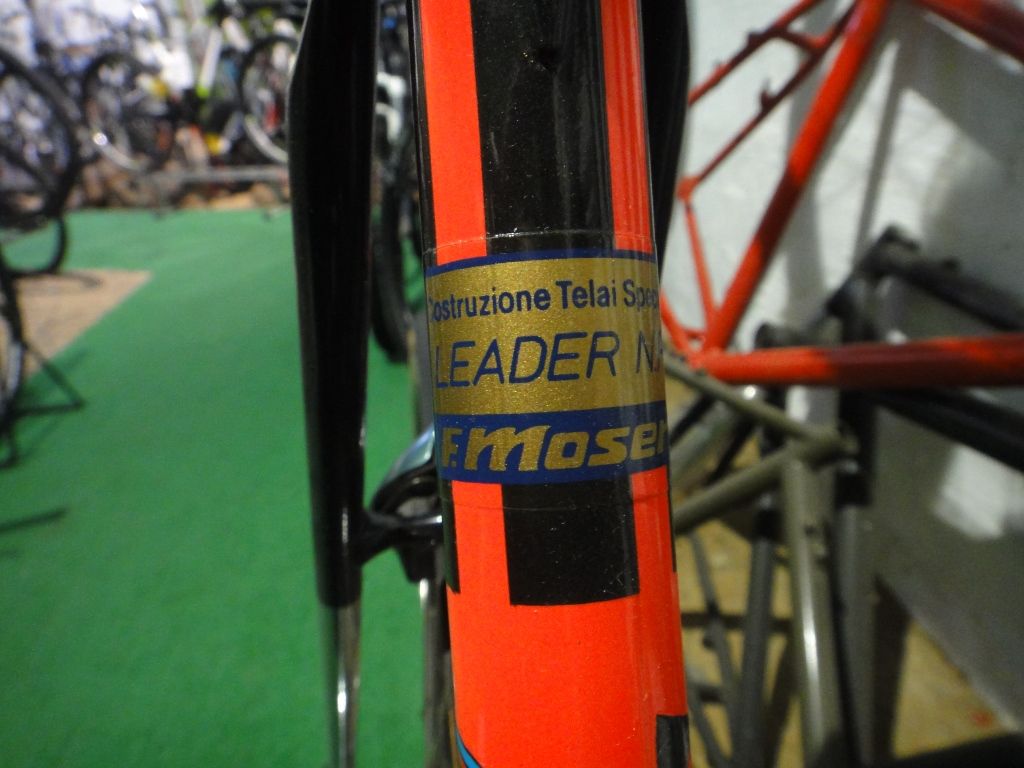

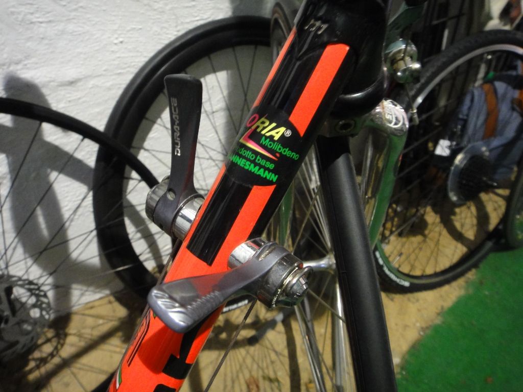

was denkt ihr kann man für dieses F.Moser Rahmenset aus Oria Leader N.P. Geröhr (GM. 0.0) aufrufen (ohne Anbauteile)???
RH 55cm und keine Kratzer erkennbar.
DankeAnhang anzeigen 83790
Anhang anzeigen 83790 Anhang anzeigen 83791 Anhang anzeigen 83792 Anhang anzeigen 83793 Anhang anzeigen 83794 Anhang anzeigen 83795 Anhang anzeigen 83796
könnt ihr mir hierzu ne info geben?
würde das rad gern als teilespender kaufen und den rahmen weitergeben wollen.
kann aber den wert des rahemns schlecht einschätzen.
danke

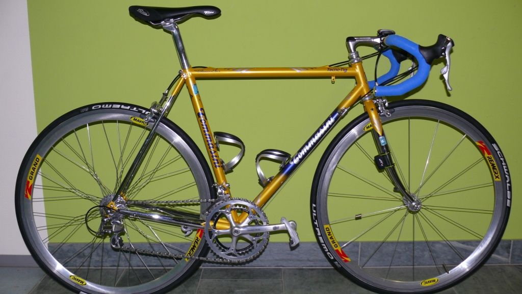

TitanBlueein paar der restlichen gut erhaltenen komponenten wird meine freundin an ihr gepimptes hollandrad bekommen und der LRS wird zunächst wohl zum fahren im 8-fach Rickert dienen...passt aber farblich überhaupt nixcht... und sooo toll isser auch nicht... obwohl: 76400er naben, dt-swiss speichen, vorn 32l radial in den gezeigten felgen. hinten je doppelt (od. 3-fach - steht drüben...) gekreuzt, 8-fach ritzelpaket.
Wär er 7-fach, würd ich jetzt versuchen, ihn dir abzuluchsen für mein weißes Titan, weil farblich finde ich den seeehr cool. :D Aber ich will mich nicht beschweren, dessen LRS ist mehr als okay. Und die 8-fach-Bedürfnisse eines Kumpels mit Crossrad haben wir gestern durch neu Fetten und Einstellen seiner 8-fach 6400er-HR-Nabe (ja, meine erste Nabenrevision! :)) halbwegs gestillt, jetzt muss er nur noch mit der VR-Nabe vorbeikommen und dann die roten DP18 neu einspeichen (der Vorbesitzer hatte Naben und Speichen mit weißer Wandfarbe oder sowas gestrichen, die Speichen waren weich wie Nudeln und die Nippel total verklebt - warum machen Menschen so etwas?)...

Dein Vitus ist schon ein Schmankerl. Dafür sollte jemand schon mind. 500 geben, weil es klug zusammengestellt ist. Die Teile einzeln dürften nicht viel mehr bringen.
Grüße C.

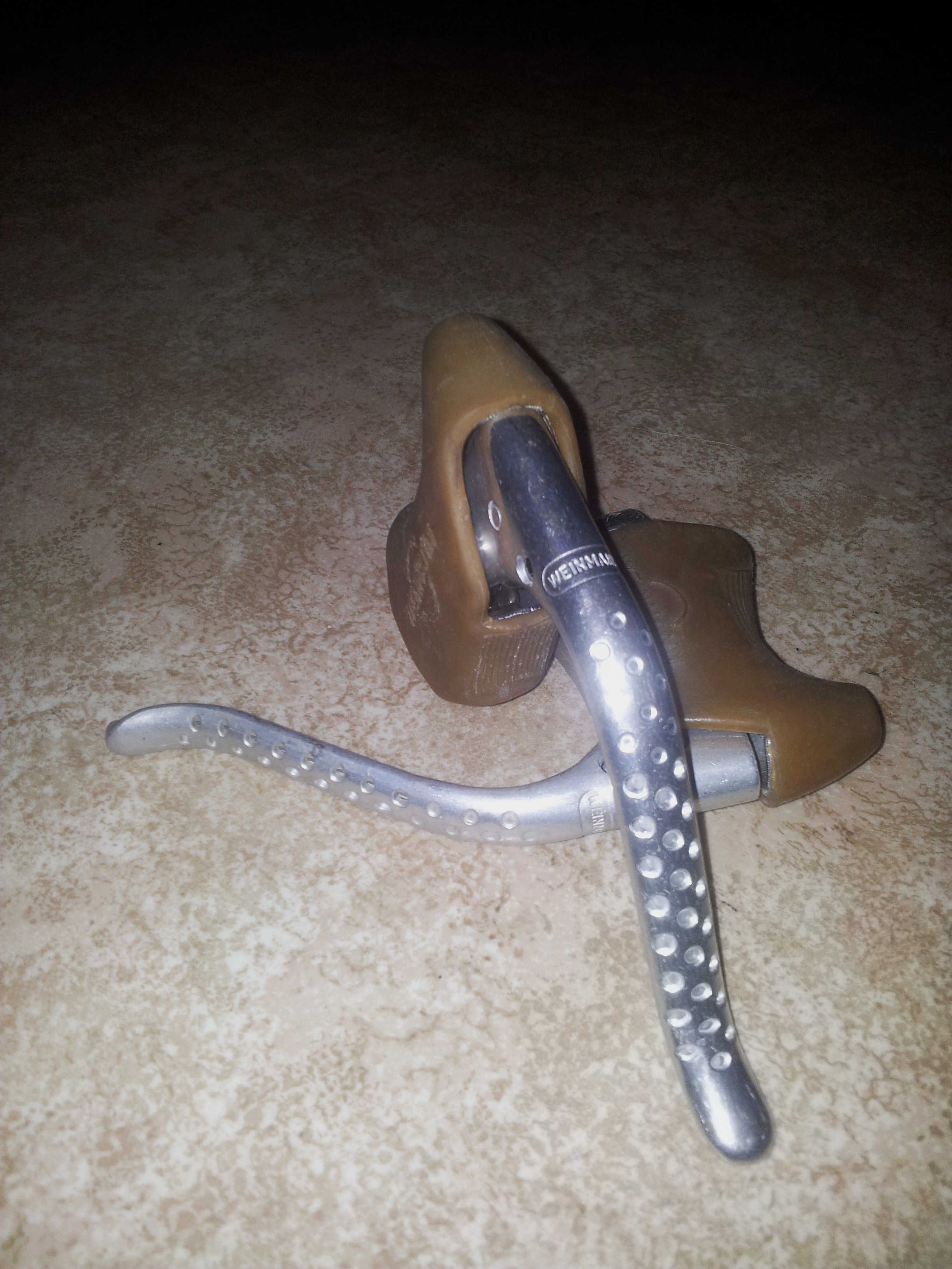

Was könnte man den als angemessenen Preis für die biden Weinmann Bremshebel ansetzten? Sie sind NOS, die Gummis sind noch weich bzw. sogar noch mit Talkum.
der Zustand ist nicht mehr so toll, Lack ist teilweise schon ab! 80-90€. würde ich sagen. Einen Tange Champion Rohrsatz hatte ich auch mal gehabt. So leicht sind die nicht wie sie im Internet immer dargestellt werden...
