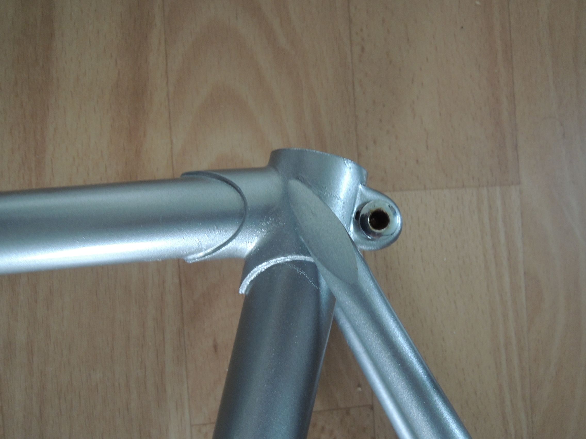

Interessant. Erst hätte ich Masi geraten, aber die anderen Gravuren lassen mich stutzig werden. Und unterm Unterrohr habe ich noch nie eine gesehen. Aber auch noch nie gesucht... :oops:
Schau mal ins Gravurenbingo deswegen... --> KLICK
War dieses eingekerbte M nicht Minerva oder so etwas? Ich meinte das mal im Gravurenbingo gesehen zu haben...

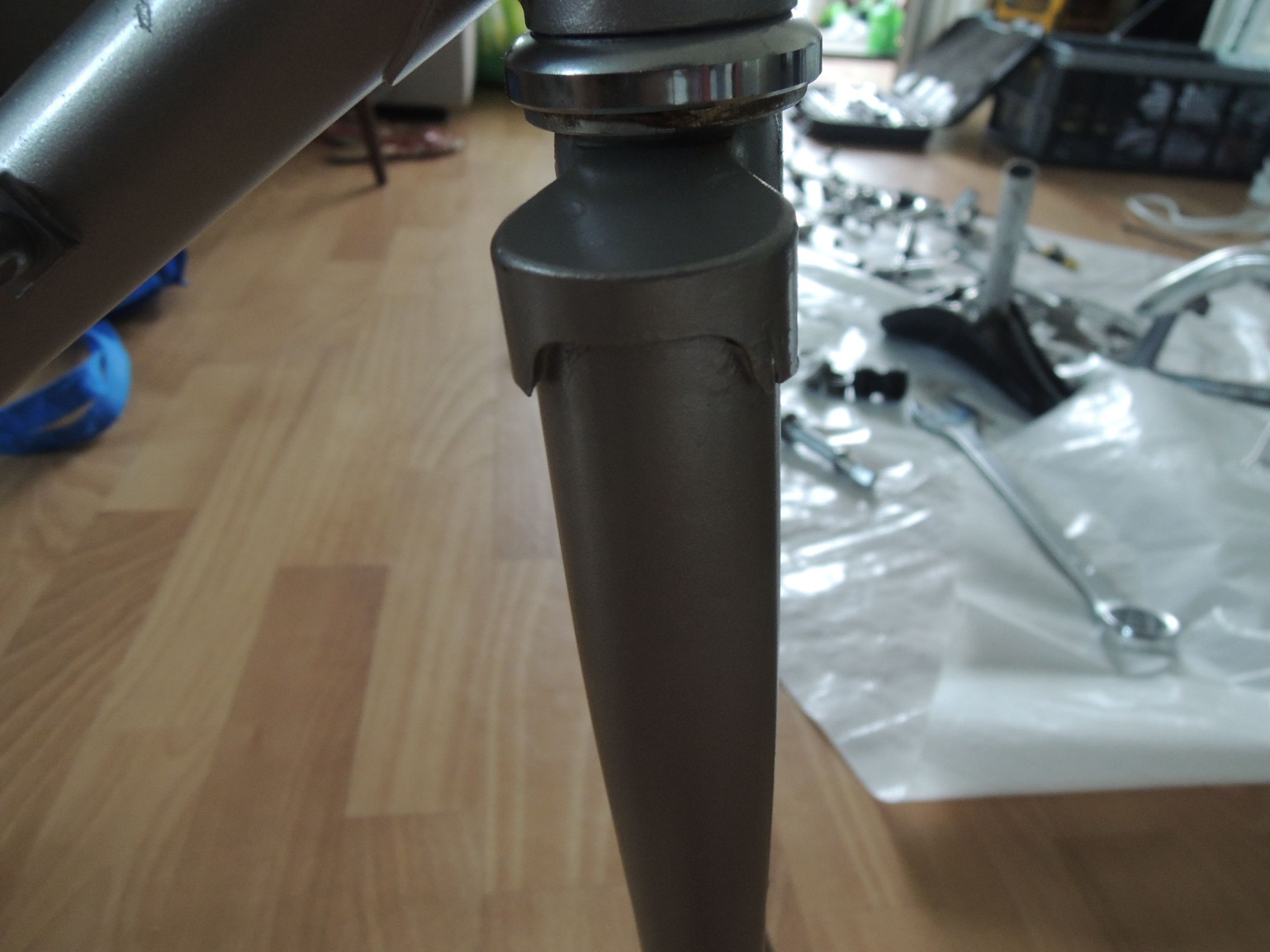

Hallo zusammen,
hiermit Stelle ich das alte Bike meines Vaters vor, welches um 1988 bei Radsport Schabbon (heute Libber) in Alsdorf gekauft wurde.
Bis auf Hinterradfelge und Sattelstütze ist alles so, wie damals ausgeliefert. Das heißt im Detail Shimano 600er-tricolor Sis Schaltung, 600er-tricolor Naben,105er-Kurbel/Bremseinheiten/Steuersatz.
Ausfallenden haben weder vorn noch hinten Schriftzüge.
Was mich interessiert: Was ist das für ein Rahmen (Hersteller?) und welches Geröhr wurde verwendet?
Selbes Zeichen (§-ähnlich) befindet sich auch an der Steuerrohrmuffe des Oberrohres, jedoch gefolgt von einer "62", was schätzungsweise auf die Rahmenhöhe schliessen lässt.
Die Muffen sehen nach gepressten Blechmuffen aus, mit Ausnahme vielleicht der Sattelstützenklemmung.
Einen Anhaltspunkt für den Rohrsatz bekommst du, wenn du den Durchmesser der Sattelstütze ermitteln kannst (Schieblehre oder eingestanzter Wert).
Standort Raum Aachen? Rahmenhöne 62 (C-T)?

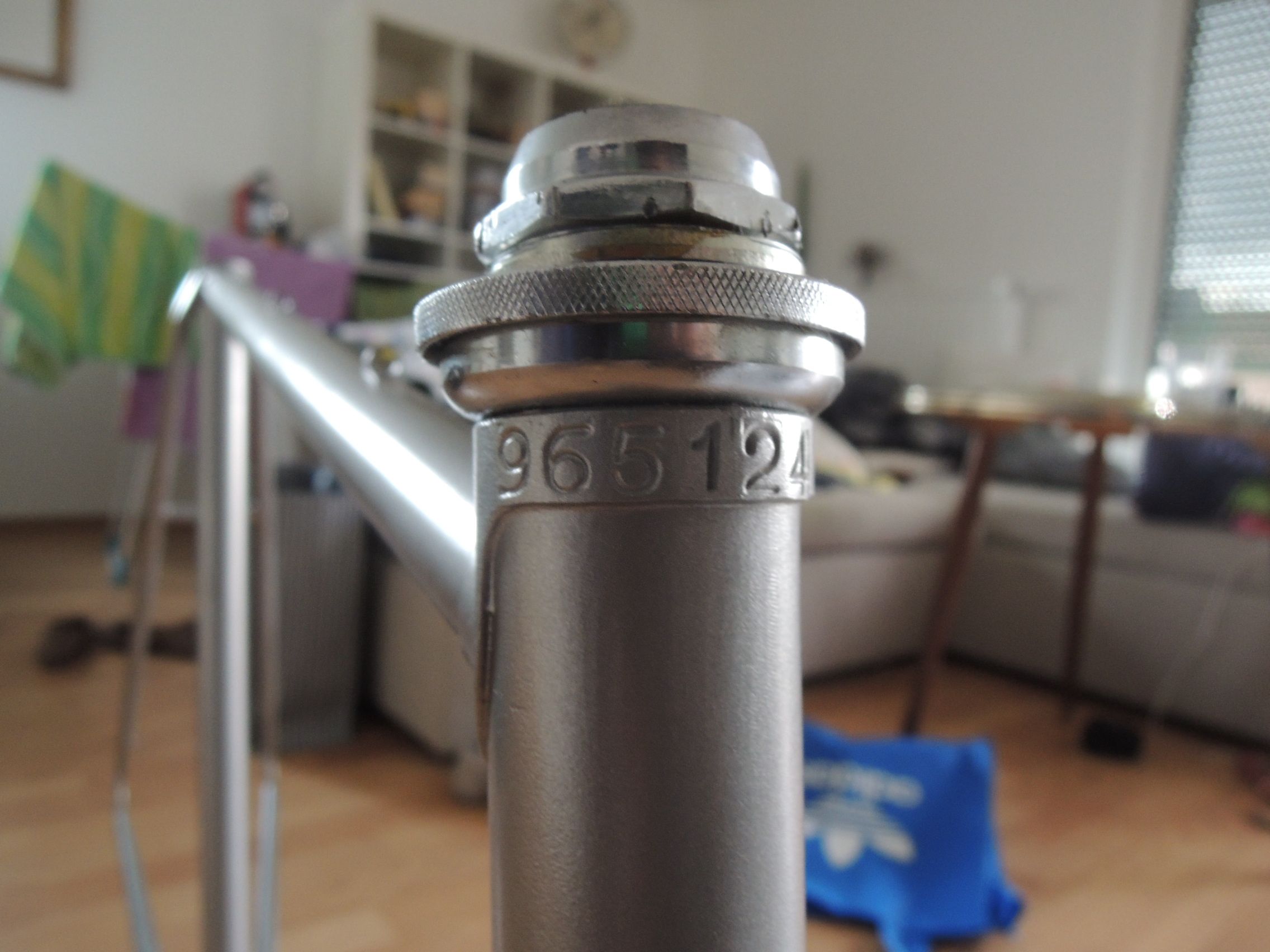

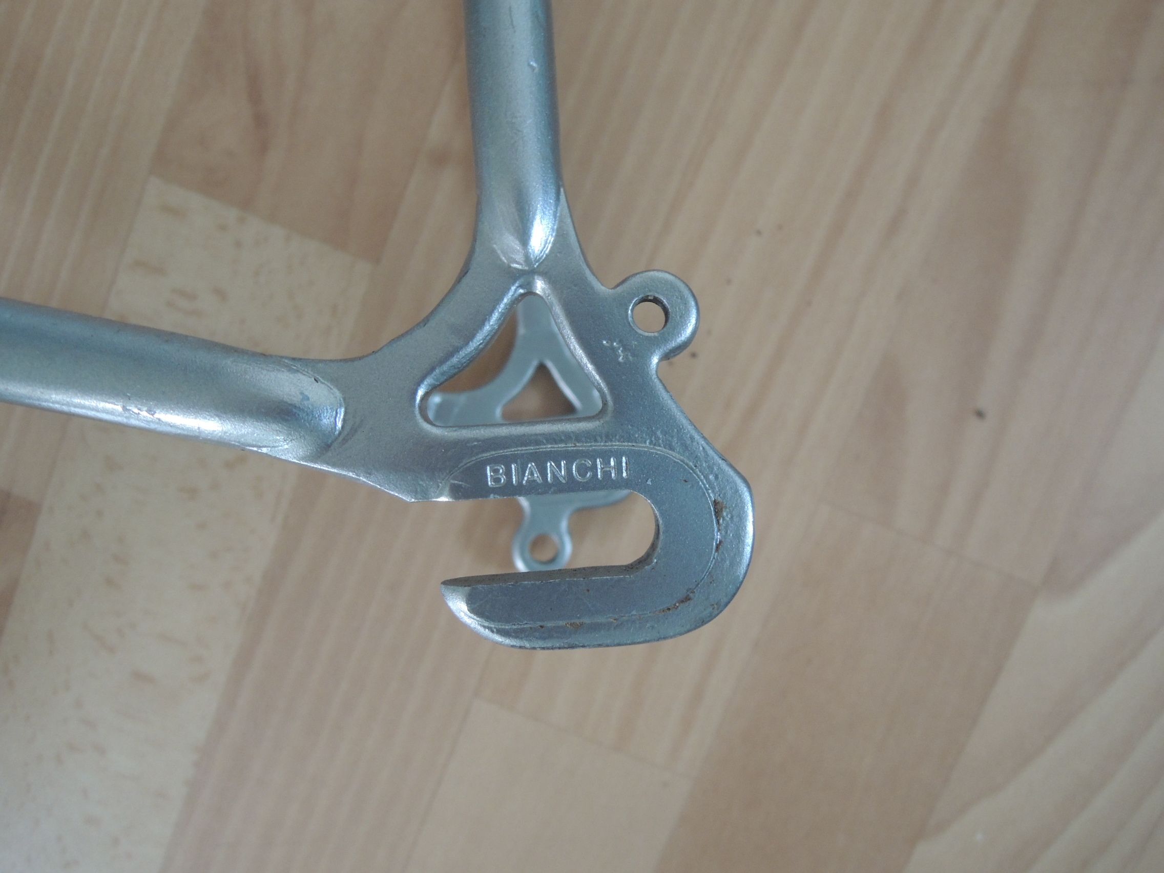

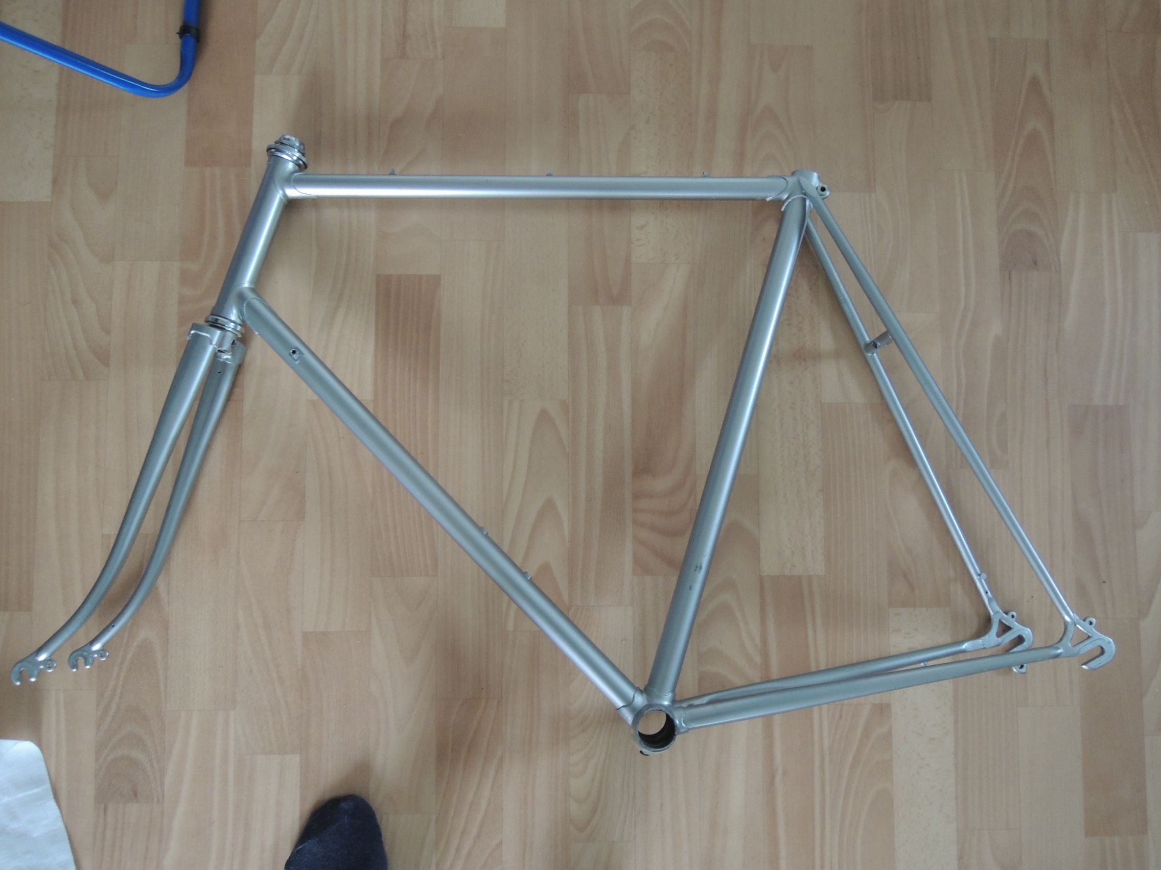

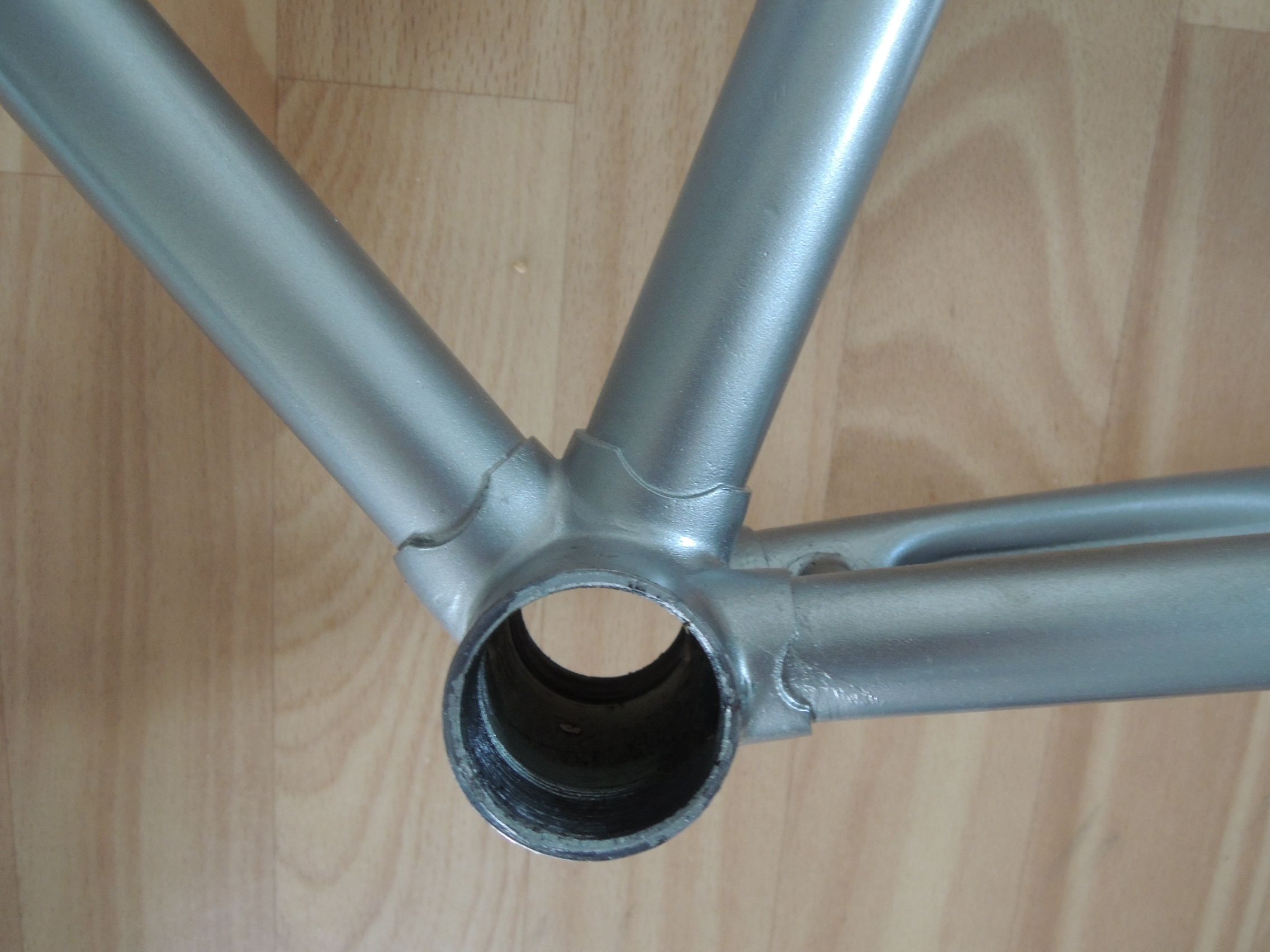

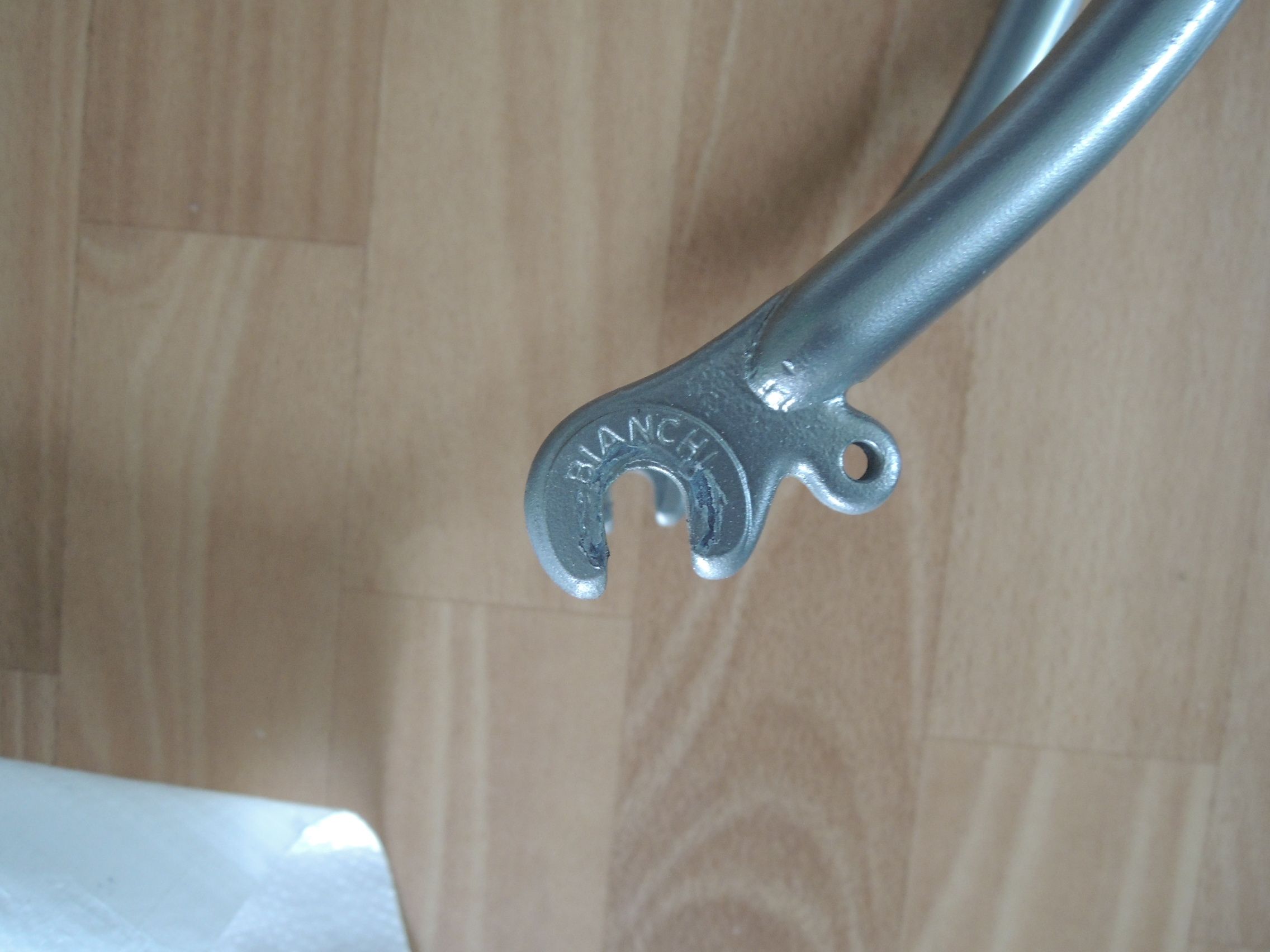

Hab hier einen 61er (c-t) Bianchi Rahmen (Beifang).

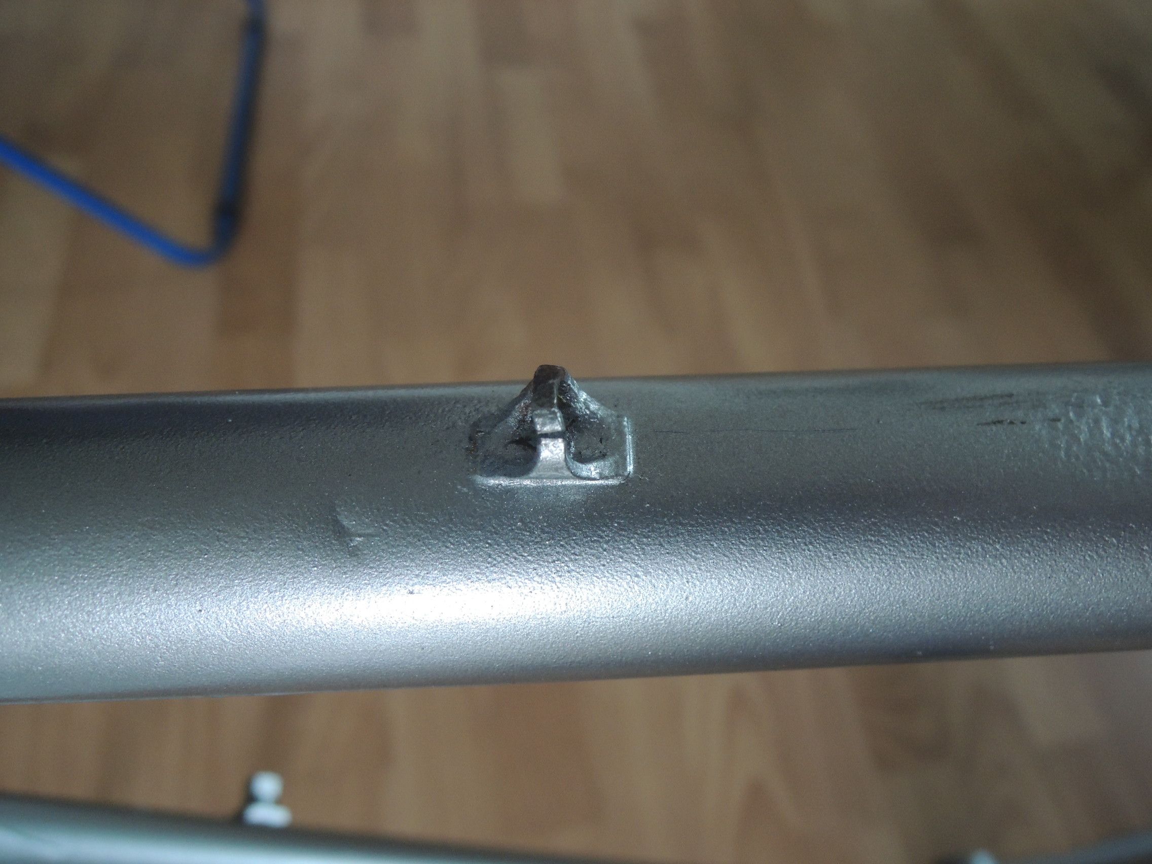

Der Rahmen wurde lackiert (nicht Professionell, aber ist gar nicht so schlecht), ein Zughalter am Oberrohr ist eingerissen funktioniert aber, ist evtl. lötbar.
Jetzt würde mich interessieren, ob man anhand der Rahmennummer das Modell bestimmen kann?
In der Kiste mit Teilen, die ich dazu bekam waren Modolo Corsa Bremsen und nen Campa 990 Schaltwerk. Evtl. war das mal am Rad verbaut...
Außer dem Modell wäre auch ein angemessener Forumspreis interessant.
Danke schon mal (ich setz auch stark auf Bianchi-Hilde ;-)).

Rahmennummer sind kaum zielführend bei Bianchi. Die Bauart läßt auf etwas sehr einfaches aus Mitte der 80-er schließen, da könnten die Teile also zu passen.
Bei Preisen tu ich mich schwer, da mir so einfach Sachen meist nichts wert sind, ich denke aber 50 € kann man immer für so was nehmen, vieleicht ein wenig mehr? Könnte ein gutes Stadtrad hergeben, und da es nicht grün ist und keine Decals hat, wird es viellleicht auch nicht so schnell geklaut.
Danke schon mal, das geht in die Richtung die ich auch gefunden habe.
Mit Google und den Teilen konnte ich auch ein paar Infos Finden....
Scheint ein Einsteiger Modell zu sein, evtl. das Rekord 841.
Nein. Bremsgummis sind hin, Schnellspanner sind keine GA 105 wie der Rest der Ausstattung.
Die Wiederbeschaffungskosten sollte man abziehen. Maximal 150.
Ansonsten schöner 501 Rahmen.
Vanir: Das ist ein belgisches Minerva. Habe den gleichen Rahmen als Stadtflitzer in Gebrauch. Ist nicht besonders hochwertig und leider auch sehr schwer. Ich glaube meins wiegt 10.7kg

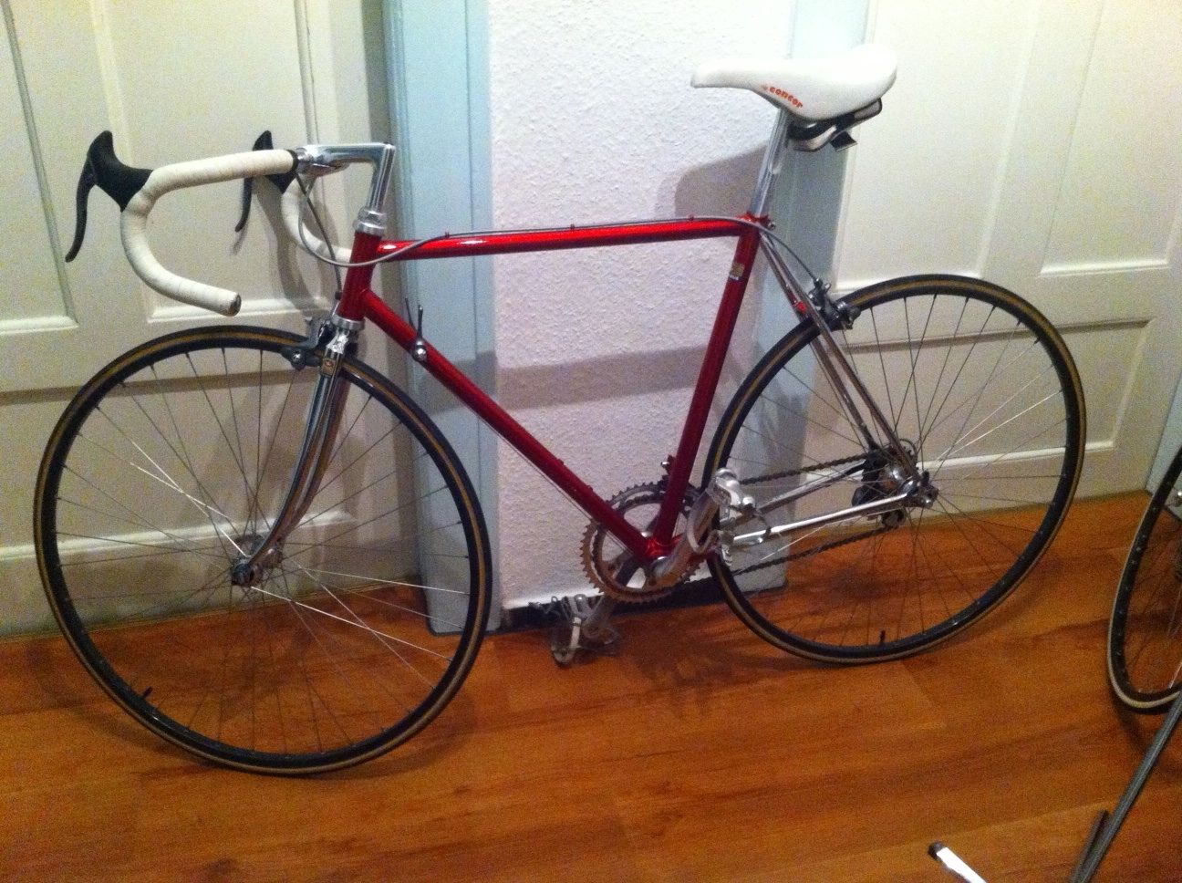

ich bräuchte mal Eure Einschätzung zu einem Rad, das ich letztens gekauft habe.
Laut Rechnung, die ich dazu bekommen habe, ist es ein Basso - allerdings steht auf dem Rahmen Le Taureau. Der Rahmen ist ein Columbus Acciaio Speciale. Es hat eine komplette Shimano 600 Schalt- und Bremsgruppe. Der Zustand ist nahezu neuwertig.
Kennt jemand das Rad? Ist es ein Basso oder ein Le Taureau? Und was ist der ungefähre Wert des guten Stückes? Der Verkäufer meinte, es sei maßgefertigt. Kann das sein?
Danke für Eure Hilfe!
