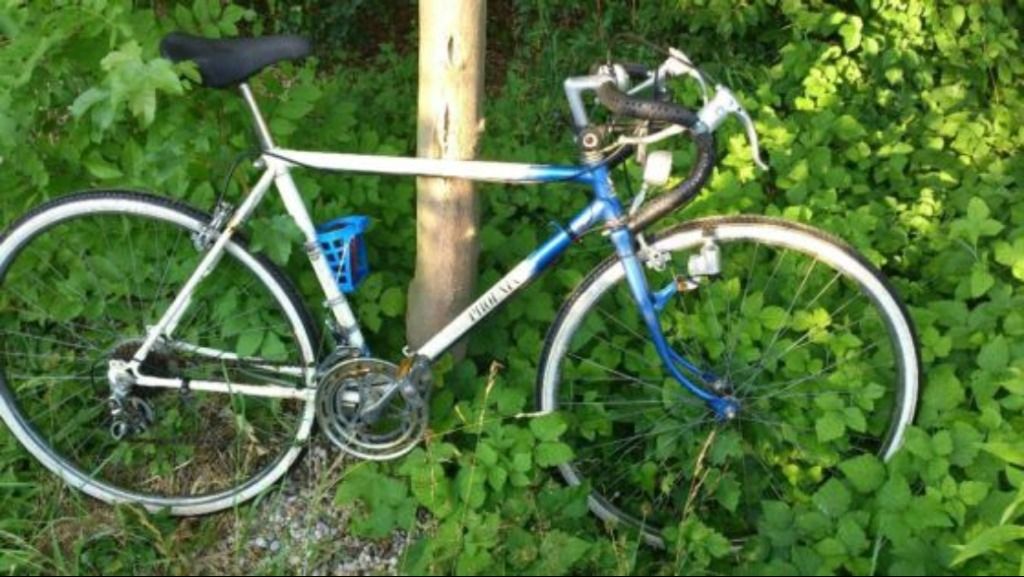

Folgendes Rad ist bei den Kleinanzeigen drin, kleine RH und meiner Meinung nach taugliches Stadtmaterial, welches ich ja noch suche.
Die Marke heißt Phoenix. Preis 125€ VB (brrr), das Ding wird als "selten" deklariert.
Wer weiß was darüber? Hätte jetzt eher nicht gedacht, dass es ne Besonderheit und das Geld wert ist.
Danke!
Finger weg. Das ist gar nichts wert.
Ich such nur was sehr einfaches für die Stadt, Schaltung würde eh wegbleiben. Bin schon am Googeln, aber find irgendwie nix über die Marke. Isses Schrott im Sinne von "fällt auseinander"? Denke nicht, dass der Verkäufer so weit mit dem Preis runtergehen würde, aber wärs as Stadtschlampe nicht einmal 50€ wert?

Ne, ist wirklich unterste Kategorie! Du ärgerst dich nur wenn du das kaufst.
Ok, glaub ich ja gern ;p. Aber was genau ist an dem Ding so mistig, selbst für die niedrigen Ansprüche?
Danke!
Das kann man gar nicht alles aufzählen..... Vergleichbar mit nem Rad ausm Baumarkt.
Wenn mans kauft und es neu ist, dann fährt es auch und für die Stadt ists je nach Anspruch sicher auch ganz okay, aber wenns kaputt geht kann mans wegwerfen, weil einfach die Qualität der Teile nicht stimmt (man fängt bei einem Teil an und kann dann, sollte der Rahmen halten alles erneuern).
(kleine Liste: mieser Rahmen, Ausfaller an der Gabel sind nur das gequetschte Rohr, sau schwer. Naben sind schlecht, wahrscheinlich Stahlfelgen bei denen man nicht zu viel Druck draufgeben kann, weil sie noch kein Felgenhorn haben usw....)

Wenn Du ein Rad brauchst, das Du mit 'nem billigen Schloss drei Nächte am Bahnhof stehen lassen möchtest, ok
aber, und das ist nicht zynisch gemeint, mehr als 20 € darf man für sowas nicht ausgeben.
der Rahmen ist sehr wahrscheinlich schwer und keinem Hersteller zuzuordnen
Die Ausfallenden sind aus Blech und nicht geschmiedet, ein angeschweißter Dynamohalter ist auch nicht gerade eine Hinweis auf ein gutes Rennrad.

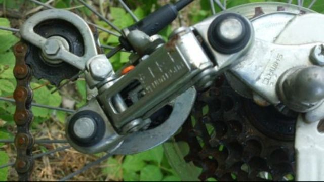

da ist eine shimano positron schaltung dran, die ziemlich simpel ist (unterstes level) sowie die anderen Komponenten.
hey nichts gegen die positron die war auch an meinem dawes dran und das war ein handgemacht reynolds 501;)
Das ist grundsätzlich eher 'was einfacheres.
Die gab's aber in verschiedenen Versionen - und ich finde die mit Lochkreis 110 mm und austauschbaren Kettenrädern interessant, weil man damit einen periodenkorrekten 70-er Jahre Retro Compact-Antrieb aufbauen kann!!!
