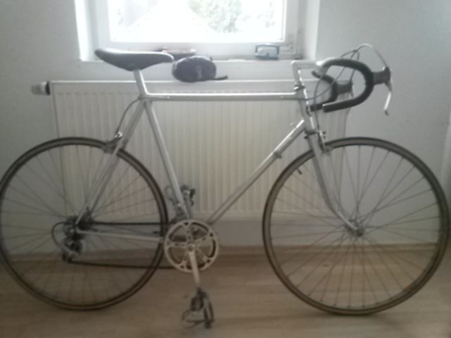

So, jetzt mit Bilders, was hab ich denn da gekauft?? Wert ist nebensächlich, aber die Wertigkeit wäre interessant :-)
wie oben geschrieben weiß ich schonmal soviel, wobei ich glaube, dass da ne Menge nachgerüstet wurde und die Teile dementsprechend nicht viel Aussagekraft haben dürften.
- Zeus Naben, Wolber Felgen, Wolber Schlauchreifen
- Shimano 600 1.gen Schaltung komplett
- Weinmann 730 Bremsen

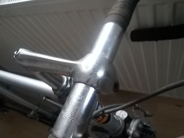

- seltsam schlanker 3t Vorbau und Lenker, kann man dem trauen?

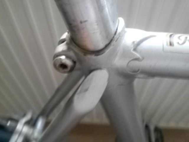

- Nervex Muffen, wobei die teilweise irgendwie "schlecht verarbeitet" scheinen, oder mglw. schlecht überlackiert?
- Sattelrohrdurchmesser sind 26,4mm, zumindest passt die 26,4mm SR Stütze perfekt rein ;-)

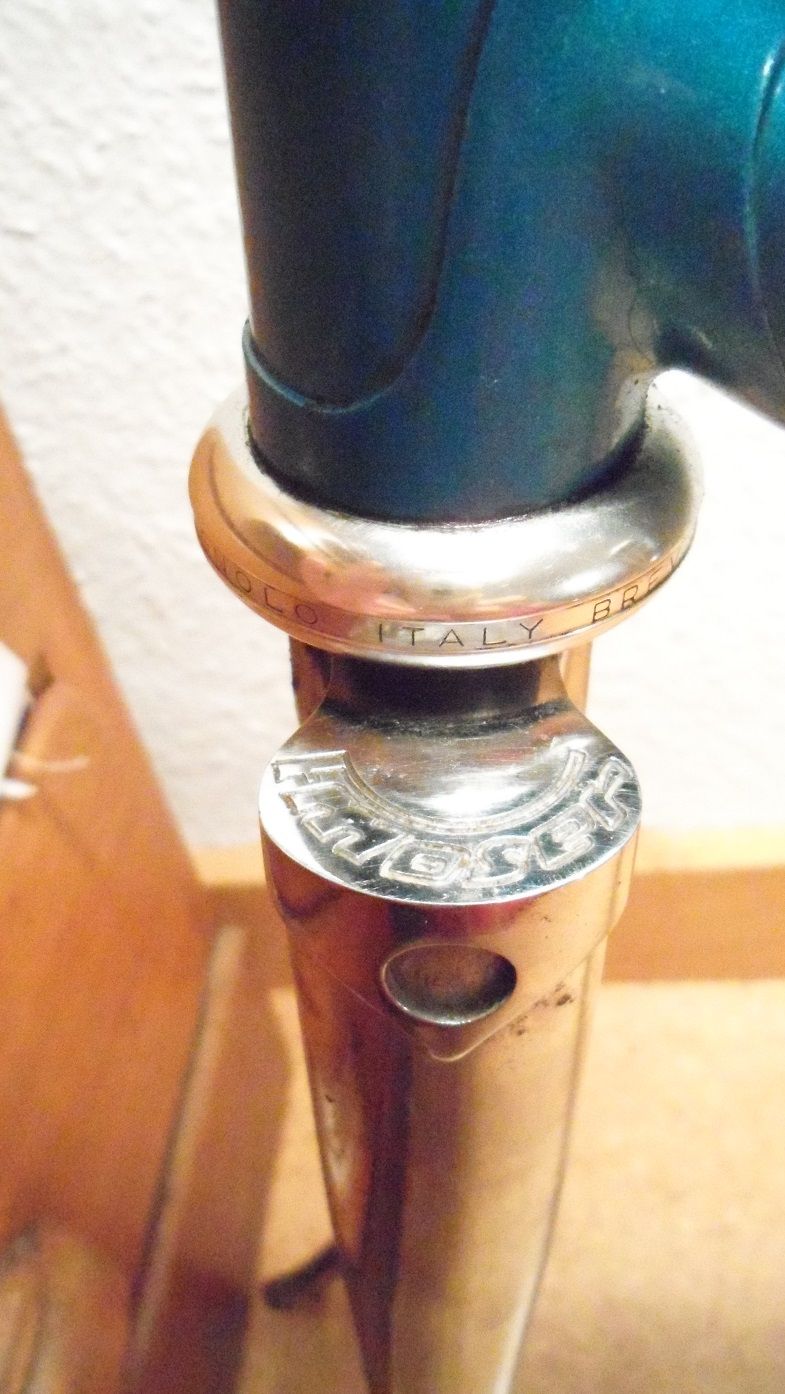

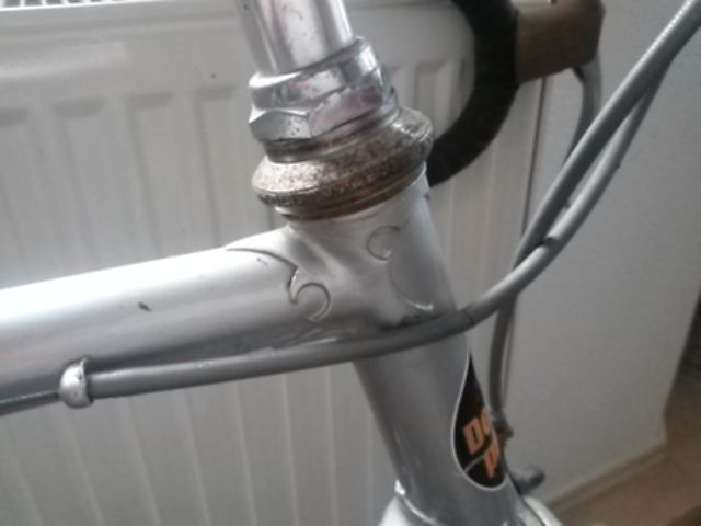

- Stollenwerk Steuersatz, habe die Zeit genutzt und bin soviel schlauer, dass Stollenwerk wohl ein ehemaliger Rahmenbauer aus Aachen ist, die Räder aber später auch in Italien gefertigt wurden. Könnte aber wohl ein Hinweis sein, weil wer baut schon so einen Steuersatz NACHTRÄGLICH an einen Rahmen

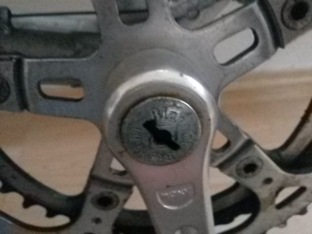

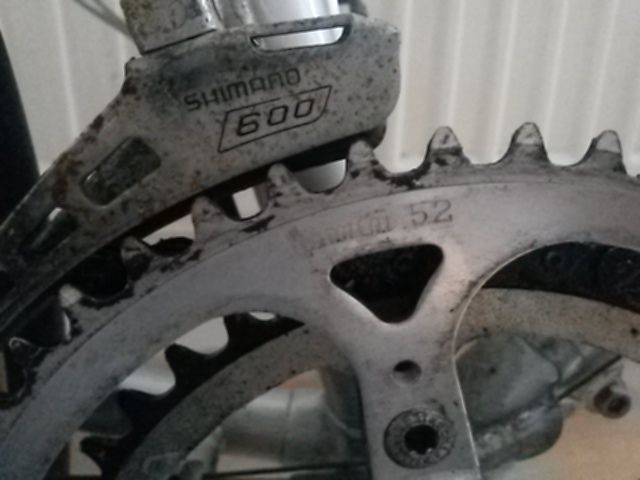

- moxy-Kurbeln mit Bianchi Staubkappen, Bianchi gelabeltes Kettenblatt vorne
- Gipiemme Dual Sprint Pedale mit alfa Körben
- Ausfaller ohne Brand
Soweit, so gut, das Ganze ist als Zeitvertreib für Herbst/Winter gedacht, allerdings habe ich noch nicht einmal eine Vorstellung über das ungefähre Baujahr. Die Vermutung mit Stollenwerk ist auch eben nur eine Vermutung.
Vielleicht kann mir jemand weiterhelfen. Bei Bedarf mache ich auch gerne Fotos von allen erdenklichen Richtungen und Details. Also vom Rad ;-)
Danke im Voraus

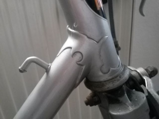

Weiter mit Infos:
auf der Tretlagermuffe steht neben der Rahmennummer leider keine weitere Info. Dachte auf den Nervex-Muffen steht immer noch so ne Zitat "ellenlange Nummer", deren ersten beiden Ziffern das Baujahr markieren. Doch nix mit Nervex?
ERLEDIGT: bei richtigem Licht, lässt sich da was unter dem Lack erahnen.

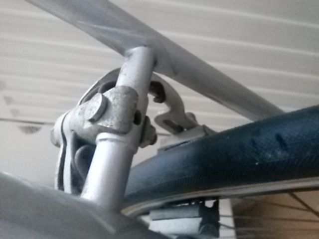

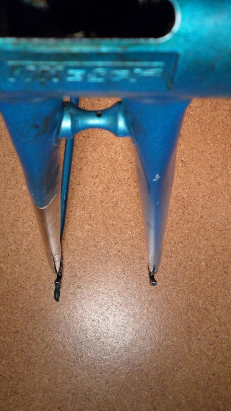

Und der nächste Stolperstein: gehört das so. oder hat da jemand gebastelt?
Chris-NRW SLX oder TSX ?
Vollverchromter Hinterbau wäre mir ein Aufpreis wert.
Schade, dass die originale Gabel nicht dabei ist, aber die 531er passt sehr gut dazu.
Lackierung ist vom Team ADR
Was ist das für ein Tretlager/Steuersatz? bleiben die drin?
ich würde mal 300-400€ in den Raum werfen, je nachdem welcher Rohrsatz und ob Lager und Satz drin bleiben.
ist SLX und die Teile bleiben dran, Innenlager DA, Steuersatz??.
Weiter mit Infos:
Typisch französisch, z.B. für/mit Mafac oder CLB-Bremsen..
imho, mit den Teilen und dem Zustand 350€ aufwärts.
Aber ne fehlende Gabel wird wohl jeder anders beziffern. Der eine stört sich dran, 'nem anderen ist evtl. wurscht.
Ich find ihn toll, gerade durch den verchromten Hinterbau, aber ich hab ja schon ein Corsa Extra.
Ja, das Ansehen ist der Knackpunkt. Da kannst du halt eventuell preismindernde/steigernde (!) Teile am Rad sehen / anfassen / erfahren. Ohne Ansehen geht eigentlich nicht bei so einem Preis.
So, jetzt mit Bilders, was hab ich denn da gekauft?? Wert ist nebensächlich, aber die Wertigkeit wäre interessant :)
- Stollenwerk Steuersatz ...
Hallo Peter,
mit deiner Einschätzung hinsichtlich des Steuersatzes liegst Du wohl richtig, denn in einigen Details passt dein Rahmen gut mit Stollenwerk-Rahmen der frühen 1950er Jahre überein. Vermutlich handelt es sich um das Modell "Dominator". Übereinstimmend sind:
-die erste Variante der Nervex Professional-Muffen (Steuerrohrmuffen mit Hörnchen statt Fischschwänzchen)
-Sitz der Pumpenspitze am Unterrohr
-Gestaltung des Bremsstegs
Die "Stollenwerk" gemarkten Steuersätze wurden meiner Erinnerung nach von Gnutti hergestellt. Es scheint das einzige Originalteil an deinem Rahmen zu sein. Allerdings wird dessen Kopfmutter dieses Attribut nicht zuteil.
Ohne Zweifel ein schöner Rahmen, zu der Zeit top. Er müsste eigentlich alles andere als ein Eisenhaufen sein, ziemlich sicher aus Reynolds 531 gefertigt.

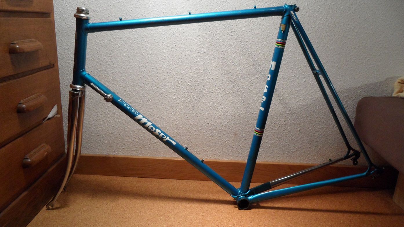

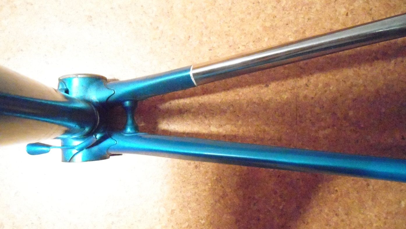

Nabend,
weiss einer was das für ovalisierte Rohre da an den Hinterbaustreben sind?
Der Rahmen müsste eg aus SL sein, aber da waren die Rohre ja eg nicht so, zumindest nicht an meinem anderen Moser.
Der Rahmen (60-61 cm) wiegt mit Gabel, SR Steuersatz und SR Schalthebel 2710gr. Zugführung ist noch oberhalb, angelötet.
