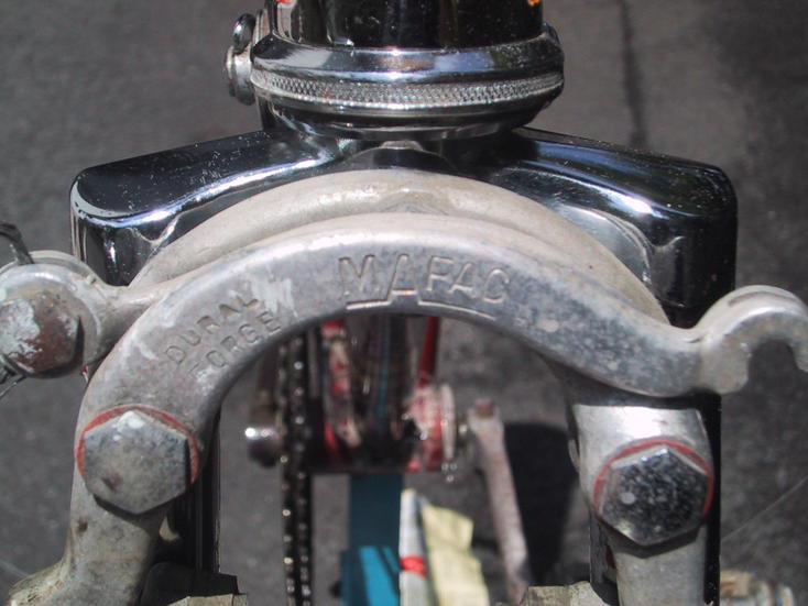

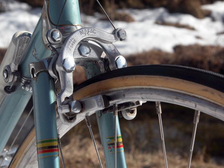

Ganz alte Dural Forge haben Bronze-Buchsen und eben die Dural Forge Prägung, die gab es in den 50ern, dannach, so ab 60 rum gab es die dann mit den Plastik Buchsen, danach wieder mit Plastik-Buchsen, aber eben jetzt als Racer gelabelt.
Erste Generation, Dural Forge mit Bronze-Buchsen

Zweite Generation, Dural Forge mit roten Plastik-Buchsen:
