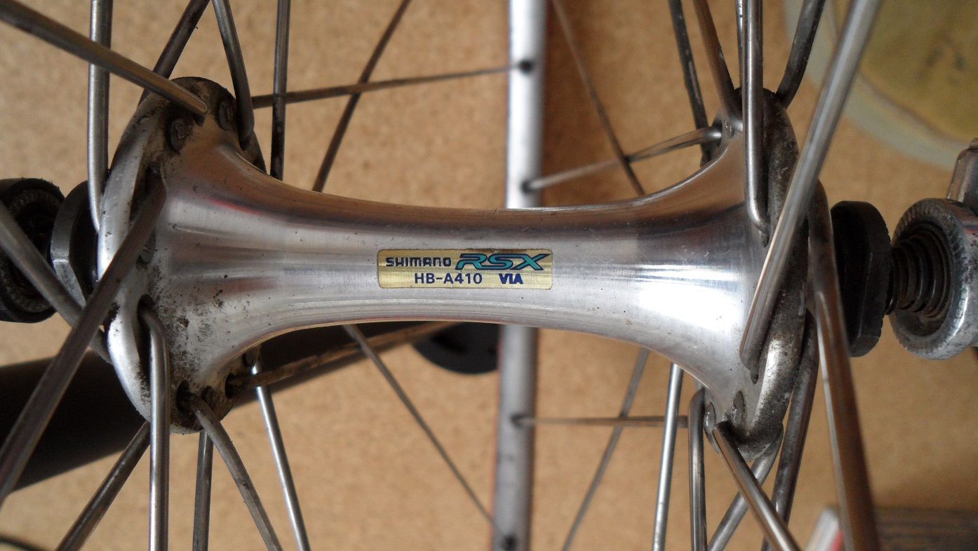

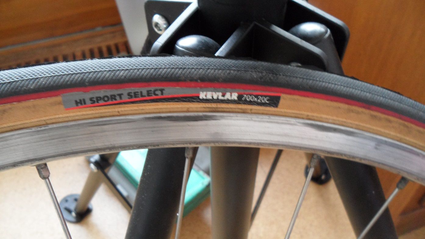

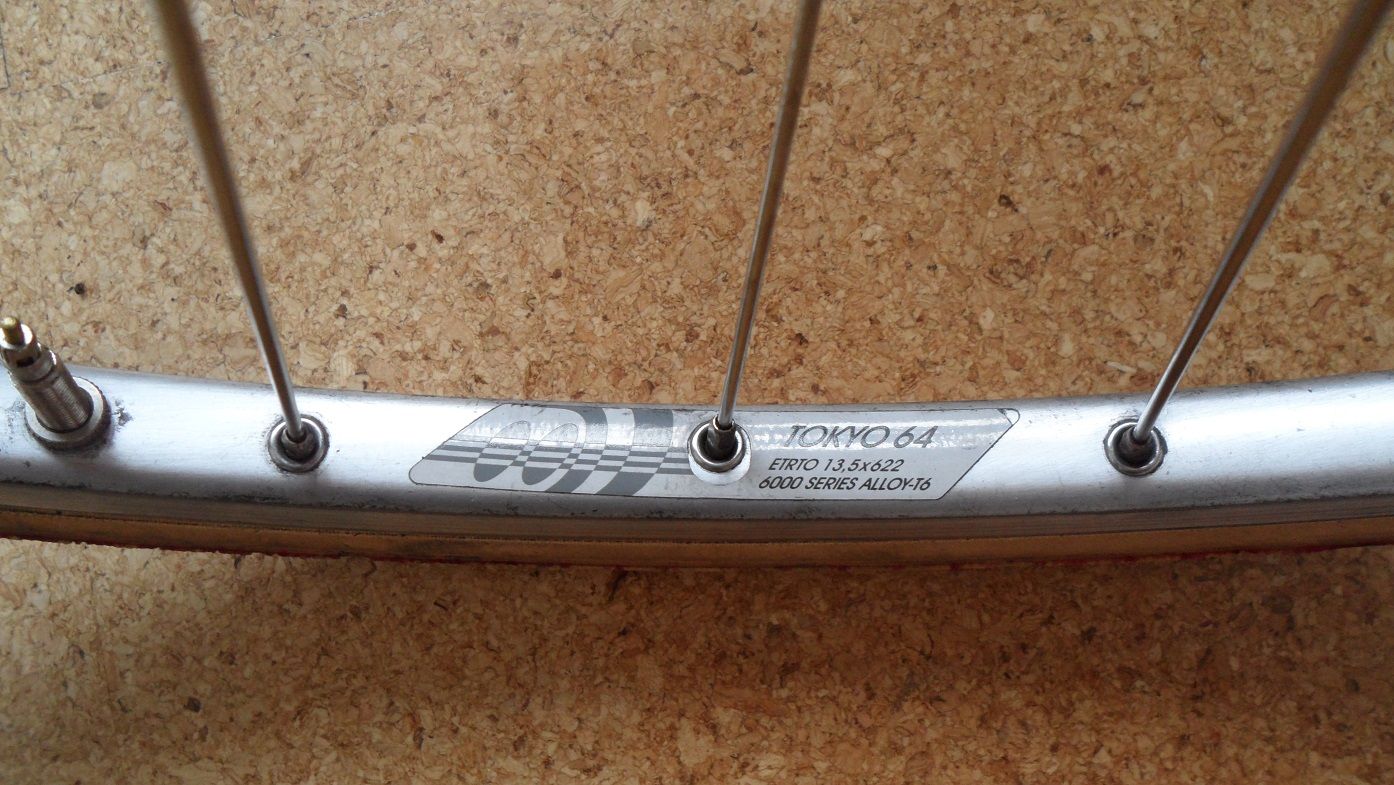

Habe hier ein Vorderrad mit einer Campa Felge zu der ich kaum/keine Infos finde.
Es ist eine Campa "Tokyo 64" Clincherfelge, 32 Loch mit DT-Swiss Speichen in einer Shimpanso RSX A410 Nabe und neuwertigem Michelin i SPort Select Kevlar Mantel, den ich wohl selber gut gebrauchen könnte.
Nun würde ich gerne was zur Felge wissen, und was das Ganze in etwa einbringen könnte / würde (ohne Mantel), anonsten vollständig und eg guten Zustand, Nabe scheint trocken zu sein, kein Seiten- oder Höhenschlag und die Speichen sind schön stramm.

Normalerweise gibt man so einen Satz nicht her. Allerdings ist die SSC mit 400g keine leichte Felge und eher was für raues Terrain. O.M.A.S Naben sind leichter als Campagnolo Naben und industriegelagert. Ich habe neulich einen Satz Naben um 60€ erstanden/verkauft. Die rostigen Ösen drücken den Preis, das ist viel Arbeit. Ich würde den LRS knapp über 100€ sehen.
Diesen LRS würde ich trotz nur Campa Record NF-Naben höher ansetzen, weil der Zustand auf den Bildern einfach besser ist.

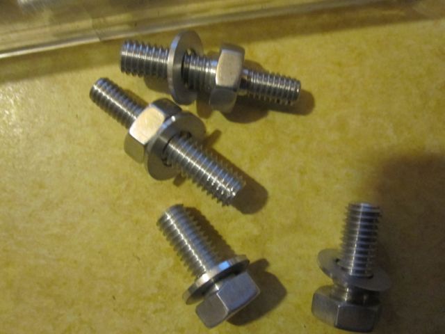

Kann mir jemand sagen für welchen Verwendungszweck diese leichten Drehteile sind ?
Ich tippe auf Bremse, nur welche habe ich keinen Schimmer. Wenn ich es nicht für meine Franzosen nehmen kann, können die Teile gehen.

Sieht komplett nach Bremsteilen aus. Die Bolzen mit der Mutter in der Mitte könnten für Cantiaufnahmen sein...
