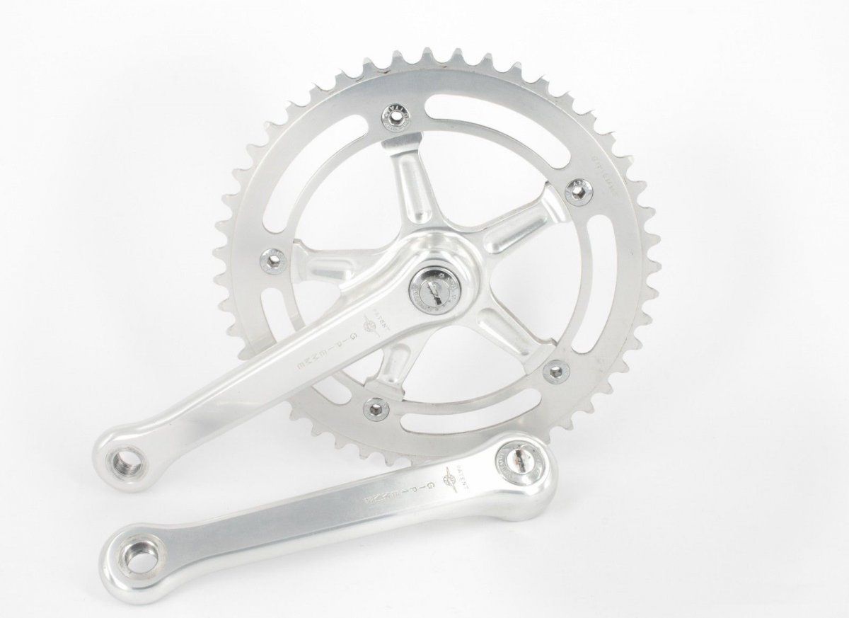

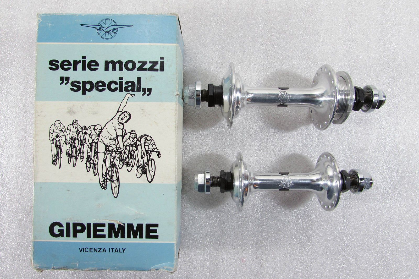

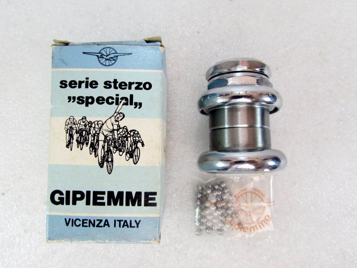

Wenn du Campa gehst dann gibts auch eine Campagnolo Sattelstütze statt von Nitto, auch Pedale von Campagnolo und Steuersatz, wie Innenlager.
Vorbau & Lenker, wohl Cinelli.
Sonst je nach budget und Zeitfenster such dir eine Gpm Special Pista gruppo (immer gewichtssparende NF Naben ;)) Gipiemme Steuersatz wie Innenlager kein Problem, Kurbel, Kettenblatt und Pedale, jetzt kannst du aber auch einfacherer eine 3ttt Sattelstütze passend zum Vorbau und Lenker verbauen oder beliebst auch für die Sattelstützte bei gipiemme.
Zum Rahmen würde auch ne Gipiemme CronoSpecial Pista (HF Naben) passen wirkt gleich bisschen schnittiger zum 80iger Look der Gabelkrone, Bremssteg und der Tretlagergehäusebearbeitung...
oldschool

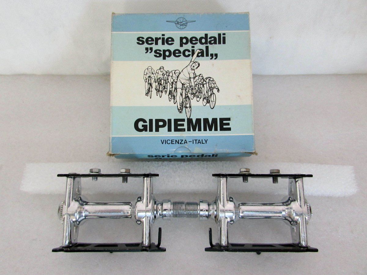

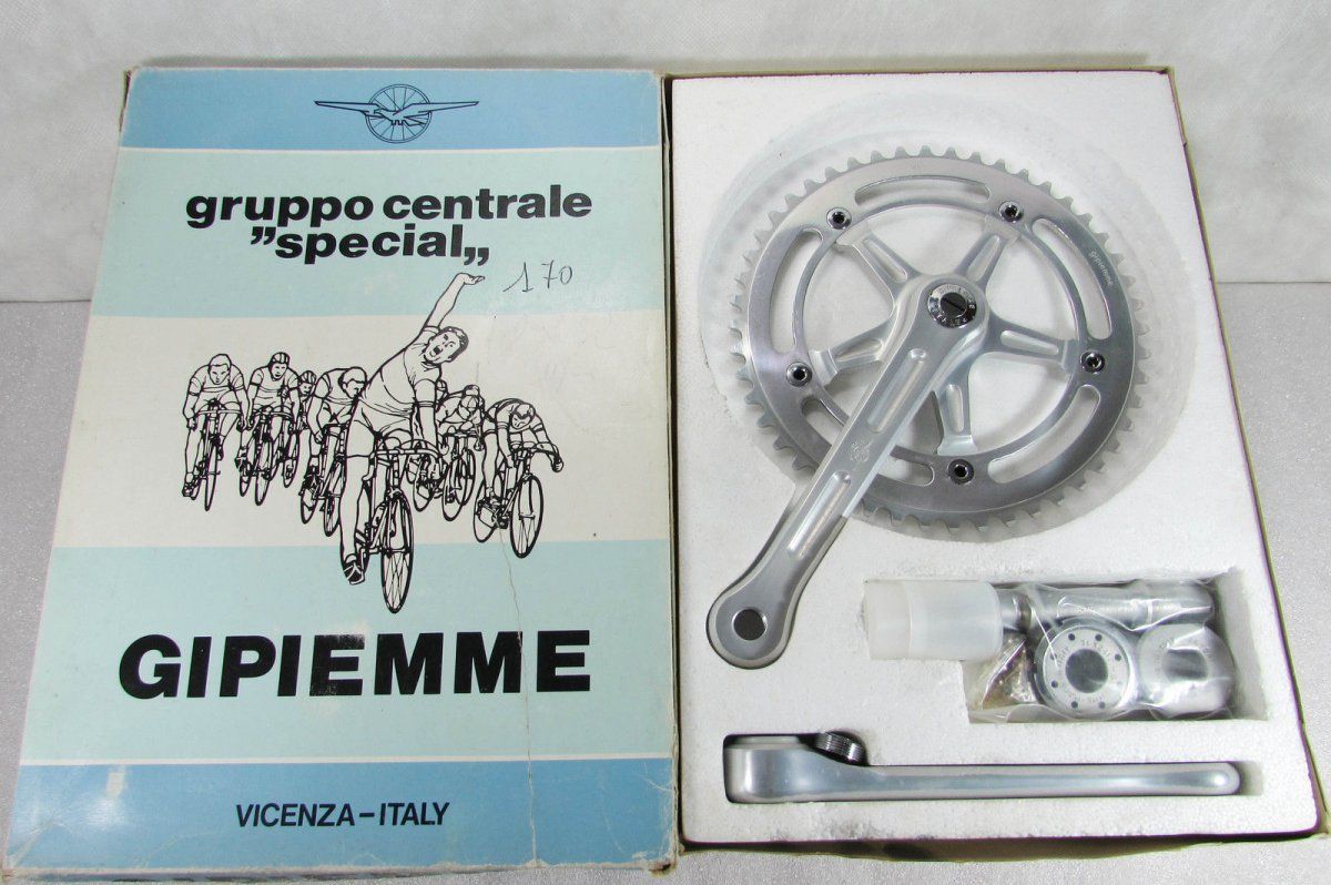

Stimmt scho....
oldschool

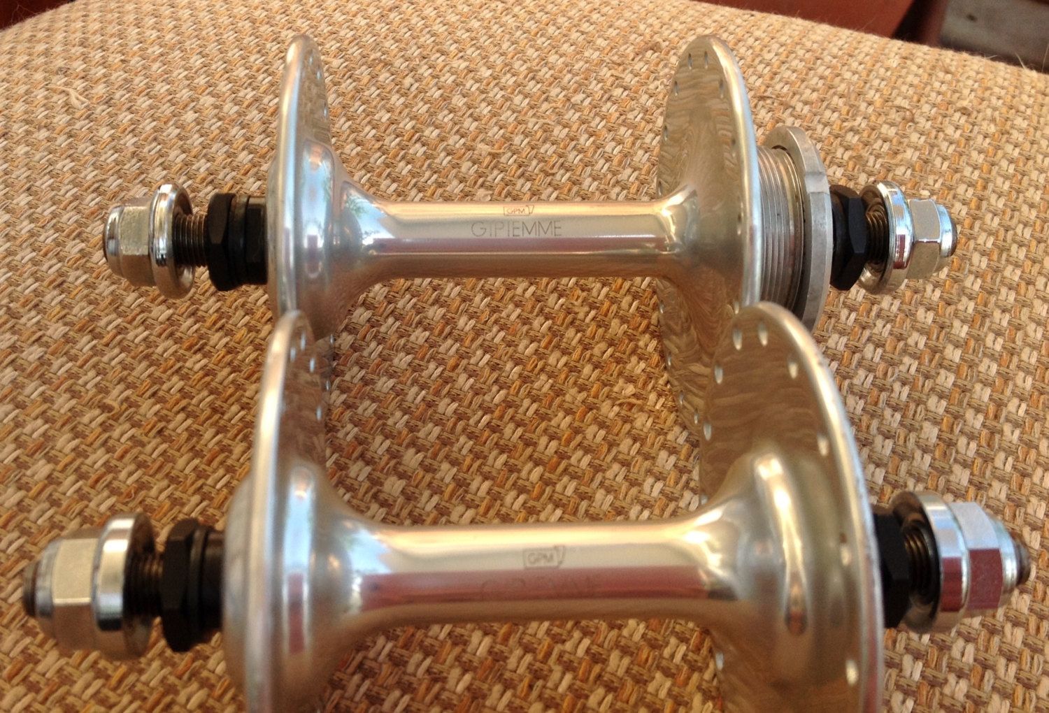

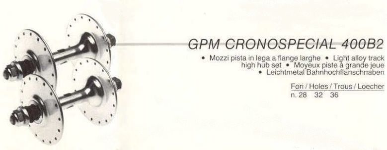

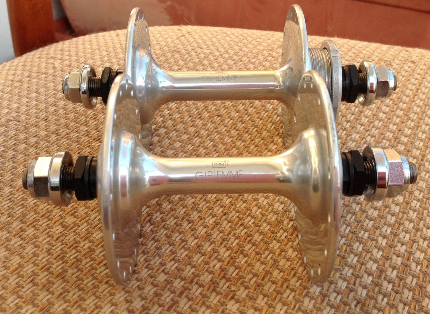

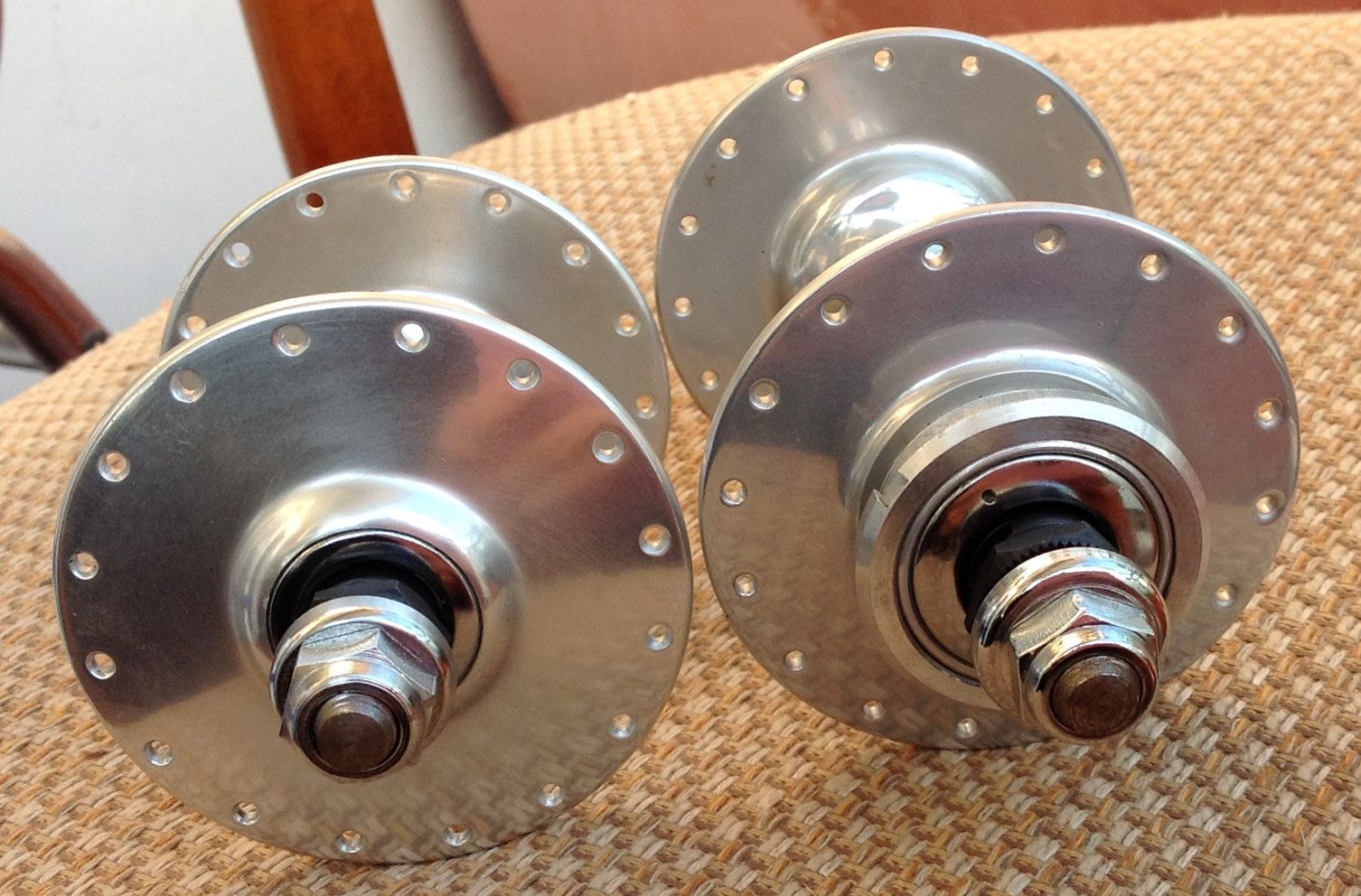

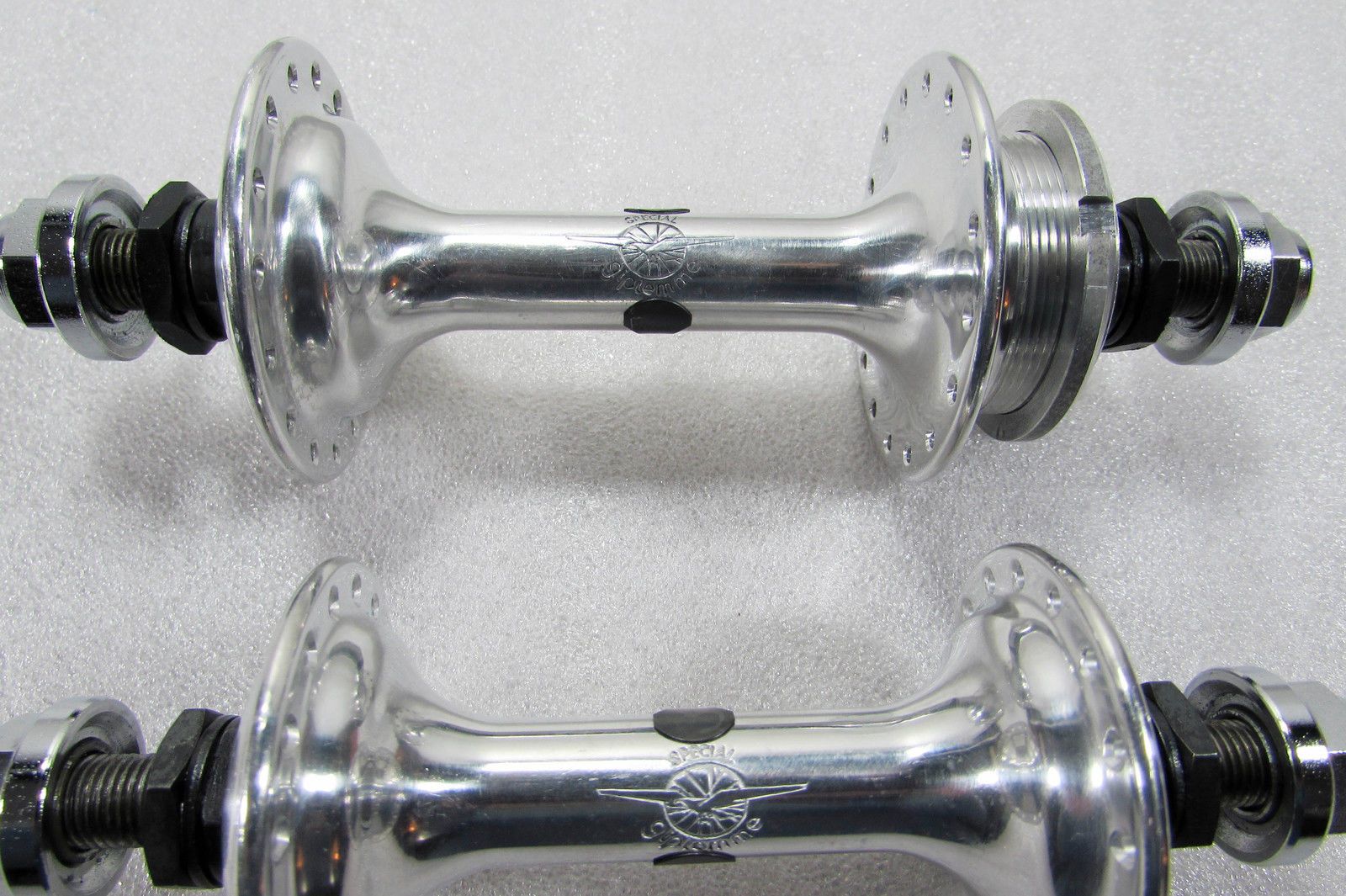

Cronospecial Pista
GIPIEMME GPM Cronospecial 400B2 mozzi pista - track hubs - Bahn Naben (3).jpg
GIPIEMME GPM Cronospecial 400B2 mozzi pista - track hubs - Bahn Naben (1).jpg
GIPIEMME GPM Cronospecial 400B2 mozzi pista - track hubs - Bahn Naben (2).jpg
GIPIEMME GPM Cronospecial 400B2 mozzi pista - track hubs - Bahn Naben (5).jpg
GIPIEMME GPM Cronospecial 400B2 mozzi pista - track hubs - Bahn Naben (4).jpg

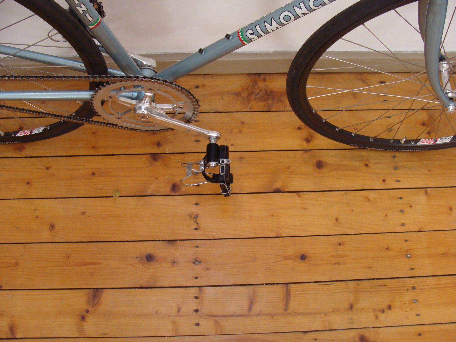

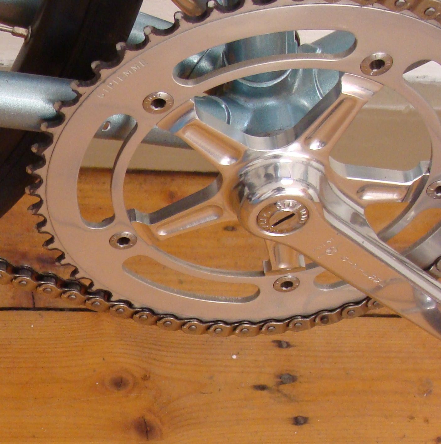

Meine Gipiemme CronoSpecial Pisat VR Nabe 32 Loch ? ?
Meine Gipiemme CoroSpecial Pista Kurbel (165mm) mit 51 Zahn 1/8" Bahnkettenblatt, BCD LKD 144mm, und den Gipiemme CronoSpecial Pedalen (ästehisch sehr ansprechend, druch die verkürzte Achse mehr Tritt,-und Kurvenfreiheit, aber ich finde die Pedalhaken befestigung ein bisschen fimichig leider,Totaler Gipiemme Jünger, Liebhaber und fanboy :D)
Danke für den Tipp. Die Gipiemme gefällt sehr gut, ich mag das Kettenblattdesign sehr. Wie liegen die preislich?

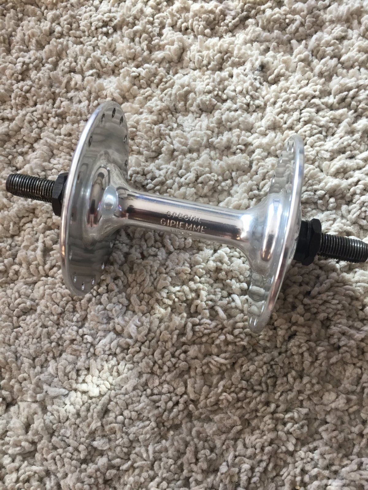

Sind die Löcher für die Speichen nicht viel zu weit außen? Hätte ja schon bissel Sorge, dass der Flansch reißt.

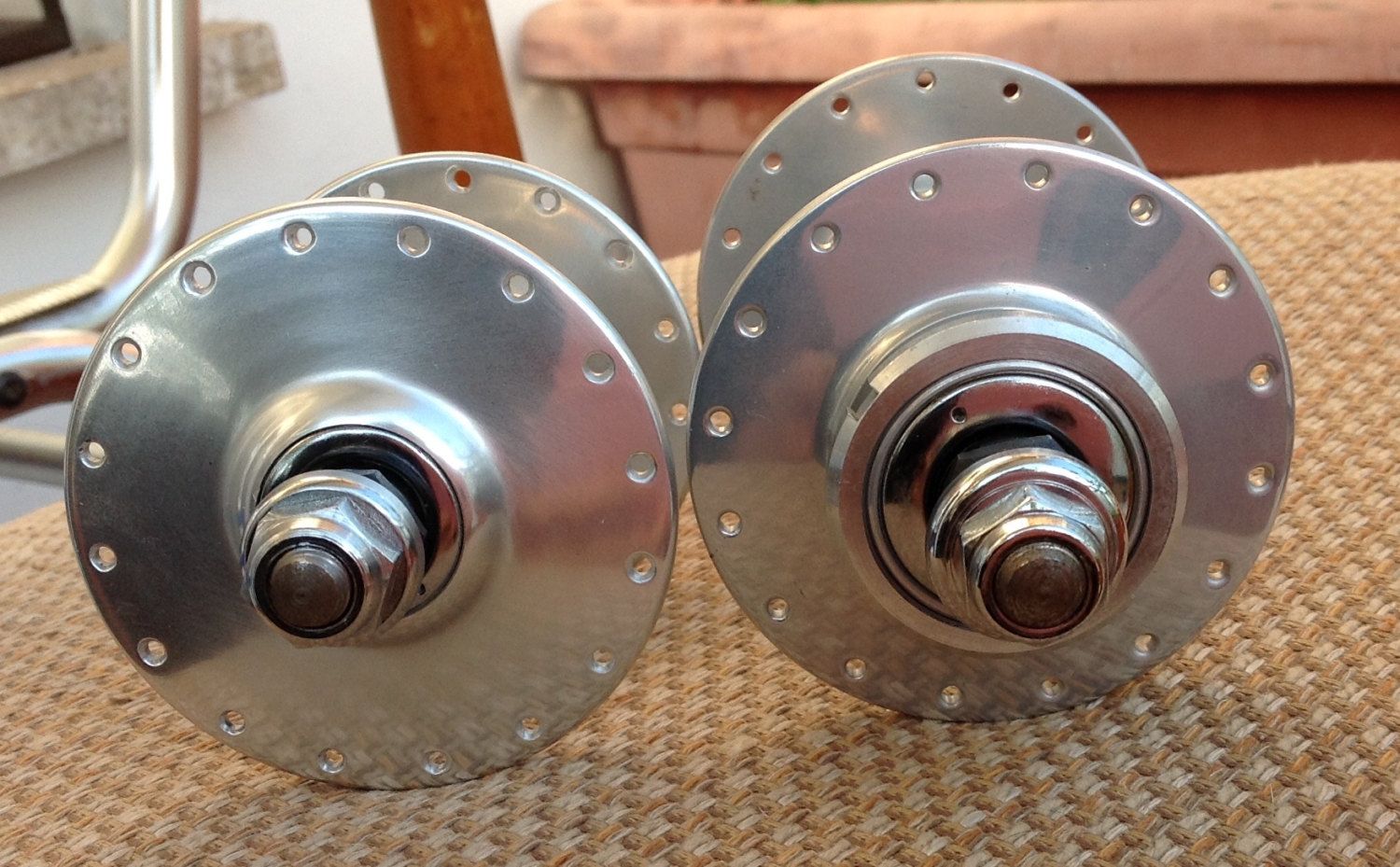

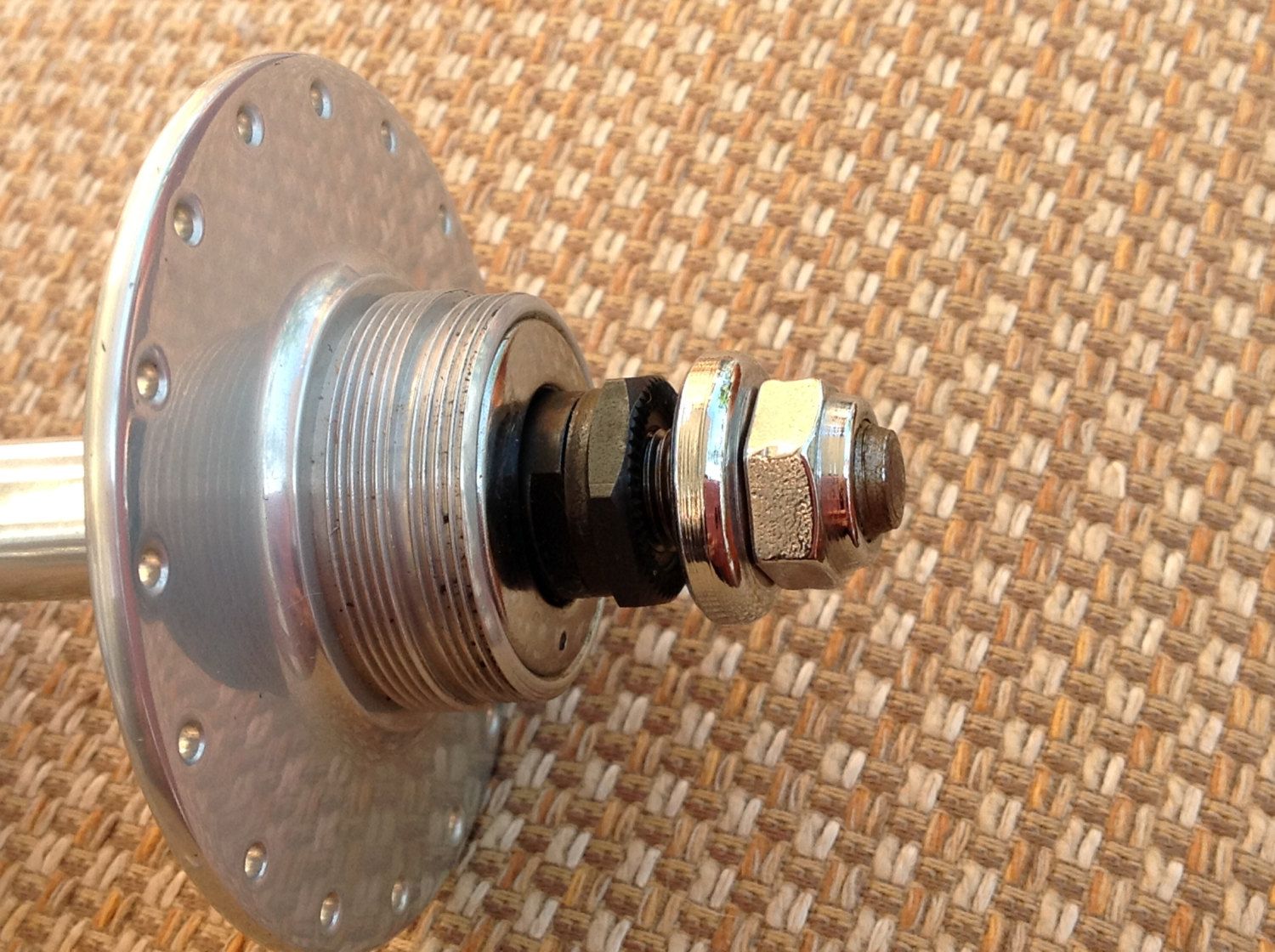

Cronospecial Pista
Anhang anzeigen 748060Anhang anzeigen 748061Anhang anzeigen 748064Anhang anzeigen 748062Anhang anzeigen 748063Anhang anzeigen 748065Anhang anzeigen 748066
Anhang anzeigen 748067Anhang anzeigen 748069Anhang anzeigen 748068
Deine Nabe und mein Tepich :D

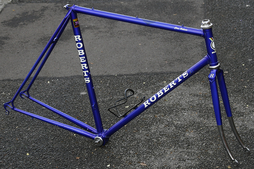

https://www.rennrad-news.de/forum/threads/gravurenbingo.97108/post-3778436Da ich grade heute einige Fotos von meinem Roberts-Rahmen gemacht habe, möchte ich dem @morda einen vor langer Zeit geäußerten Wunsch aus dem "Gravurenbingo"-Faden erfüllen:
Auch dieses "Maschinchen" ist durchaus ein Kandidat für einige Runden in Stellingen mit ein paar geneigten Forumisten ...
Jedenfalls habe ich heute Felgen und Naben zum Laufradbauer gebracht ... HF & 28L.
Das Rahmen-Set ist aus R653 und vorne und hinten mit Bremsbohrungen ausgestattet. Die Rahmennummer lautet: 901205
Das Treppenhaus dient als Farbmuster ... Ochsenblut oder Beige kämen für Sattel und/oder Lenkerband in Betracht.
Erworben habe ich das Rahmen-Set schon vor einiger Zeit in Berlin über die KA'n ... falls er mitliest – VG an @automatic_sheep .:bier:
Damals war noch eine Cougar-Gabel verbaut ... wie auf dem Foto unten zu sehen ist. Die schwarze Gabel gab's aber im Paket dazu.
Schönes WE – bei leider "englischem" Wetter – wünsche ich.

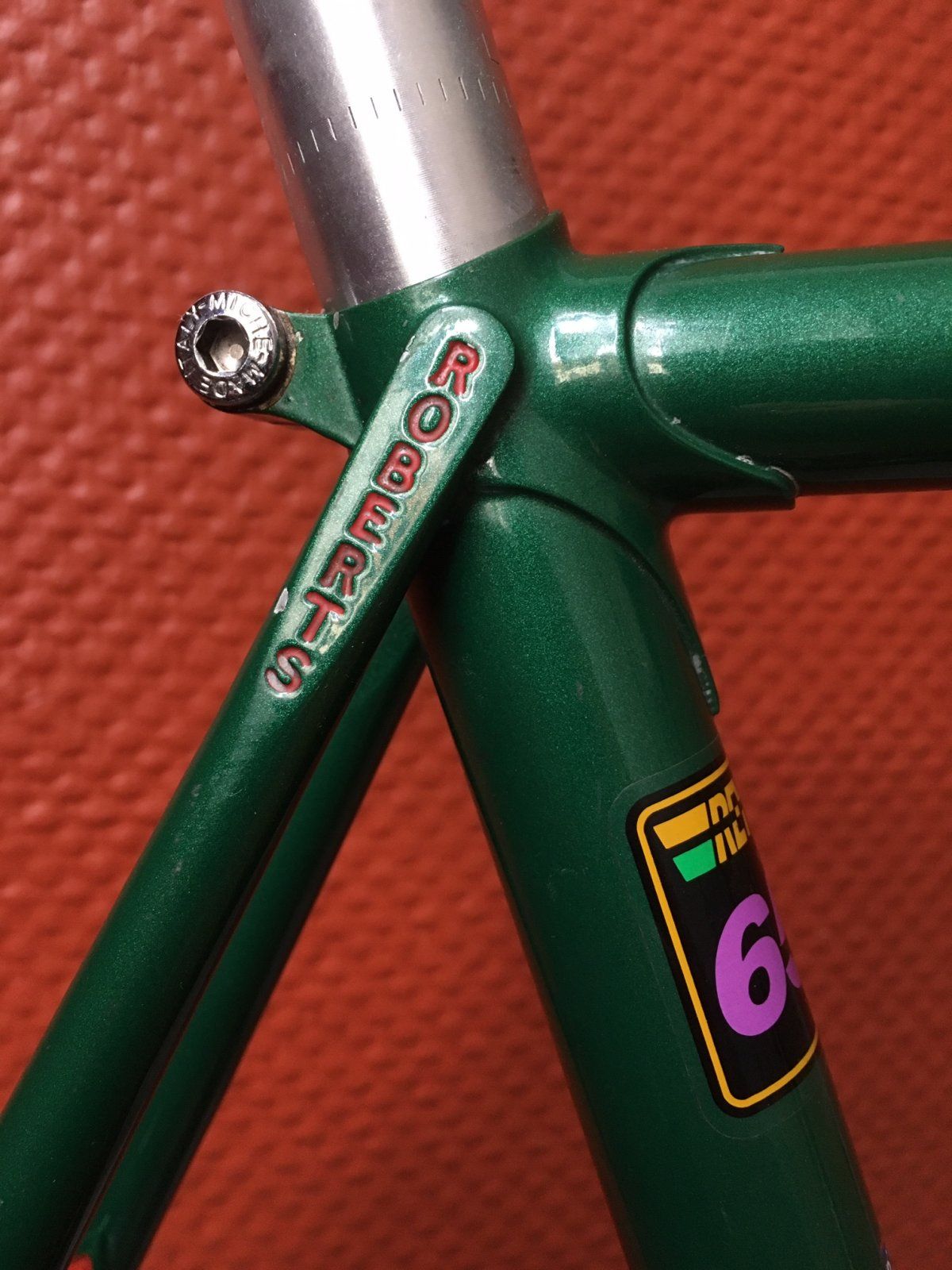

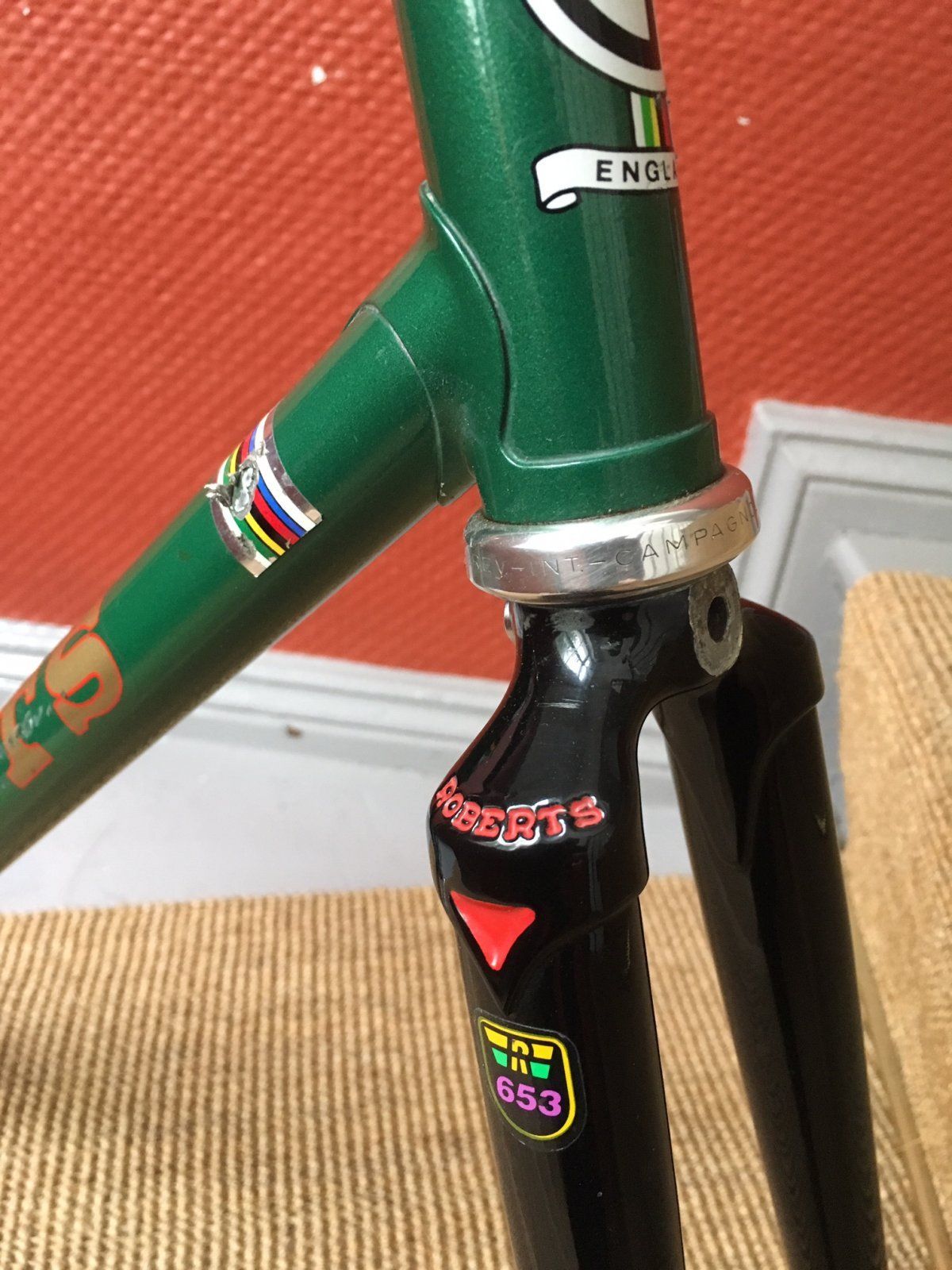

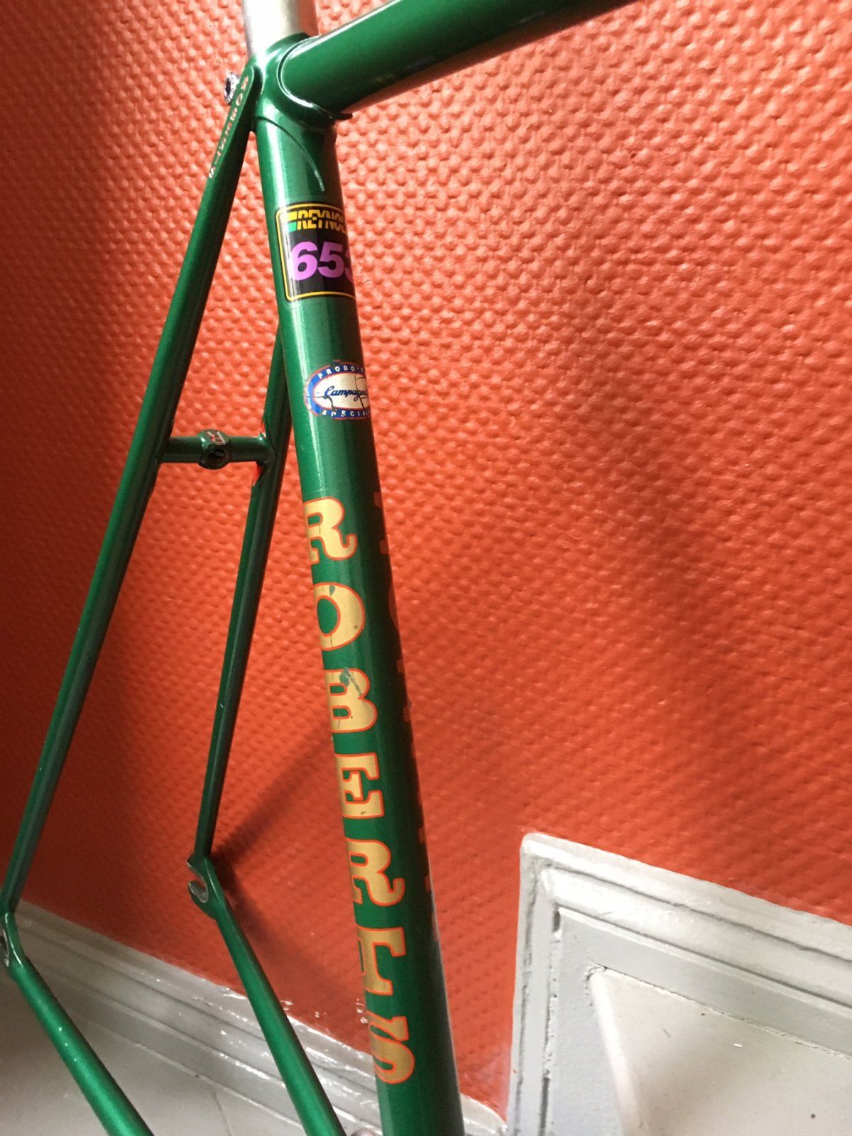

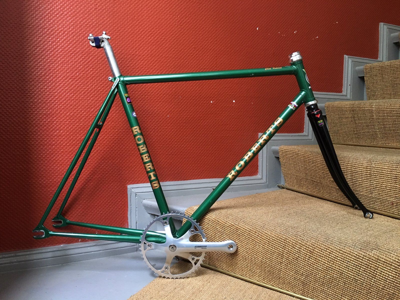

Anhang anzeigen 750379Anhang anzeigen 750380 Anhang anzeigen 750381 Anhang anzeigen 750382

Also dass die heutzutage Straßenräder mit Bahn-Ausfallern bauen für die Hipster, weiß ich, das hier sieht aber tatsächlich aus, wie ein Bahnrad mit Bremsbohrungen und zwar original. Der Rahmen scheint mir aber deutlich zu jung für die englische Ära, in der man mit dem Rad zur Bahn fuhr, es dort umbaute und dann damit Bahnrennen fuhr. Also, was hat es damit auf sich?
Sollte es in diesem Forum Roberts-Spezialisten geben ... WO SEID IHR ???

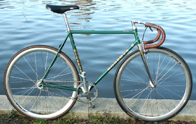

Mein Wissen ist begrenzt und rudimentär, aber ich teile gerne:
Für Roberts sind Track-Rahmen mit Bremsbohrung(en) keine ungewöhnlichen Varianten.
https://lfgss.microco.sm/api/v1/files/efb55cecd1b68d1944d16fdf87aab053a8d303d4.jpg
https://rogue.bike/roberts-track-bike/Seit den 60er Jahren wurden ursprünglich von Charles Roberts später dann von seinen Söhnen Chas und Geoff verschiedenste Radtypen angeboten ... meistens "Build to Order" oder Maßrahmen. Die Kapazität war niedrig ... man spricht von ca. 100 Rahmen/Rädern pro Jahr.
Seit 2015 ruht der Betrieb. Es existiert noch eine Webpage und Geoff Roberts baut im Einzelauftrag und repariert weiterhin.
Da neben Bahn- auch Rennrad- und Tourenrahmen gebaut wurden, ...
... waren Bremsstege und Gabelkronen mit Bohrungen leicht verfügbar und konnten je nach Kundenwunsch verbaut werden.
Mein Rahmen ist aber tatsächlich einer der ganz wenigen mit Bohrungen für Vorder- und Hinterradbremse.
Ich kann mir durchaus vorstellen, daß auf der Insel Hobby- oder Amateurrennfahrer auf offenen Zementbahnen fahren – ähnlich zu der Anlage auf der @evisu in Dublin (?) unterwegs ist – und auf den öffentlichen Straßen natürlich Bremsen benötigen, diese für die Fahrten auf der Bahn dann aber demontieren.
Das wäre ja grade mit den kleinen Zusatzbremshebeln aus dem QFE-Rennsport eine Sache von wenigen Minuten ... 2x Hülsenmuttern (Bremsen) und 2x Inbusschrauben (Bremshebel) lösen bzw. anziehen und die Sache ist erledigt.
Hätte ich das Glück, einmal ein Chas Roberts Rennrad(-rahmen) in meiner Größe (RH 54>56) zu finden ...
https://www.cycleexif.com/roberts-strada... ich ging ohne zu Zögern in den Dispo und würde auf den einen oder anderen Italiener und Japaner verzichten.
Die "Champion du Monde"-Banderole an meinem Rad geht übrigens auf Tony Doyle zurück, der 1980 und 1986 Weltmeister in der Einer-Verfolgung wurde ... auf einem von Chas Roberts gebauten Rahmen.
Mehr zu Roberts:
https://lcc.org.uk/articles/roberts-cycleshttp://www.classicrendezvous.com/British_isles/Roberts_Chas/Chas_Roberts_home.htm

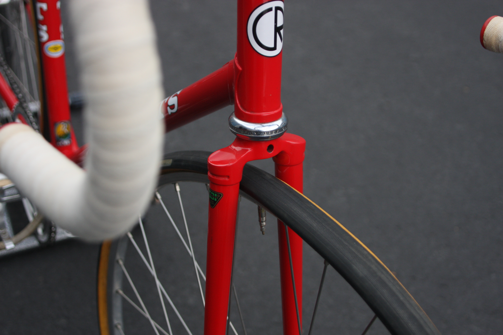

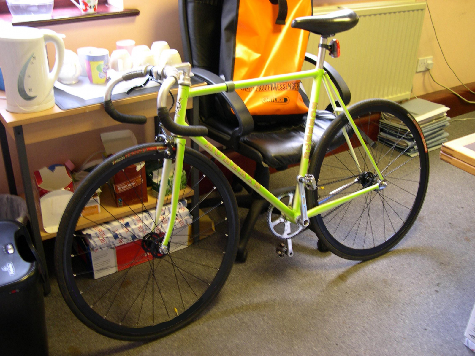

https://lfgss.microco.sm/api/v1/files/efb55cecd1b68d1944d16fdf87aab053a8d303d4.jpgAnhang anzeigen 750456
Seit 2015 ruht der Betrieb. Es existiert noch eine Webpage und Geoff Roberts baut im Kundenauftrag und repariert weiterhin.

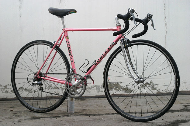

Die "Champion du Monde"-Banderolen an meinem Rad gehen übrigens auf Tony Doyle zurück, der 1980 und 1986 Weltmeister in der Einer-Verfolgung wurde ... auf einem von Chas Roberts gebauten Rahmen.
