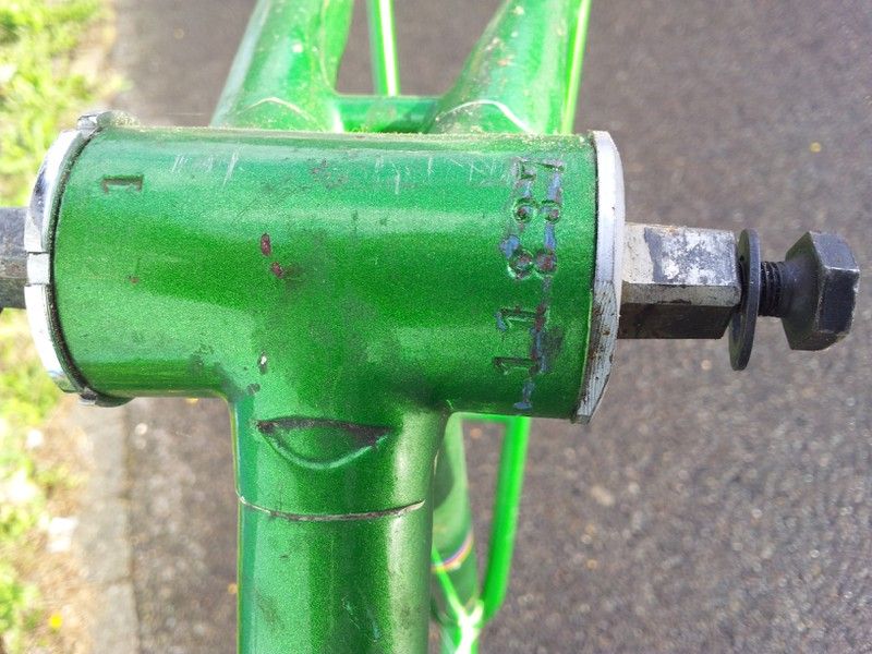

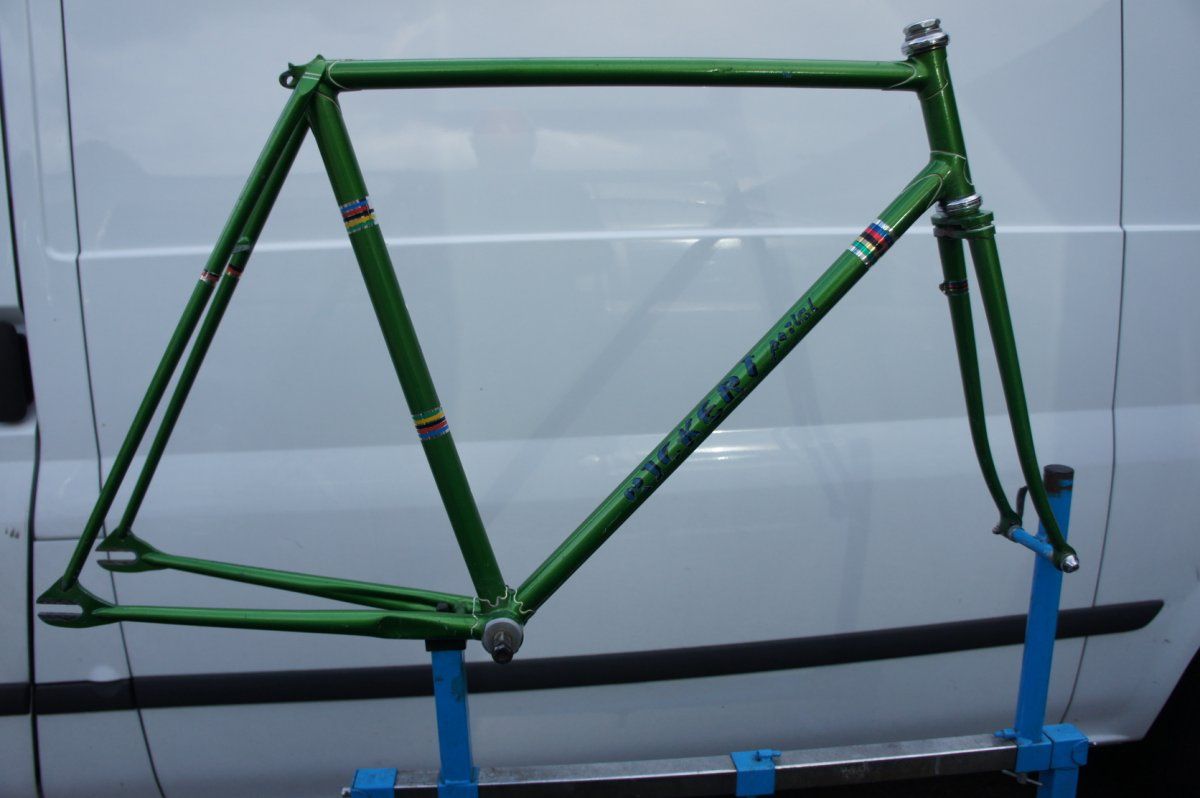

Hier ist das Objekt:
NEIN, es ist kein Rickert.
Sondern dank des umfassenden Wissens unseres wandelnden Rad-Brockhauses velocifer stellte
sich heraus, daß es ein von Dieter Kemper gefahrenes Paupitz ist, siehe Foto mit der
Rahmennummer, die das Geburtsdatum von D.K.zeigt:
Anhang anzeigen 203352 Anhang anzeigen 203353 Anhang anzeigen 203354 Anhang anzeigen 203355
Der Rahmen ist wohl so um 1979 von Rickert überholt, geradegebogen oder wie auch immer,
auf jeden Fall neu lackiert und gelabelt worden.
Er hat einen DuraAce Bahnsteuersatz und das brachte mich auf die Idee den ganzen Rahmen
japanisch mit DuraAce aufzubauen.
Bahn-Innenlager und Bahnkurbel, beides NJS gestempelt, hab ich noch, aber dann klemmt es:
Naben kommen eigentlich nur die 7520 in Frage, gibt es aber nur in Japan, wäre aber machbar.
Felgen ? Lenker und Vorbau ? Muß alles so aus den 70ern sein.
Und Sattel ?
Wie gesagt, bin wirklich für Anregungen dankbar.
Gruß
Hartmut

Schöner Bock :)
Ein japanischer Aufbau schreit doch schwer nach Kashima oder Fujita Sattel!
Hier der Fujita meiner Gazelle:
Felgen Araya und Lenker/Vorbau Sakae Royal Pista, evtl. Auch Nitto oder Kusuki.
Die wäre auch fesch, wenn auch späte 70'er:

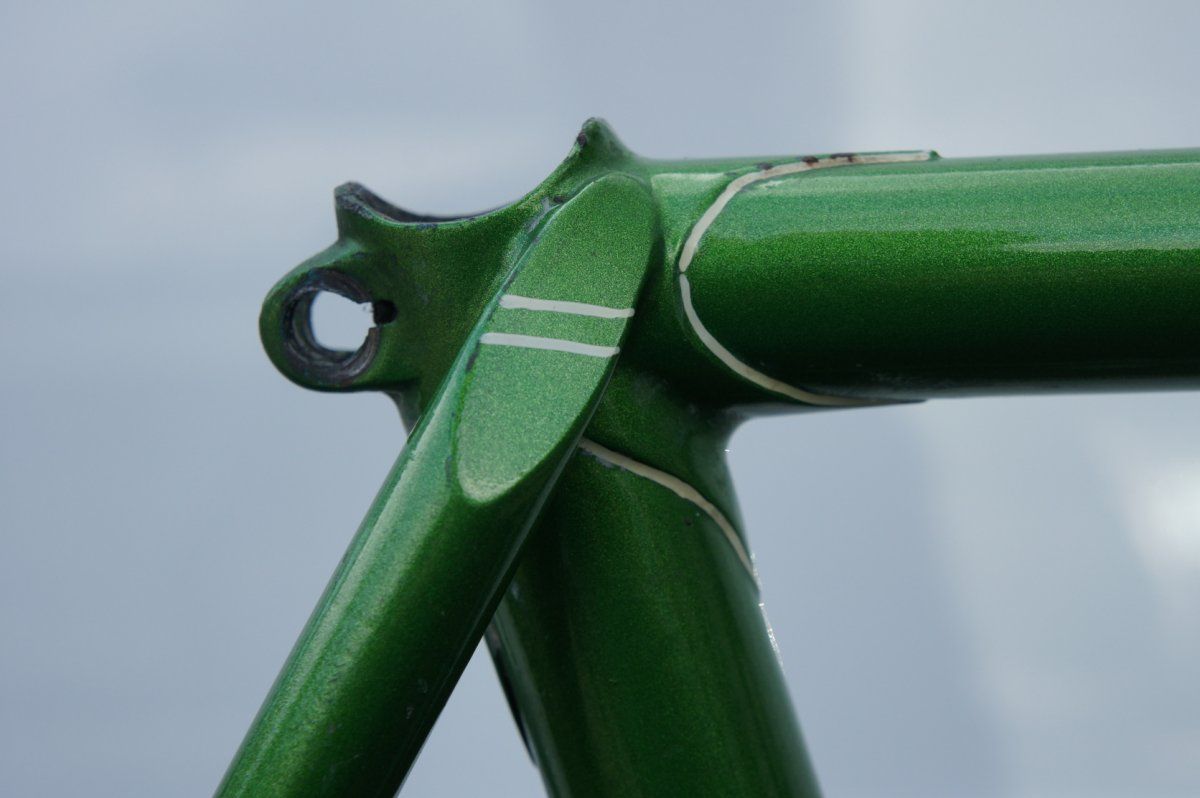

Ich nerv nochmal mit Fotos.
Hat durchaus ein paar Gebrauchsspuren, aber jetzt nix wirklich wildes. Polieren schafft das angebrochene Handgelenk heut wohl nicht mehr... Decals suchen und Anbauteile zurecht legen...
Ich schon sehr beeindruckt, dass Du dem schwarzen Ungetüm von außen angesehen hast, was darin steckt! Tolle Sache!

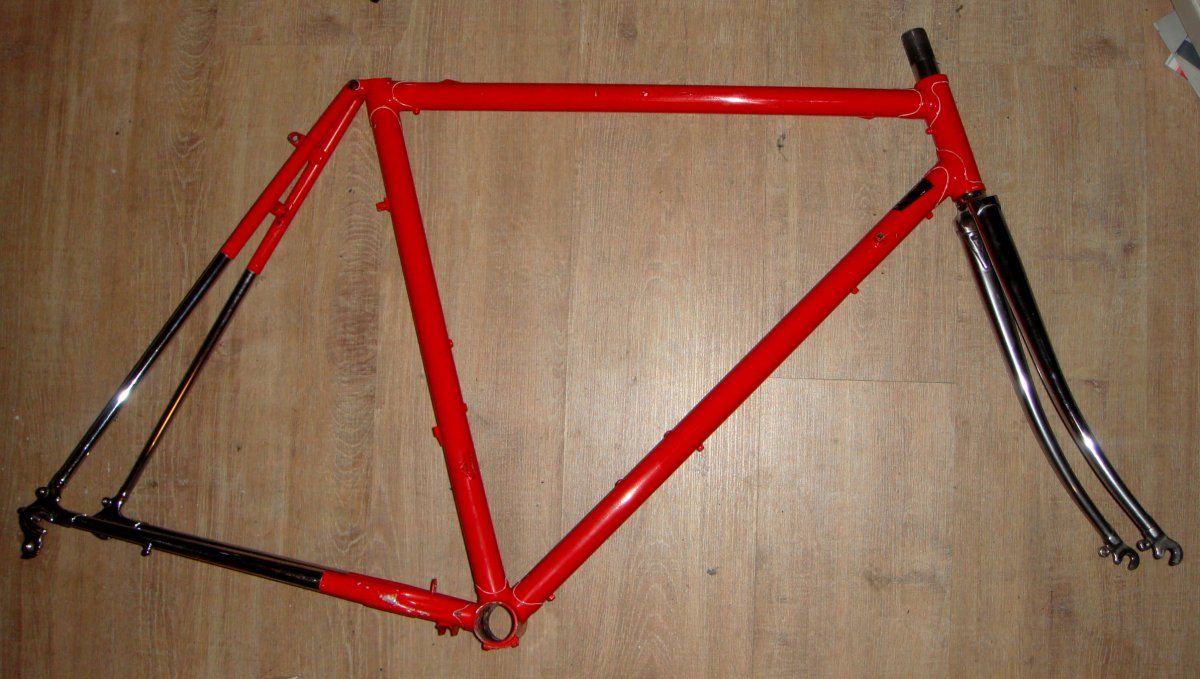

Leider nur Indoor Pics von meinem RICDO-KRABO:D, den Rahmen hatte ich mal ohne Gabel bekommen , wollte dann erst eine Kohlegabel einbauen,
habe mich dann doch für eine Chromgabel entschlossen, und diese ist von KRABO, ich hoffe der Meister verzeiht mir:oops:.
Der Rahmen hat Neulack , aber leider nicht perfekt, aber das Rad soll auch mal bei Schmuddelwetter gefahren werden, aufgebaut mit Chorus und ein bisschen Sachs, Teile hatte ich noch alle da.Bremsbeläge u. Pedalen fehlen noch, der Spacer ist der etwas zu langen Gabel geschuldet, ich kürze ungern Gabeln.
Hier ein Test mit der Kohlegabel:eek:.
Und hier der vorläufige Aufbau
