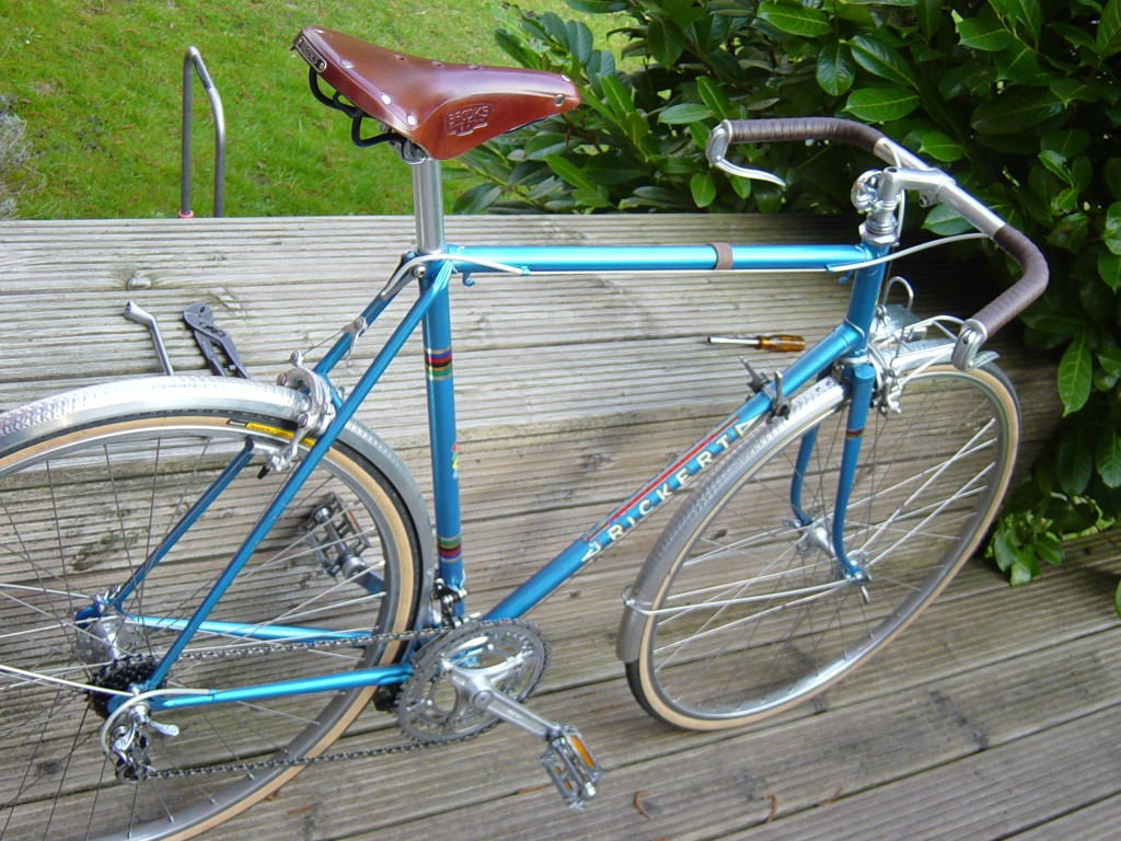

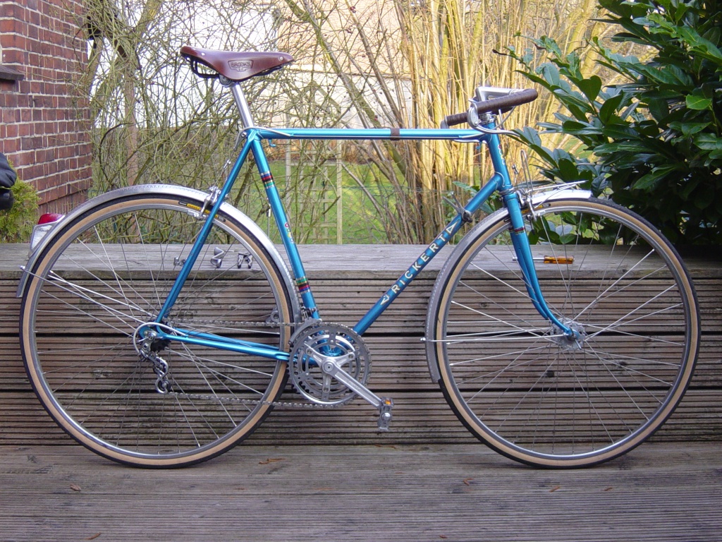

So,
ich bin noch vernünftige Bilder schuldig:
Ich hab's meine Rickert-Flaneuse französisch zusammengewürfelt. Ist nicht soooooo einfach, diese ganzen französischen Mittelklassekomponenten zusammen zu tragen:
- Huret-Svelto Schalterei
- Maillard Naben mit Huret-Flügel und Atom-5-fach-Kränzchen auf Weinmann-Felgen ("Made in Belgium" - das geht als fast französisch durch...)
- Nervar-Kurbel mit Stahlblättern und Lyotard-136-Pedalen
- Philippe Lenker mit Atax-Vorbau. Bremshebel von CLB mit angebohrtem Lenker - das Ganze mit Treso und Käfersekret.
- Bremsen sind Mafac - vielleicht kommen die noch gegen CLB-Mittelzügler getauscht, weil es dann insgesamt stimmiger ist. Mal seh'n.
. Soubitez-Lichtanlage (Rollendynamo sieht man nicht richtig - ist aber dran
- Bleche sind Neue - ich find die ganz ok, weil noch relativ dezent
- Einen Ideale-Sattel habe ich einfach nicht gefunden - jedenfalls nicht den richtigen und dann nicht für den angemessenen Kurs
Das Oberrohr muss ich vor dem Lenkereinschlag schützen - hilft nix - das muss!!!
Damit lässt es sich ganz gut zur Arbeit fahren - auch mit "normalen" Schuhen und Klamotten.
Das sind DiaCompe. Bauen relativ schmal, die originalen Streben sind auch zu kurz, aber sonst... Ganz ok.
Sella Berolinum - da habe ich auch gleich die anderen Streben (für Hinten reicht) gekoft. http://sella-berolinum.de/shop-teil...-schutzblech-set-alu-bienenwabenstruktur?c=42
Die Reifen haben 28mm. Ich hätte auch gerne mal 32mm probiert, dat geht abba nicht... mit den Blechen.
Ich finde sonst die Berthoud-Bleche besser. Aber hier sollte was anderes ran.

Das Lichtkabel ist mit Schrumpfschlauch am Schaltseil befestigt. Ich habe eine relativ dünne Litze aus einem geschlachteten CAT-5 Netzwerkkabel genommen. Das geht relativ unauffällig. Die Bilder sind dazu auch noch relativ "ungenau"... :D
Ob 32'er Paselas gehen? Ich würde sagen: Nein. Und zwar, weil die Bleche natürlich immer etwas Bewegung haben und dann scheppert's schon mal leicht gegen's Profil. Auch bei den 28-mm-Paselas schon. Ist damit aber noch erträglich. Mit 32'ern würde ich's nicht fahren wollen.

So,
Sind das Huret Ausfallenden?
