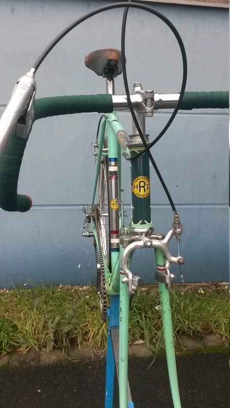

Hallo Herr Stein,
die Streifen an meinem HRD sind nicht italienisch, sondern blau weiß rot, bis jetzt hab ich nicht herausfinden können, was sie bedeuten,
kommen aber relativ häufig an 60er und 70er Rickerts vor. Also deine italienischen sind schon besonders.

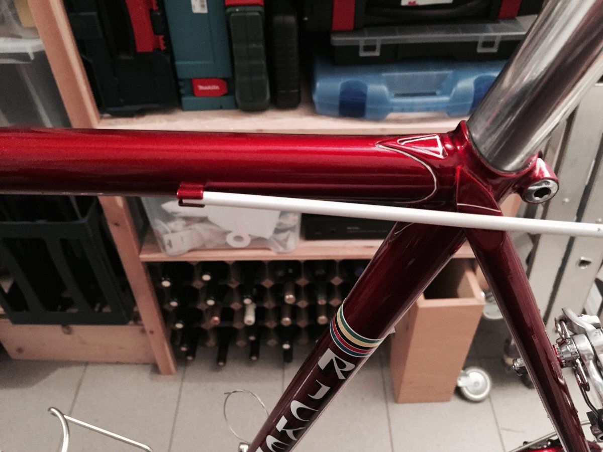

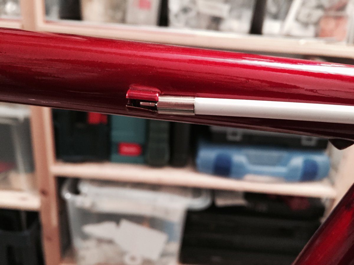

Ich brauche mal eine kurze Beratung zur Zugverlegung an meinem Rickert.
So?
So kann's ja nicht sein
Eine Endkappe passt nicht in den Zuganschlag.

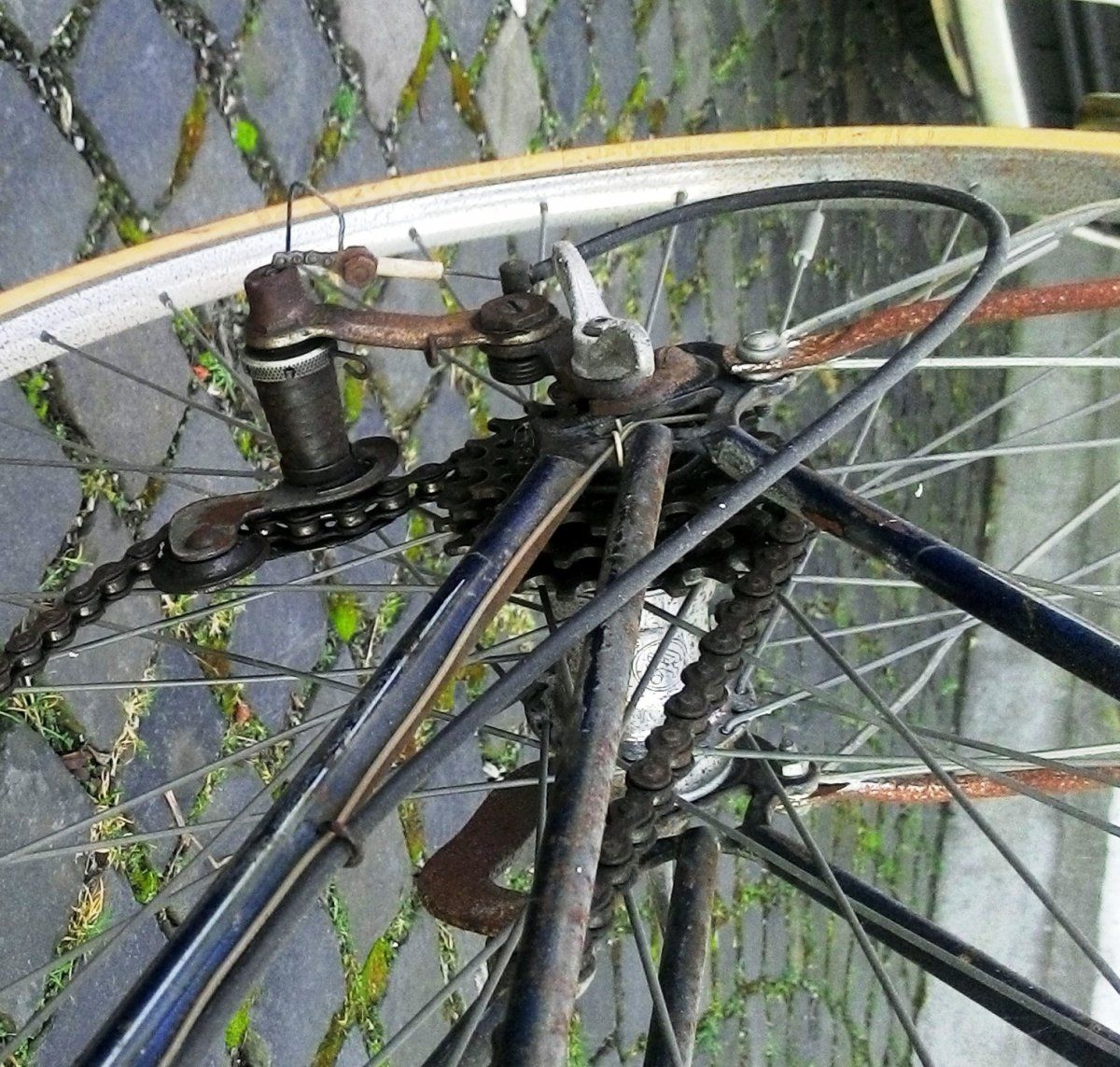

Hallo an alle hier,
jetzt habe ich das Damenrad auch hier, wie schon erwähnt leider mit Korrosionsschäden, aber dafür mit der originalen(???) Kettenschaltung. Falls die Lackierung noch irgendwie zu retten ist, würde ich es gerne ebenso im Stil der 50er wieder aufbauen und beide Räder dann zusammen ausfahren. Bestimmt wisst Ihr doch, wo es Treffen, Märkte und Fahrten für "historische" Fahrräder gibt?
Grüße vom Herrn Stein

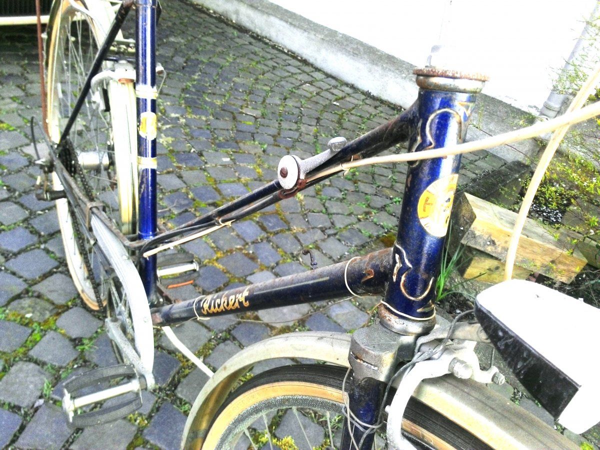

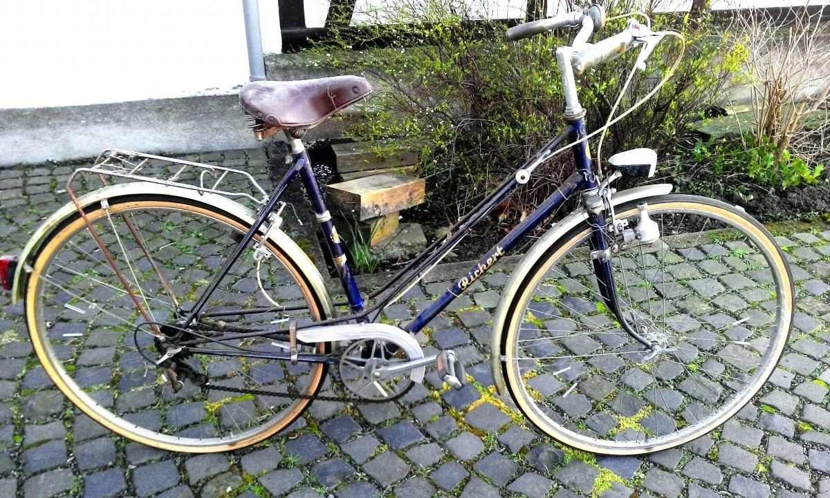

Hallo an alle hier,
Grüße vom Herrn SteinAnhang anzeigen 307449 Anhang anzeigen 307450 Anhang anzeigen 307451
Wow das ist das erste Damen Rickert mit Berceau Rahmen was ich sehe , sehr schick:daumen:.
