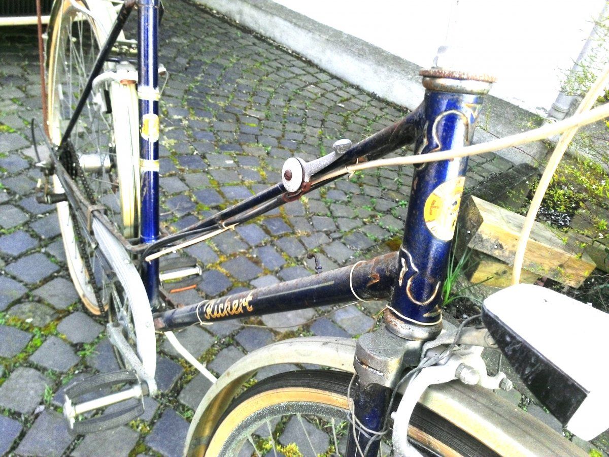

Hallo an alle hier,
jetzt habe ich das Damenrad auch hier, wie schon erwähnt leider mit Korrosionsschäden, aber dafür mit der originalen(???) Kettenschaltung. Falls die Lackierung noch irgendwie zu retten ist, würde ich es gerne ebenso im Stil der 50er wieder aufbauen und beide Räder dann zusammen ausfahren. Bestimmt wisst Ihr doch, wo es Treffen, Märkte und Fahrten für "historische" Fahrräder gibt?
Grüße vom Herrn SteinAnhang anzeigen 307449 Anhang anzeigen 307450 Anhang anzeigen 307451
Richtig schön das Rad, den Schalthebel (oder einen sehr ähnlichen) gab's doch gerade im Biete-Thread, falls dieser Korrosionsschäden hat.
Pelissier 2000 in 123mm mit 6fach geht, notfalls mit Kompaktkranz.
Nee, das Rad ist komplett mit Campa SR aufgebaut, also soll da auch die SR Nabe verbaut werden. Ich könnte noch etwas knapper spacern und einen 6fach Everest Kranz verbauen. Dann komme ich auf 125, sind aber immer noch 3 mm mehr.

Ich nahm an, das Rad habe was gutes verdient:cool:
:D
Ok, schöne Sch....e, wie komm ich dann damit die Berge in England hoch?
Dann müsste ihr mich bei der Eroica Britannia schieben :D
Also ob ich nun einen 5-fach mit 28Z oder ein 6-fach sollte doch am Berg kein Unterschied sein, außer das der 6er feiner abgestuft ist:rolleyes:.

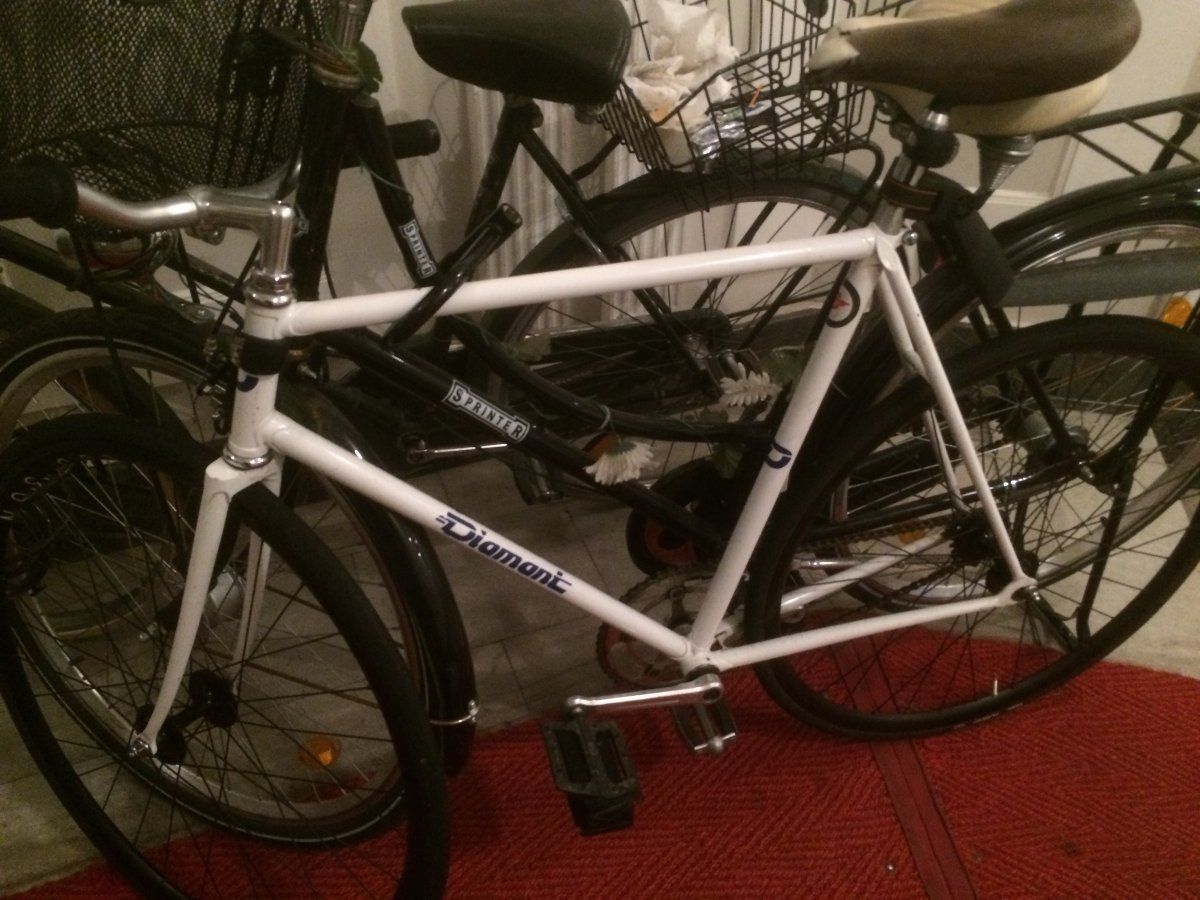

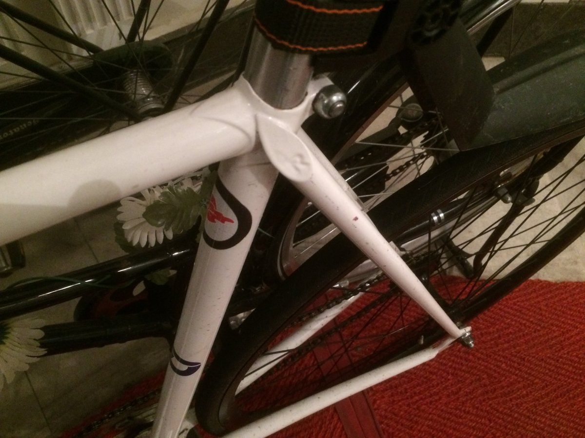

Ich denke mal der Rahmen ist eindeutig ein 'RICKERT spezial' und zwar irgendwann aus den 80ern.
....und auch relativ selten aus der Zeit mit dem 'R' auf den Strebendeckelchen.
Auch schön, daß da noch nicht rumgebohrt wurde.
