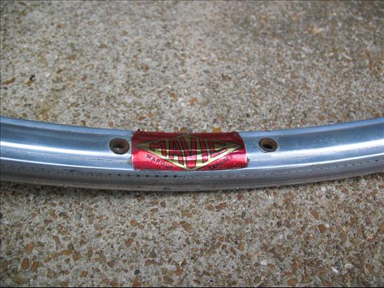

Weiß jemand, was das für Felgen sind? Mavic Clincher mit geriffelter Bremsflanke habe ich noch nie gesehen.
Es könnten Mavic Demontable sein, vom Alter könnten die auch passen.
Die gabe es wohl mit "flachem" Profil wir hier im Datenblatt von 1974.
main.php
Andere Version hatten eine Wölbung:
(Bild von velobase.com)
