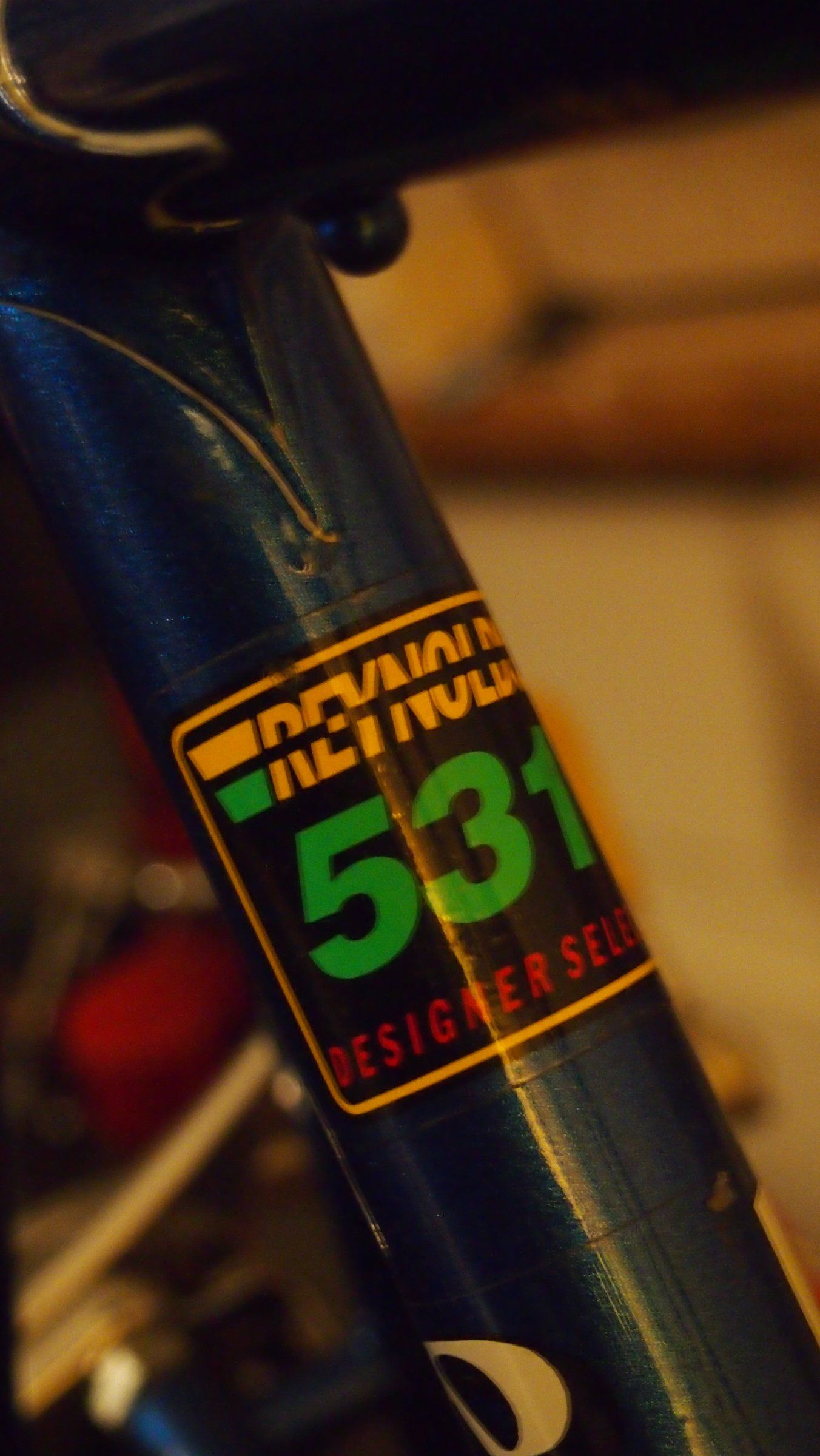

Mein Rickert in dunkelblau nimmt langsam Gestalt an.

Die Einstellschraube im SR Schaltwerk benötigst Du übrigens nur, wenn Du das SR Schaltwerk mit den Syncro-Schalthebeln indexiert schalten willst. Mit den älteren SR-, NR- und frühen Record-Schalthebeln ist der Zugeinsteller nicht nötig.

Auch Deine angedachte Kombination aus dunkel-orangenem Band mit weißen Hoodies und einem schwarzen Sattel finde ich spannend. Welche Farbe sollen dazu die Zughüllen denn bekommen?

Ich hatte da an weisse Zughüllen gedacht um den weissen Schriftzug nochmal aufzunehmen. Der Rahmen an sich ist ja schon sehr dunkel.

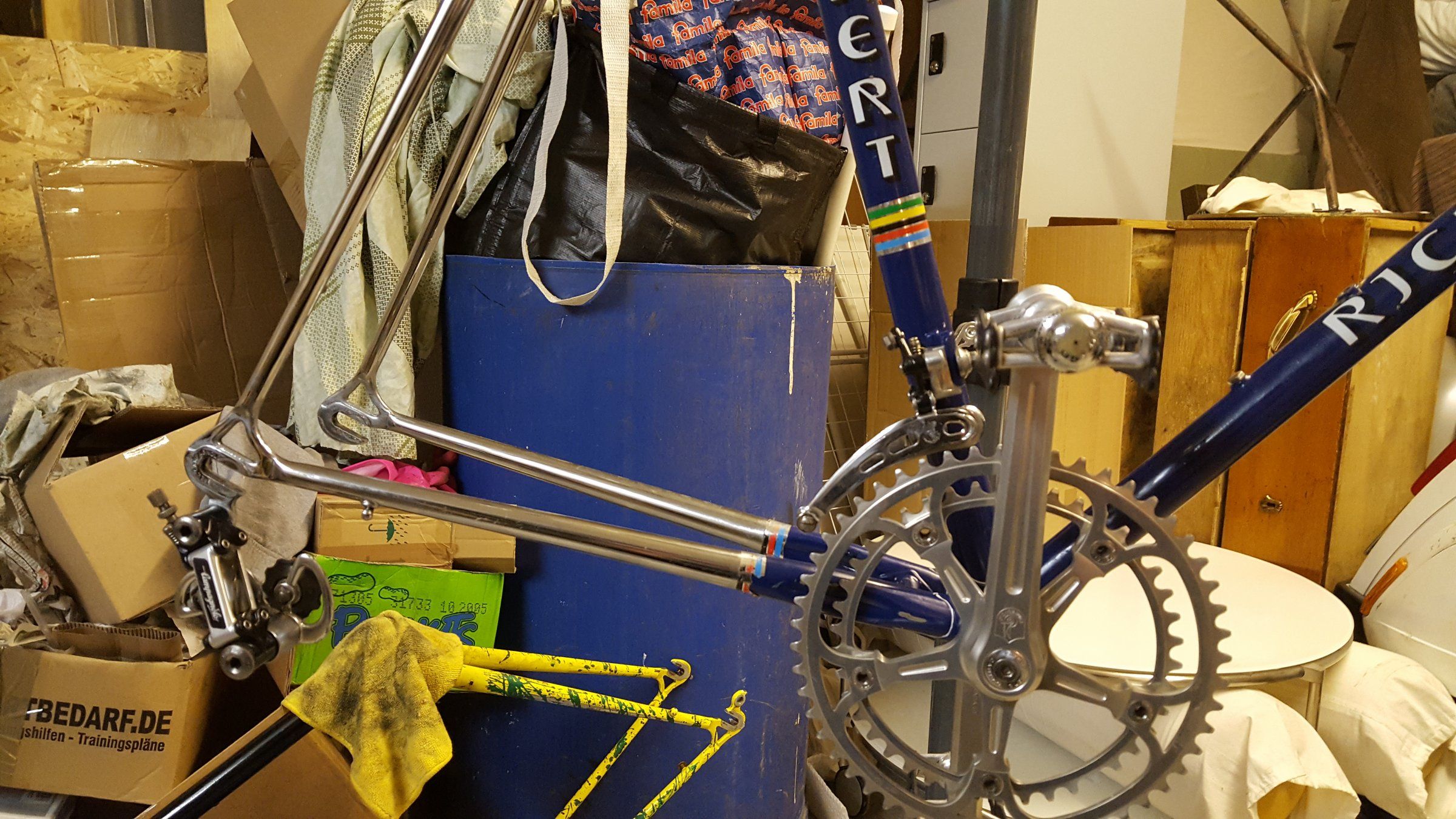

Die Bremshebel sind poliert.. jetzt nur noch auf das Lenkerband warten, die Schalthebel und mir noch was für die Kette überlegen :D
Im Hintergrund sieht man eine Silica Pumpe. Das schwarz ist leider zu viel des Guten an dem dunklen Rahmen. Vielleicht will ja jemand tauschen, gegen eine hellere Version..

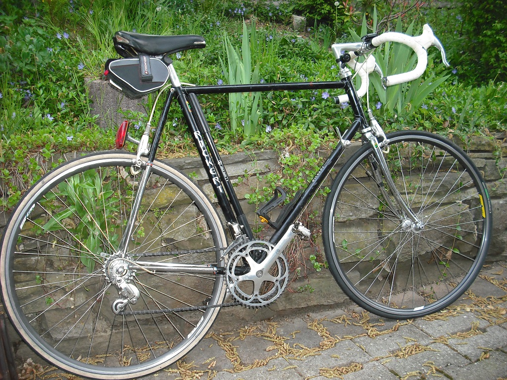

Wann hat der Meister diese Sattelmuffe verwendet? (tschuldigung für das kleine Bild)
Ich meine, es wäre ab mitte der 1980er. Das sind doch der Taiwan Import... Lieg ich da richtig oder falsch?
Ja oder zweite Hälfte 80er, meine Chrommuffe war von 88 mit dem neuen Hinterbau.
Hier eins mit C-Record was wohl von 86 seien könnte, so der Besitzer von dem ich es bekommen hatte.
