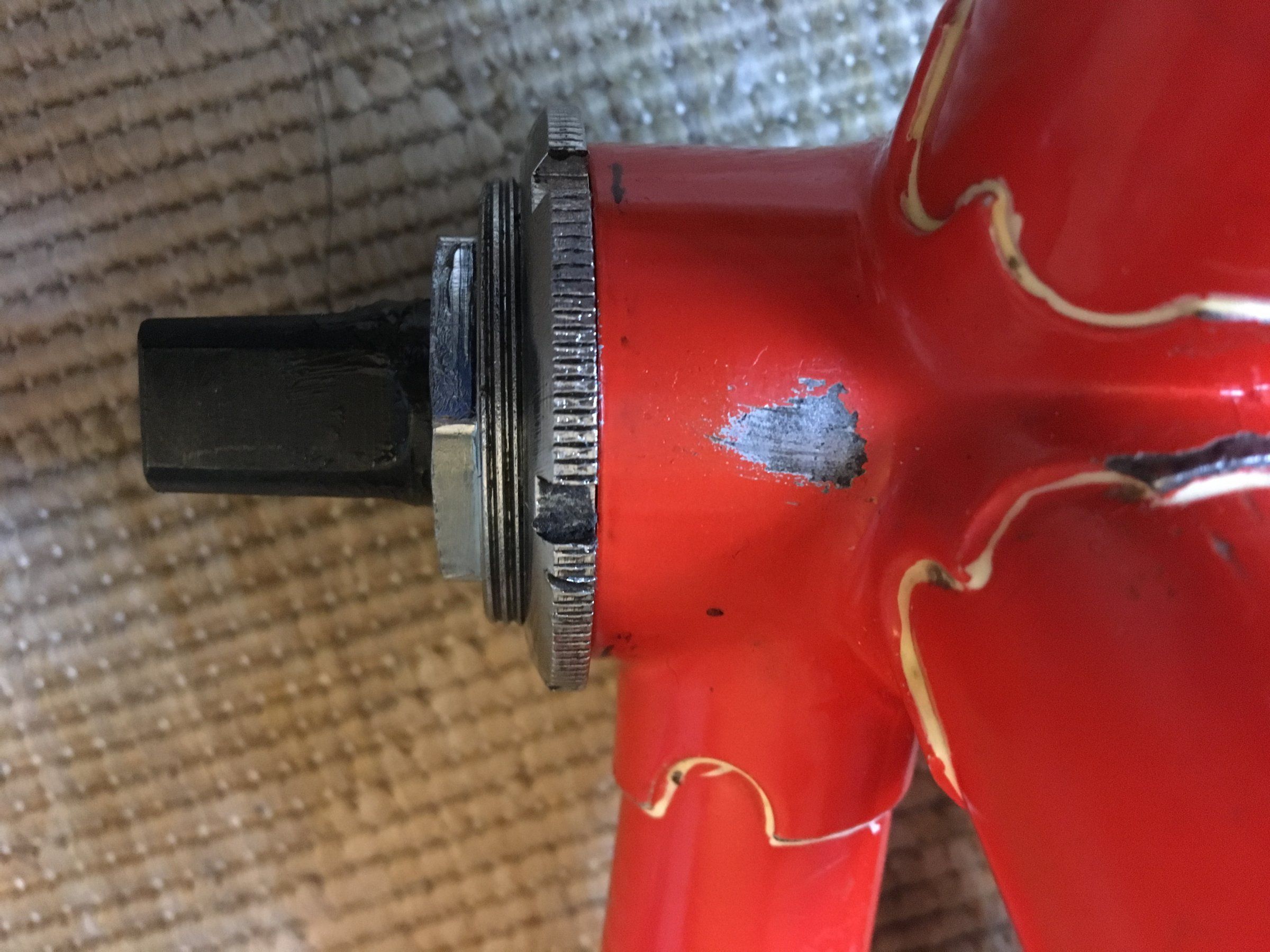

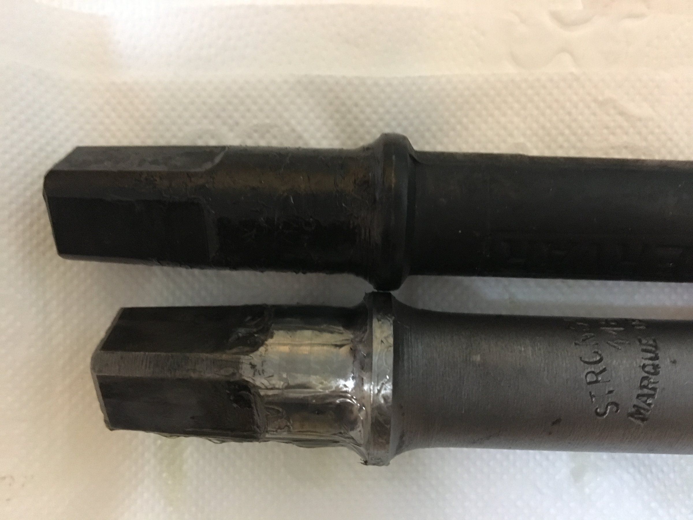

Jut, ich bin parallel an einer 121mm Nervar Achse dran. Wenn die vorhandene 131mm heute Abend passt und die Lagerschale ordentlich einschraubbar ist, dann wäre das eine gangbare Alternative.
Ja, schon besser, passt aber leider immer noch nicht wirklich. Gehören denn die Lagerschalen und die Welle, so wie sie jetzt verbaut sind, zusammen?
Jap so als Welle+Schalen+Lager als NOS zusammen verpackt gekauft. Ist auch nur handfest. ich zueh das nachher nochmal nach, musste nur rasch los
So nu isses fest. Kurioserweise ist die Achse genau mittig. Links und recht der selbe Abstand zur Rahmenmitte. Dann passts iwie doch oder? Fertigungstoleranzen der Franzosen:confused:o_O
Oder ich muss mir Stronglight BSA Kappen mit passenden Kugellagern besorgen (wenn das nicht so schwierig wäre)
Links sollte, wenn überhaupt, nur ein Gewindegang rausragen. Steck bitte mal die Kurbelarme drauf, und schau nach wie weit sie jeweils von den Kettenstreben entfernt sind.
Ein komplettes Stronglight BSA-Lager wäre besser, denke ich.
Da liegt ja der Hase im Pfeffer, so eins hab ich Monate gesucht und bin deshalb auf Nervar umgestiegen. Mittlerweile ist mir auch egal obs ein Stronglight ist oder iwas anderes wenns denn besser passt. So ists iwie nicht so schön
Ok. Die rechte Seite sieht so aus, als ob die Kurbel sehr weit vom Tretlager entfernt ist. Ist vielleicht für die Kettenlinie nicht so optimal. Aber das siehst du dann wenn es soweit ist. Ich würde erst mal weiter aufbauen.
Das ist eine 131mm Länge (war halt die korrekte Welle zu den Schalen das wollte ich erstmal ausprobieren) - ich hab mir ein 121mm Nervar soeben in Frankreich bestellt. Das passt dann mit der KL. Lt. Stronglight zweifach 118-120mm.
Wie das dann mit den Gewindegängen aussieht keine Ahnung.
Ansonsten hab ich für ein anderes Projekt ein komplettes Lager in GB bestellt mit 120mm, ist nur leider noch nicht da. Das kann ich probeweise ja hier mal einstecken. Und wenns passt, bleibts drin.
Dennoch komisch das Ganze, wenn es nicht passen würde wäre doch die Welle nicht exakt mittig im Rahmen sonder iwie nach links versetzt wie gestern mit der Stronglight Welle.

vielleicht stimmt da was mit den Kugeln nicht? Ich hatte ein ähnliches Problem als ich versucht habe, eine Franzwelle mit BSA-Schalen zu vereinen, obwohl beide Wellen für 68er Tretlagerbreite sind... habs dann... öööhhhm... gelassen... die Kugeln wären die letzte Möglichkeit da noch was zu ändern. Die Tretlager sind ja normalerweise so gebaut/gedacht, das Schale und Konter abschließen und dabei die Well (nach justierung) läuft. Und ich habe Welle (Franz) und Schalen (BSA) vom gleichen Hersteller.
Die letzten Bilder zeigen ein vollständig originalverpacktes Nervar mit BSA Schalen daher hatte ich das ausgeschlossen. Sobald ich die weiteren innenlager mal vorliegen habe probiere ich alles mal aus und gebe feedback. Meine aber auch das was mit dem nervar lager nicht stimmt!
