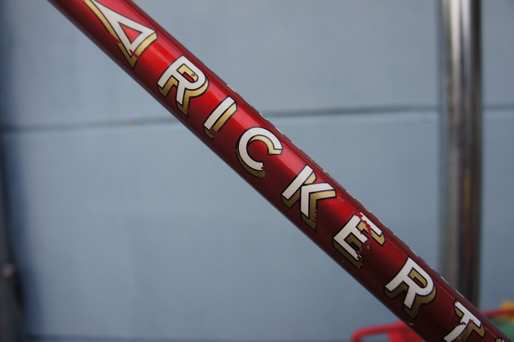

...damit wir uns nicht mißverstehen, diesen 'alten' Schriftzug meine ich:
...auf meinen Oregon Trikots fehlen die spitzen Dreiecke am Anfang und Ende, sonst wäre es zu lang geworden.
colnago111 und 531c, Ihr habt ja R-spezial Aufkleber, aber ich persönlich finde den
alten sowieso schöner.

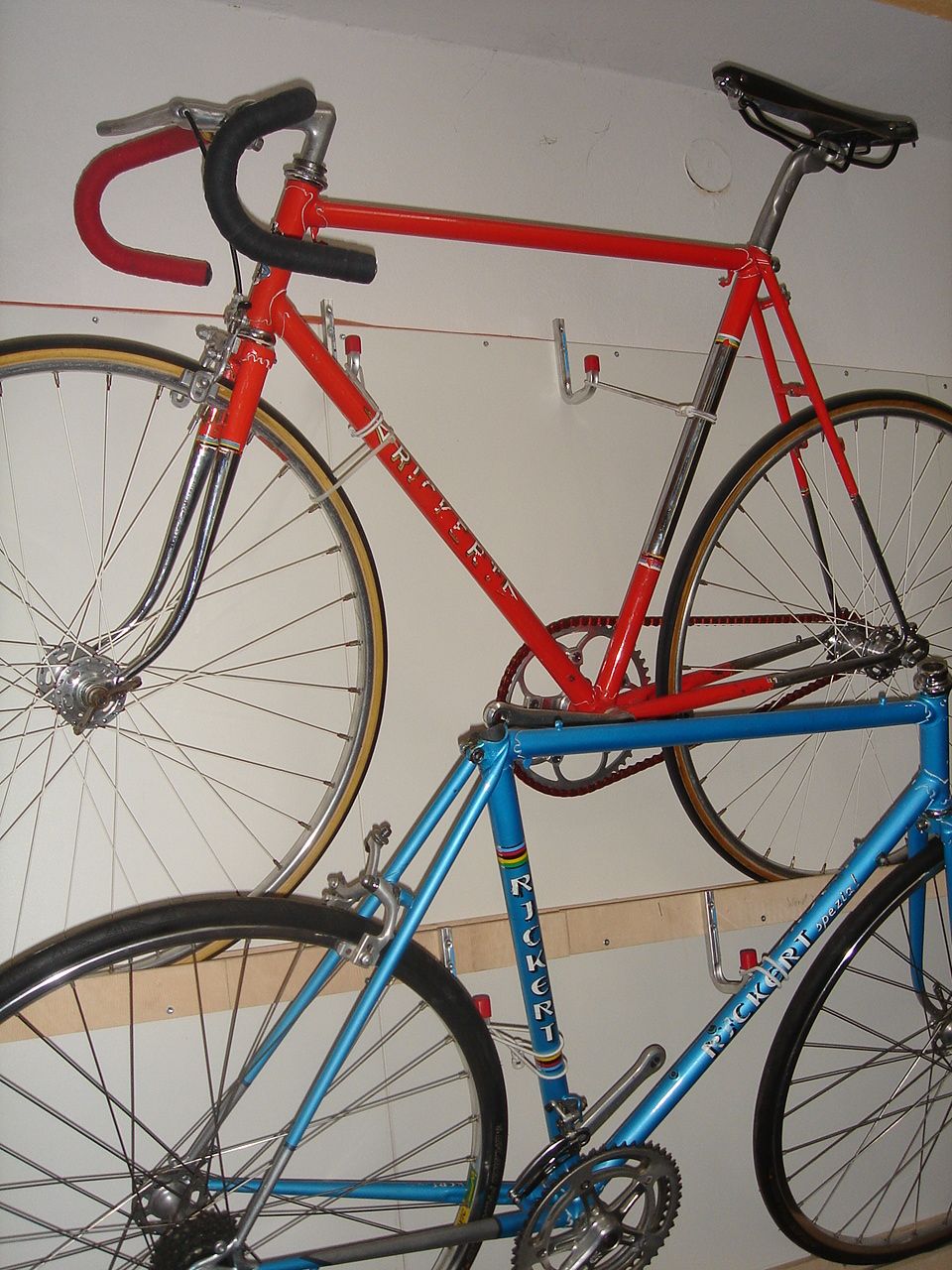

seid kurzem bin ich ebenfalls ein stolzer Besitzer eines Rickert Spezial:
Baujahr ist laut Vorbesitzer 1988. Es kam mit Dura Ace 7400/7402 Teilen, Campa Kurbel (an einem 7400er Innenlager mit 35 x P1 Maß übrigends) und Mavic 305 Steuersatz. Ich bin jetzt dabei es mit passenden Teilen auf zu bauen und habe dazu eine erste Frage:
Was für einen Sattelstützendurchmesser brauche ich?
Messen geht leider nicht so einfach. Der Vater des Vorbesitzers war ein ziemlicher Bastler, der nicht nur extra Bohrungen (mit Gewinde) für einen zweiten Flaschenhalter am Sitzrohr angebracht hat. Er hat außerdem noch die Sattelstütze dicker gemacht und auch verlängert. Das sieht egtl. ganz gut aus, ich trau dem aber doch nicht so ganz...
Sind die Sattelstützen bei Rickerts 531 Rahmen immer gleicher Dicke? Wenn ja, welcher?
Viele Grüße,
Fabian
Moin Fabian,
meistens 27,2 bei diesen Sattelstreben, aber 27,0 auch schon mal.
Und bei älteren Rahmen gibt es auch andere Größen und das alles bei 531er Rohr !
Schönes Rad, viel Spaß damit.
Gruß
Hartmut
Da hilft nur Probieren. Ich würde mit 27,2 anfangen, falls das nicht passt... Und 27,2-Sattelstützen bekommt man immer wieder weiterverkauft. Ohne Verlust.

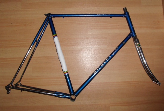

Meiner hat 27,0, aber zum Glück war die Stütze dabei:
Ist aber auch kein 531, sondern Columbus (SL?! - Mit dem alten Kleber aus Goldfolie).
Ich freu' mich wie ein Kind... :)
Und das soll da ran:
Das Hellblau passt optimal zu den Dorisstreifen und ich hatte noch alles liegen. Sogar die Universal-Super-68 mit den blau ausgelegten Gravuren. Freu!
Der Lack ist noch richtig gut, bis auf ein paar Kleinigkeiten. Das Silber ist aber leicht auszubessern.
Einzig der "Rickert"-Schriftzug ist übel beschädigt :(
Weiß da jemand Hilfe?
Das wäre toll :D
Nee, auf dem Schaftrohr ist nix zu sehen. Der Adler ist nirgends zu finden. Auch nicht gaaaanz leicht eingestanzt.
Die Gabelholme scheinen aber Columbus zu sein, jedenfalls sind sie wesentlich runder, als die Reynoldsrohre an meinen anderen Rädern.
Ich habe zwei weitere Columbusgabeln, die ähnlich rund sind.
Vielleicht hat Herr Rickert beim Schaft einfach in sein Regal gegriffen und das genommen, was er zu Hauf liegen hatte - Reynolds.
