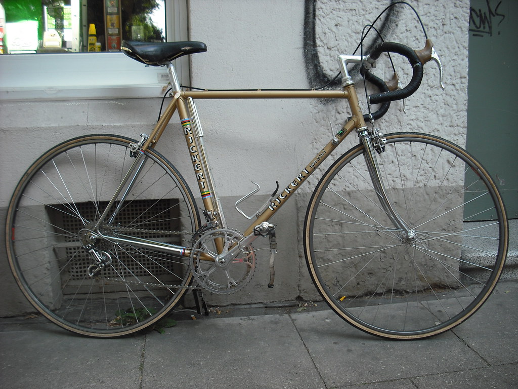

Moin,
da ich das Rad bald auseinander bauen werde um den Rahmen gegen einen kleineren zu tauschen, frage ich hier schon einmal nach um welchen Jahrgang eines Rickert es sich hier handelt.
Kann mir jemand eine ungefähre Einschätzung geben?
danke
Wenn ich das richtig sehe, sind das noch die Decals mit Einzelbuchstaben, und noch kein Anlötumwerfer, ich sehe das Rad zwischen 78-81
79er Einzelbuchstaben
81er mit Foliendecals
Dass man am roten Rad am Sattelrohr deutlich sieht, dass es Einzelbuchstaben sind, ist nicht so schön :(
