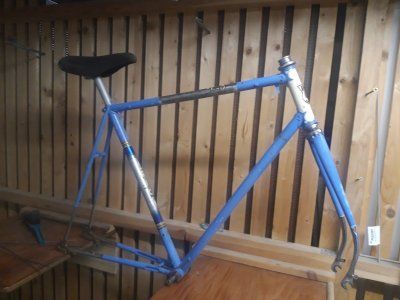

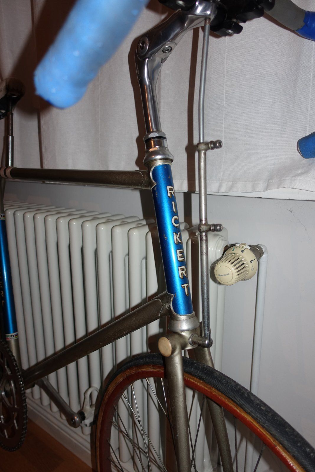

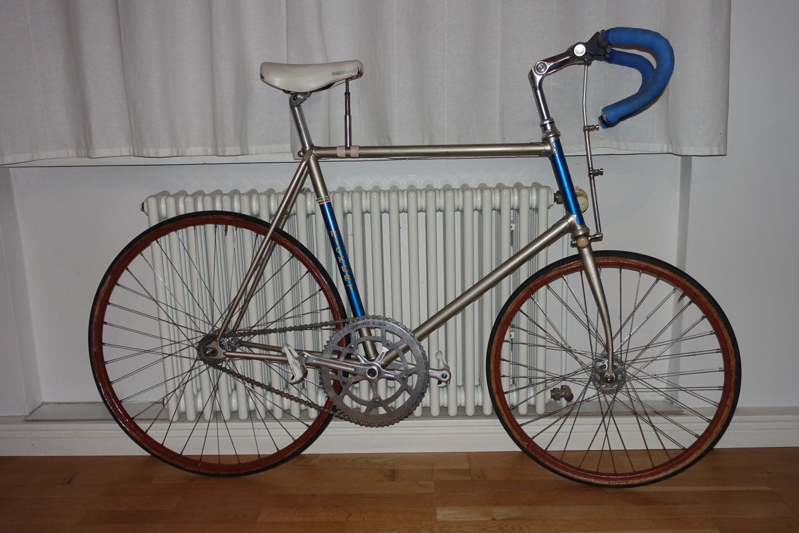

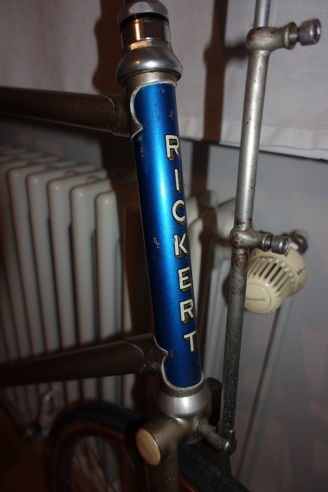

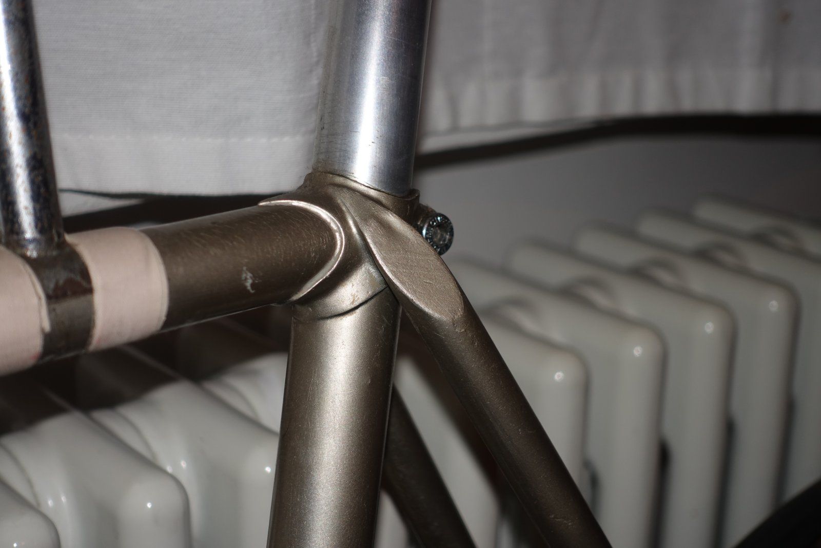

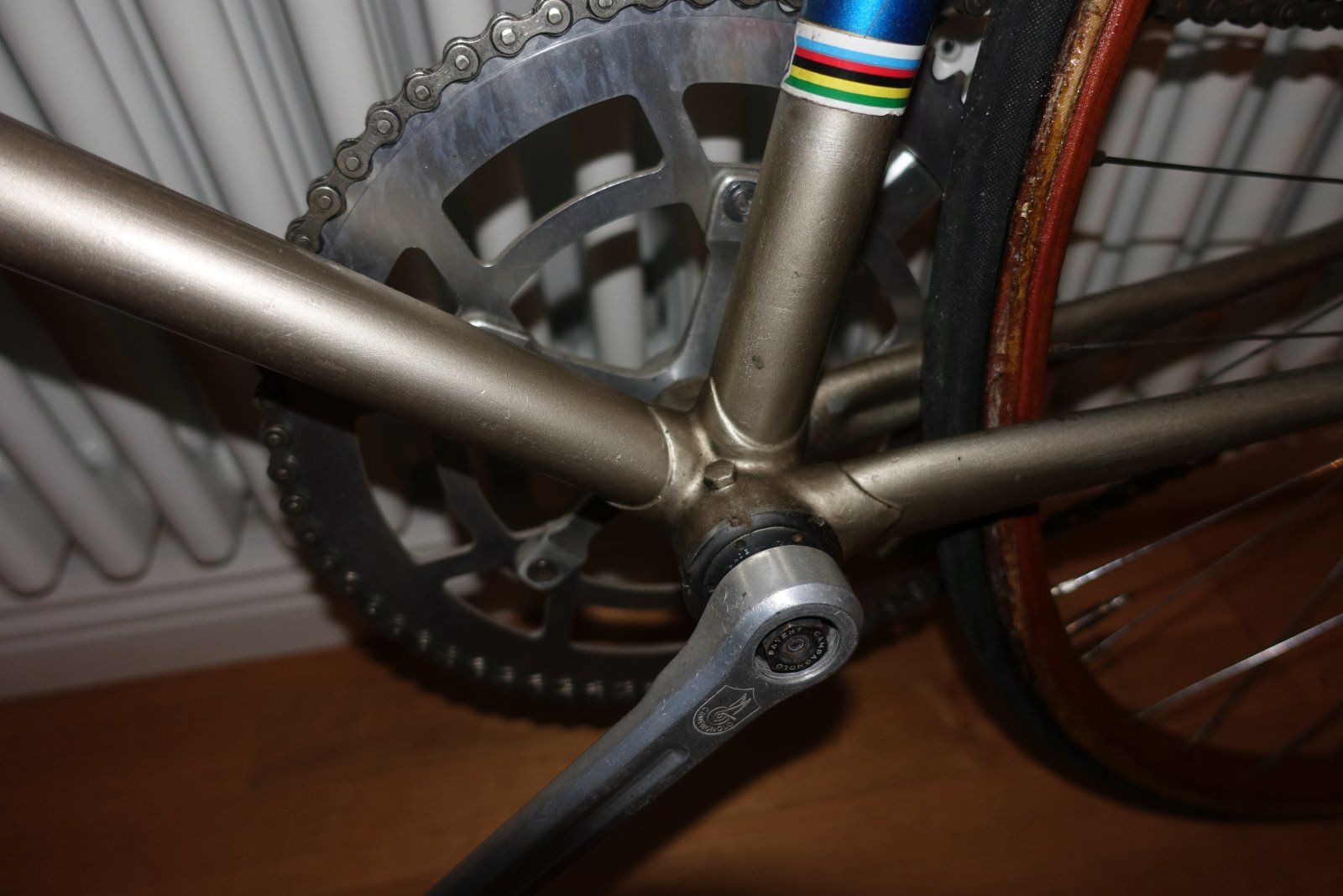

Schönes Rickert Steherrad in der Nähe von Köln aus dem Kleinanzeigen gefischt. Vorbesitzer war ein Amateurfahrer aus Hürth.

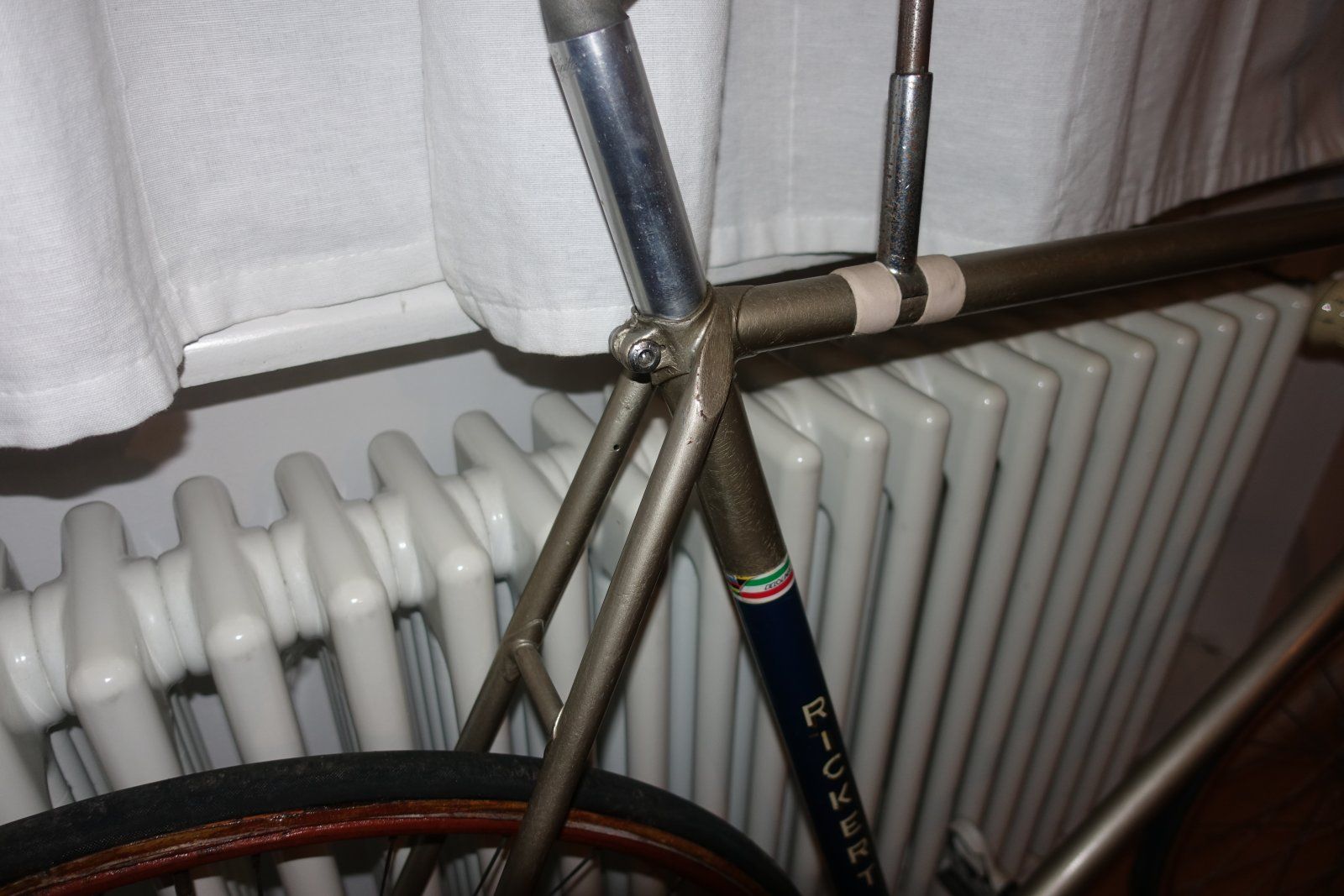

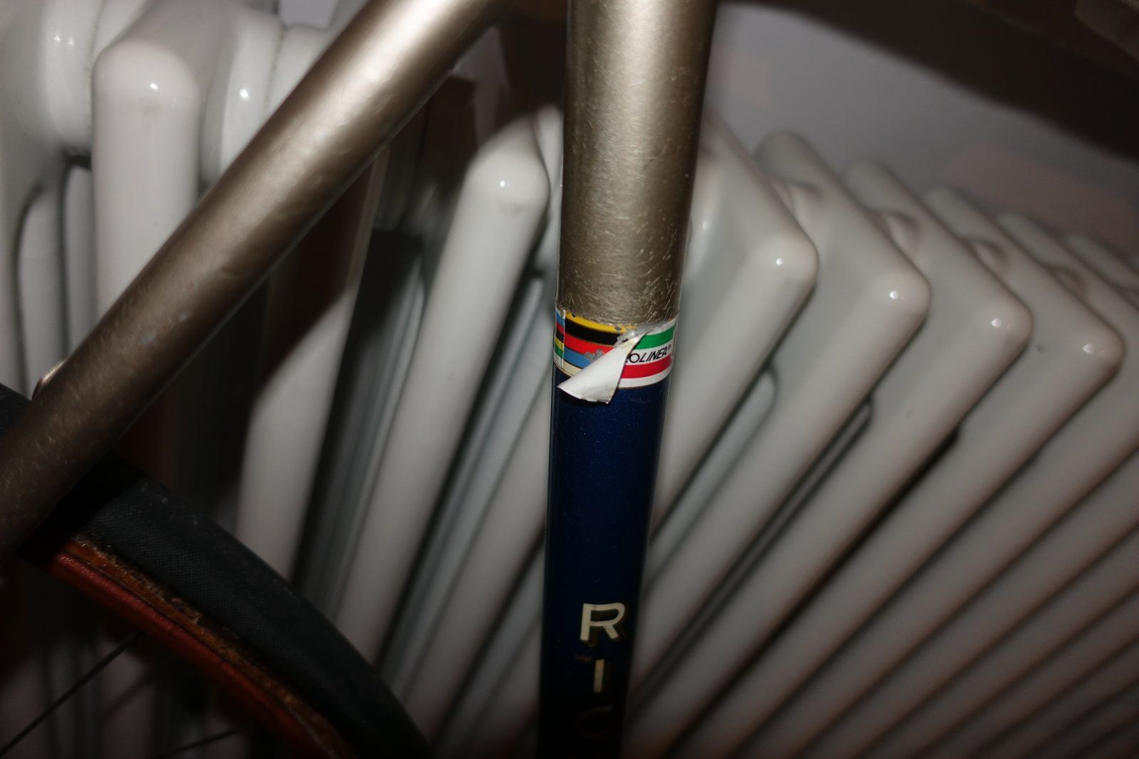

Leider wurde der Lack teilweise übersprüht. Das schöne originale Blau ist aber noch am Steuerrohr und Sattelrohr erhalten. Auch die Weltmeisterstreifen sind unter den Aufklebern versteckt und man kann die Doris-Striche unter dem grauen Lack erahnen. An einigen Stellen scheint noch etwas Blau durch, also gibt es evtl. noch Originallack unter dem Grau. Das werde ich mal dem Lackierer vorlegen und der soll schauen ob etwas zu retten ist. Danach wird entschieden wie es mit dem Lack weitergeht.
Die mordernen Teile werden ausgetauscht. Ein passendes Campa-Kettenblatt habe ich da und ein schöner verstellbarer Titan-Vorbau inkl. Lenker passen da sicher gut. Evtl. nehme ich auch einen anderen Vorbau. Pedale und Steuersatz müssen dann noch besorgt werden. Läufräder, Kurbel, Sattelstütze passen schon.
Was sagen die Rickert-Experten zum Baujahr?

Vielleicht kann man den neuen Lack vorsichtig mit Verdünner entfernen.
Bei meinem hat es auch geklappt. Allerdings, so mein Vater, wohl nur, weil es so schlecht übergestrichen war.
Und Vater war da mehr als 15 Stunden dran, um zu retten, was noch zu retten ist.
Ja ich bin da auch relativ optimistisch. Allerdings fehlt mir da wohl die Geduld und ich lasse da lieber gleich den Profi ran, bevor ich es verpfusche :D
Aber nicht zufälliger Weise Herr Breuer?🤔
Hat das Rad schon die neuen Ausfallenden? Für mich kam das R im Strebenspiegel, kurz vor Einführung des neuen Rahmen Design, also ca.86 -88.
Ich weiß, das Thema ist jetzt schon wieder ein bisschen her, ich hab's aber jetzt gerade erst gelesen und wollte nur anmerken das mein Rickert von 84 sowohl das 'R' als auch einen Umwerferanlötsockel (war ja zuvor auch Thema bei der zeitlichen Einordnung des blauen Rahmens) hat! 😋
Da ich die original Rechnung besitze kann ich auch klar sagen, dass das Baujahr stimmt.

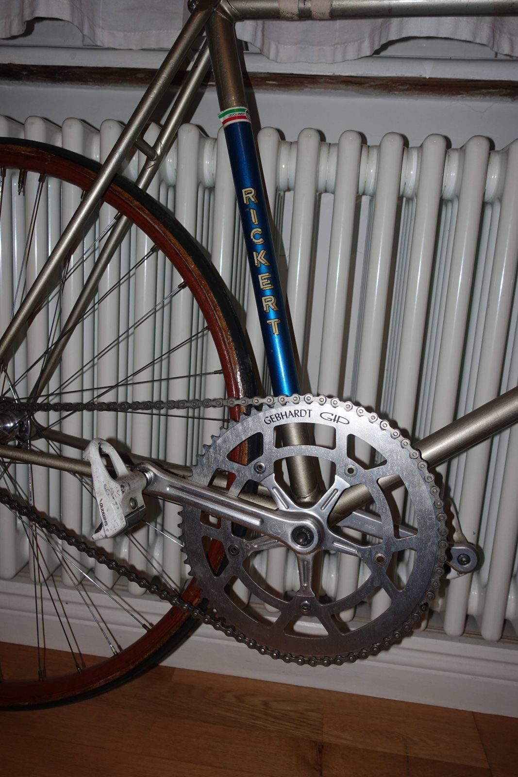

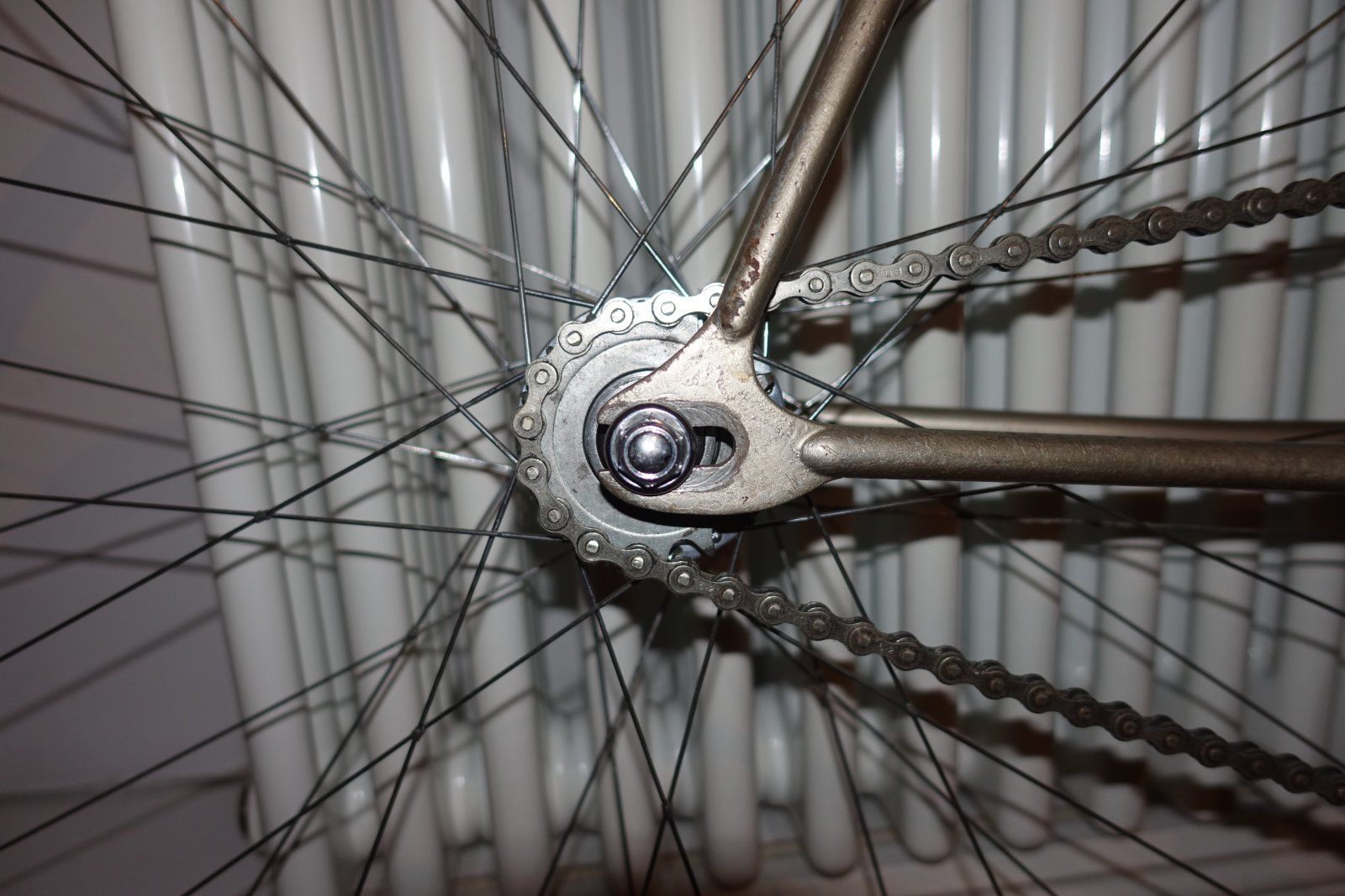

Ach ja, die Ausfallenden. So sehen sie an meinem Rickert aus:
Die R's auf Strebenspiegel und Gabel sowieso.
Und ich weiß natürlich nicht ob die an diesem Rad verbaute Kurbelgarnitur Stronglight Super Custom von Hrn. Rickert eingebaut wurde und falls ja weiß ich natürlich ebensowenig wie lange er solche Komponenten im Lager hatte bis sie verbaut wurden, der eingestanzte Produktionscode (19)83 könnte dann ja wohl zeitlich passen?
Dank und Gruß aus dem Wein/4, André.
