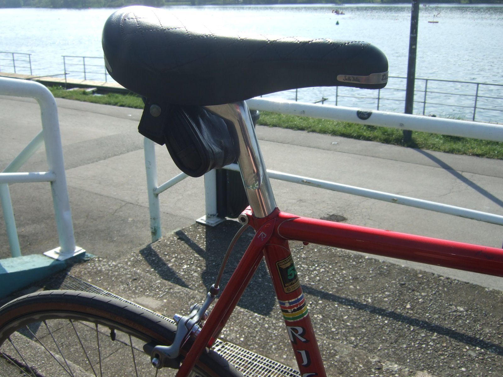

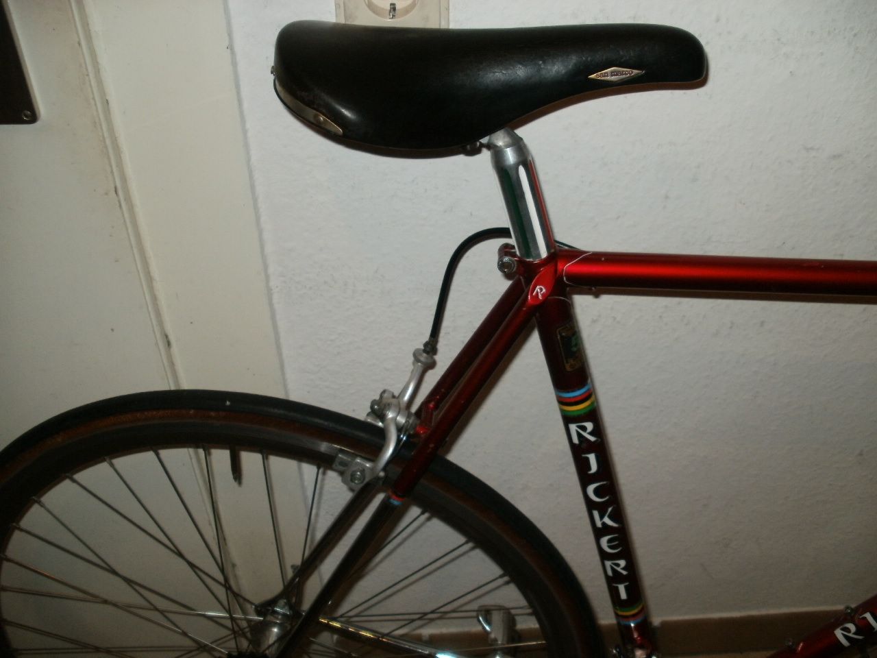

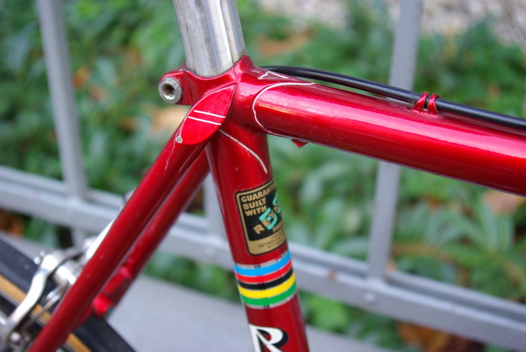

Gab es für eine kurze Zeit so mit dem R im Strebenspiegel....
Re: Hugo Rickert Spezial
Genau, und da wo bei dir das R ist, waren davor immer die Doris Striche .
Ah ja - interessantes Detail.
Zwei Striche vs. R scheint somit eine Zäsur zu sein? Die läßt sich zeitlich verorten?
Dank und Gruß aus dem Wein/4, André.
Ist jetzt rein gekommen während ich an meiner Antwort gebastelt habe - falls bekannt von wann bis wann war die kurze Zeit?
Absolut faszinierend, das Ganze. :daumen:
Nochmals mit Gruß aus dem Wein/4, André.

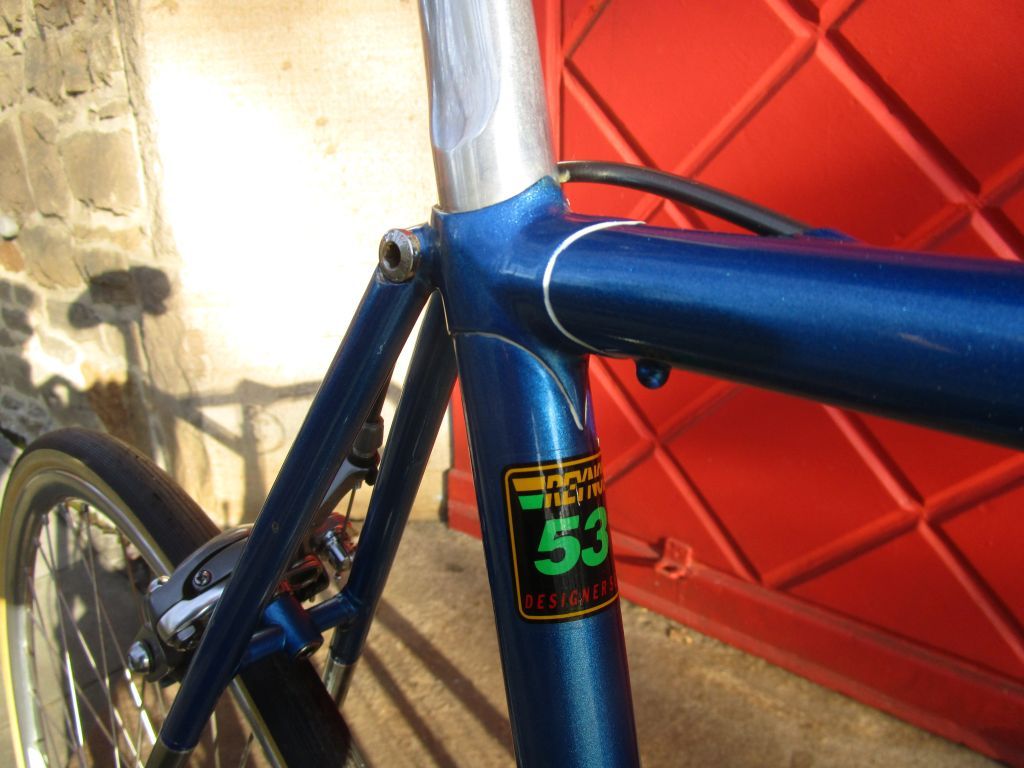

Weiß vom den Rickert Spezis hier jemand von wann dieser Rahmen ist:
Ich sehe das so frühestens 77 / 78, weil ab da gab es
die Verstärkungsbleche unter den Streben.
In den gleichen Zeitraum fällt ja auch das PC.....begrenzen
würde ich den Zeitraum bis auf Anfang der 80er, also ca.
bis 82 / 83.
Chris hatte sich ja auch ca. für diesen Zeitraum geäussert.

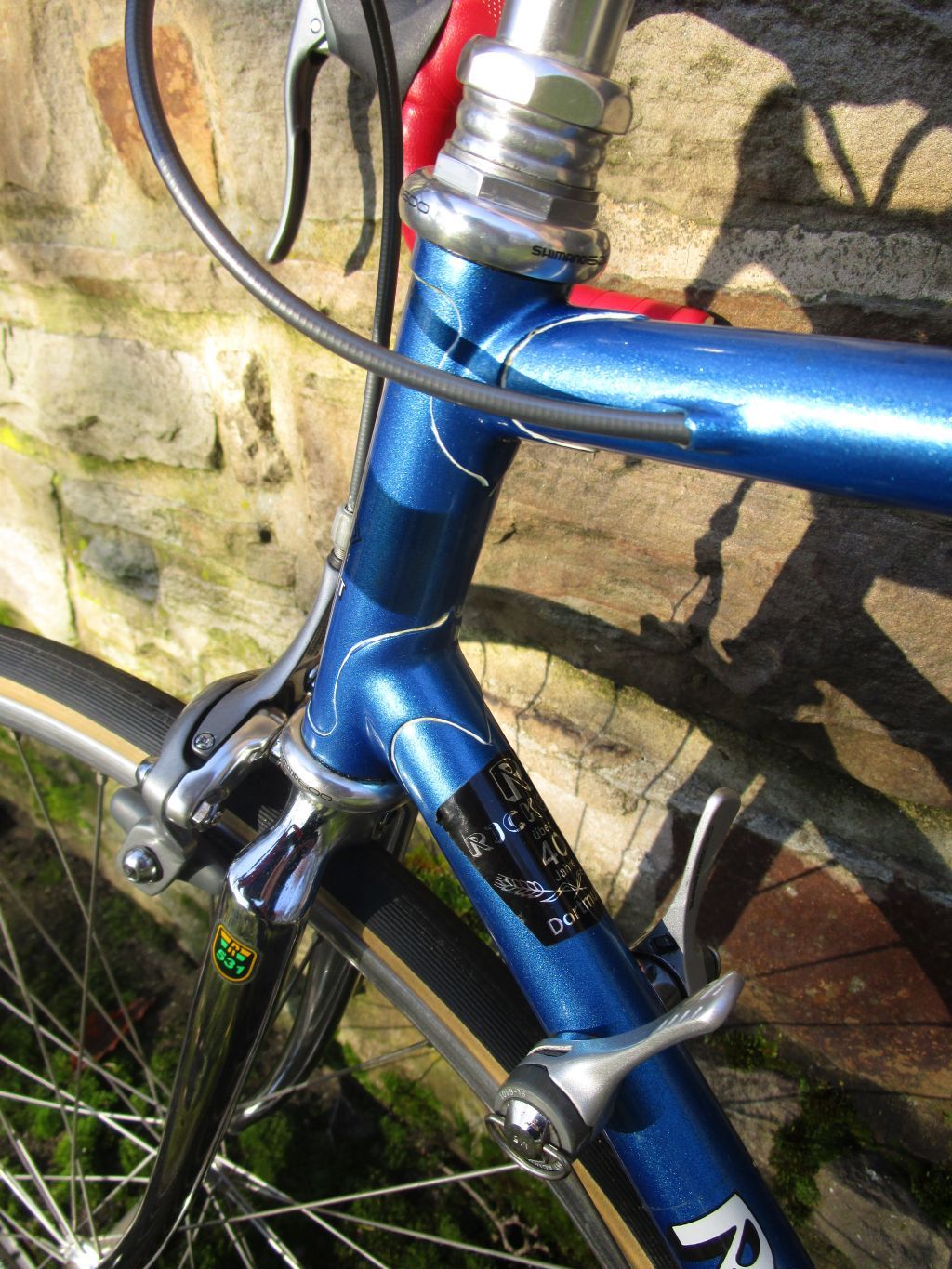

Was ist die "moderne Rahmenform"?
Fragt der Oliver

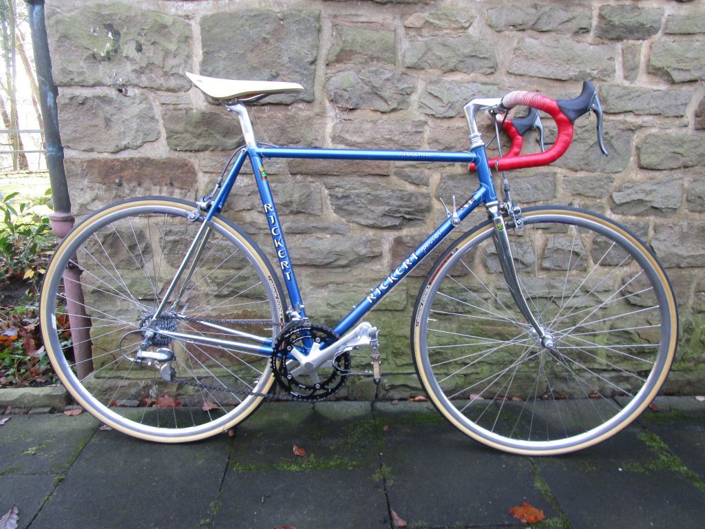

Das ist die moderne Rahmenform so ab ca 1988. Der Rahmen ist übrigens aus Reynolds 753 Rohren. Der neue Hinterbau ähnelt denen von Cinelli. Dieser Rahmen stammt noch aus den Ende 80ern, 1988 oder 1989. Ab 1990 hatten die Rahmen einen schwarzen Aufkleber auf dem Unterrohr 40 Jahre Rickert.
So hatte ich den Rahmen aufgebaut.

Hat das Rad schon die neuen Ausfallenden? Für mich kam das R im Strebenspiegel, kurz vor Einführung des neuen Rahmen Design, also ca.86 -88.
Joo......genau, für den kurzen Zeitraum gab es das R,
ab 88 dann das neue Design mit anderer Sattelmuffe.
Hier gehört es ja auch noch rein, mein Rickert Spezial, mit 40 Jahre Rickert Dortmund Aufkleber, gab ja eine nette Diskussion über das Bj. was ab 1990 seinen sollte. Mit Shimano 600 Ultegra, ich wurde darauf hingewiesen das die Gruppe nicht ganz so zusammen passt, aber es hat im Montageständer alles funktioniert, und das ist für mich erstmal das Wichtigste.

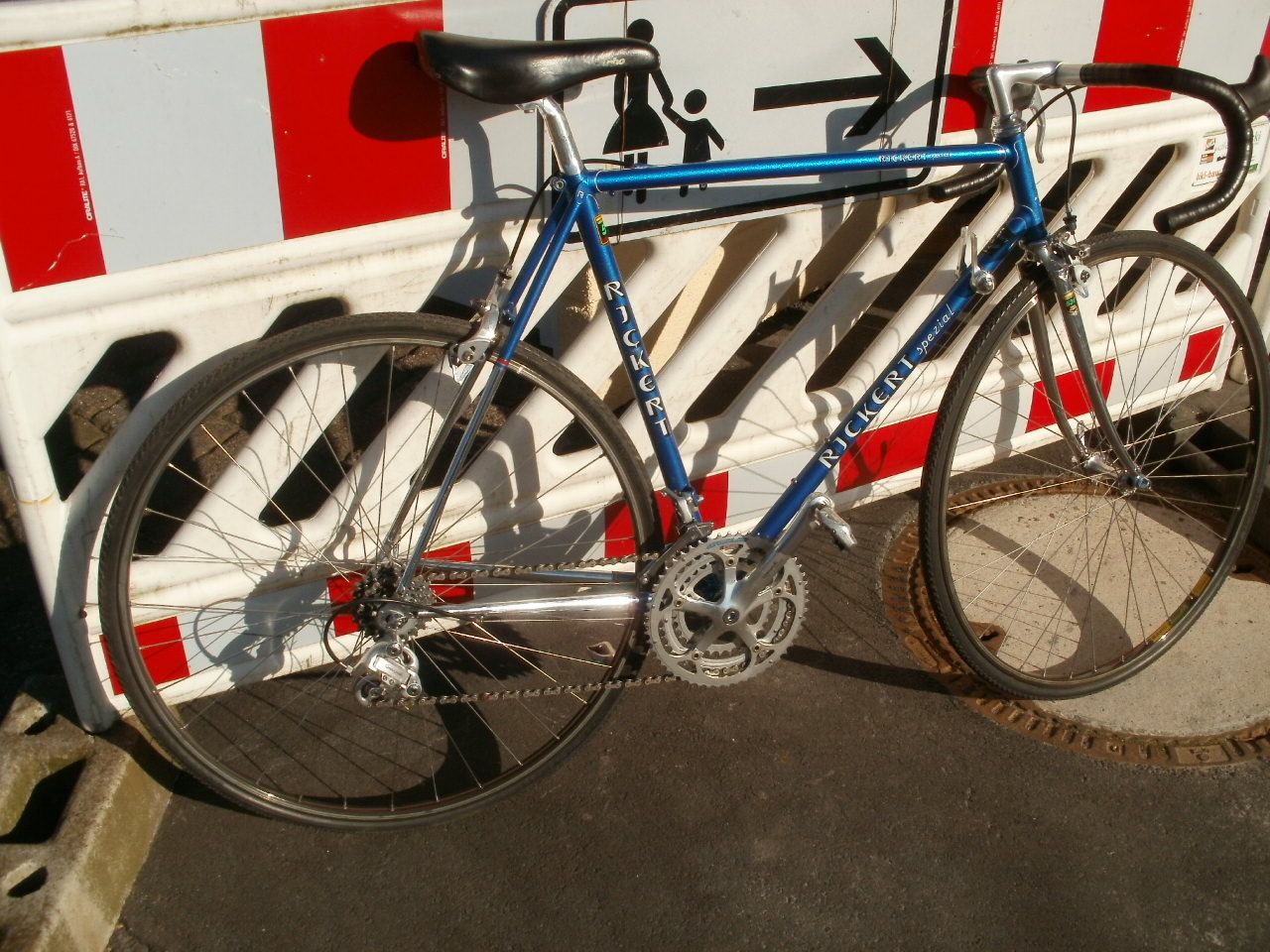

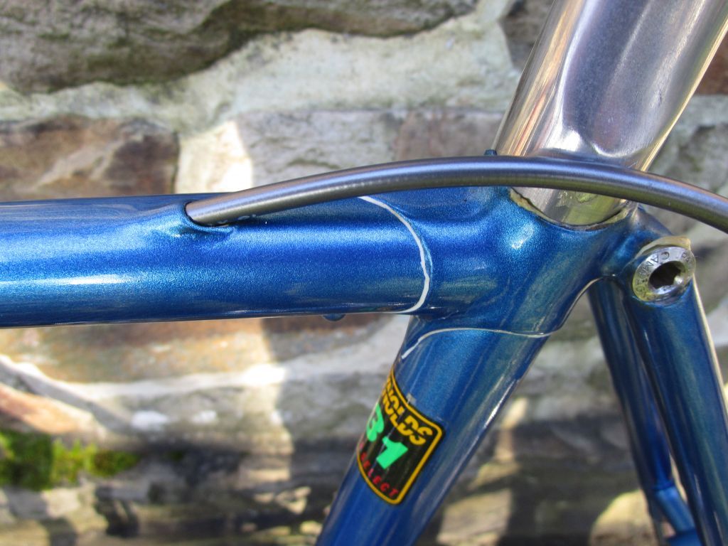

Die rechte Lagerschale lies sich mit der Schraubstock-Methode lösen. Die Gabel habe ich ausgebaut - leider kein Hinweis auf den Rohrsatz. Das Sitzrohr hat 27,2 mm. Könnte also 531 oder SL sein. Hat der Hugo beides regelmäßig verlötet? Zur Not bleibt der Rahmen ohne Hinweis auf die Rohre.
Es gab eine kurze Zeit, da konnte Reynolds angeblich nicht liefern, da hat er auch welche mit Columbus SL gemacht.
