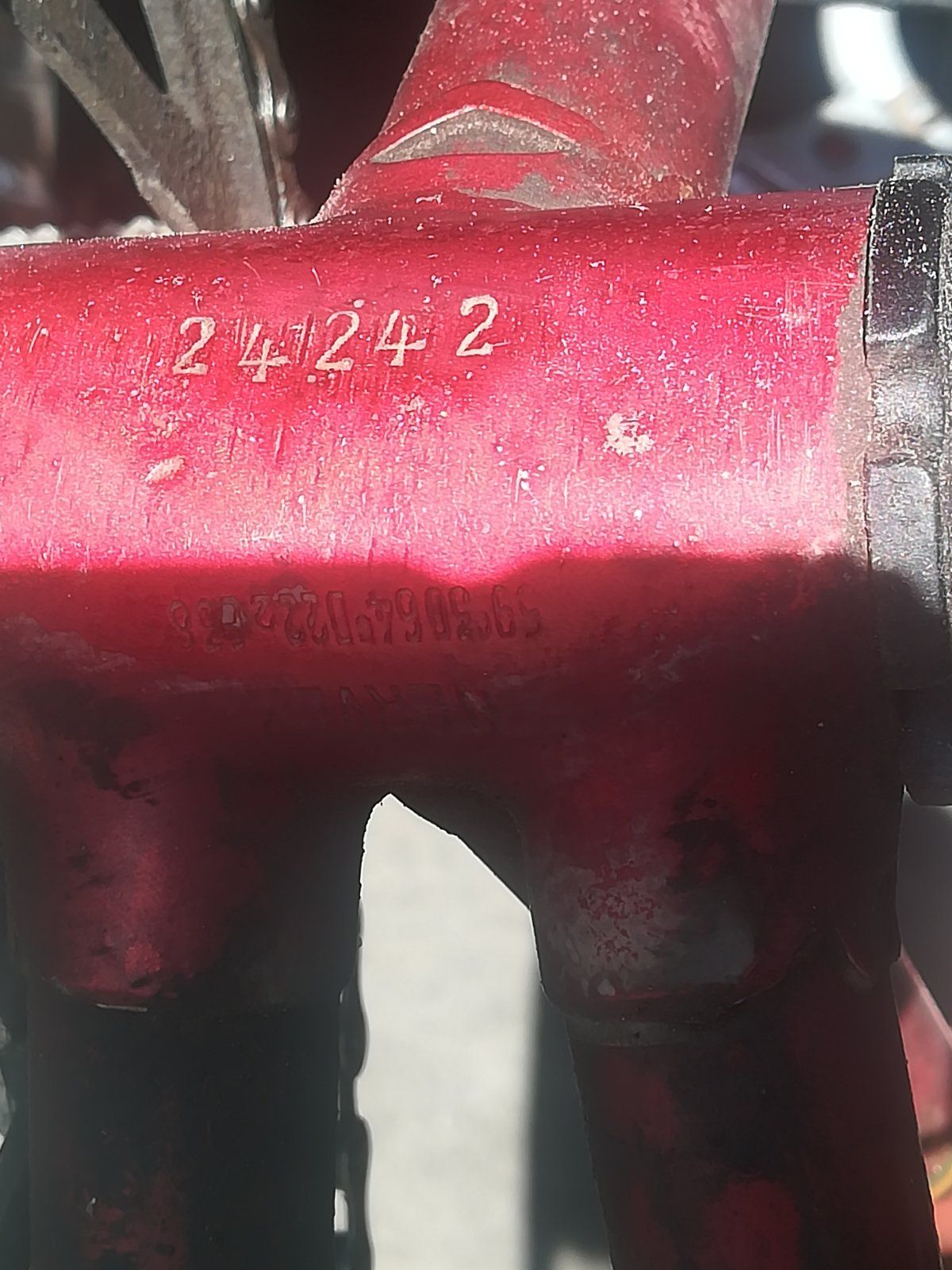

Beim Ablichten der Tretlagerhülse unter sehr gutem Licht
zeigten sich ganz wenig Unebenheiten, nach viel Aceton und Stahlwolle dann so:
Eine Nummer!
An Hand der Bilder ein in etwa Entstehungszeitraum erkennbar für Euch Experten?

Der Rahmen ist an Hand der Nummer von 1965, was bis auf die Gabel passt.
Die restlichen Zahlen ist das Geburtsdatum des Kunden 2.4.1912, war also 53 bei der Fertigstellung, wenn ich richtig gerechnet habe.
Decals von Abziehbilder.service.de, sind Wasserschiebebilder.
Ich deute die #
24.12.1965 Weihnachten

Faszinierend, Danke. Könnte also auch genau so gut 8-stellige Nummern geben.
Was paßt an der Gabel nicht? Zu Tange finde ich erstaunlich wenig Geschichte, ist für mich Neuland.
Ich deute die #

Zu Weihnachten hat Hr. Rickert doch hoffentlich nur die Gans (oder Ähnliches) gebraten und nicht einen Fremdrahmen, oder? Auch wenn's natürlich nahe liegend ist.

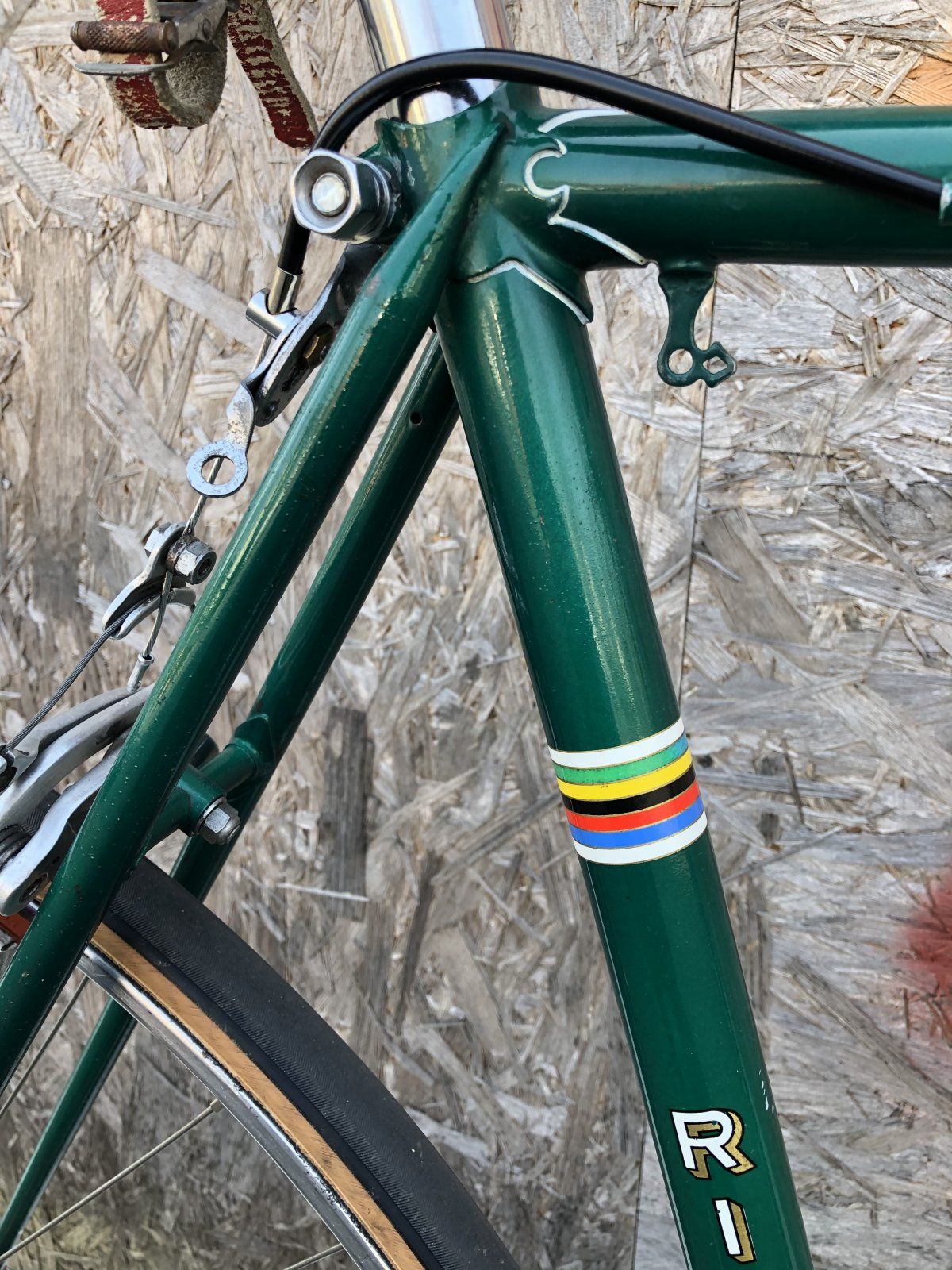

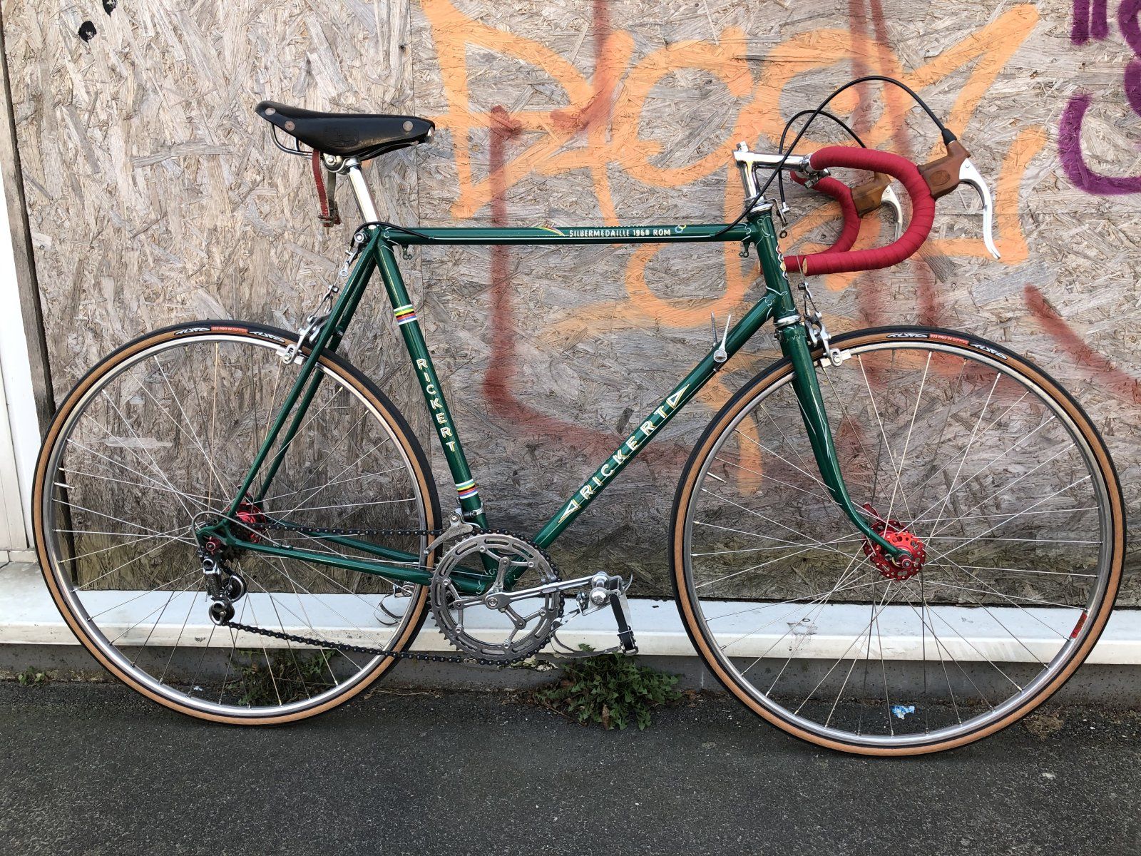

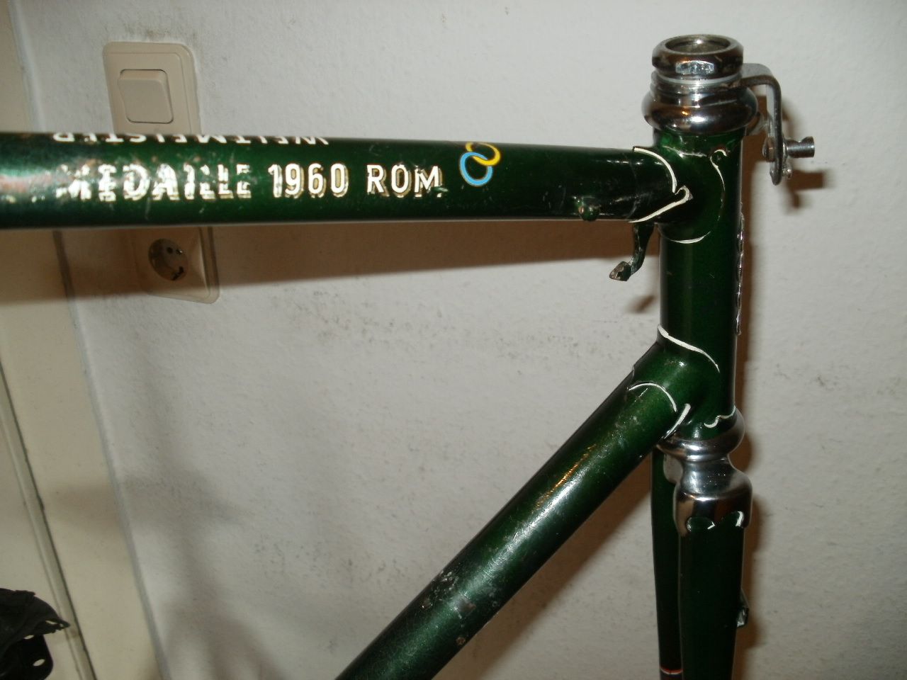

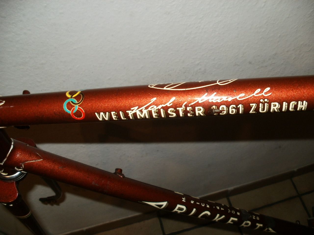

Nein, nicht 50er, 1960/61....
;).....und Urheberrechte an Foto beachten..;):bier:
Moin Hartmut,
stimmt natürlich....bin so mit meinem 50er Jahre
Projekt beschäftigt, da sind wohl die Pferdchen
mit mir durchgegangen.
Sorry für das Bild, habe extra nur einen Screenshot gemacht,
weil ich die schöne Farbe einfach zeigen wollte. Das andere,
welches Du mal beim Münsterland Giro ausgestellt hattest,
konnte ich so schnell nicht finden.

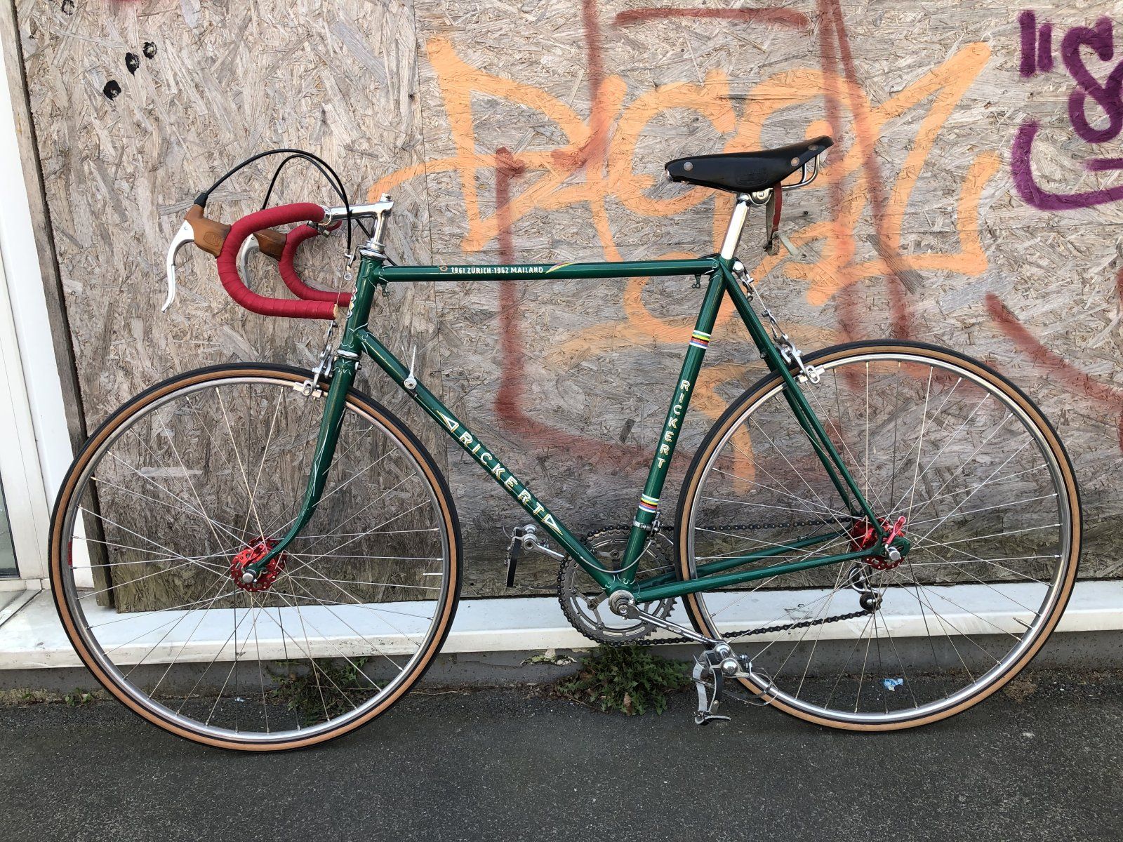

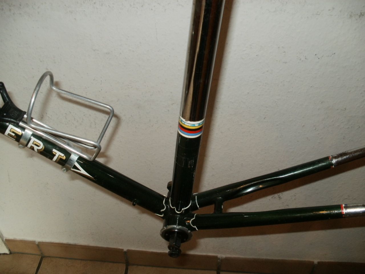

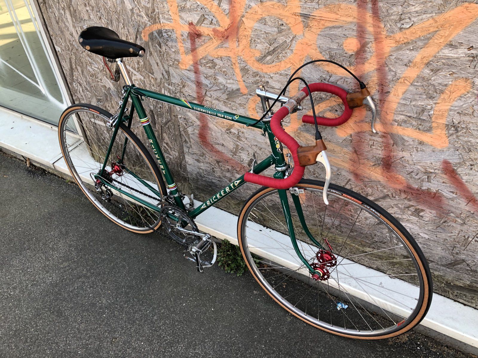

Mir würden die vom Abziehbilderservice auf dem UR reichen, und die Plakette natürlich.
WM Streifen von mir aus noch,aber das kpl Set von Greg wäre mir zu viel.
Danke, und ja, dieses Grün kommt schon recht nahe an meine Vorstellung.
Bißl intensiver darf's für mich sein - aber ich weiß ja dass Bilder am Bildschirm extrem täuschen können.
Ist das Uni- oder Effektlack? Kommt auch nicht so wirklich rüber.

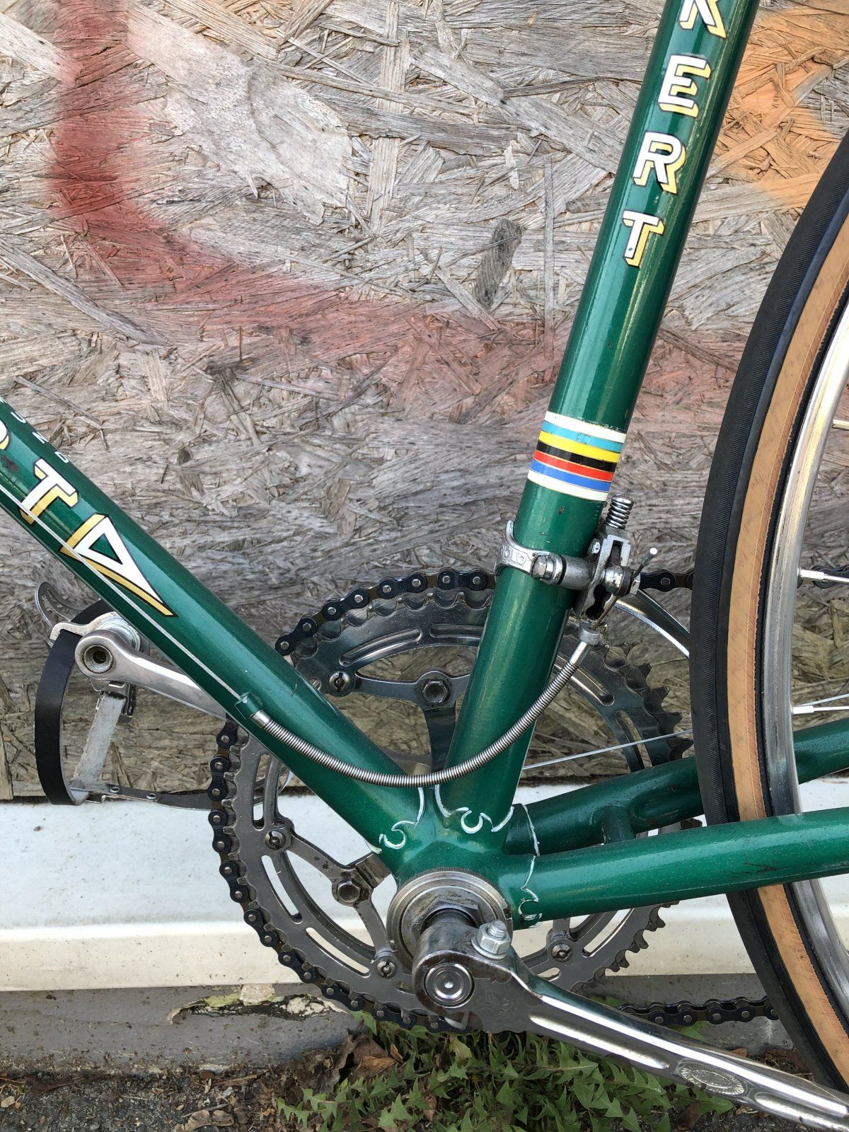

Sehr interessant das Keillager, das war original so?
Danke.
UR ist klar, WM Streifen habe ich sogar liegen, eh' vom Australier, und auf Silbergrund. Daneben noch einen Satz WM Streifen mit nur 1,5 cm Breite auf Silbergrund (Rickert: 2,5) - da kann ich ja noch goutieren wenn ich den Rahmen fertig lackiert vor mir habe.
Freu' mich schon!
Gruß aus dem Wein/4, André.
Danke.
Freu' mich schon!
Der Rahmen an sich ist älter als Mitte 60, daher das Keillager. An deiner Stelle würde ich Vierkant wählen, Stronglight oder so (da hätte ich noch was bei Bedarf).
Ist win Unilack
