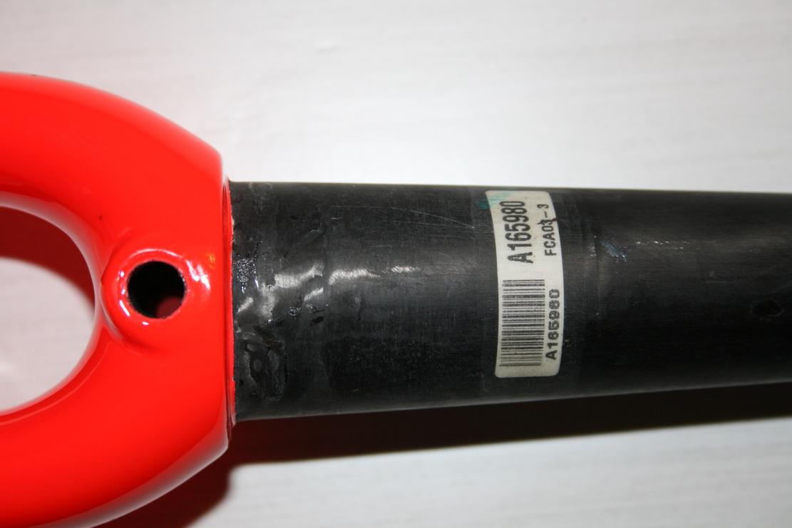

Ich habe mein Canyon F10 Ultimate CF (2008) umlackieren lassen und dabei dummerweise den Gabelkonus, der eingeklebt war gelöst (aufgefräst).
Gestern habe ich bei Canyon per EMail nachgefragt, ob mir ein neuer Steuersatz zugeschickt werden kann.
Das geht - nur ohne den Gabelkonus, der stammt nämlich irgendwo aus Taiwan und den könne Canyon nicht liefern. Ich benötige also eine neue Gabel :(:(:(.
Jetzt meine Frage an die technik-Freaks.
Der Steuersatz des F10 ist nach Auskunft von Canyon ein FSA - ich denke ein FSA Orbit I (TH No.16) um dei 35.-€ sollte doch passen???
Ist da ein Gabelkonus dabei, wie sollte ich den am Besten wieder verkleben, gibt's sonstige Tips - außer ein anderes Bike zu beschaffen....:eek:
Bekomme ich mein Rädchen so wieder fit oder gibt's andere Alternativen?

Mach dir doch eine Hülse so das es wieder passt?
hab jetzt nicht genau erkennen können was du weg "gefräst"hast.
meld dich mal bei mir kann dir vlt weiterhelfen wenn du mir Maße ect geben kannst.

Nimm mir den Kommentar nicht übel, aber: den Konus hast Du runtergefräst (!), aber das untere Kugellager drin gelassen? Ich hätt den Konus draufgelassen und das Lager rausgeklopft...
Konstruktiv: kauf Dir nen neuen Steuersatz, der ist immer komplett. Insofern verstehe ich die Auskunft von Canyon auch nicht - die kaufen mit Sicherheit nicht bei FSA nen halben Steuersatz und die andere Hälfte in Sonstwo.

Was Canyon sagt finde ich komisch: denn der Konus gehört zum Steuersatz, nicht zur Gabel. Da es sich hier um einen integrierten Steuersatz handelt, ist die Auswahl begrenzt. Aber im Zweifelsfall mal bei FSA anfragen.

Die alten Lager sollen natürlich noch rausgepreßt werden...
Nur muß ich ja wissen, welcher neue Steuersatz montiert werden soll. Aber wenn da immer ein Gabelkonus dabei ist, dann werde ich einfach mal bei FSA nachfragen.
Sorry, aber genau das ist mir auch durch den Kopf gegangen :confused:
Lack auf dem Konus hätte kaum gestört, aber Lack auf dem Lager...
