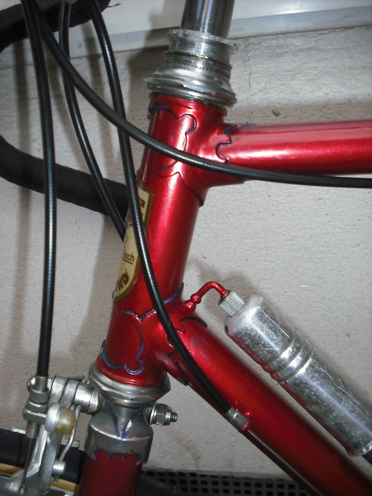

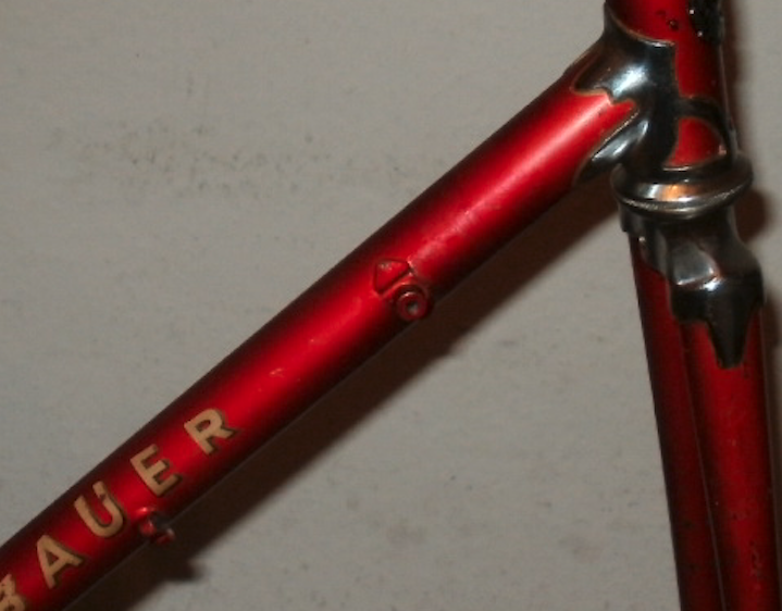

Also was mir sonst noch bekannt ist in Form eines Gegenhalters,
kannst Du hier an meinem Bauer sehen.....
da ist der Anlötsockel für den Schalthebel und
etwas weiter unten ein Gegenhalter, speziell für
die LB Schaltung mit den zwei Schaltzügen.

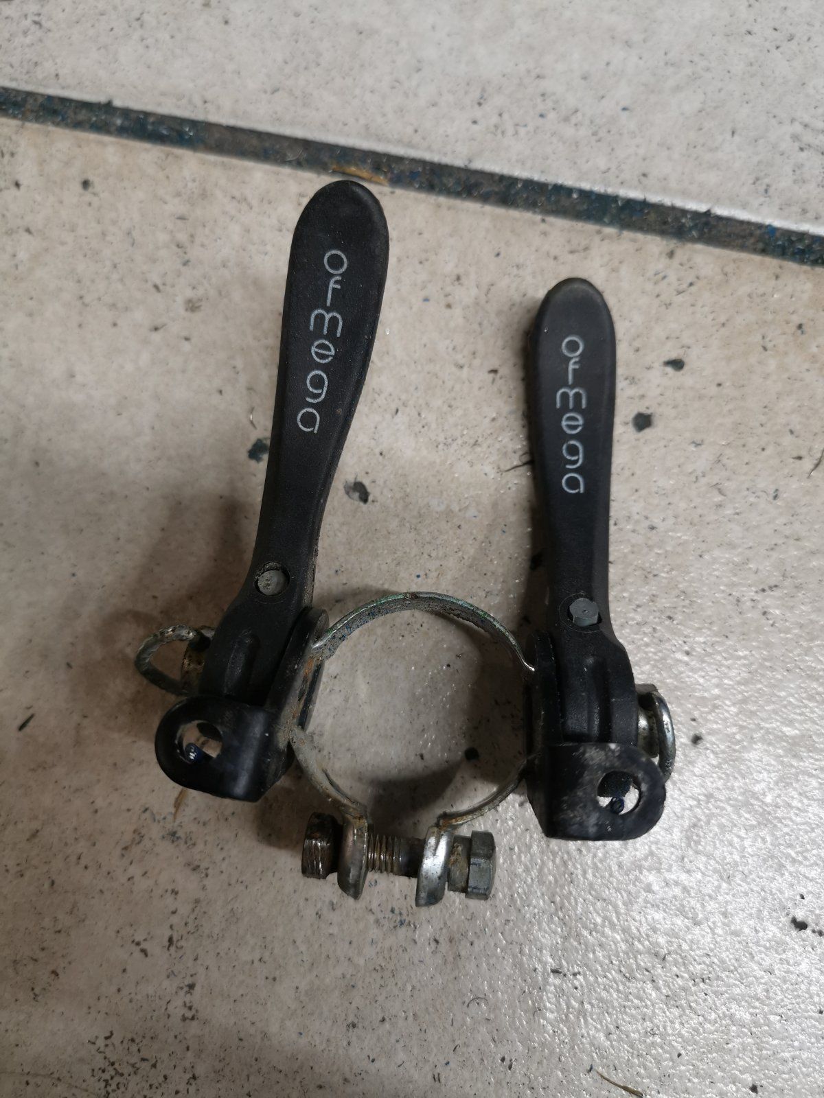

Dann hat da schon mehrmals rumgebastelt. Auf der linken Seite ist das Rohr blank. Also nur was auf der rechten Seite. Geholt hab ich das Rad mit einer Schelle und 2 Unterrohrhebeln von Ofmega. Das hat niemals so gehört

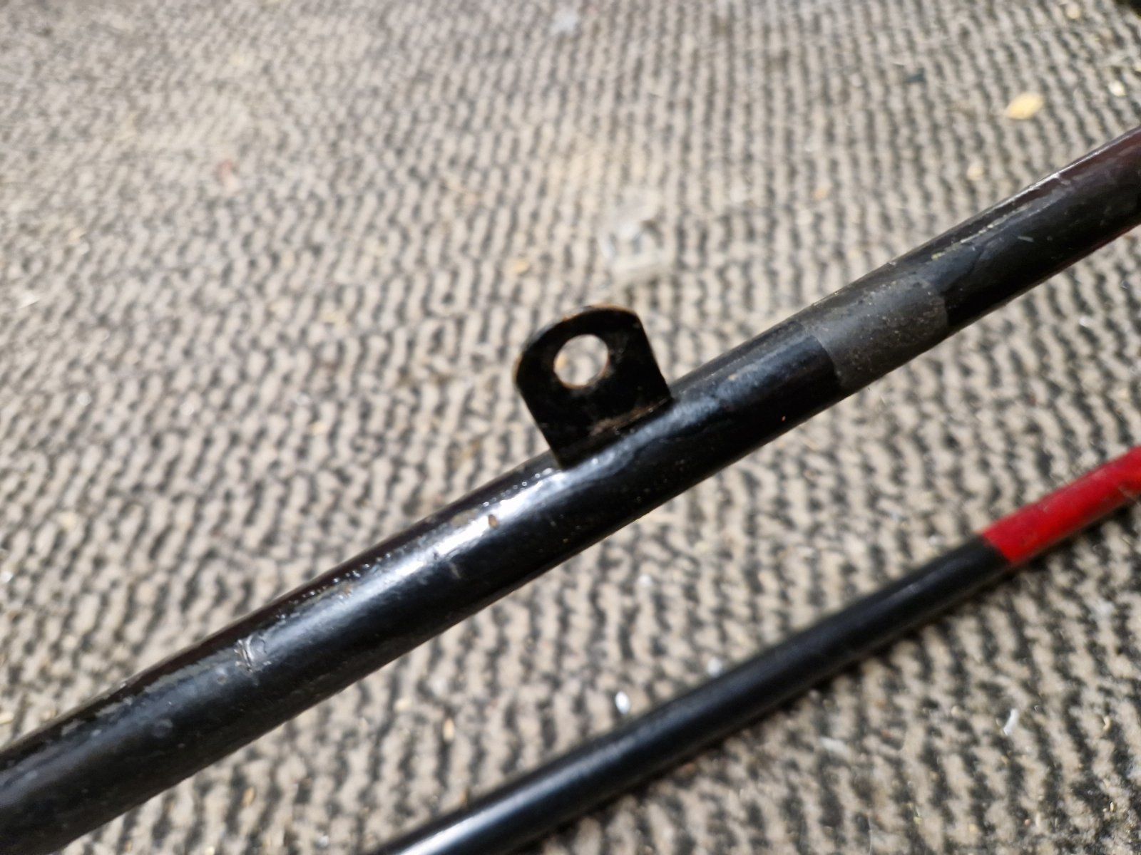

Also meiner hat auch den Anschlag am UR

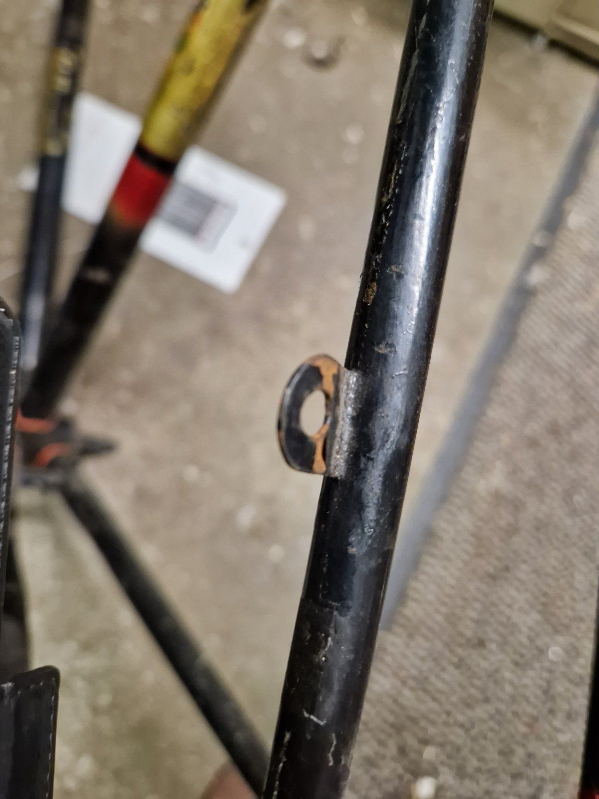

Und das Blech vom Reflektor stumpf angelötet
Das mit dem Anschlag finde ich interessant. Den Halter vom Rückstrahler auch..... Zumindest wäre das passend zum Lotbild an meinem Rahmen. Nur was hat das mit dem Gegenanschlag vom Zug auf sich??? Keine Bilder die ich gesehen habe deuten auf einen Schalthebel am Vorbau hin. Aber jetzt schon 2 Rahmen die so sind.....????

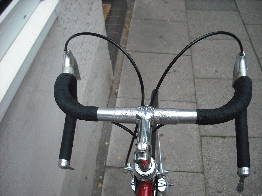

Nicht am Vorbau, sondern Lenkerendschalter, war beliebt als Alternative zu UR Schalter.
Kein Stollenwerk
Geile Idee😇. Gibt es sonst noch Fotos von Stollenwerks mit Lenkerendhebeln? Habe noch nie ein Rad gesehen mit einem Lenkerendhebel für hinten und Handschaltung für vorne

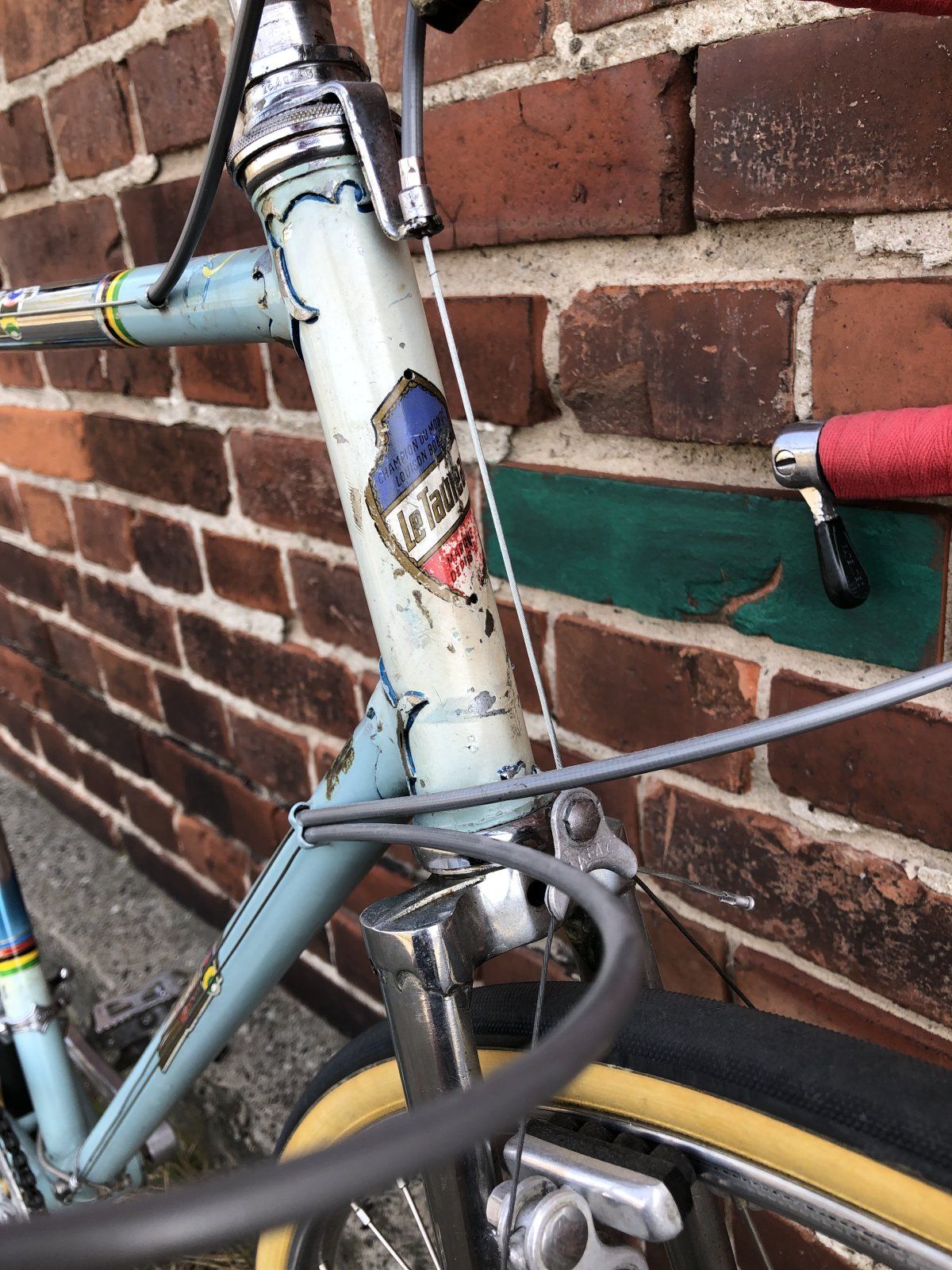

Na ja normalerweise vorn/hinten mit Lenkerendschalthebel+Zugschaltung auch Umwerfer! Simplex, Campa bspw. Die Lenkerendschalthebel kamen auch erst in den späten 60ern/70er Jahren auf.
Ich habe hier noch ein Köthke Bahnrad was mal auf Lenkerendbetrieb nur hinten umgebaut wurde:

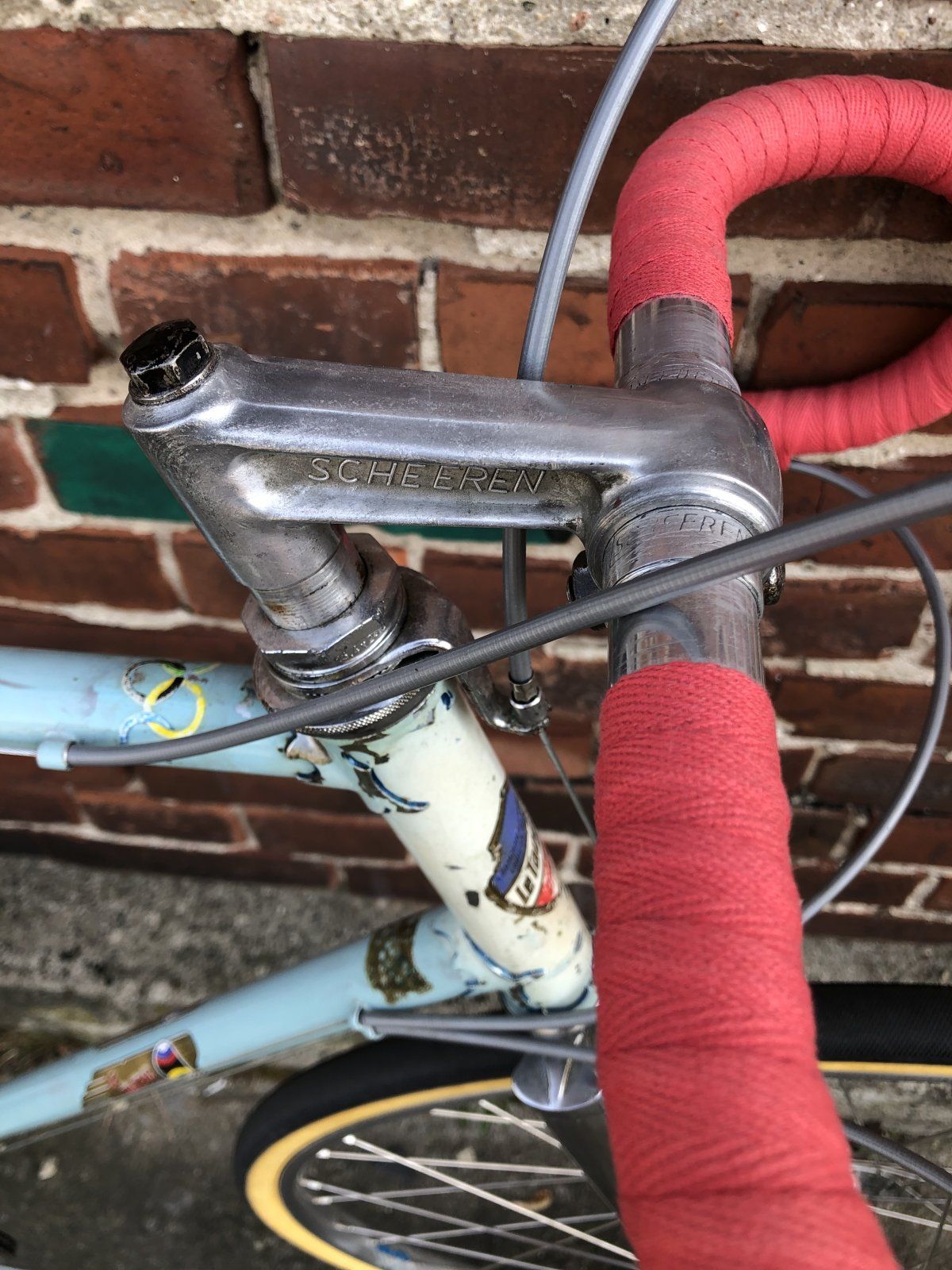

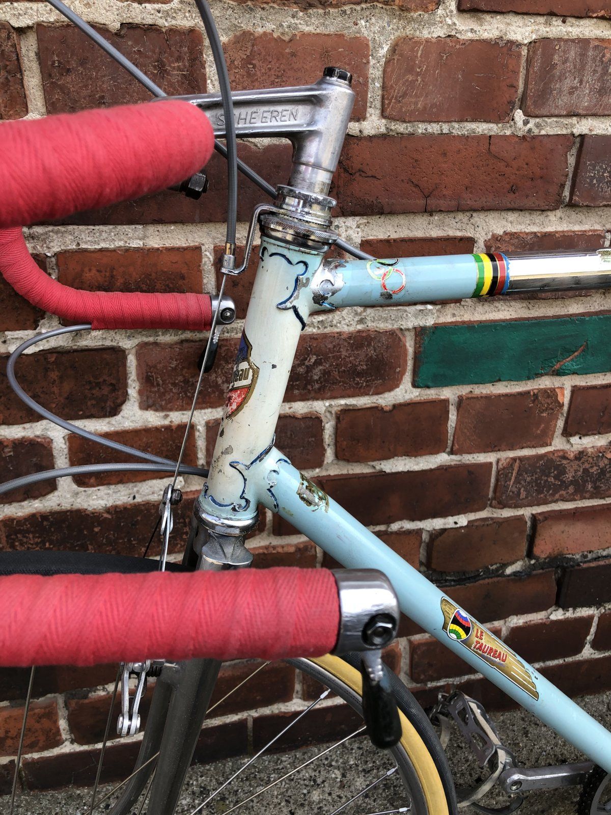

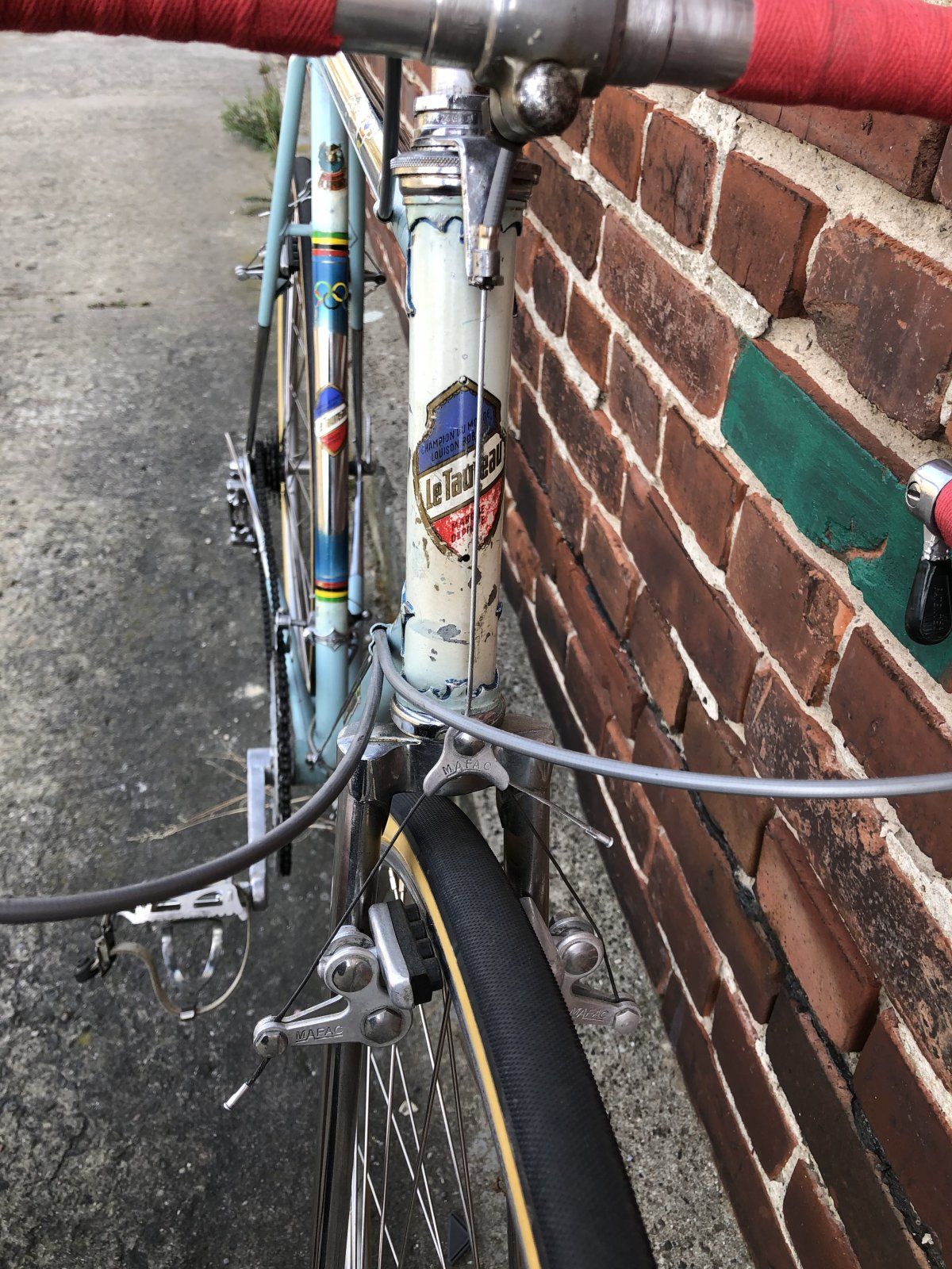

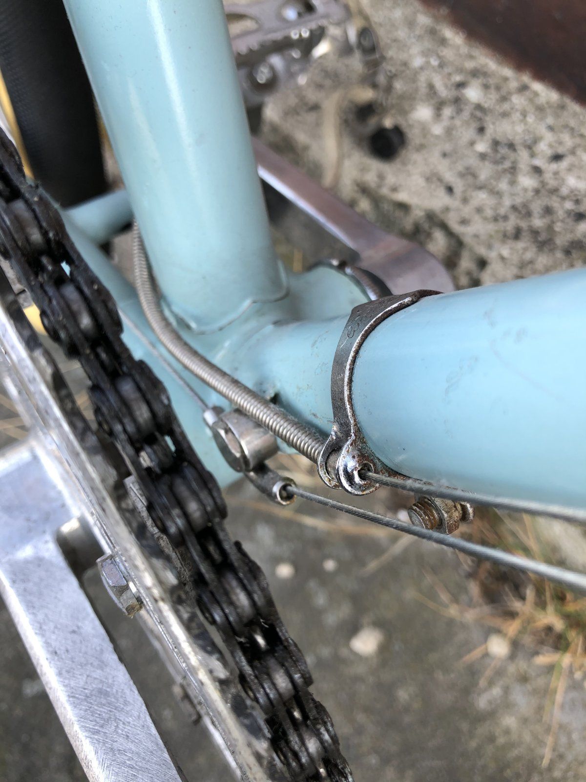

Ich habe noch keine gesehen, hier hast du ein paar Fotos von meinem Rickert/Taureau mit Lenkerendschalthebeln wenn dich das Prinzip an sich interessiert.

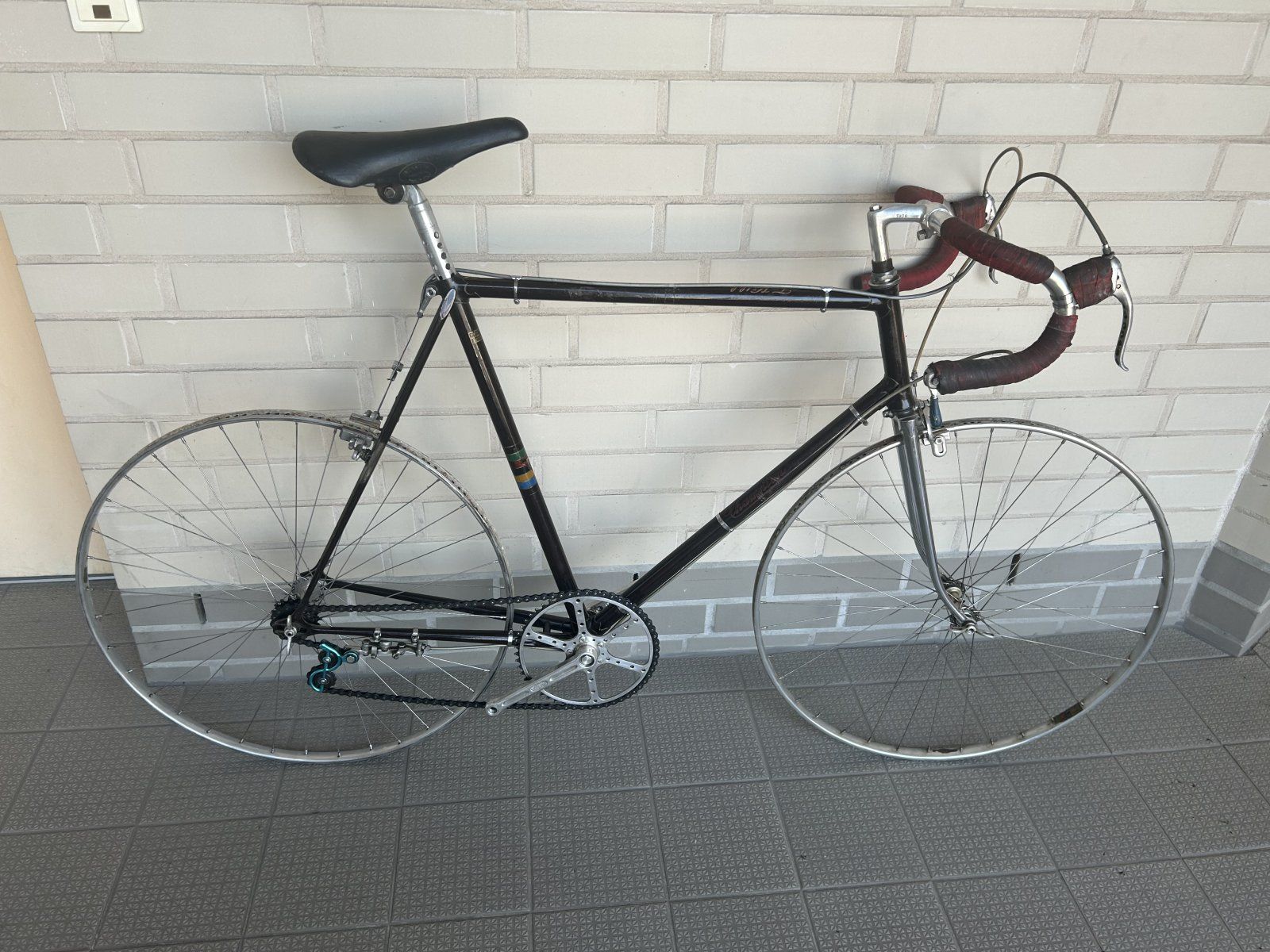

Ich hab noch was im Fundus gefunden. Würde das zeitlich passen? OK. Die Anschläge am Rahmen müssten angepasst werden.
