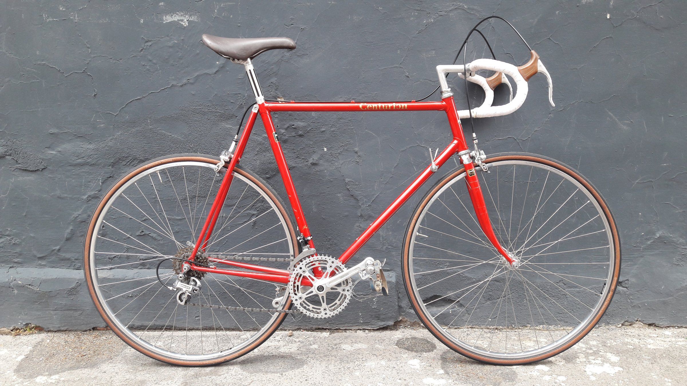

...dieses schöne Exemplar...gerade noch rechtzeitig fertig bekommen...habe ne Nachtschicht eingelegt und bis eben noch Feinschliff...fährt sich gut!!!!
auf dich kann man sich halt verlassen :-) ... schönes Rad
PS: ist das eine Superbe Kurbel? wenn ja welche Wellenlänge braucht man für diese?
auf dich kann man sich halt verlassen :) ... schönes Rad
Weiss nicht...als ich den Rahmen erwarb saß das Lager bereits...ist ein gedichtetes mit Industrielagern...die Kurbel passt super...habe das nicht nachgemessen
Ich habe an meinem Centurion Semi-Pro (120mm Einbaubreite) die Sugino Super Mighty (Baugleich zur Superbe) mit einer 114er Welle, da passt die Kettenlinie nicht. Bei 126mm EBB könnte es gehen, bei 120mm würde wohl eine 111er Welle passen, habe es aber noch nicht ausprobiert.
Ich habe die am Eddy mit nem jüngeren Superbe Pro-Lager in 112mm verheiratet, passt gut (126er Hinterbau, aber um Kettenlinien kümmere ich mich eigentlich nicht...)
