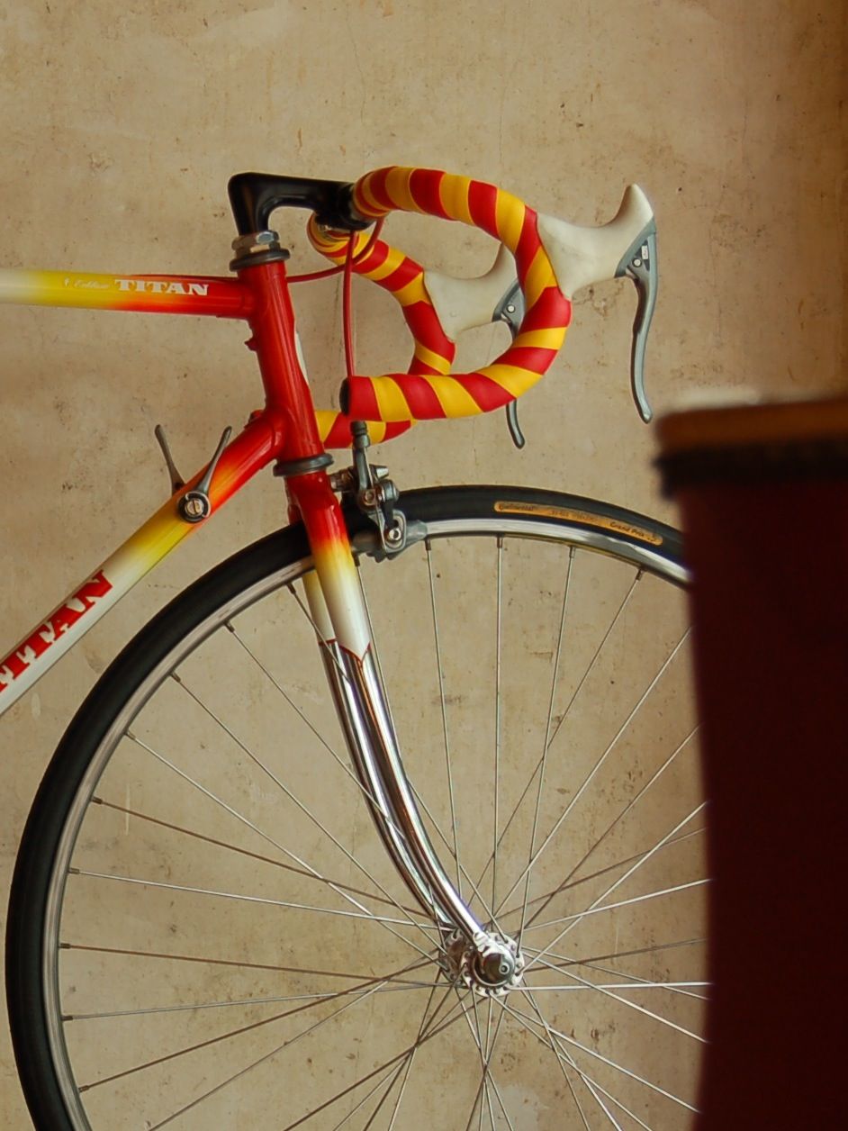

Infos über Schweizer Marke Titan
Jup, ne komplette tricolor gruppe !
Tricolor naben mit mavic felgen.
Soll auch damit wieder aufgebaut werden , und als arbeitsrad dienen.
Schade nur das es keine titan decals mehr gibt !
Oder hat da jemand infos !?!

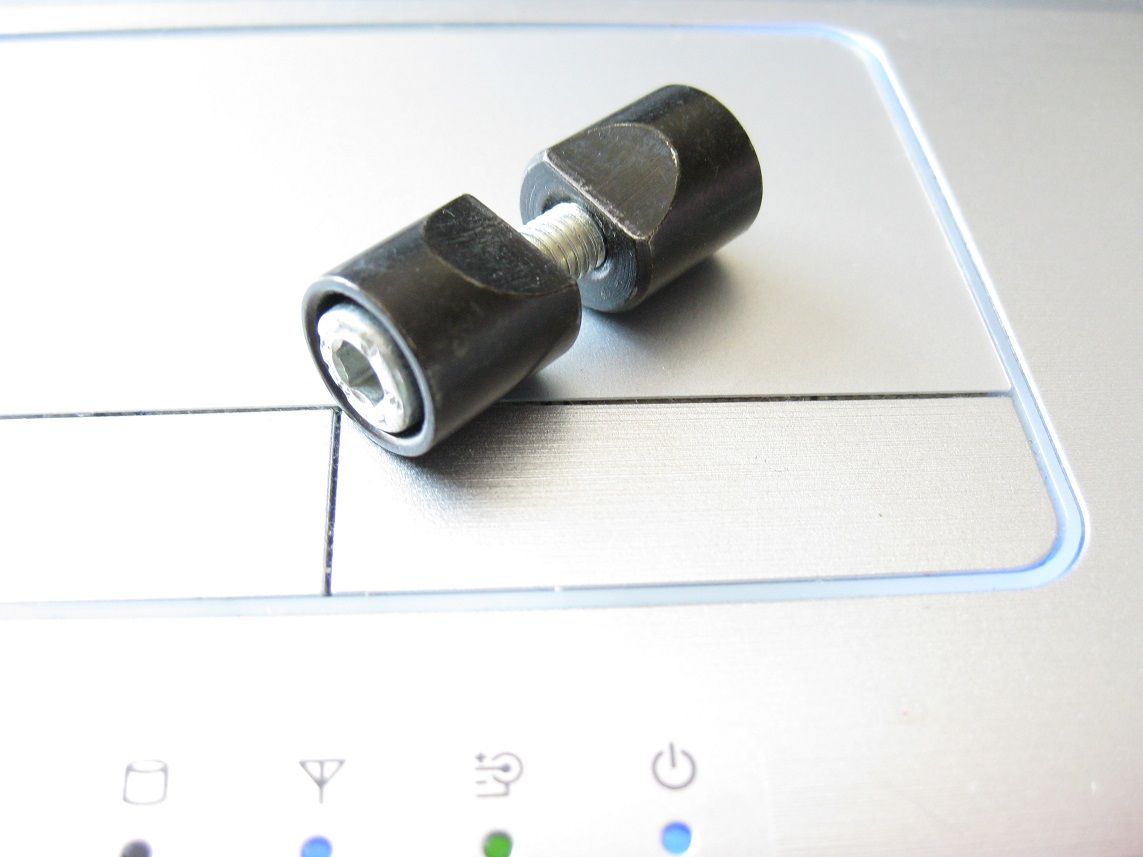

Sodele, nun mal ein bisschen Erhellung zum Thema Sattelstützenklemmschraube für die Titanen. Kann man mit einer passenden Schraube und nem Stück Rundalu sicher selbst nachbauen:
Danke für die Bilder ! :) Aber ohne Drehbank wird das schon schwierig, vor allem die Einsenkung für den Schraubenkopf. Ich werde mich dann jetzt tatsächlich erst mal mit dem entsprechenden Kettler-Teil (ohne Einsenkung für den Schraubenkopf) "vergnügen" und den Durchmesser in der Ständerbohrmaschine herunterfeilen bzw. -schleifen - mal gucken, was das gibt ...
Nö, brauchst Du nicht. Ein Schraubstock, ne passende Rundfeile und eine billige Metallsäge zum mittigen zersägen nach getaner Einbuchtungsarbeit (5-6 Hübe mit einer guten Rundfeile) sollten reichen. Brauchst Du die Maße?
Das Kettler-Teil habe ich ja schon hier, und es sieht prinzipiell so aus wie Dein 'Titan'-Teil, ist aber eben dicker (15,5 mm statt 12 mm Außendurchmesser), deutlich länger und hat keine Einsenkung für die Schraubenköpfe.
Ich habe die beiden Klemmstücke jetzt spielfrei auf eine M 8-Schraube montiert, werde die dann morgen in die Ständerbohrmaschine einspannen und mal die Feile 'dranhalten - mit dieser Methode habe ich (wie andere Leute auch) schon etliche Schraubenköpfe "umgearbeitet" und poliert, das wird immer deutlich runder, als wenn man so etwas von Hand herunterzufeilen versucht. Die Einbuchtung für die Sattelstütze wird natürlich hinterher nicht mehr stimmen, die muss ich dann experimentell (durch Auflegen der Stütze) bzw. nach Augenmaß (durch Einstecken in das Rahmen-Querröhrchen) ermitteln. Das wird sicherlich wieder einige Zeit dauern, aber ich sehe da kein grundsätzliches Problem.
Du könntest mir vielleicht noch den Gefallen tun und das 'Titan'-Teil mal auf der Sattelstütze liegend fotografieren, damit ich die effektive Spaltbreite sehen kann, die nachher im montierten Zustand bleibt bzw. bleiben soll - alle anderen Maße sind entweder klar (Außen- und Innendurchmesser; maximale Gesamtbreite), oder ich muss sie eben sowieso konkret am Rahmen bzw. an der Sattelstütze ermitteln.

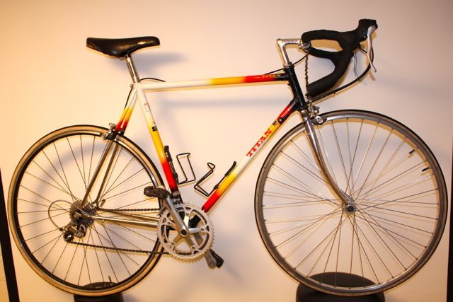

Wenn ich mir dieses Tread hier so durchlese, dann habe ich wohl heute für 80 Euro ein echtes Schnäppchen für ein TITAN-Rennrad gemacht.
Zustand 1a !!
Kennt jemand diese Baukonstellation mit "Rolls - San Marco" Sattel und "SHIMANO SORA Flight-Deck TRIPPLE" Bremse?
Was gibt es zu beachten? Ich bin Neueinsteiger.
Der Sattel ist echt, die Schaltbremsgriffe sind nachgerüstet worden. Die Pedale übrigens auch.
Wenns dir gefält dun du gut damit fahren kannst, lass es so, wenn dus unbedingt original haben willst, dann besorg dir Schalthebel SL-1050 und Bremshebel BL-1050 und andere Pedale.
Der Preis ist natürlich mehr als korrekt. Da kann man nur beglückwünschen.
Willkommen im Forum! :)
Also für 80€ ist das Rad definitiv ein Schnäppchen. Wenn es Dir passt und sich für Dich gut fährt ... großartig! Die Kombination hat es so sicherlich nicht im Handel gegeben, mindestens die Sora STI (das sind diese Schalt-/Bremsgriffe), das Schaltwerk und das Hinterrad sind viel jünger als der Rest. Ein Vorbesitzer hat dem Rad wohl ein Update verpasst.
Was zu beachten ist ... wenn alles gut funktioniert, musst Du da gar nicht viel beachten. Okay ... die Sora hat einen ziemlich schlechten Ruf. Ich habe die nie verbaut und kann nicht sagen, ob der Ruf begründet ist oder nicht. Wenn alle Gänge sauber schalten, musst Du da erstmal gar nichts tun. Das Hinterrad hat mit großer Wahrscheinlichkeit eine etwas breitere Achse als der Rahmen es ursprünglich vorsah. Mit der Zahl der Gänge wurden die Achsen hinten breiter. Daher wird es etwas schwerer aus- und einzubauen sein. Mach Dir da aber keine Gedanken ... der Rahmen kann das ab.
Jetzt fahr erstmal das Rad und genieße es. Wenn Dir irgendwas komisch vorkommt ... einfach melden. Für die Zukunft kannst Du Dir natürlich überlegen, ob Du am Rad etwas ändern möchtest. Es zum Beispiel wieder in den ursprünglichen Zustand versetzen. Die Teile dafür sind nicht teuer und noch recht gut zu bekommen. Du hättest dann die Schalthebel am Rahmen, wie Du es auf anderen Fotos gesehen hast ... das kommt auch auf das Alter der Originalteile an. Ich würde es so machen, vermutlich auch die Flaschenhalter wegnehmen und die Pedale aus rein asthetischen Gründen tauschen. Aber das ist nur meine Meinung. Wenn Dir das Rad gefällt, ist alles super und nur darauf kommt es an. Hab Spaß damit!
