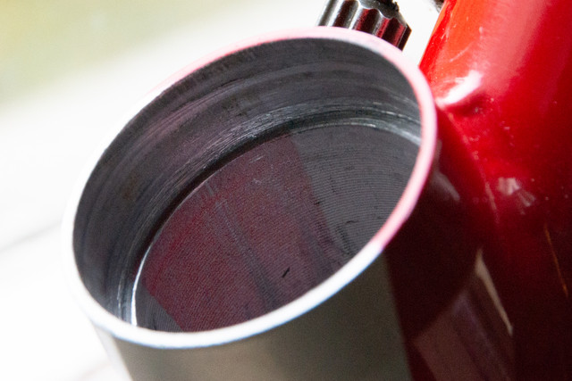

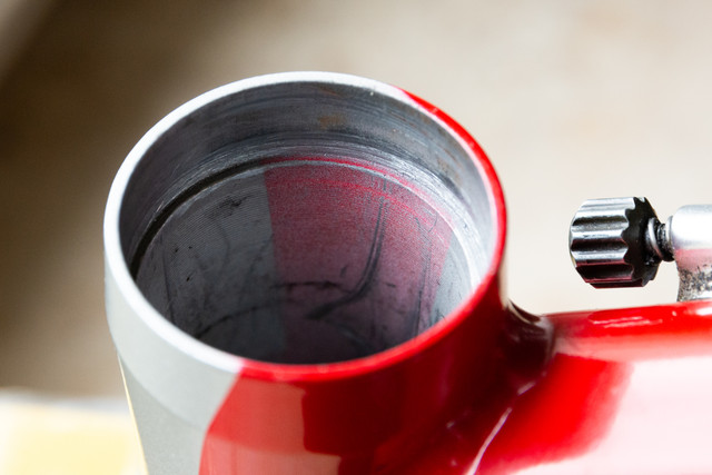

Muss das Lager mit Gewalt verpresst werden oder mein Lagersitz im Rahmen ist nicht gut?
Also hab ich das Lager wohl umsonst rausgedengelt (und den Konus vermackt. naja, der Lagersitz ist etwas höher als die Macken.. aber schade um das Lager, das schon ein paar leichte Holzhammerschläge abbekommen hat und wahrscheinlich nicht mehr so lange hält wie ein nicht-vergewaltigtes.) und das war alles richtig und original, bloß liegt mein Fehler woanders...🤔
Hier mal Fotos vom Rahmen. Sieht etwas zerkratzt aus.
Rahmen fräsen oder sonstwie nachbearbeiten? Fetten? Wie gesagt. Das Lager gelangt gar nicht erst in den Sitz. Es bleibt eine Lücke zwischen Sitz und Lager. Eine Lücke, die auch über die zumindest 10km Fahrt durch die Stadt, welche ich bei der Abholung mit dem Rad absolviert habe, geblieben ist...
Hier nochmal in HiRes:
https://ibb.co/pQq4Wx1https://ibb.co/z6bWjqR
