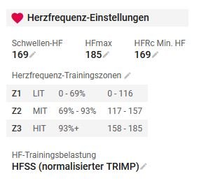

Ok, das finde ich bei keiner einzigen Einheit von mir. Liegt evtl. daran, dass ich meine eigenen Zonen hinterlegt habe:
Re: Intervals.icu - Fragen & Diskussion
@Barst hat es im Prinzip schon erklärt ... i.icu gibt Dir den berechneten Wert nur aus, wenn er sich "verbessert" (erhöht) hat. Und hat – im Gegensatz zur eFTP – keinen Mechanismus den Wert eigenständig zu reduzieren.
D.h. Dein Wert ist entweder damn on oder zu hoch...
Ah ok, verstanden. Habe jetzt mal gesucht und auch keine Einheit gefunden, wo meine HF tatsächlich mal 20min deutlich über meiner eingegebenen Schwelle war. Die Schwelle stammt auch aus einer LD - daher passt die m.M.n.

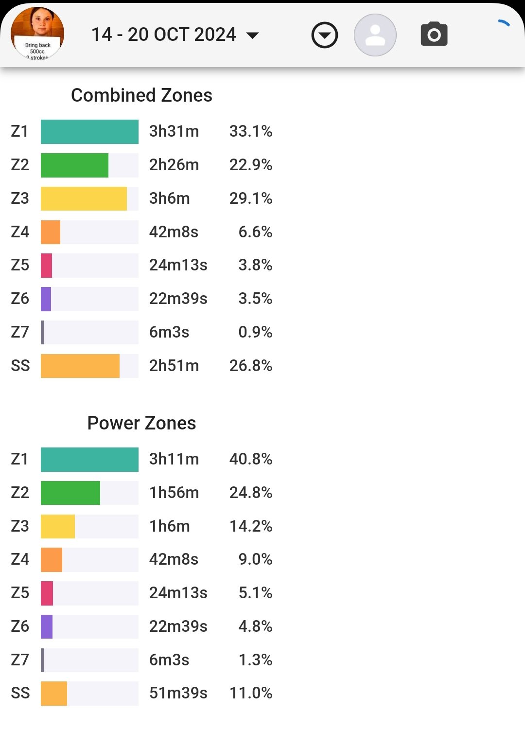

ich raff das mit den "combined zones" nicht. Kann mir vlt. jemand den Unterschied zu den "power zones" erklären?
Time in zones in den settings steht auf "Power, HR, Pace"
Ein Satz als Erklärung steht darunter:
The combined zones uses one of the power, heart rate or pace "time in zones" respectively for each activity to calculate the totals for the time period
Ich interpretiere das so, dass er alle 3 angegebenen Zonen prüft, ob diese in der Zone waren, prüft die Gegeneinander ab und addiert diese Zeit zusammen.
Danke euch soweit mal.
Pace scheidet ja aus, spielt beim Radln keine Rolle. Zonen sind es bei mir in Power 7 und in HR 5.
Ich raffs immer noch nicht, was er da wie kombiniert :)
Edit: Ich glaub ich habs gefunden... Wenn ich Zeiträume aus der Vergangenheit vergleiche, sind die Werte absolut identisch (was auch immer er dann mit Combined anders berechnet). Gestern stand ein Workout im Kalender, das ich noch nicht gefahren war - daher die Abweichung.

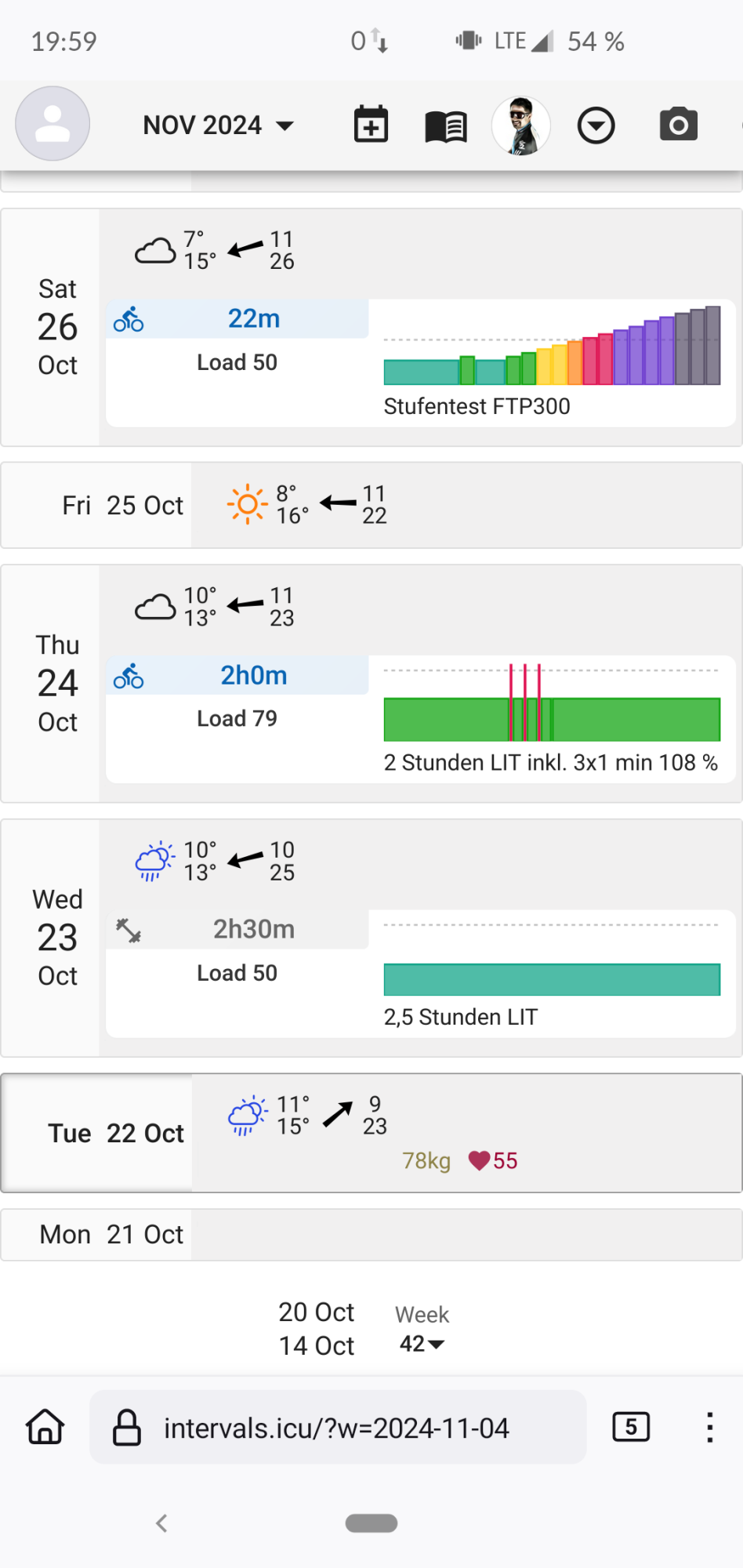

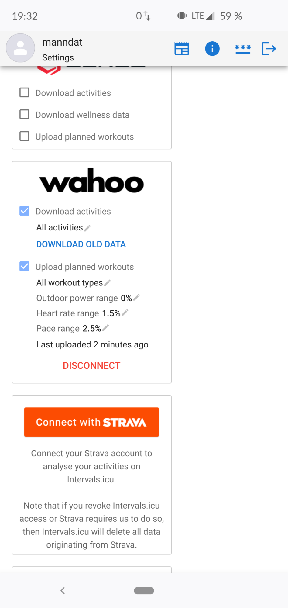

Ich krieg's einfach nicht hin, Workouts unter den Voraussetzungen des Blocktrainings aus Intervals.icu sinnvoll auf den Wahoo zu schieben. Crossfit-Einheiten (Mittwoch, 23.) werden nicht aus Intervals heruntergeladen.
Anhang anzeigen 1516059 Anhang anzeigen 1516060 Anhang anzeigen 1516062
Ich habe aber doch das richtige eingestellt? Habe testweise erfolglos "Ride, Crossfit" statt "All workout types" eingetragen.
(Übrigens kann ich 0 % bei "Outdoor power range" sehr empfehlen, die Voreinstellung hat mich beim Training wahnsinnig gemacht.)

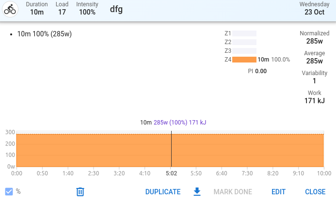

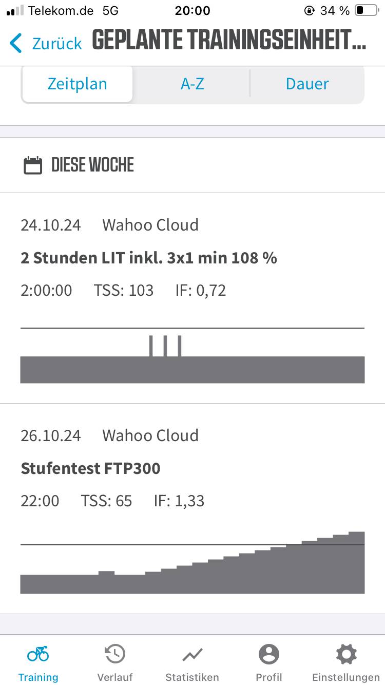

Ich hatte ursprünglich eh vor, einfach die FTP im Wahoo auf den pvo2max umzustellen und in Intervals die echte zu lassen. Also testweise ein Workout mit 100 % und 50 % FTP-Intervall erstellt und siehe da ... Wahoo verwendet trotz 400 W in der Elemnt-App (erkennbar an der horizontalen Linie) die 285 W aus Intervals!
Dabei war ich mir sicher, das schon erfolgreich ausprobiert zu haben. Hab ich geträumt? Was zum Geier passiert hier?
Edit:

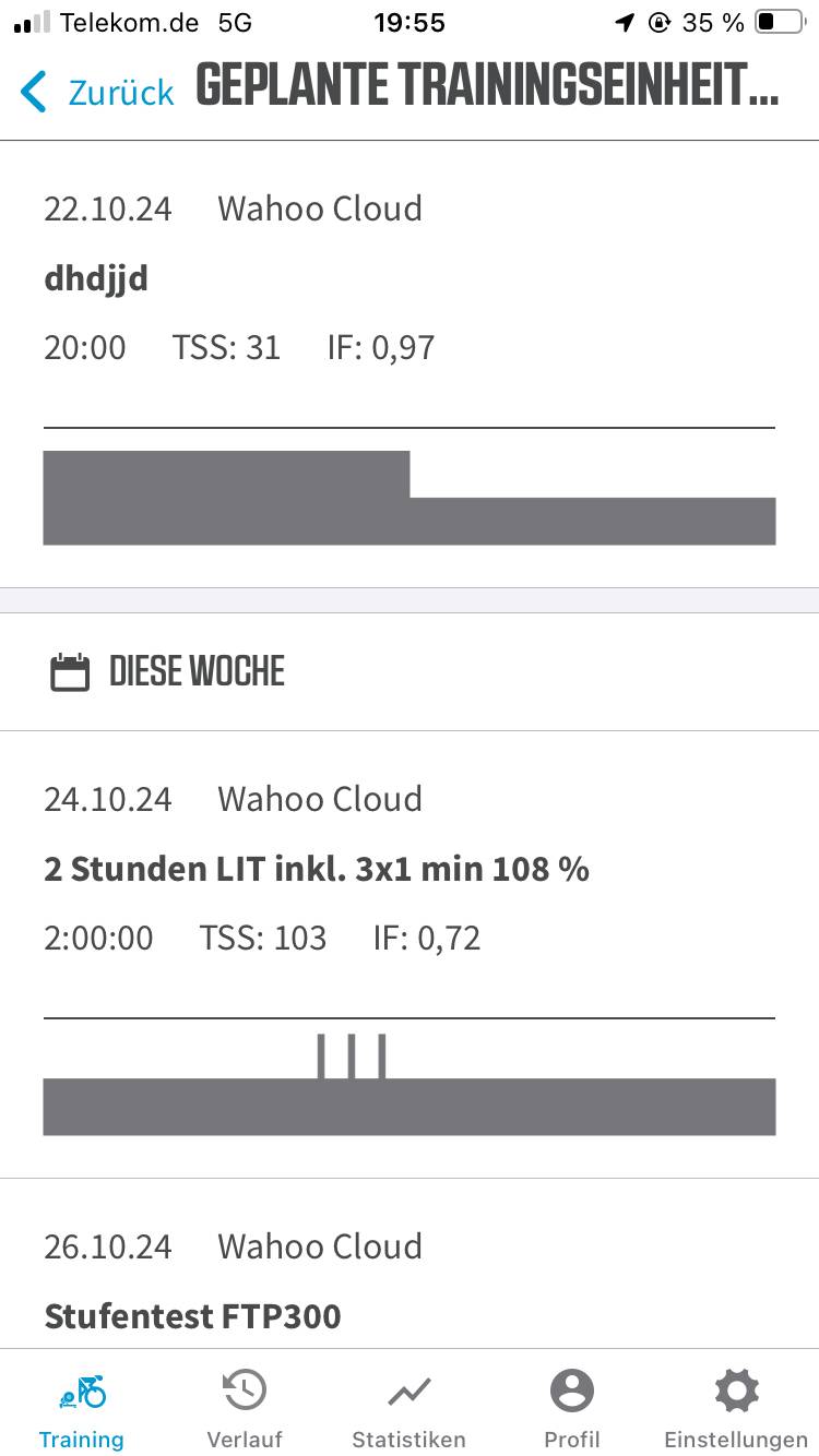

Ach komm schon. Ich habe meine FTP in der Elemnt-App wieder auf die echte gesetzt. Jetzt ändere ich die Sportart vom Workout "2,5 Stunden LIT" (siehe Screenshot oben links) von "Crossfit" auf "Ride" und sie taucht erwartungsgemäß wieder in der Elemnt-App auf. Das Intervall wird ja stumpf mit 45 % gefahren, wäre bei meiner echten FTP nur 128 W. Auf den Wahoo geladen wird aber 180 W angezeigt (45 % der Crossfit-FTP)!
Nochmal ein Test: Selbst erstelltes Workout, Sportart Crossfit, 10 min 100 % FTP. Gespeichert. Wieder draufgeklickt und Sportart in Ride geändert. Syncronisiert in Elemnt-App. Der Wahoo zeigt 400 W (Crossfit-FTP). Dabei steht nach Ändern der Sportart selbst in Intervals eindeutig meine echte FTP:
Heißt das, sobald die Pläne einmal angelegt werden, berechnet Intervals.icu die in den jeweiligen Intervallen angegebenen % in absolute W? Aber das glaube ich nicht, denn wenn ich die .MRC-Datei eines Workouts herunterlade, stehen dort nur die % drin.
Normale Ride-Workouts (die von Anfang an in der Sportart "Ride" geplant wurden) sind zuverlässig und kurz nach dem Erstellen in der Element-App synchronisiert.
