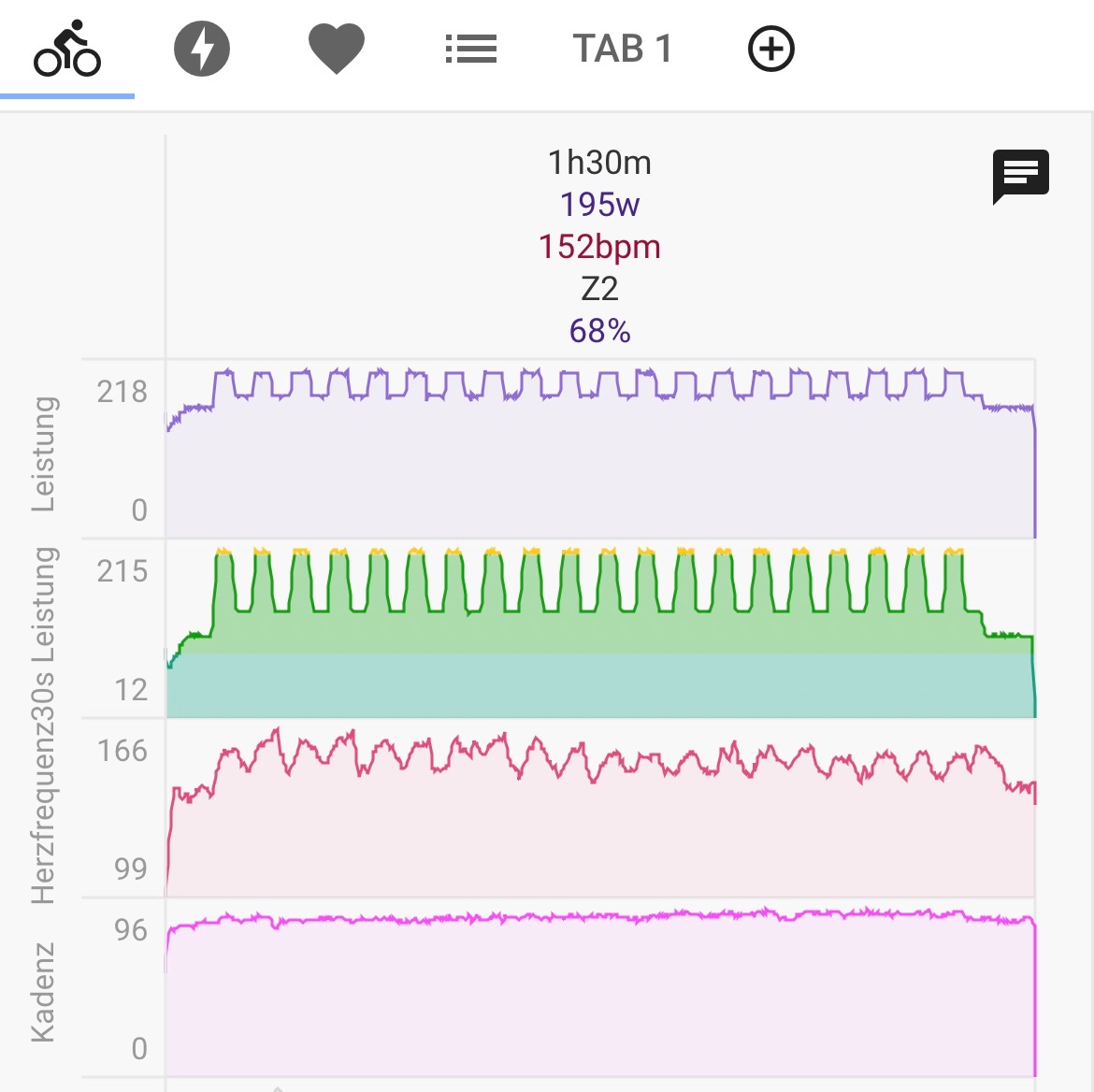

Kann mir vielleicht jemand die Anforderungen erklären dass intervalls die Intervalle erkennt?
Bin heute 20x2min mit 185/215w gefahren, Leistungskurve sieht schön aus aber es wurde keines der Intervalle „erkannt“:
Edit: Gerade gesehn man kann auch umstellen dass die Runden als Intervalle verwendet werden dann passt alles 👌
