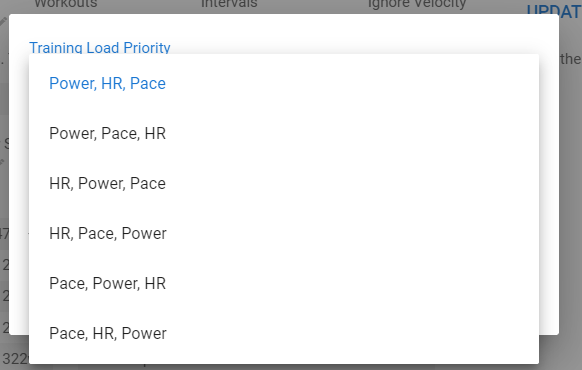

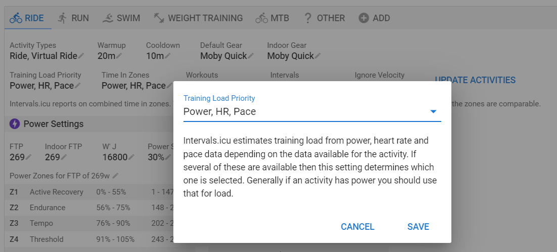

Eine Stressbewertung über die Herzfrequenz hätte das Problem nicht.
Wir brauchen/sollten hier im Faden nicht die Diskussion aufmachen was besser ist...Die Herzfrequenz bildet den innere Arbeit/Stress des Körpers ab, TSS die geleistete externe Arbeit an den Pedalen. Wenn man einen "schlechten" Tag hat, in der Höhe oder Hitze trainiert sind sicherlich der "Heart Rate Load" höher als die geleisteten TSS "Power Load". Ich persönlich bin nach jahrelanger Leistungsmessernutzung, und nutze ihn auch weiterhin, dazu übergegangen für die Stressmessung die Herzfrequenz heranzuziehen. Für mich(!) spiegelt das eher meine Belastung wieder.

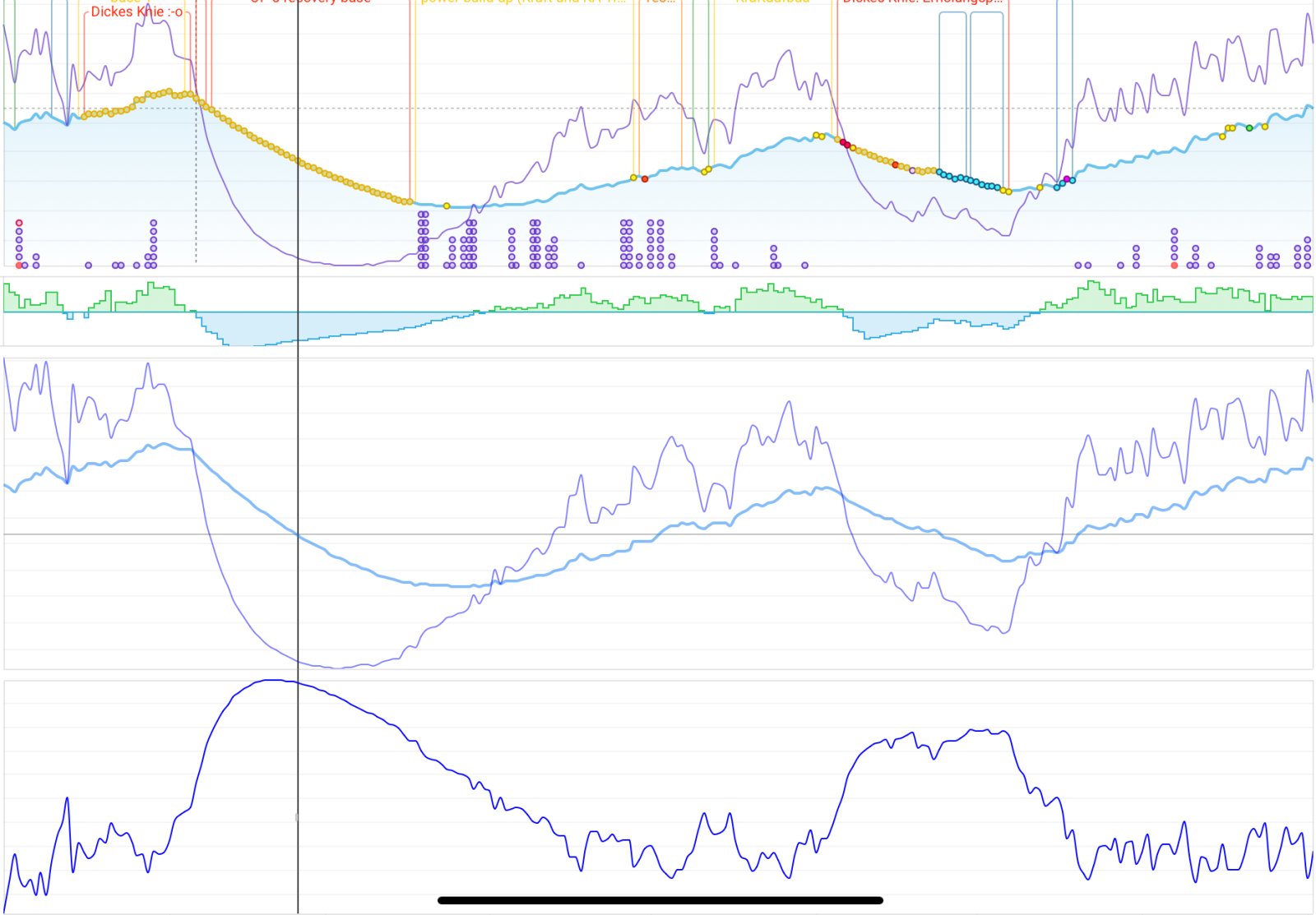

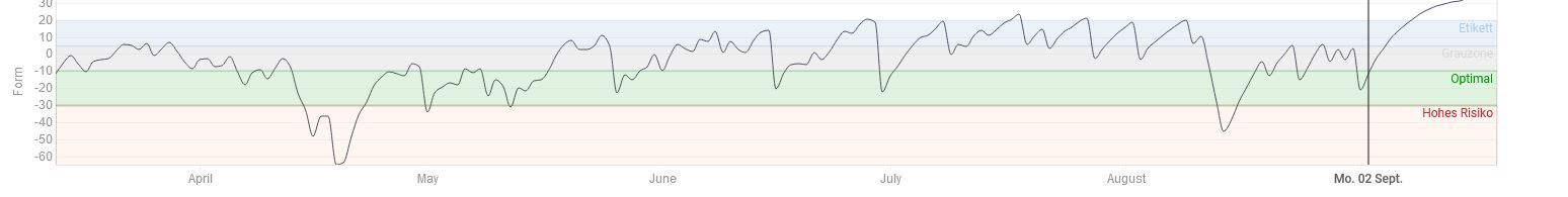

Mehr oder weniger... die Farben in der Kurve bekommst nicht hinAuf die Schnelle: Kann man die Form-Grafik mit der farbliche Hinterlegung in i.icu auch selber machen/reproduzieren?
Ich: Nix. Fand es einfach lustig die PM- und HF-basierte KurveWas macht ihr denn mit dem PMC, dass ein paar TSS Punkte mehr oder weniger einen Unterschied machen?!

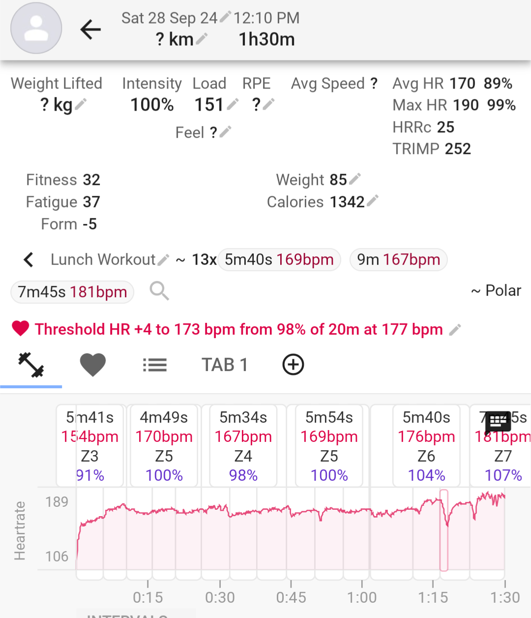

Wo findest du denn den berechneten HF-Schwellen-Wert?I.icu berechnet tatsächlich die Schwellen HF mit 98% aus dem 20min AVG HF. Hatte am Samstag auch 90min mit 170 HF im Durchschnitt und 20min bei 178. I.icu macht daraus eine Schwellen HF von 173, wo ich denke es für 1h halten zu können...
