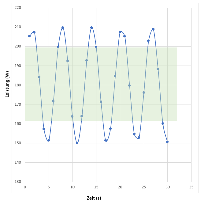

Was ich bemängeln wollte, habe ich hier mal in einem gebastelten Beispiel:
Wenn ich in der grünen Zone bleiben möchte, zwingen mich Windböen, Schlaglöcher oder auch eigene Unfähigkeit immer wieder kurz den Bereich zu verlassen. Der Durchschnitt über mehrere Minuten liegt aber mitten in der Zone. Der Puls springt natürlich nicht so hin und her. Dann sollte doch Join diese Punkte außerhalb der grünen Zone nicht den anderen Leistungsbereichen zuordnen. Intervals würde hier ein Intervall von 180W ausgeben und fertig. Join sagt mir, ich war nur 70% der Intervalldauer in der Zone.
Am Ende ist das aber auch nicht wichtig. Ich weiß ja selber, ob ich mich an den Plan gehalten habe.
Wenn du so krass in der Zone schwankst, hast du nicht in der gezielten Zone trainiert. Meiner Meinung nach ordnet Join das dann schon richtig zu. Wenn Join die Kurve glättet, gaukelt Join dir vor, dass du das Training an deinem genannten Beispiel gut absolviert hast. Das hast du aber nicht.
Wie geschrieben, das war ein Beispiel und daher etwas überspitzt. Mir ist es jedenfalls nicht möglich, einen Bereich von 30 Watt auf der Straße dauerhaft einzuhalten. Allerdings glaube ich nicht, dass der physiologische Effekt auf den Körper bei schwankenden Werten wesentlich anders ist, als wenn man den Mittelwert wie im ERG Modus fährt. Das sieht man ja schon am Puls, dass der Körper in der Trainingszone bleibt.

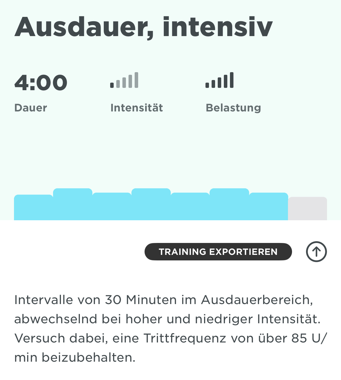

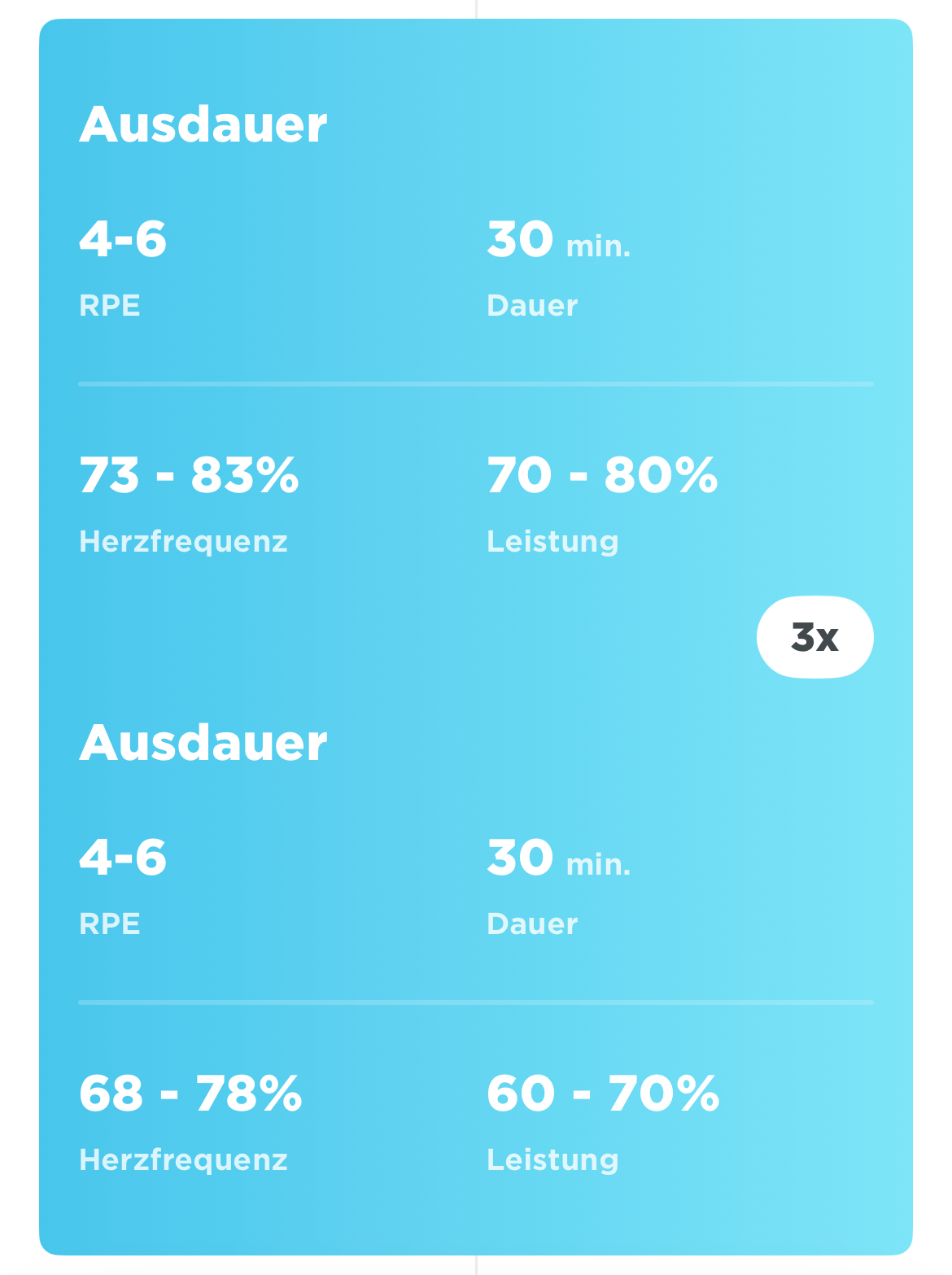

Wenn ich es richtig verstanden habe, sind alle Ausdauereinheiten bei Join Grundlagentraining. Bei mir ist es auch ganz oft Ausdauer intensiv. Dabei muss man aber ergänzen, um welche Zonen es sich handelt. Hier ein paar Screenshots zur Verdeutlichung:
Ich werde diese Einheit nur fahren, wenn ich an dem Tag Lust habe, 4h nach Vorgabe zu fahren. Ansonsten fahre ich einfach 4h Grundlage wie es gerade von der Strecke her am besten passt.
