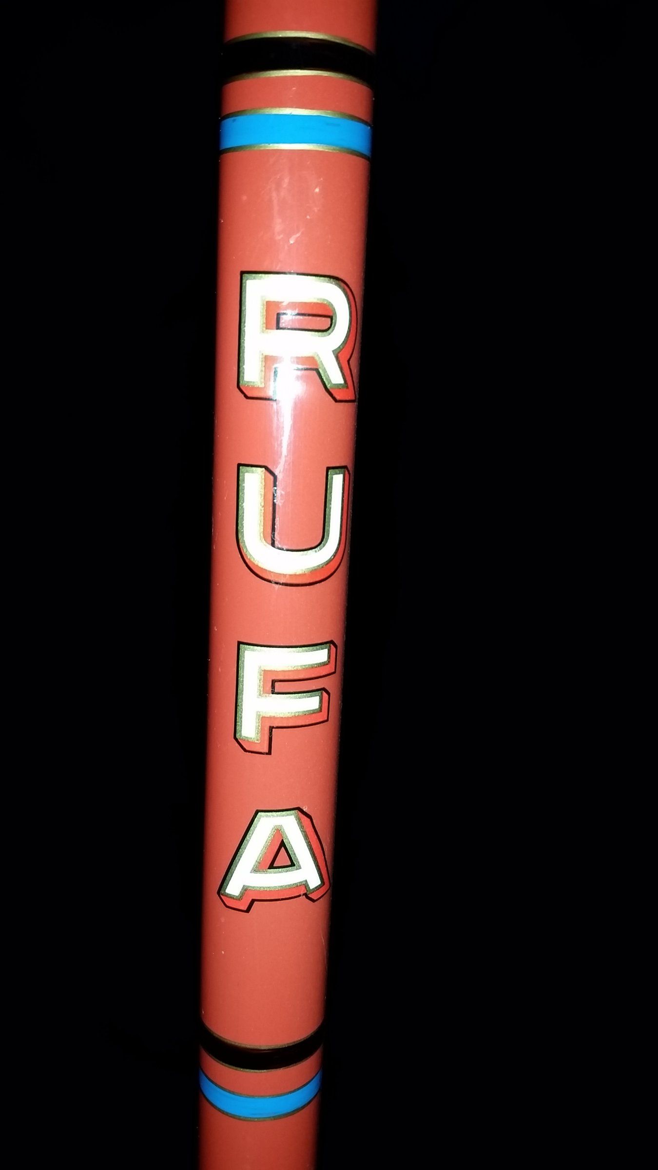

Ich habe auch zwei RuFa- Rahmen mit den gleichen Decals wie an Günters Rad, Bilder von einem davon sind in meinem Album. Auch meine Rahmen haben keine RuFa typischen Details, sind also wohl Zukaufrahmen. Das Köln- Wappen ist aber auch dort an Steuer- und Sitzrohr. Bei meinem einzig echten RuFa kann ich zum Vergleich nicht schauen, das hat ja Köthke Decals ...

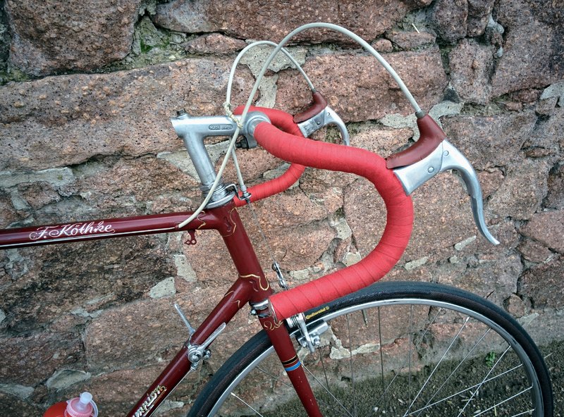

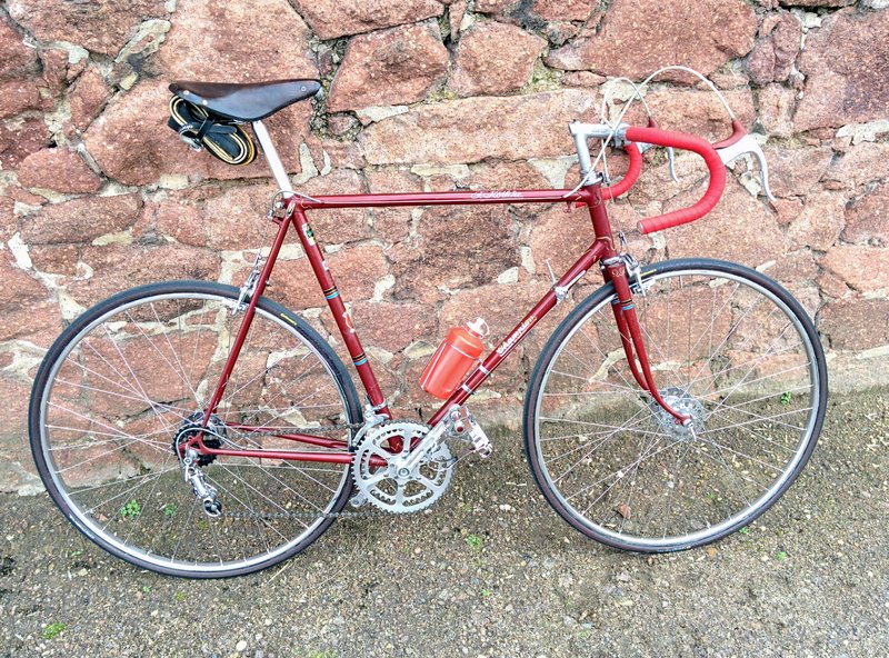

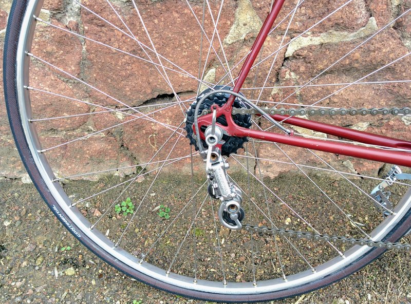

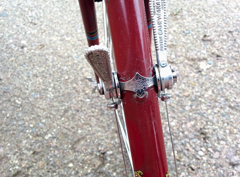

Bei dem hier habe ich dann aber ganz schnell zugeschlagen:
Kann man an Hand einzelner Merkmale (welche?) das Baujahr eingrenzen? Aus dem Bauch würde ich auf 60er Jahre tippen, kann das hinkommen?
Gibt es eigentlich irgendwelche Anhaltspunkte dafür, WER bei Köthke in dieser Zeit die Rahmen gelötet hat? War er das etwa selbst noch, ist das denkbar? Irgendwo hab ich mal gelesen, Köthke habe das Geschäft n den 50ern abgegeben, es war dnn die Rede von einem Herrn Kronenberg oder so ähnlich, weiß da jemand was genaues?
Wie dem auch sei, ich bin jedenfalls sehr glücklich mit meinem Kölner Rad, könnte zwar noch ein bisschen größer sein als die 60 cm, aber das wird schon gehen, so, wie es ist.
Mittlerweile hats auch schon Frühlingsluft geschnuppert und paar km gesammelt:

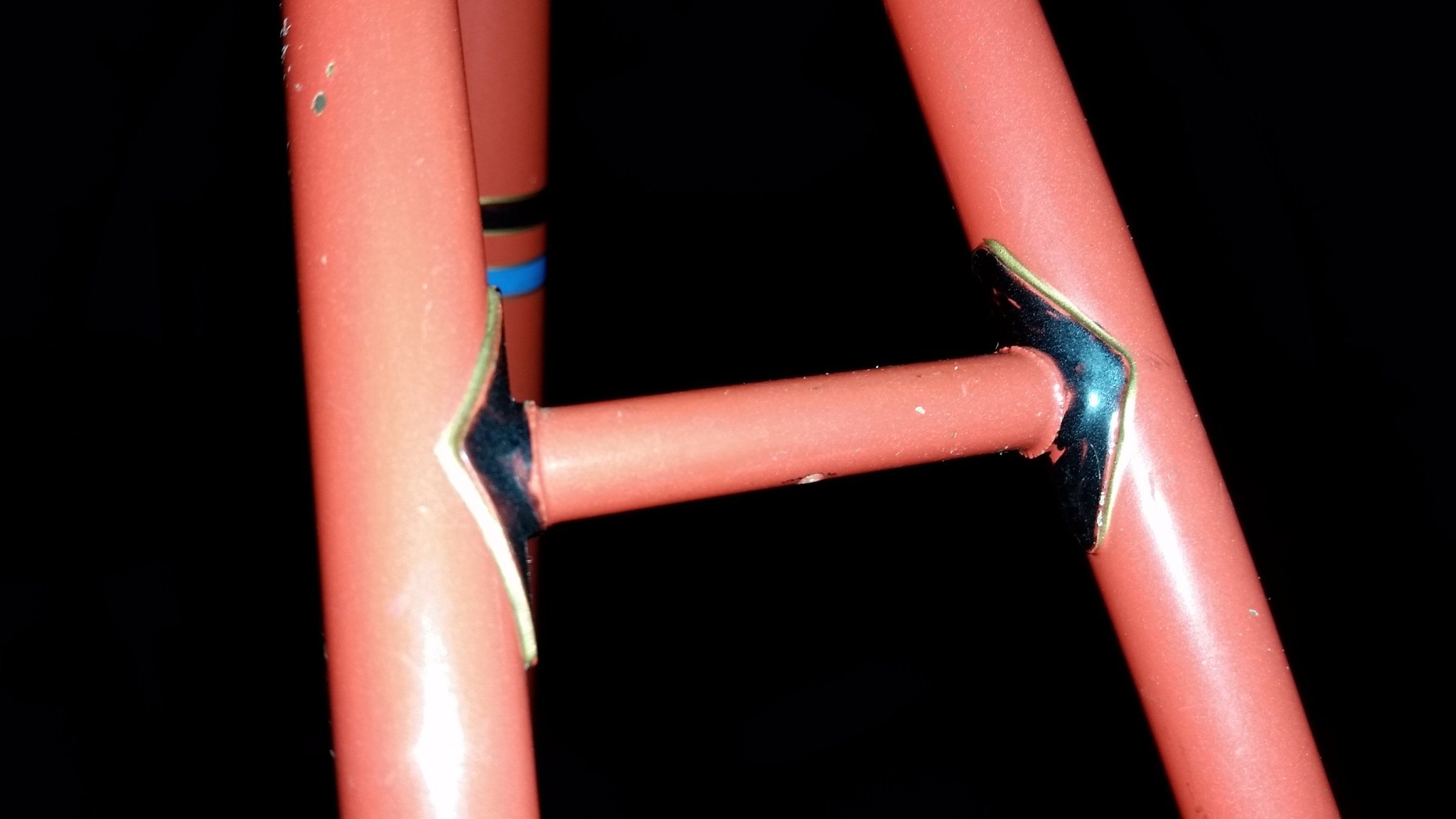

hast Du noch ein Bild von den Steuerrohr Muffen? Ich bin dabei herauszufinde, woher eines meiner Räder kommt, aber da umgelabelt kann ich nix finden... zumindest scheinen es hier die gleichen Muffen am Steuerrohr zu sein... habe ich sonst nur bei Patria mal gesehen... und einige der Berliner Rahmenbauer... SPORT FREI!
Könnte sein, dass die Muffen gleich sind. Laut Aufkleber bei meinem Köthke sind das Nervex Professionel - also letztlich auch "Massenware" bei Rennrädern aus der Zeit
