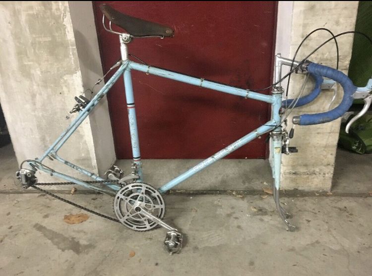

Ich hätte da mal ne Frage zu Rufa.

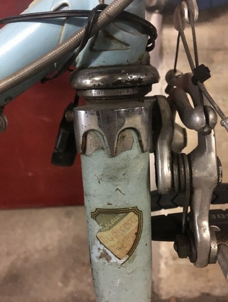

Ich habe ein Rad angeboten bekommen. Was mich stutzig macht, es hat hinten hinten angelötete Cantisockel mit Mafacs und vorn nicht. Der Lack von Gabel vs Rahmen ist vom Farbton identisch und auch die Aufkleber passen. Lt aktuellem Besitzer wurde das Rad so gekauft... könnt ihr euch einen Reim darauf machen?
Auf mich wirkt das eher in Richtung ausgetauschte Gabel?!
Kann evtl einer von euch Licht ins Dunkel bringen?
Gibt es da einen technischen Hintergrund den ich nicht sehe? Sonst bleib ich bei „Austauschgabel“
Ein technischer Grund fällt mir dazu nicht ein.
Die Gabelfarbe wirkt auch blasser.

Wenn du damit fahren willst, geht das.

Ja etwas blasser ist mir bei einem Detailfoto nun auch aufgefallen. Zumal ich jetzt auch zweifle. Durifort am Rufa? Hat der nicht auch hauptsächlich Reynolds verwendet.
Ja, hm, fragen kann man ihn nicht mehr. ;)
Ich denke aber, dass die Jungs auch verbaut haben, was gerade vom Hof musste, oder billig zu kriegen war, oder der Kunde wünschte.
Wenn es aber eine Tausch-Gabel ist, wäre ja auch die Frage wieso.
Bei einer frontalen Krafteinwirkung wäre bei 531 ja eher Ober- und Unterrohr hin und die Gabel intakt.

Eben. Der Bereich sieht aber noch gut aus... Fragen über Fragen...
Bei Weitem nicht alles, wo Rufa draufsteht ist vom Fauss gelötet. Gern aber die Strasse runter lackiert worden.

Das Rad zumindest, was ich auf den Bildern erahnen konnte, ist ein "echtes", also vom Fauss gelötet und kein Rickert zB..
Das ???? ist toll, die Muffen waren mal gold umrandet, mein Klumpen hat die gleichen Details:
Kauf das doch endlich mal einer. Woran machst du Fauss als Löter fest?
