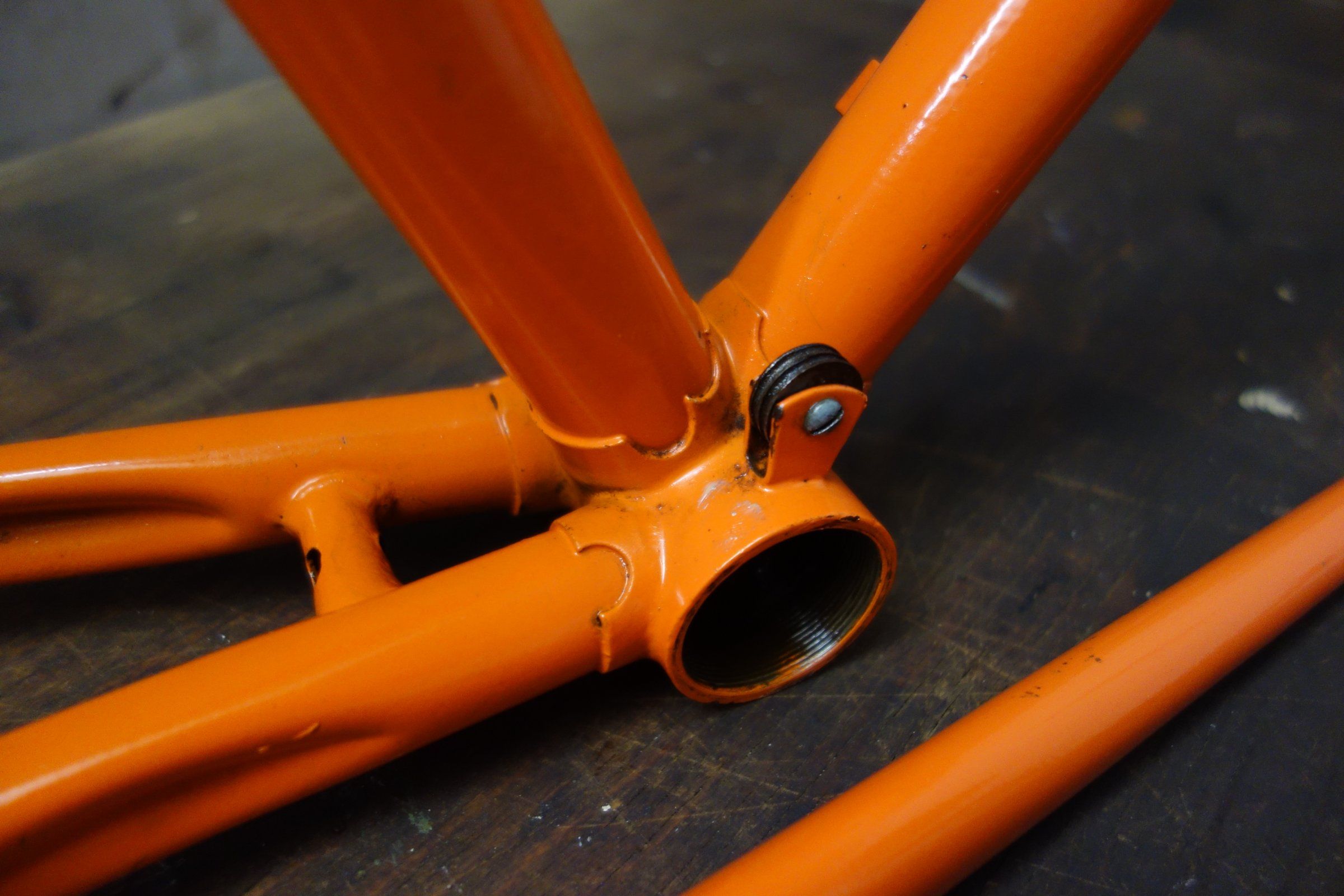

habe heute auf dem teilemarkt einen "wahren" rufa - spezialisten - im gegensatz zu mir (einem nur "gelernten", aus - zweiter - hand - schlaumeier) kennen gelernt, der seine kenntnisse aus der direkten bekanntschaft mit allen rufa - akteuren bezieht ... lebensalter ist hier natürlich auch von vorteil ... es ist werner schneider, nach eigenem bekunden früher öfter mit der streckenausarbeitung von rund um köln betraut und auf du und du mit dem ganzen fauss - family - team ... ich glaube, er sagte auch, dass er hier nicht im forum aktiv sei ... oder etwa doch?
Ist für mich ein von Hugo Rickert gelöteter Rahmen, hat sehr viele Details die dafür sprechen.
aufgrund des röllchens auf dem tretlager halte ich das auch für am wahrscheinlichsten. aber keine parallelen streifen auf den hinterbaustrebendeckelchen ... hat doris oder wie die dame hieß, hier gepennt??
Wir haben sehr viele Gemeinsamkeiten mit meinem orangenen Plaketten Rickert gesehen im direkten Vergleich. Ziemlich sicher ein Rickert.

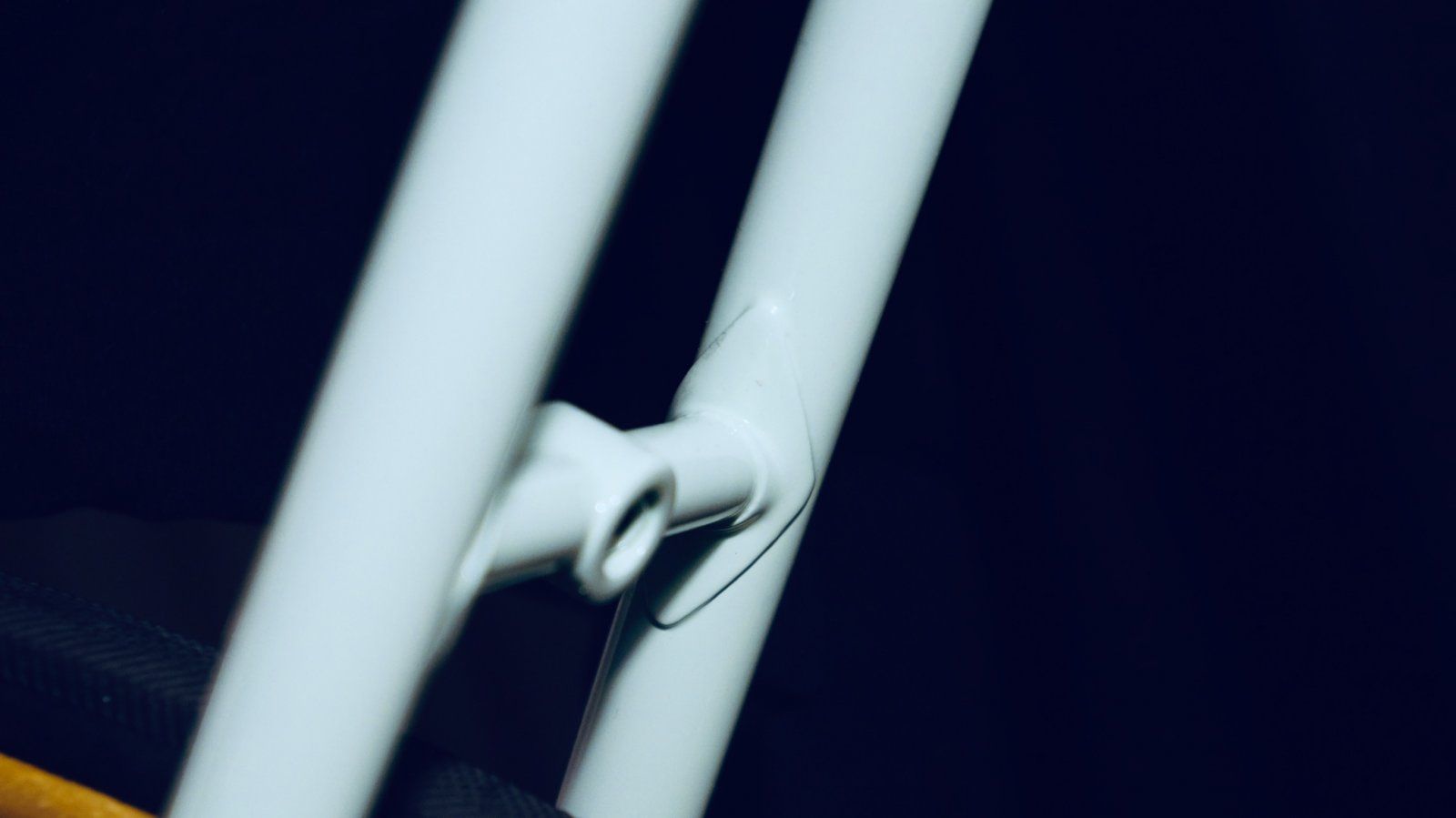

Erst mal den alten Aufkleber vom Oberrohr gepittelt:
Na ja,
ich gebe zu, ich habe die mit dem Heckträger ordentlich geschunden, insofern ...
Schön sauber eine Scheibe abgeschnitten:
Und mit der Anleitung des Abziehbilderservice appliziert:
Dazu gibt es viiiiel zu sagen :rolleyes:
In Kurz: Wasserschieber aufbringen ist deutlich fummeliger als Aufkleber anzubringen.
In länger:
Bei Aufklebern komme ich ganz gut zurecht, die leicht auf Spannung zu halten, das ist hier überhaupt nicht zielführend. Bei Aufkebern kann man durchaus ein paar Mal ansetzen, bei Wasserschieber kann man mehr oder minder nur einmal ansetzen, dafür dann aber durch Verschieben viel richten. Andere Technik halt.
Worauf ich achten musste:
  • Wenn man den Decal teils vom Träger schiebt, tendiert das freie Stück dazu umzuklappen - Vorsicht
  • Auch wenn der Decal schon teils oder ganz auf dem Rohr ist, gibt es noch nirgends eine feste Fixierung - alles ist immer noch beweglich.
  • Eher kleinteilig Ungenauigkeiten beseitigen, Stück für Stück.
  • Lieber den Kleber leicht schief oder zu hoch/tief, aber sauber aufbringen (und hinterher verschieben), als absetzen und nochmal neu ansetzen.
Leider geht die Rechnung nicht ganz auf - man sieht auf den Fotos nicht richtig die Unterschiede :(
(ich hab's auch im Schatten versucht)
Es ist aber tatsächlich so, dass das Weiss nicht so deckend ist - das Gelb scheint hier leicht durch und wir sehen Altweiss statt Perlweiss.
Ich finde das teils sogar ganz passend - wirkt authentisch. Müsste man jetzt mal gucken, wie das auf einem dunkelblauen oder knallgrünen Rad kommt?!
Edit:
Noch ein Bild - links Wasserschieber, rechts Folienkleber.
Mir fällt ferner auf, dass die Folienkleber richtiges Gold zeigen, welches auf den aufgebrachten Wasserschiebern eher Silber aussieht.
Klarlack habe ich noch nicht drauf, zur Verträglichkeit kann ich nix sagen, aber wenn der Druckeronkel explizit darauf hinweisst, dass die unter Lack müssen, dann wird das wohl gehen.
Ich kann aber schonmal sagen, dass die Wasserschieber deutlich teurer waren als die Folienkleber. Offensichtlich ist die Anfertigung teurer und bei den Klebern kommt günstig noch hinzu, dass 2 Satz auf eine Standardfolie passen.

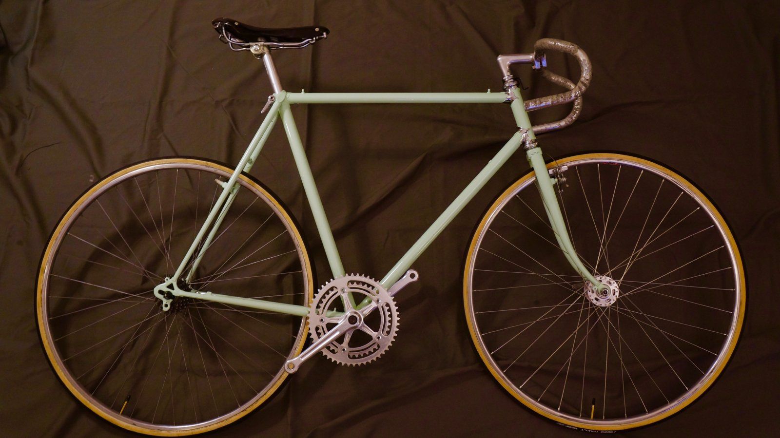

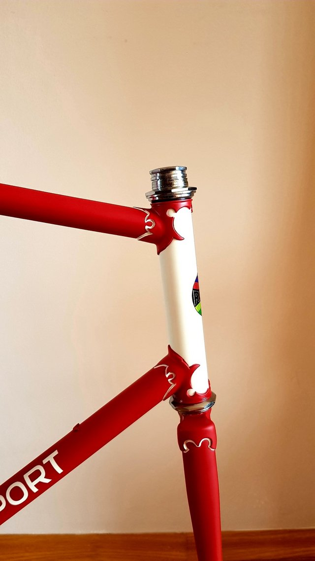

Finde das Rad in den Farben richtig schön. 10 von 10 Punkten. Du darfst also gerne noch ein paar Bilder einstellen.
Habe hier noch einen alten Schumacher Rahmen aus Dortmund mit Nervex Muffen, der ebenfalls Neulack benötigt. Wo hast du denn lackieren und linieren lassen?
Mehr und (hoffentlich) schönere Bilder kommen, sobald der "schöne" LRS dran ist - den beklebe ich derzeit noch. Ich wollte nur mal schnell mit dem Rad auf die Straße, gucken, wie es fährt.
Der Lack kommt von https://www.lackiererei-voigtlaender.de/
Ich wollte was um die Ecke haben, wo ich selbst vorbeigehen und die Dinge besprechen kann. In der Firma gibt's die "mutsch" (=Mutter), die noch ein feines Händchen für die Linierung hat.

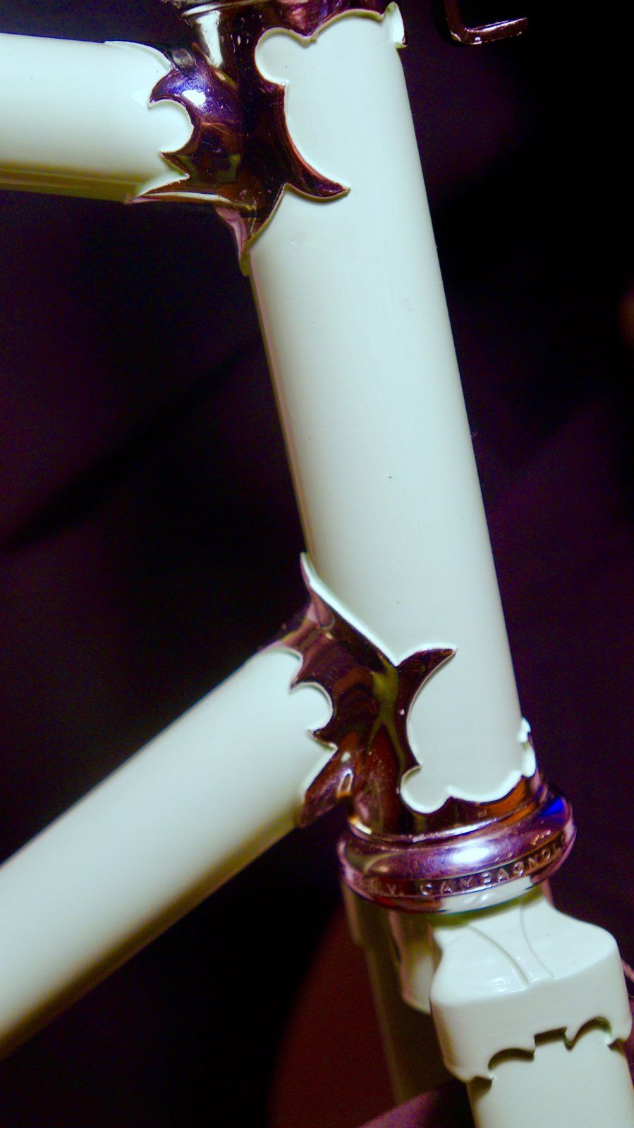

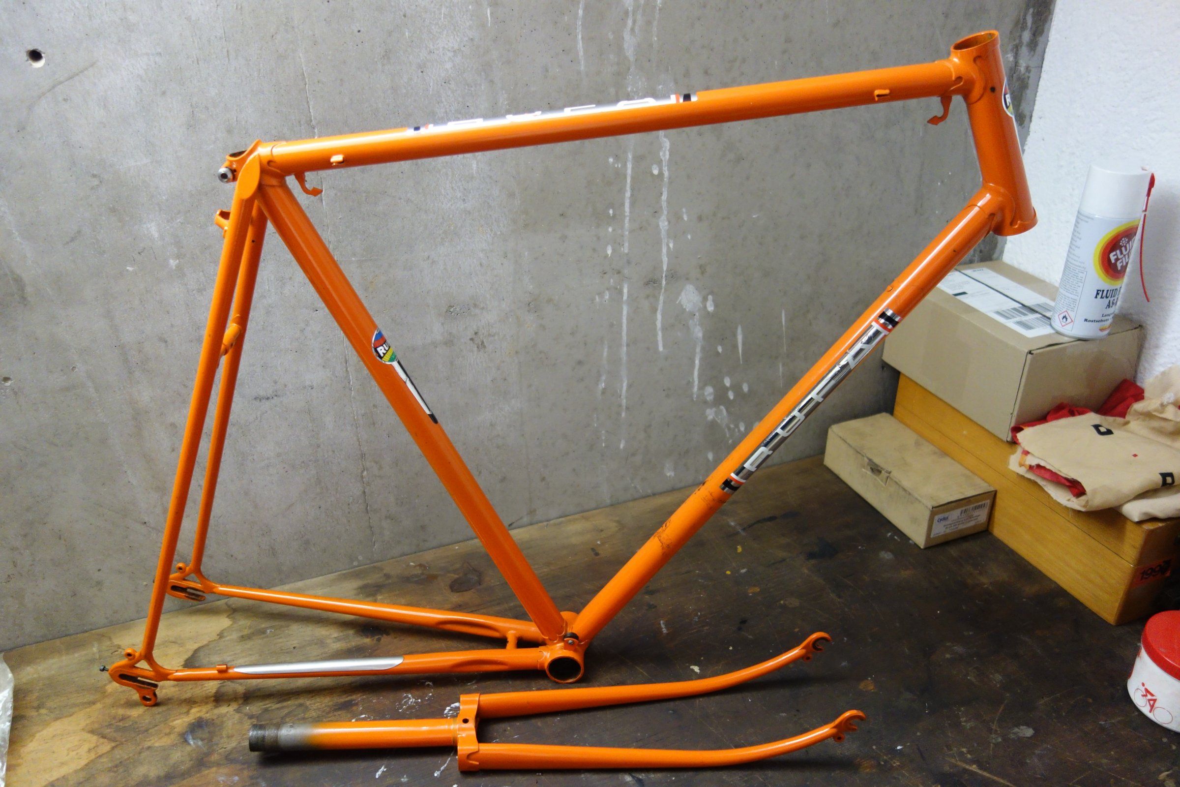

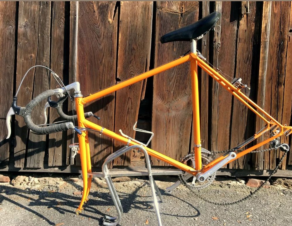

Ich bin neu hier im Forum. Nachdem ich auf der Suche nach Infos zu Rädern von Rudolf Fauss in dies Chat gelandet bin und ich von den vielen Infos hier sehr profitiert habe, wollte ich jetzt zuerst auch meine Rufa-Erwerbung kurz vorstellen. Der Orange-gelbe Rahmen zeigt den Zustand zum Kaufzeitpunkt. Die war Lackierung leider nicht original ; also leider auch ohne Rufa decals mehr. Da die Lackierung zudem scheinbar per Sprühdose erfolgte, habe ich mich zu einer Neulackierung entschieden. Ziel: kompletter Neuaufbau in historischem korrektem Gewand. Was ich hier so im Forum erfahren habe, müsste der Rahmen aus den Sechzigern stammen. Auch wegen der noch vorhandenen Anbauteile , gehe ich davon aus, dass der Rahmen aus Ende der 60er ist - hierfür sprechen u.a. Folgende Indizien: Nervex-Muffen, spitz zulaufende sattelstrebenenden, Campagnolo nuovo Record ohne Datierung ( also aus 68 oder 69). Falls ich völlig falsch liege, bitte um Kommentare. Den Rahmen habe ich jetzt erstmal professionell in einem zeitgenössischem Mintfarbton lackieren lassen. Um die schönen Nervex-Muffen hervorzuheben, habe ich diese am Steuerrohr verchromen lassen. Was mir jetzt noch dringend fehlt sind die richteigen decals ....... hier nun erstmal ein paar Fotos .....
schöner einstand!
wer hat verchromt, und was hat es gekostet?
welche vorarbeiten hast du erledigt?
willkommen in deinem neuen wohnzimmer! ;)
War teurer als ursprünglich geplant ....Verchromung und Lackierung durch Velo Ciao in Berlin insgesamt 350,-€. Der Anteil für die Verchromung waren ca. 50,- €. Rahmen musste komplett demontiert sein, also auch die Lager. Sonst war nichts vorzubereiten.
