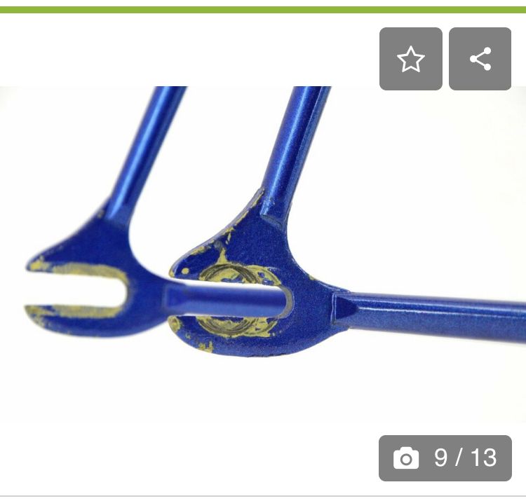

Mir erschließt sich nur nicht ganz, warum der Karl Heinz Kunde so eine wichtige Rolle in dem Werbe-Text spielt. Gefahren ist er den Rahmen mit Sicherheit nicht!
Dass der Lack original ist, halte ich auch für eine gewagte These!
Vor allem mit magischem in sich verschwindenen Ausfallende
Wenn ich das richtig verstehe, soll der Rahmen im Laden von Kunde vertrieben worden sein - wie der Verkäufer zu dieser Annahme kommt, bleibt ungewiss. Ob der Lack original ist, scheint erscheint mir auch zweifelhaft (kein einziges Klebchen drauf, noch nicht mal ansatzweise)
Kleber würd' ich selbst drauf machen :D
Hat die typischen Rufa-Merkmale, aber - glaube ich - 77 hat der sicher nicht mehr selbst gelötet.
Vielleicht wissen die Jungs einfach wenig Konkretes über den Rahmen?
Baujahr 77 scheint mir auch unwahrscheinlich . Da wurden eigentlich kaum noch Nervex-Muffen verbaut, oder? Auch die nur dreistellige rahmennummer spricht meines Erachtens dagegen. Es sei denn, herr Fauss hat die Rahmennummern nicht fortlaufend vergeben oder für Bahnrahmen eine eigene Nummerierung gehabt. Vielleicht aber kann hier jemand noch genaueres zur rahmennummernfolge und Baujahren von rufa Rädern beitragen?
Der sieht aus wie von Rickert, man schaue sich nur die Steckverbindung zwischen Kettenstreben und hinterem Ausfallende oder den Bremssteg mit Verstärkungen zu den Sattelstreben an,
Rickerttypischer geht nich! Aber wer weiß das schon...
Guck mal die Strebenspiegelchen zum Oberrohr hin, fmdas ist schon eher typisch Fauss
Die sehen bei Fauss schon so aus, wie hier. Der Rickert hätte dem Kettenstrebenquersteg vermutlich noch 2 Bleche gegönnt ...
Denke auch, dass das ein 60er mit Neulack und unbekannter Geschichte ist. Hoffentlich hat er keine versteckten Baustellen.
Sehe den Rahmen von den Muffen eher in den 60er, der Originalack schimmert doch an den Ausfallenden durch, oder ist das Gelbe die Grundierung, denke eher nicht.
Denke auch, dass der gelbe Lack original sein könnte. Grundierung (wenn überhaupt gemacht) sah anders aus.
