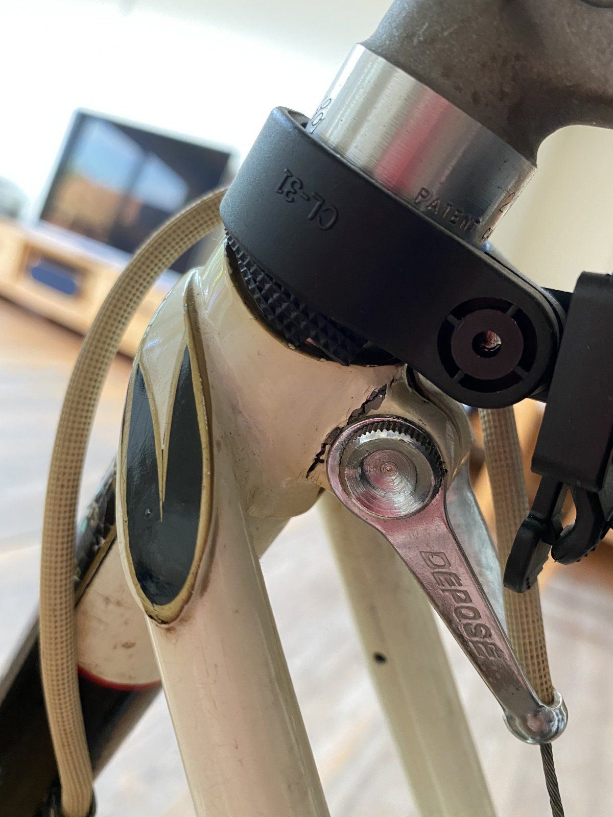

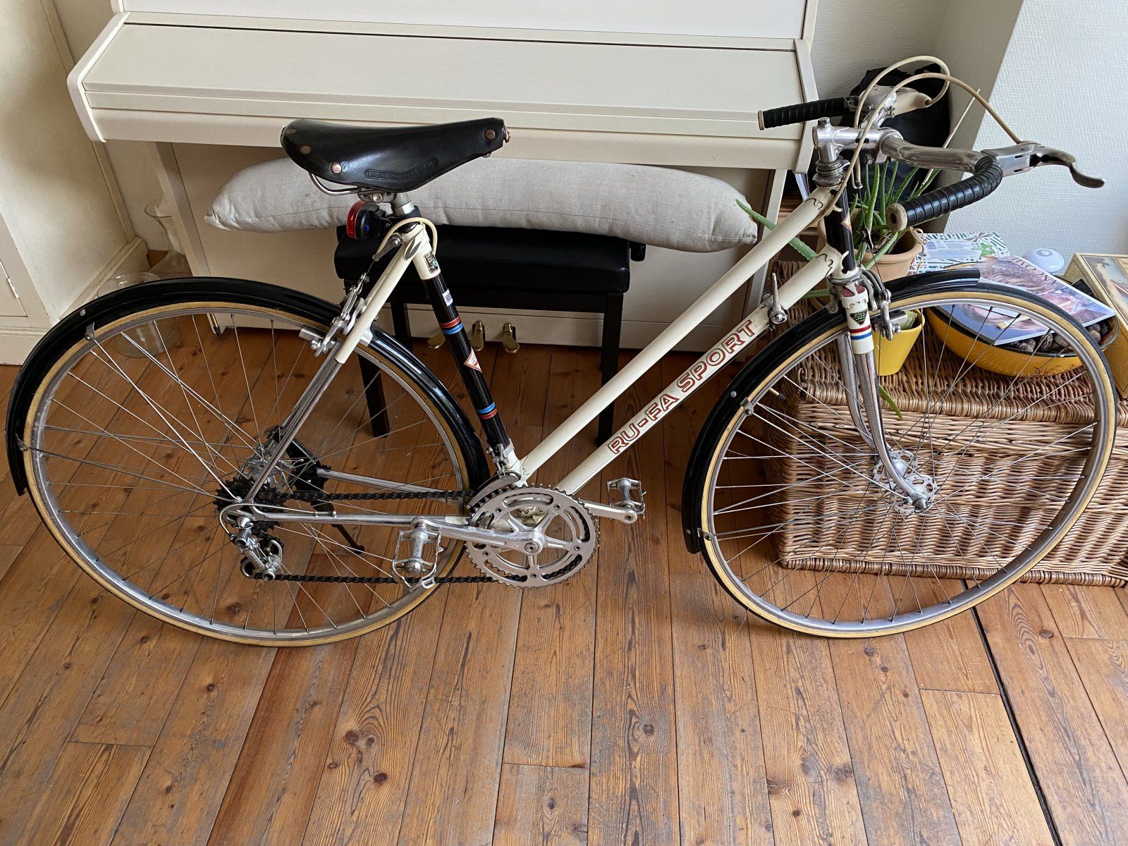

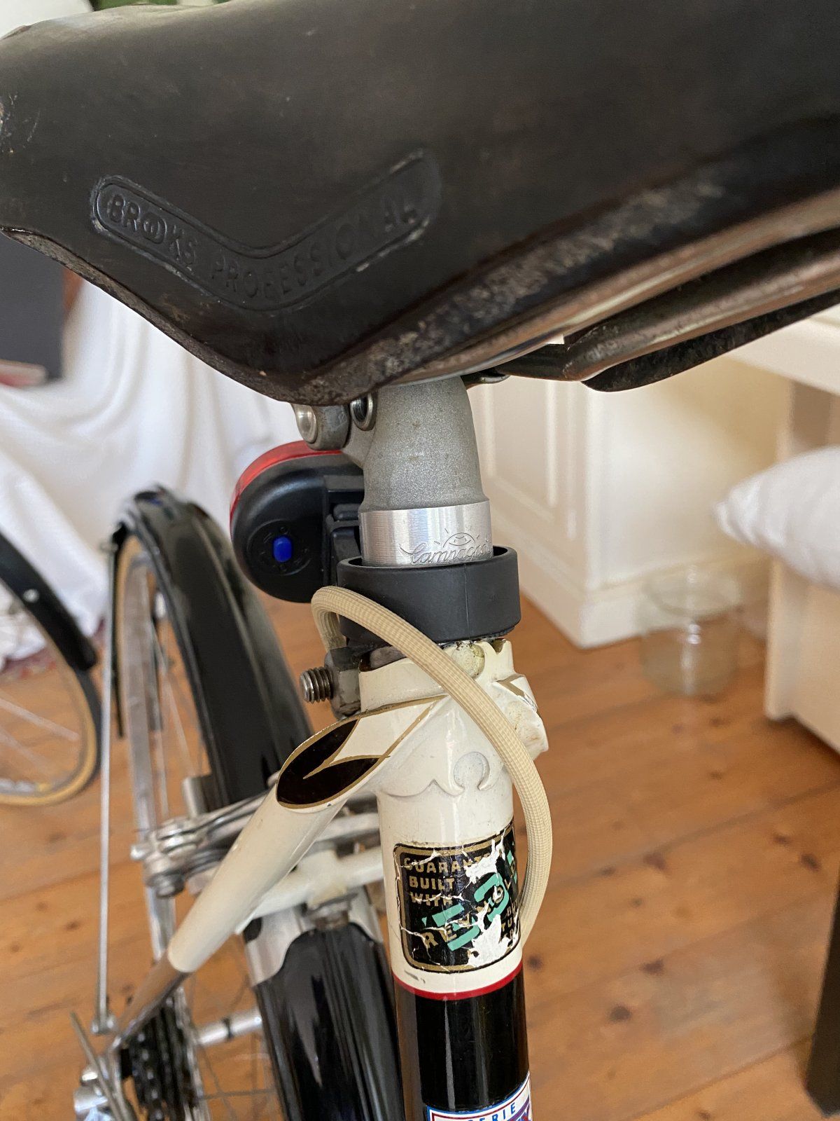

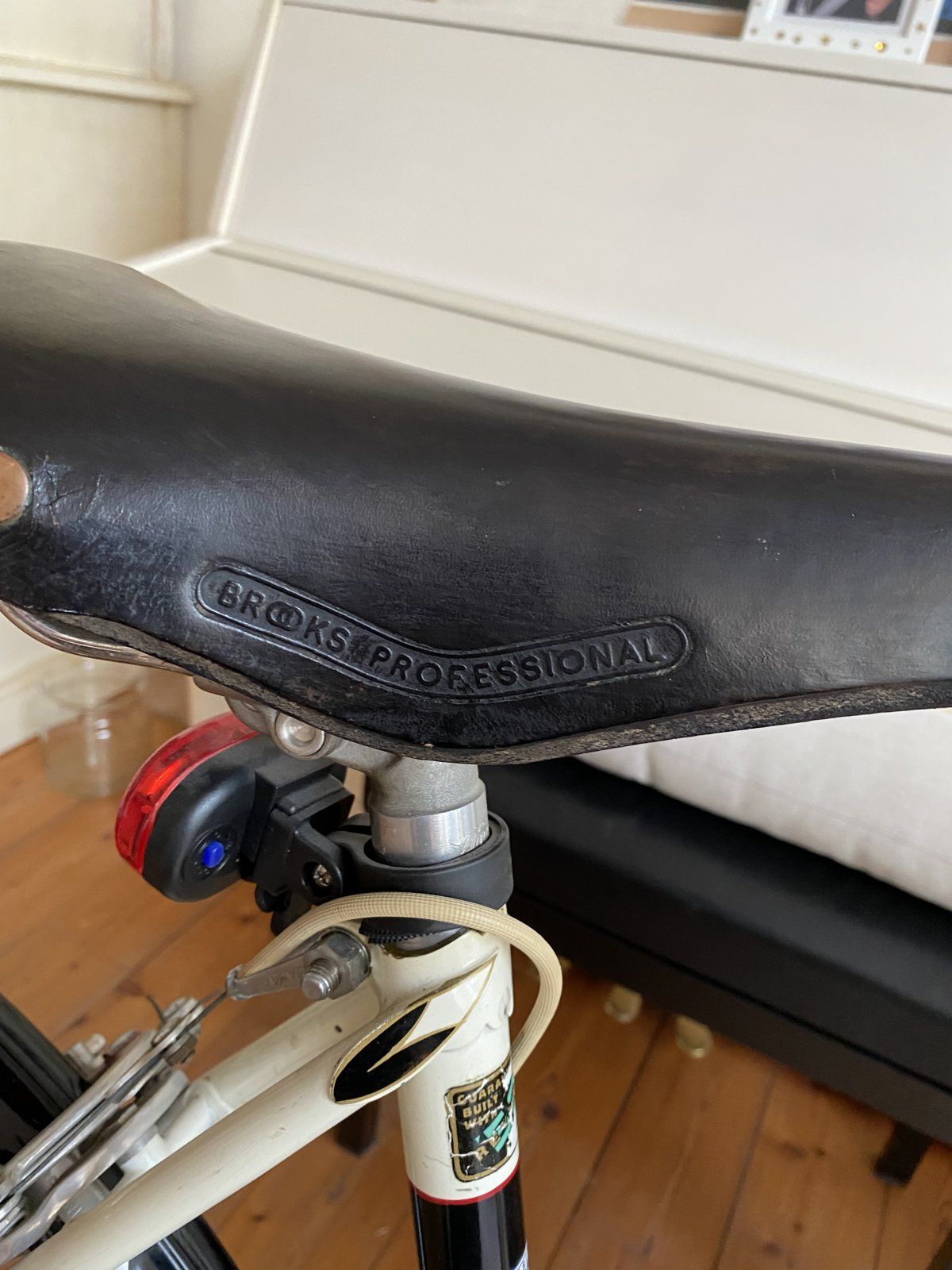

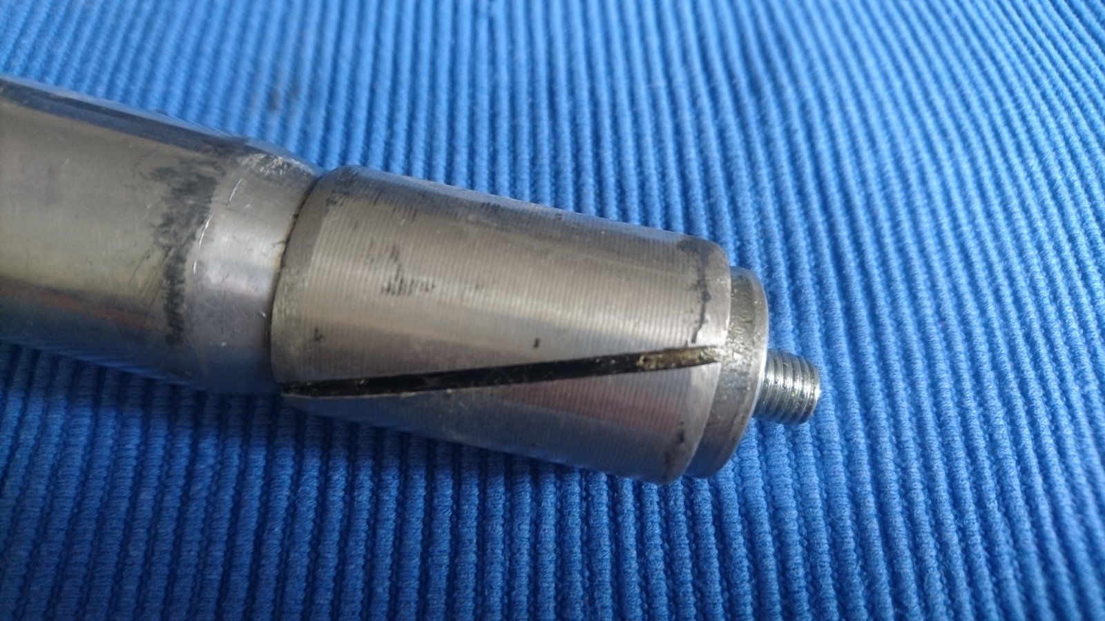

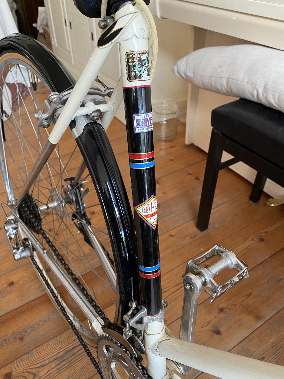

So dann hier noch einmal das Damenrad von Rufa, exakt selbe Ausstattung nur leider mit Riss in der Sattelklemmung.
Damit war ich heute beim Gesta, der meinte das kriegt man gelötet, aber der ganze Lack ist dann halt im Umkreis von 10cm ca. verbrannt.. und jetzt bin ich halt am überlegen wie ich dass dann nachher wieder schön bekommen kann. Hat da jemand vielleicht ne Idee bzw. Erfahrungen? Kann man das gut bei lackieren?

Wenn die Cronsbein-Bemalung auf den Strebendeckel erhalten bleibt, hast Du gute Chance das oberhalb der schwarzen Banderole unsichtbar nachzulackieren. Notfalls auch in schwarz.
Frag ihn Mal, ob er die Deckel irgendwie schützen kann ...
Wenn's nicht klappt könnte man die Streben im oberen Bereich auch schwarz lackieren und die Deckelmalerei selbst machen. Passt ja in's Schema mit der Banderole und dem Steuerrohr.

Ich würde nach ner umgebauten expander Campa Stütze suchen, dann kann die Schraube zur Zierde und als Halter für den bremsgegenhalter dran bleiben
die stützen gibt es ja auch günstiger von anderen herstellern, welcher durchmesser ist denn nötig?

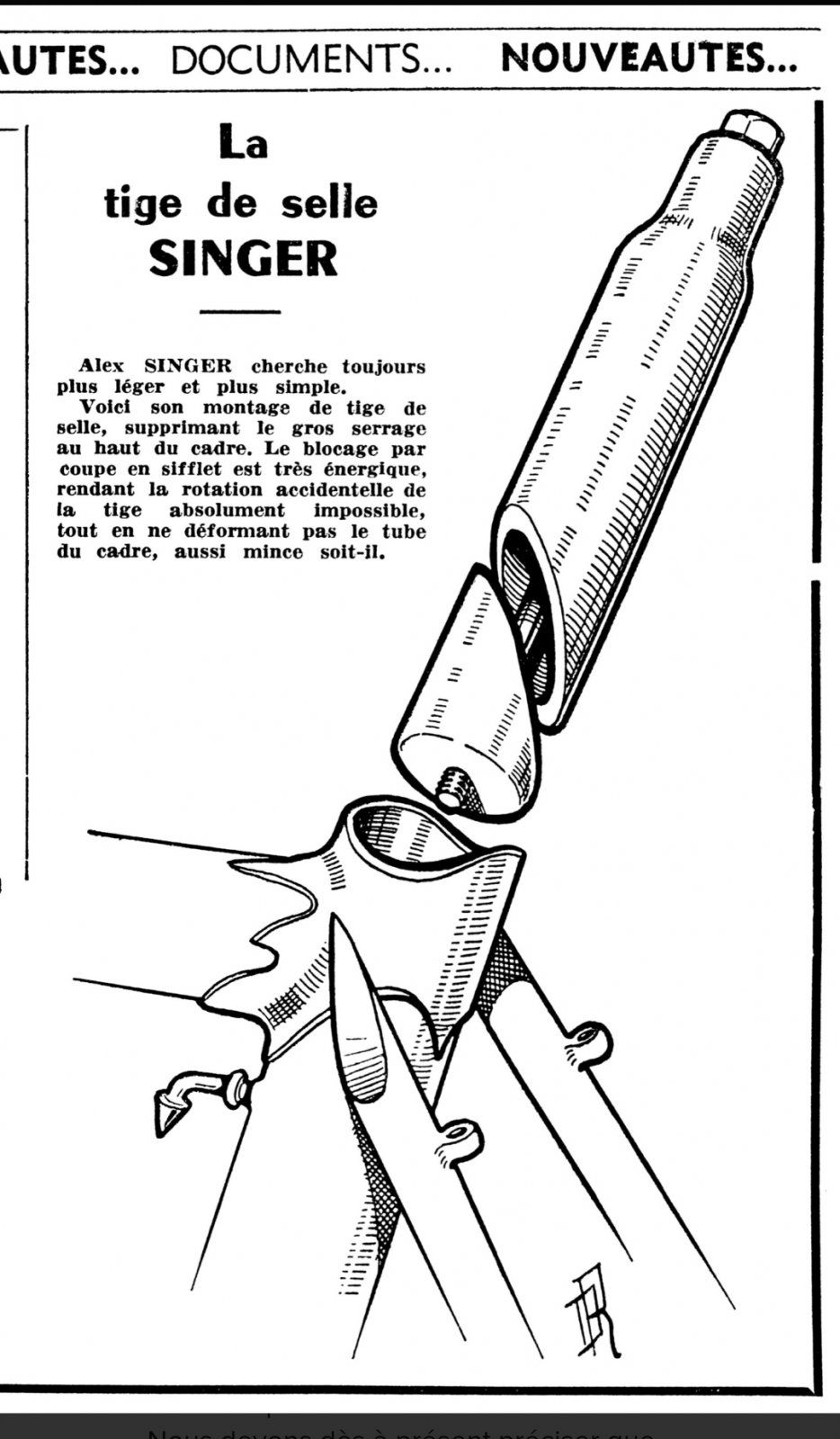

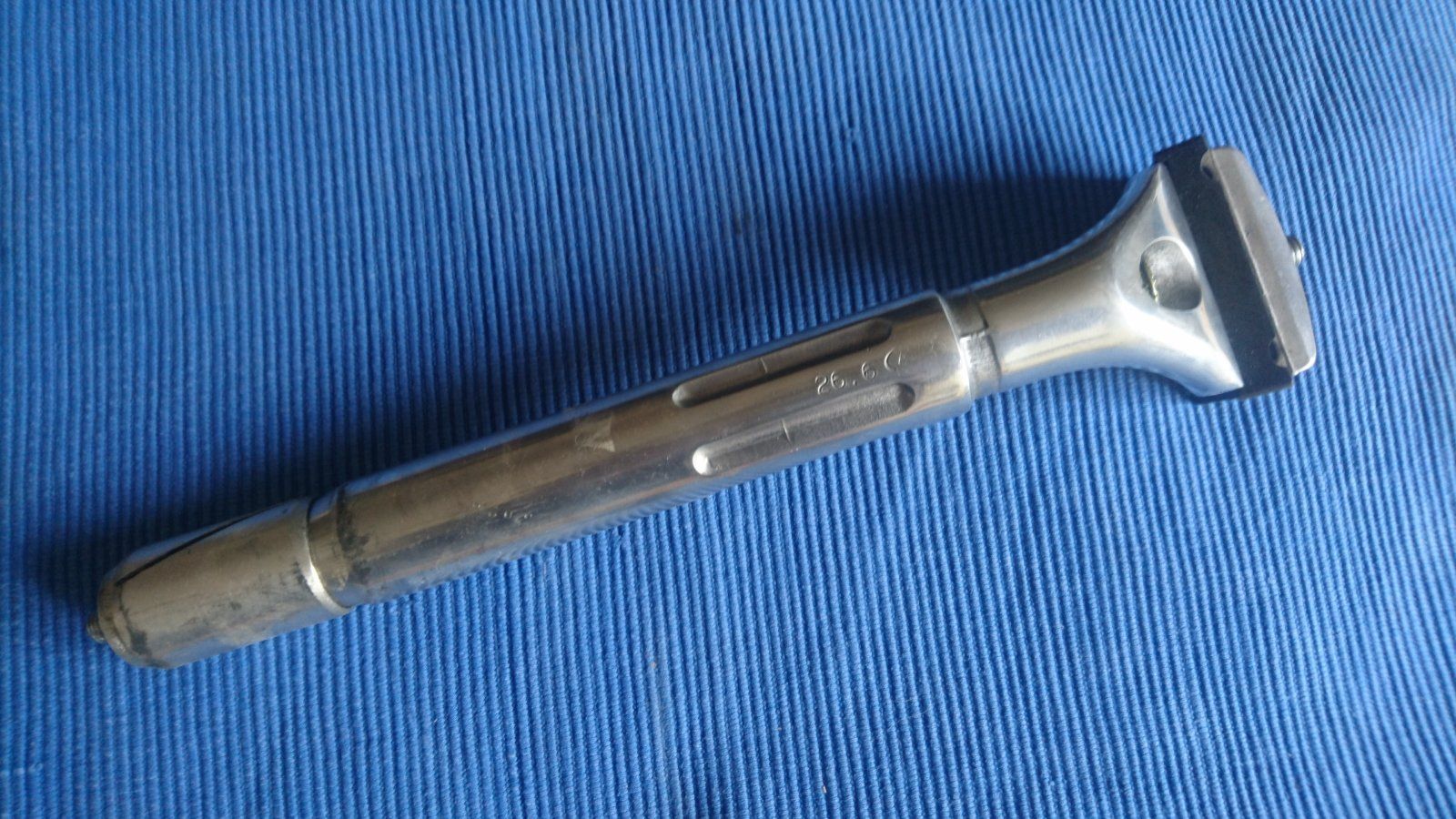

gibt verschiedene prinzipien, eigentlich wie ein vorbau.
edit. preis ist aber höher! :D
ich habe eine mit schrägkeil, und eine mit einer offenen zylinderhülse, die von innen geweitet wird.
kann ich nachher bebildern, hatte die gestern schon in der hand.
Dann bebilder gerne mal bei Gelegenheit 😅
Danke euch, dann bin ja froh, dass ich das Rad heute wieder mitgenommen habe und nicht da gelassen hab!
Hey, soviel hat das ganze Rad nicht gekostet! 😂
Ich weiß ja, dass die selten sind, aber man kann auch übertreiben.

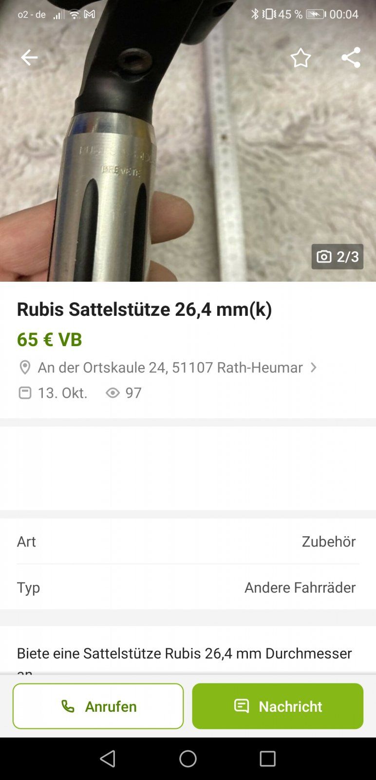

Ich glaube, in Rath verkauft jemand eine Rubis Sattelstütze mit Innenklemmung in 26,4mm.
Weil die so selten sind, würde ich sogar mit einer Reduzierhülse arbeiten.
Ich habe leider keine Ahnung, wie ich aus der ebay Kleinanzeigen app kopieren kann, deswegen habe ich ein Screenshot angehängt.
Ok, dann werde ich mal die Augen offen halten und bei Gelegenheit zuschlagen.
