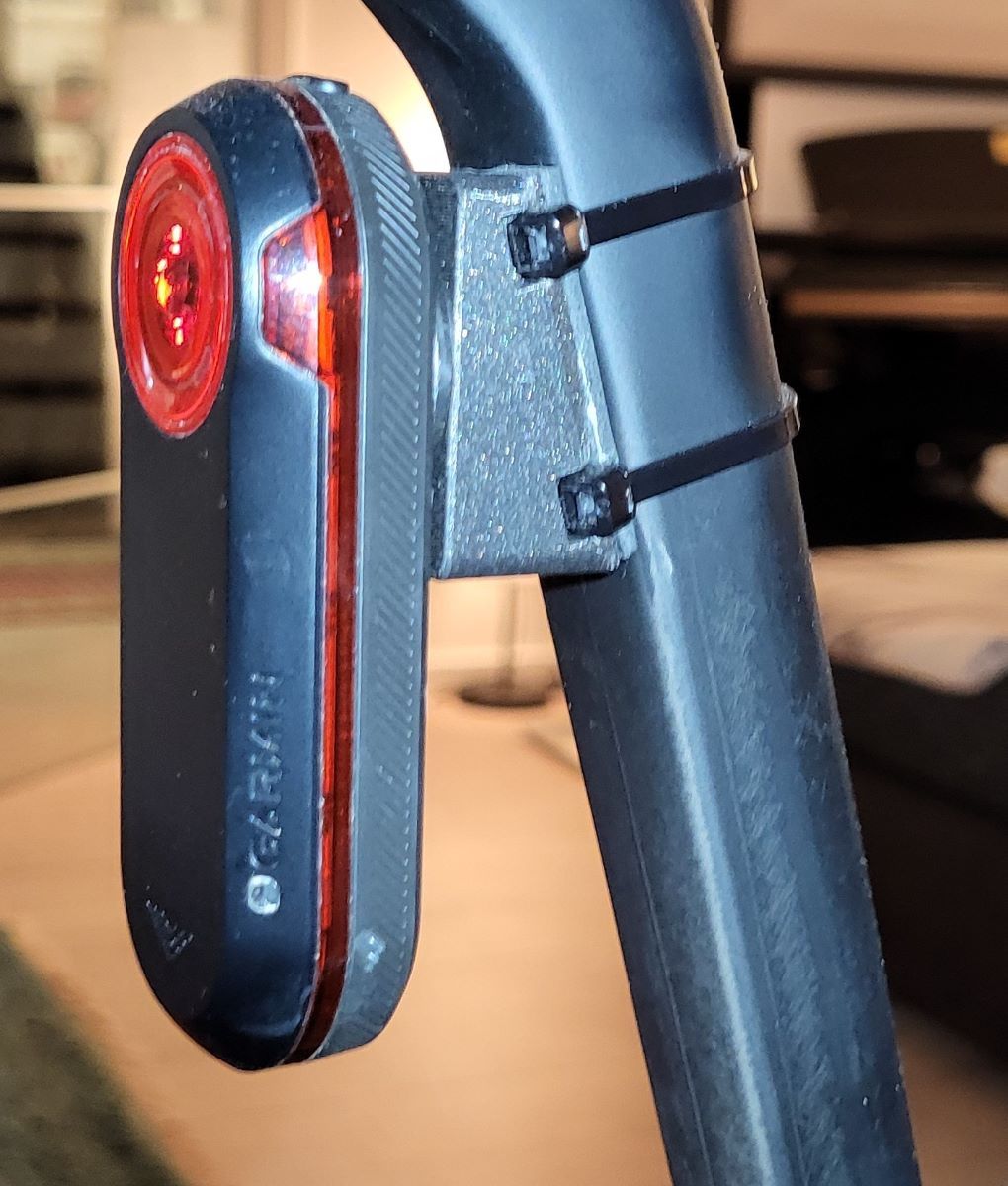

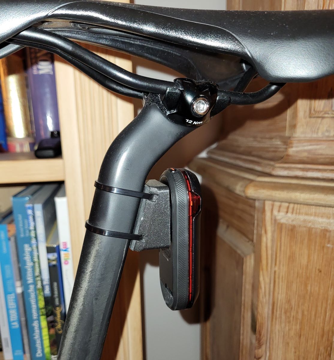

Für meine Rose D-Shape Sattelstütze habe ich mit eine Halterung mit dem 3D Drucker gebaut (in Fusion 360 konstruiert). Wird mit zwei Kabelbindern befestigt und mit einem Butyl Schlauch Rest auf der Rückseite geschützt. Den Garmin Mount selbst habe ich bei Amazon gekauft. Super stabil.
Mehr Infos gern per PN.

Du solltest unter die Kabelbinder eine Klarsichtfolie kleben. Dann kannst Du Dir auch den Schlauch sparen. Denn die Kabelbinder hinterlassen an der Stütze Schleifspuren durch Mikrovibrationen und feinsten Staub der sich dort absetzt.
