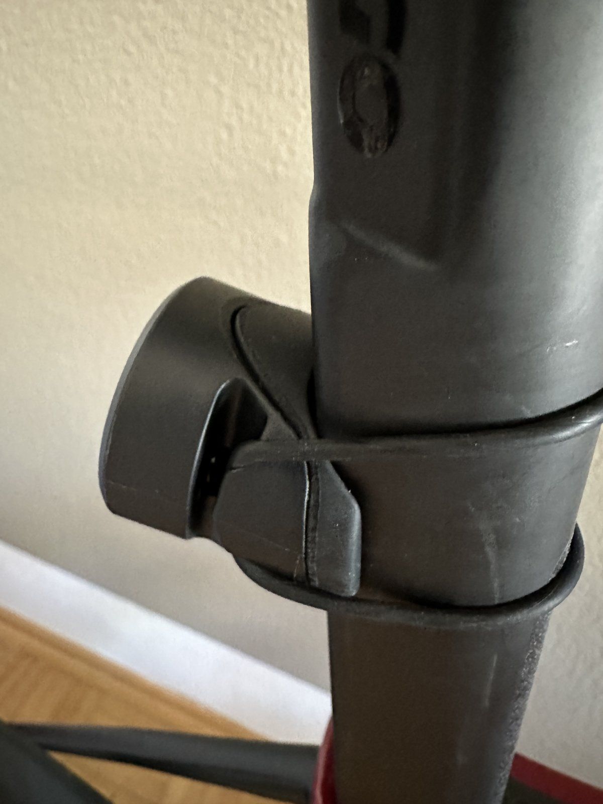

Heute montiert, hält das? Danke
Hält schon, ist aber irgendwie eine etwas "primitive" Lösung seitens Garmin. Habe das Teil auch, werde mir aber eine optisch schönere Lösung ausdenken. Mal sehen, was mir so einfällt.
Dann sag Bescheid, was dir eingefallen ist! :)
Finde es auch weng "billig".
Bin dann erstmals gespannt ob der Radar ohne "Fehler" funktioniert! :)

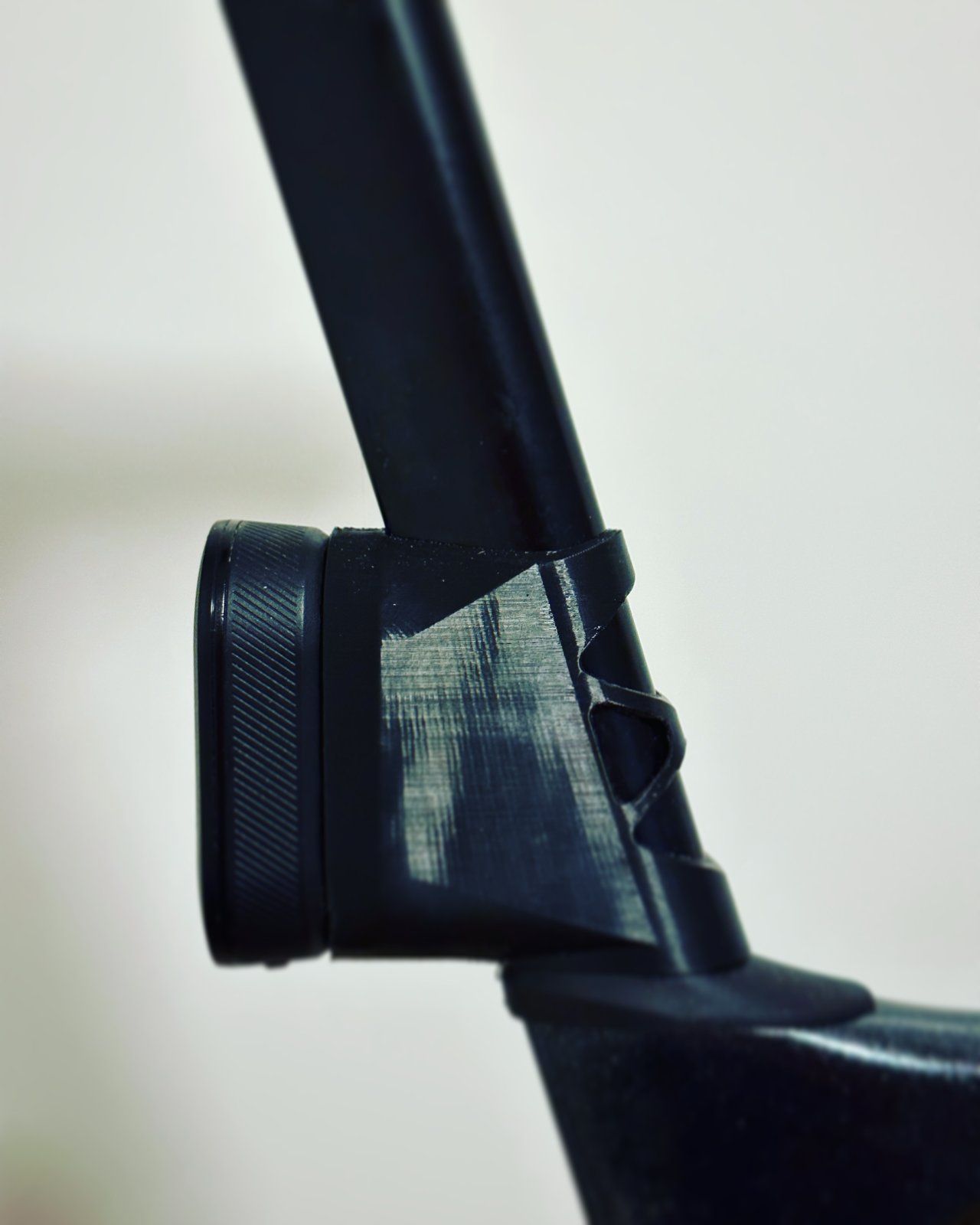

Ich hab eine Schutzkappe für den Garmin mit einem Band. Das ziehe ich dann durch die Sattelstreben.

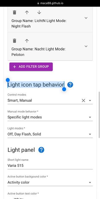

Die Daten musst Du auch noch eintragen unter „Light icon tap behavior“.
Hier mal meine Config. Kannst dann schauen, was bei Dir fehlt:
Code:
###0,73535488::1#7,5!Tunnel:1:7:5:0G=0!LichtT:2:7:5:0I[200]0Er0,s0!LichtN:2:6:5:0I[200]0Es0,r0!Nacht:1:5:0:0Es0,r0!:1:0:0:0D=1##4,3:Varia 515:0:16777215!2,:-1,Off:0!1,Solid:4!1,Day Flash:7#0::#0:1#123!:13!0,7,4#0#0#B3843##3#0#0
