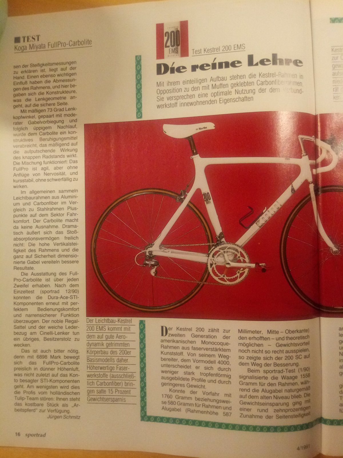

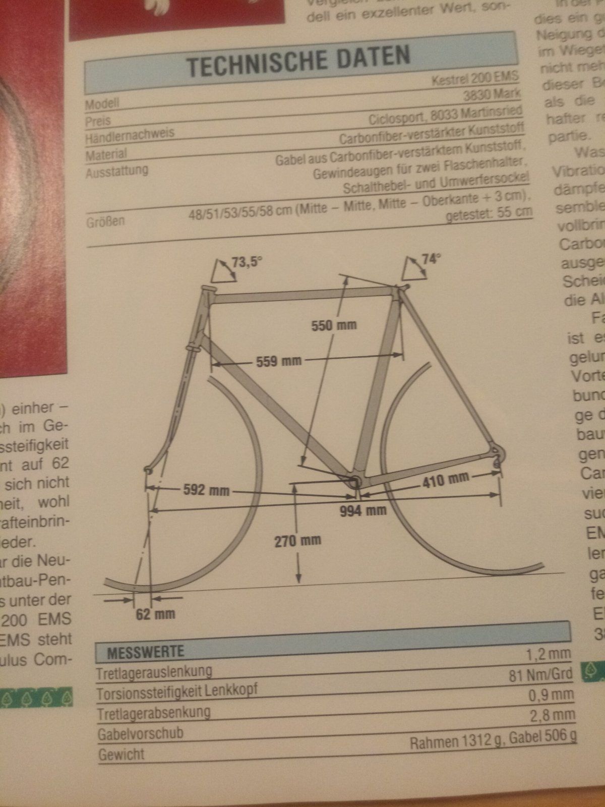

Schräge Geo, ein Zentimeter länger als hoch, und 62mm nachlauf. Muss ja nen stabilen Gradeauslauf haben

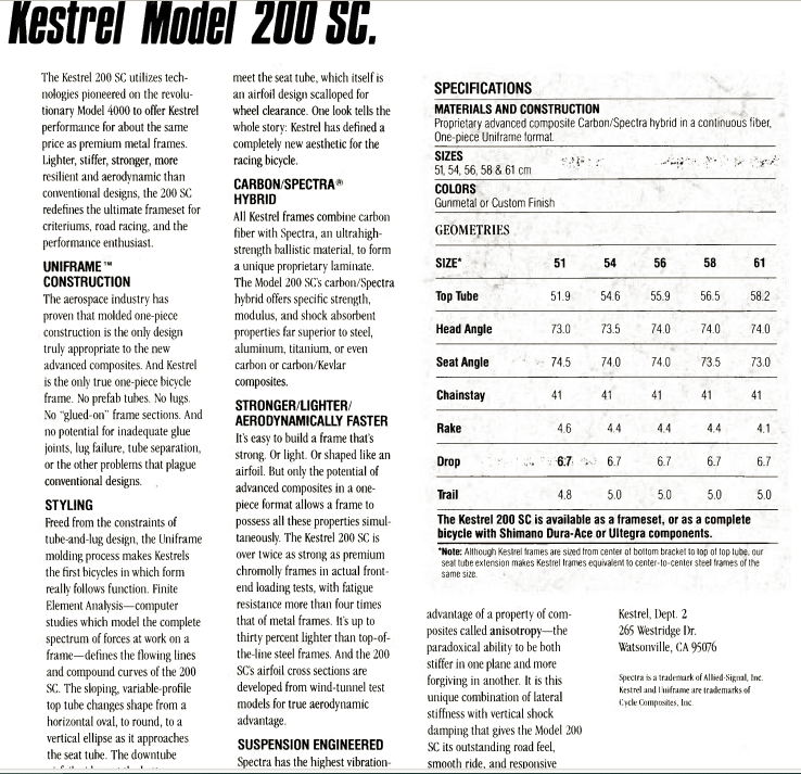

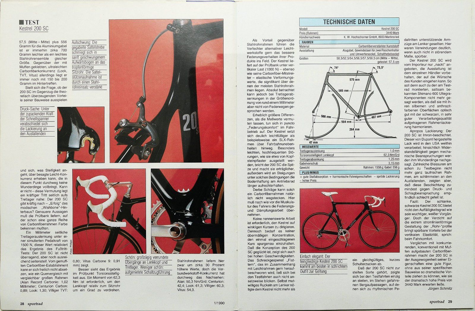

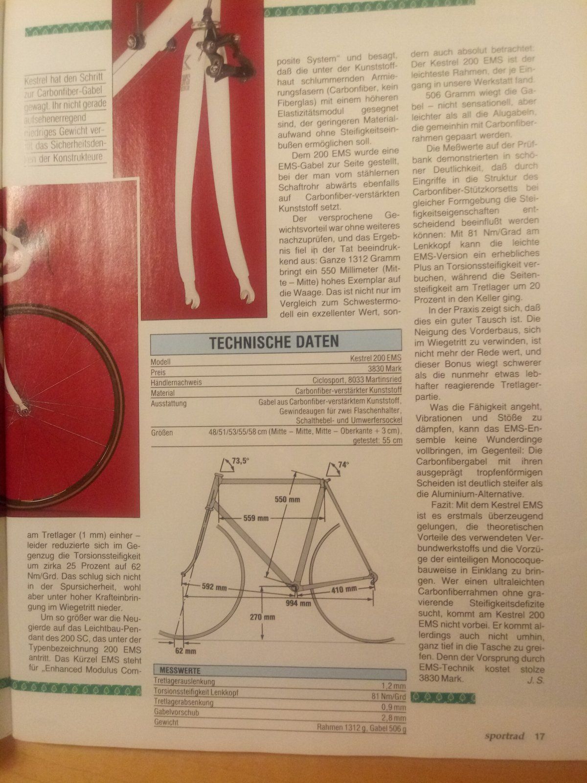

Ich weiss ja nicht wie die Jungs von SPORTRAD beim 200 EMS den Nachlauf von angeblich 62mm gemessen haben, aber aus eigener Erfahrung halte ich den Wert für falsch, denn das Kestrel hat keinesfalls einen (ich zitiere @htkal) stabilen Geradeauslauf, wie er bei 62mm zu erwarten wäre. Es bewegt sich im Gegenteil sehr lebendig und steht guten europäischen Rennmaschinen dabei keinesfalls nach.

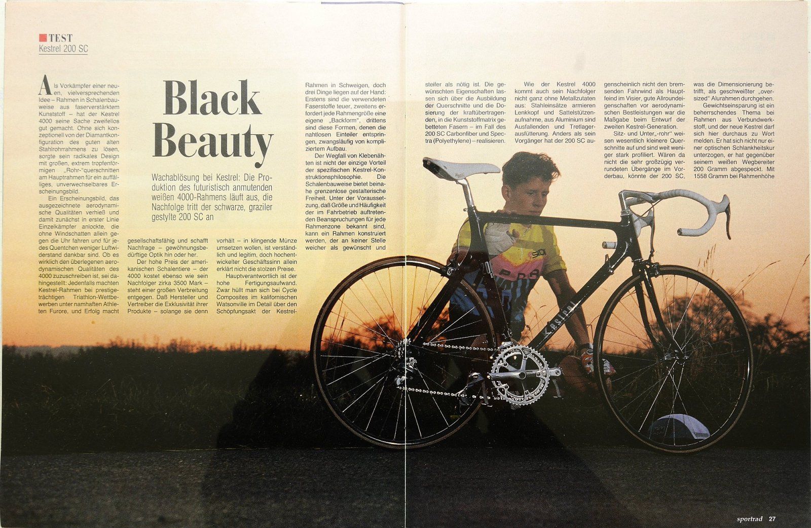

Bestätigt wird das durch eine offizielle Geotabelle von Kestrel mit 50mm Trail und auch durch den Sportrad-Test des 200 SC, bei dem die Tester 47mm ermittelt haben. Beides im Anhang.
Danke für die Scans, das sieht ja schon ganz anders aus.

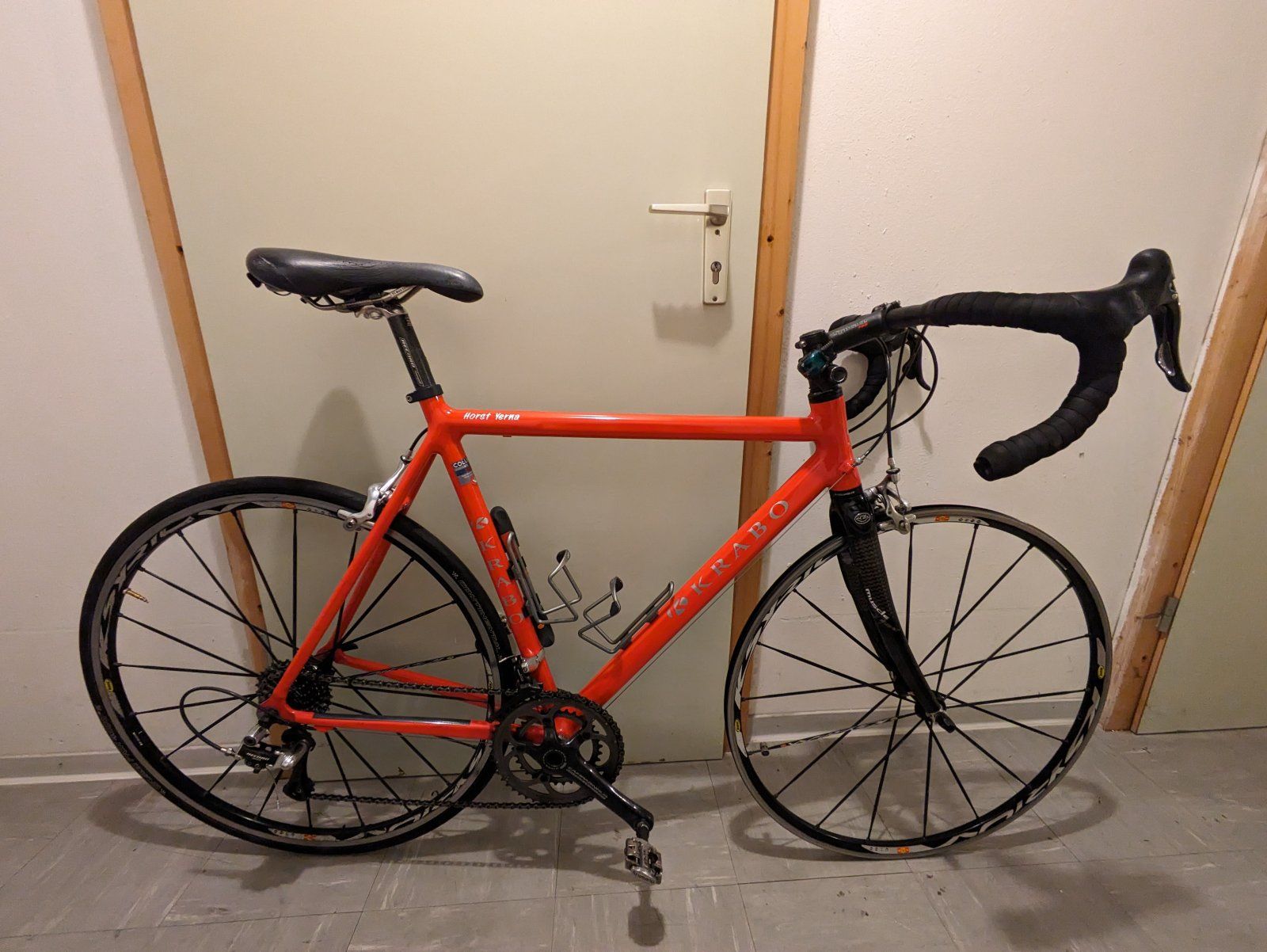

@Mike_ryko Hier einmal die Bilder, hängen aktuell noch im Rad drin aber das eben ausbauen ist ja kein Problem 😁
Anhang anzeigen 1362592Anhang anzeigen 1362593Anhang anzeigen 1362594Anhang anzeigen 1362595Anhang anzeigen 1362596

Ist auch mein bester Laufradsatz bisher. War echt erstaunt wie leicht der ist. Aus heutiger Sicht könnte der natürlich etwas höher sein, aber immerhin gibt es Messerspeichen. Ich find ihn einfach sehr schön und bin gespannt wie sie sich fahren!

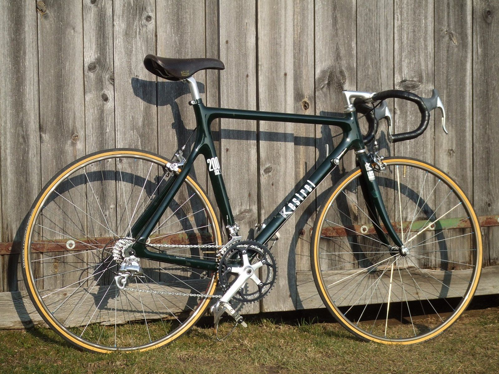

Mein Laufradsatz hat schon die gefrästen Flächen, schau:
Und noch eine Variante in dunkelgrün/ silber. Egal welche Farben, das 200er Kestrel ist ein Meilenstein und fährt sich klasse.

Ich mag ja solche "Raumschiffe" mit altmodisch wirkenden Komponenten - passend zur Zeit - irgendwie sooooo schräg, dass es schon wieder gut aussieht.
Gerade so die flachen Felgen, Rahmenschalter und filigrane Kurbeln.... klobiger Sattel.... eigentlich komplett "falsch" mit dem Carbon-Monocoque, aber.... So waren sie, die 90'er :rolleyes: :D
.... Aber die Würfel sind gefallen - also_ Viel Spaß beim Aufbauen.
