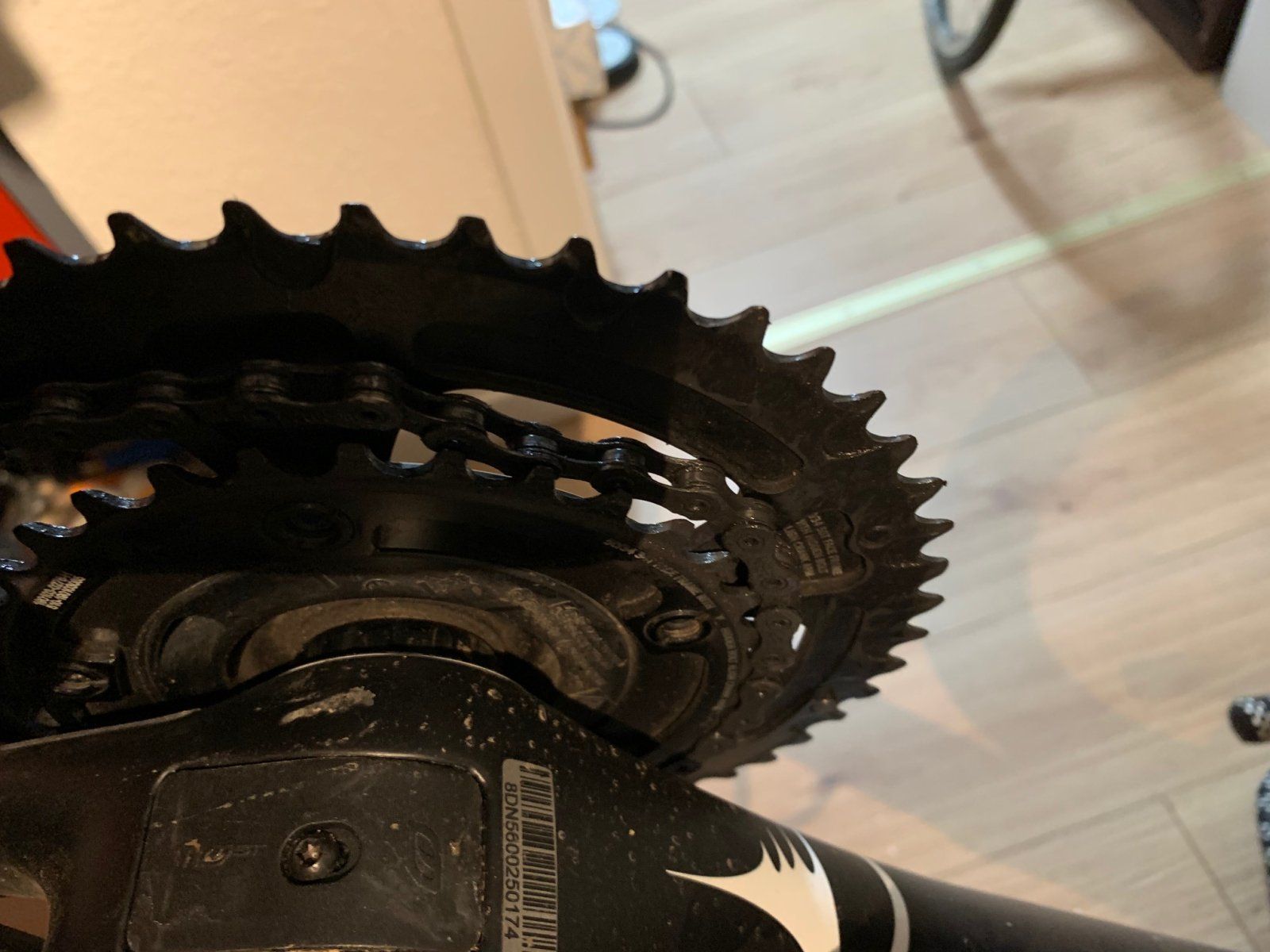

Bei Shimano 11-fach Kurbeln und Kettenblättern müsste es zumindest bei DA und Ultegra sehr seltsam laufen, das stimmt. Bei anderen Fabrikaten ist das aber möglich, im hier gezeigten Fall eine Rotor Aldhu mit Kettenblättern von Praxis Works und DA-Kette.
