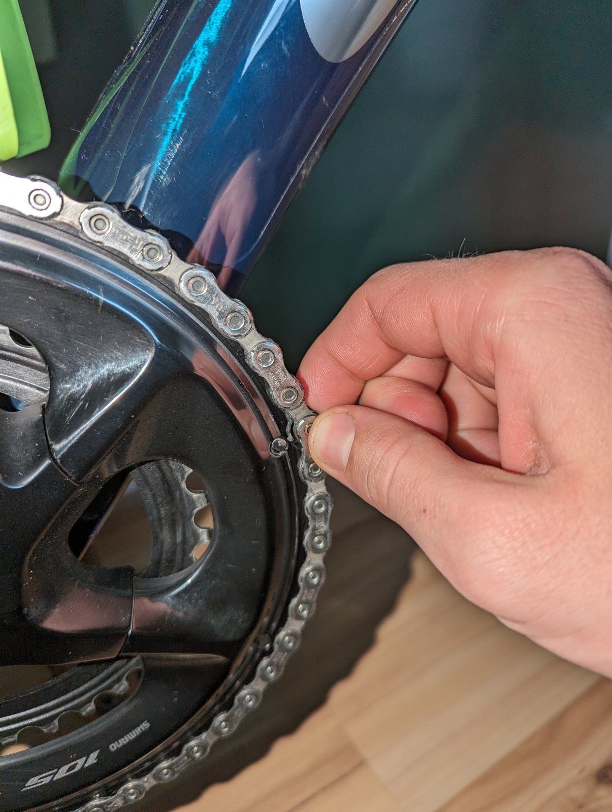

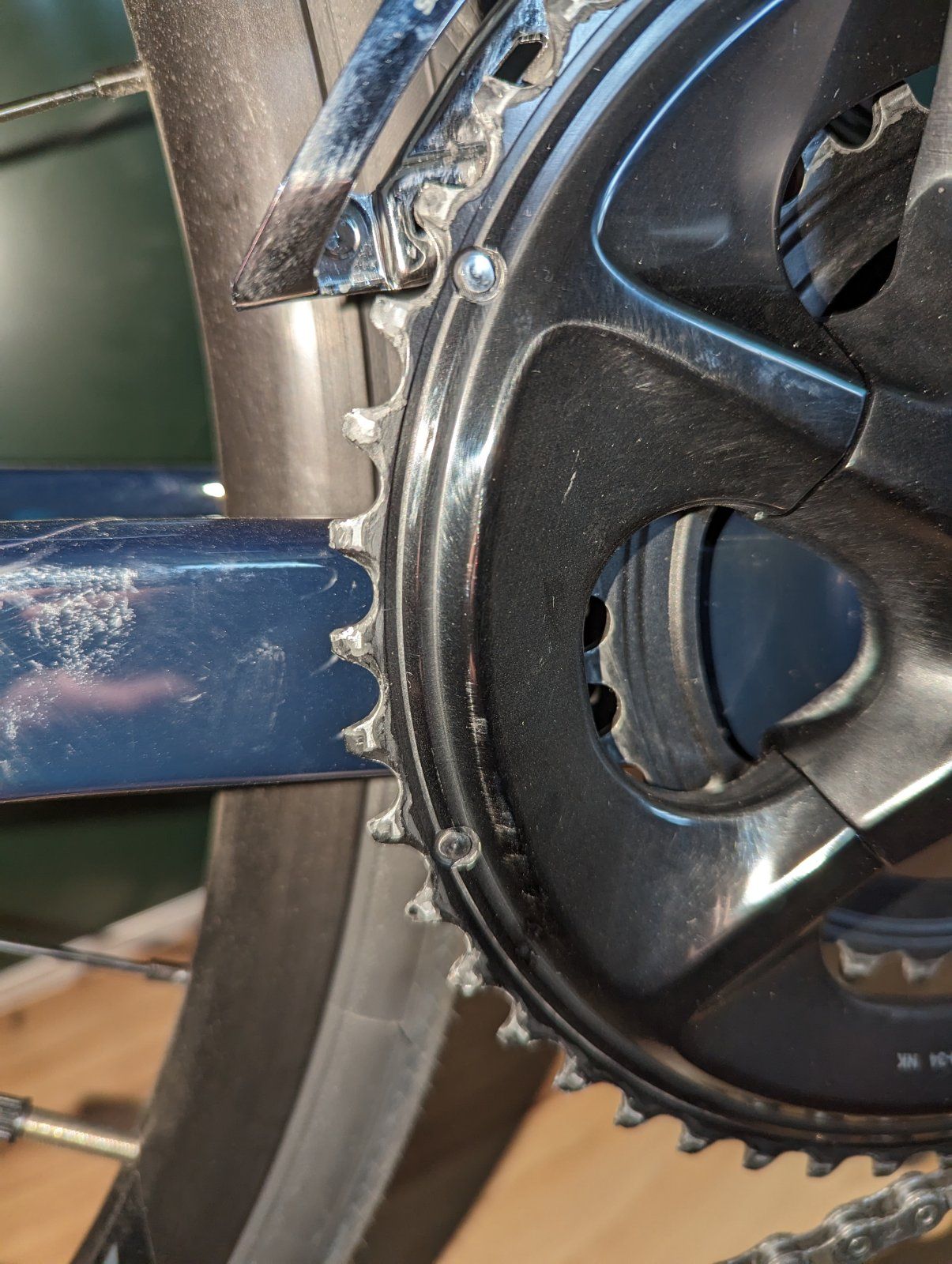

Leider nicht. Es ist mein Eidnruck, dass die Kette vorher weniger verschlissen ist.
Das Fahrrad war neu, also sollten Ritzel und Kurbe gut sein. Ich füge mal Fotos hinzu. Kann es sein, dass das Acetobad nicht gut war?

Wenn du die Kette so gereinigt hast, wie beschrieben, kann ich mir beim besten Willen ncht vorstellen, dass es bei einer halbwegs neuen Kette irgendwelche Probleme gibt. Habe selbst ursprünglich ohne Ultraschallreiniger einfach mit waschbenzin und Spiritus gearbeitet und nach ein paar Durchgängen war alles super sauber. Im Übrigen ist die genannte Distanz selbst mit schlechter Schmierung doch eigentlich viel zu kurz, um extremen Verschleiß zu verursachen, oder? Selbst wenn noch minimal etwas von der Behandlung, mit der die Kette original kommt, vorhanden gewesen wäre, würde das gewachste Endergebnis vielleicht minimal schlechter aussehen, aber sicherlich keinen massiven Verschleiß verursachen. Einige Proteams mixen sogar für schlechtes Wetter Wachs und tragen dann Öl auf.
Persönlich würde ich zwar nicht Squirt, sondern Ufo nehmen, aber ansonsten erkenne ich keinen groben fehler, der massiven Verschleiß ergeben würde...
