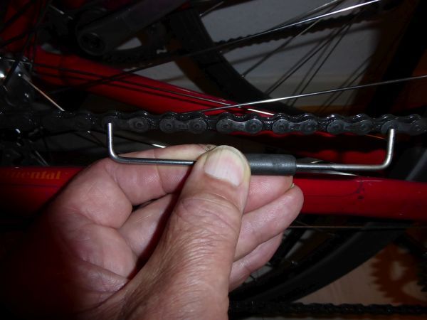

Das Rohloff Caliber ist für Rohloff-Ketten. Damit wird nicht die Änderung der Kettenteilung erfaßt und die ist ausschlaggebend, nicht der Röllchendurchmesser. Die Verwendung des Calibers ist ein warmer Regen für die Kasse der Werkstatt/des Ladens und deshalb schnell zur Hand...

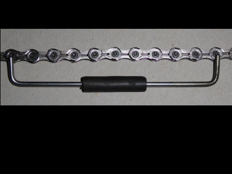

Ich erfasse den Verschleiß mit einem selbstgemachten Prüfmittel über 10 Glieder: Deckung heißt neu, 1mm Differenz wäre knapp 1% Längung und somit kurz vor der Verschleißgrenze

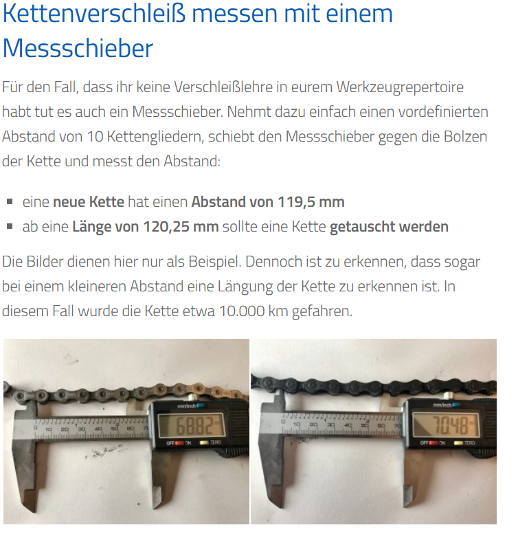

Wenn ich dich wäre würde ich mir einen Messschieber kaufen. Das kannst du richtig messen und musst nicht nach Augenmaß peilen ;-)
Meßschieber hab` natürlich-nur wie messe ich die Kettenteilung damit ? Für Vorschläge bin ich dankbar
Mit dem Messschieber messe ich doch von Bolzen zu Bolzen. Mit dem Rohloff drück ich doch auch die Glieder auseinander und habe dadurch ein besseres Ergebnis.
Stimmts oder hab ich Recht?
Man beachte: Tut es auch ein Messschieber!!!!

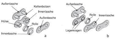

und, sind das die Bolzen? Für mich sind das die Röllchen.
Kettenteilung (von Bolzen zu Bolzen)ermitteln und nicht den Rollendurchmesser miterfassen, darum geht es...
Aber laut Foto misst man auch mit dem Messchieber zwischen den Röllchen und dann kann ich auch den Rohloff nehmen.
Bzw. der Fotoersteller verwechselt Bolzen und Röllchen.
