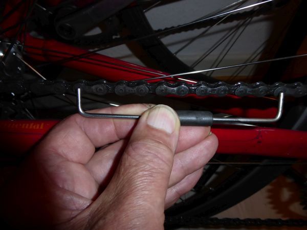

Solche Lehren gibts schon: Kettenlehre
Halte ich aber für unnötig, am Ende geht es ja um die Längung vom Neuzustand. Außer einer SRAM-Spezialität haben meiner Erfahrung nach alle 119,5mm Neuzustand. Je nach Ritzel-Schonung fliegen sie nach 0,7mm -1,0mm raus. Rohloff ist kompatibel, wenn die Kette (wie die meisten) neu 119,5mm haben.

Kettenteilung (von Bolzen zu Bolzen)ermitteln und nicht den Rollendurchmesser miterfassen, darum geht es...
Das ist doch Augenwischerei. Es geht darum den richtigen Zeitpunkt nicht zu verpassen, nicht darum wie sich der Verschleiß im konkreten Einzelfall auf Bolzen oder Röllchen verteilt.
Gibt übrigens auch Reindrücklehren die extra die Röllchen ausblenden (die messen dann 2x von der gleichen Seite), z.B. von Pedros. Ich hab' beides, messe trotzdem lieber mir dem Messschieber, denn die anderen lösen nach meinem Geschmack viel zu spät aus (egal ob mir oder ohne Röllchen). Wechsle eben lieber alle 10000 die Kette als alle 20000 alles.
Meßschieber hab` natürlich-nur wie messe ich die Kettenteilung damit ? Für Vorschläge bin ich dankbar
Kettenteilung ist der Abstand zwischen zwei Bolzen. Wenn du den messt willst, brauchst du die Mittelpunkte der Bolzen. Das geht nur bei Ketten mit hohlen Bolzen. Dann musst du aber noch die Innendurchmesser der Bolzen messen und abziehen. Dadurch wird es nicht genauer. Daher geht man den praktikablen Weg und misst an den Rollen.
