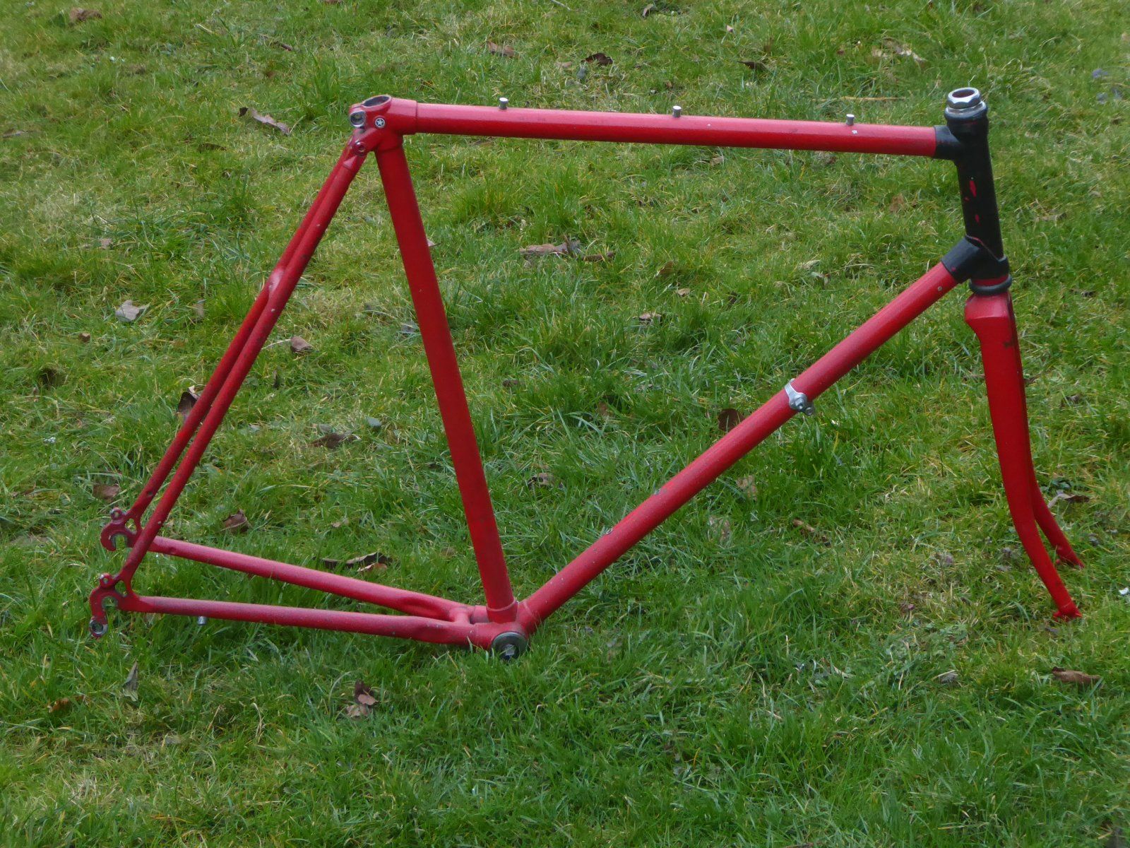

Nachdem ich hier alles gelesen habe - inklusive die an Rechthaberei nicht zu überbietende Diskussion über die Anfänge des MTB in Deutschland - , weiß ich gar nicht mehr, was ich mit ihm anfangen soll:
Von "windelweich" bis "bin damit mehrere Marathons gefahren", von "die Rohre lösen sich sowieso iwann in den Muffen" bis "auch nicht schlechter als das Markenzeux der gleichen Bauart (@Flat Eric ) findet sich alles. Dass er nix wert ist, klar! Kettler! Wo er hergestellt wurde, ließ sich hier auch nicht klären (wurden die "berühmten" Crash-Kettler (2600?) auch geklebt?).
Meiner hat immerhin die richtige Farbe:rolleyes:. Die schwarze Schmiererei vorne stört mich nicht. Wurde wohl mal auf 130 aufgebogen... Hilfä! Alu aufbiegen geht gar nich!? Wurde jedenfalls sehr gut gemacht. Und langes Bremsmaß scheint er auch nicht zu haben. Mit 3200g inkl. Tret-&Steuerlager entspricht er ungefähr dem von Alanbikes -wo ist der?- aus der Datenbank, also nicht allzu schwer. Hat eine sehr steile Geometrie. Dass er, wie neulich jemand im Bietefaden schrieb, grottenhässlich wäre, halte ich für puren Unfug, diesen "Spoiler" an der Gabel find ich sogar richtig schick.
Wieviel Risiko geh ich mit dem Teil ein? Gibts dazu noch aktuellere Erfahrungswerte (oder einen Test vor dem Aufbau)?Jetzt bitte nicht vorschlagen, ihn aus 10m Höhe fallenzulassen:D
Wenn das mein Rahmen wäre, und alles so weit intakt sein sollte, würde ich ihn (natürlich) aufbauen und fahren.
Allerdings könnte ich mit diesem Anstrich nicht leben, der müsste 'runter - wenn schon Alurahmen, dann bitte auch silbern bzw. 'naturell' (wobei die Rahmenkomponenten in diesem Fall ursprünglich eloxiert waren, und daher dann nach dem Entlacken einen Oberflächenschutz bräuchten).
Im Ergebnis würde ich so etwas Ähnliches wie das Winora Alan (1984) daraus machen - nennen wir es mal ein "Leichtsportrad" ;):
Das ist doch das alte Original rot und nur im Bereich Steuerkopf schwarz bemalt/besprüht oder täusche ich mich? Schwarz weg und schauen wie der Rahmen aussieht nach Reinigung.
Ich hab mir ab und an schon ein Kettler Alpha und Stratos geholt (5 glaub ich). Die waren von ungefahren bis sehr viel gefahren. Probleme mit dem Rahmen hatte ich nie mit 73 kg.
Die Muffen sind geklebt verpresst und geschraubt (Patent) zumindest laut Katalog ab 1981 mit Bremszug im Oberrohr. Du hast ein älteres Modell mit Zug am Oberrohr. Das sieht bzgl. der Muffen aber identisch aus.
Ob es identisch ist?
Bau das Ding auf und fahre, wenn du 120 kg wiegst nochmal überdenken.
Diese Aussagen bzgl. weich hängen wahrschein!ich vom Gewicht, Leistung beim treten ab, Rahmenhöhe 51, 57 und 60 verhält sich dann auch nochmal unterschiedlich Ggf. hatten auch alle andere Modelle, Stratos Rahmen sind ein Rohr mit zusätzlichem Dach und daher steifer.
