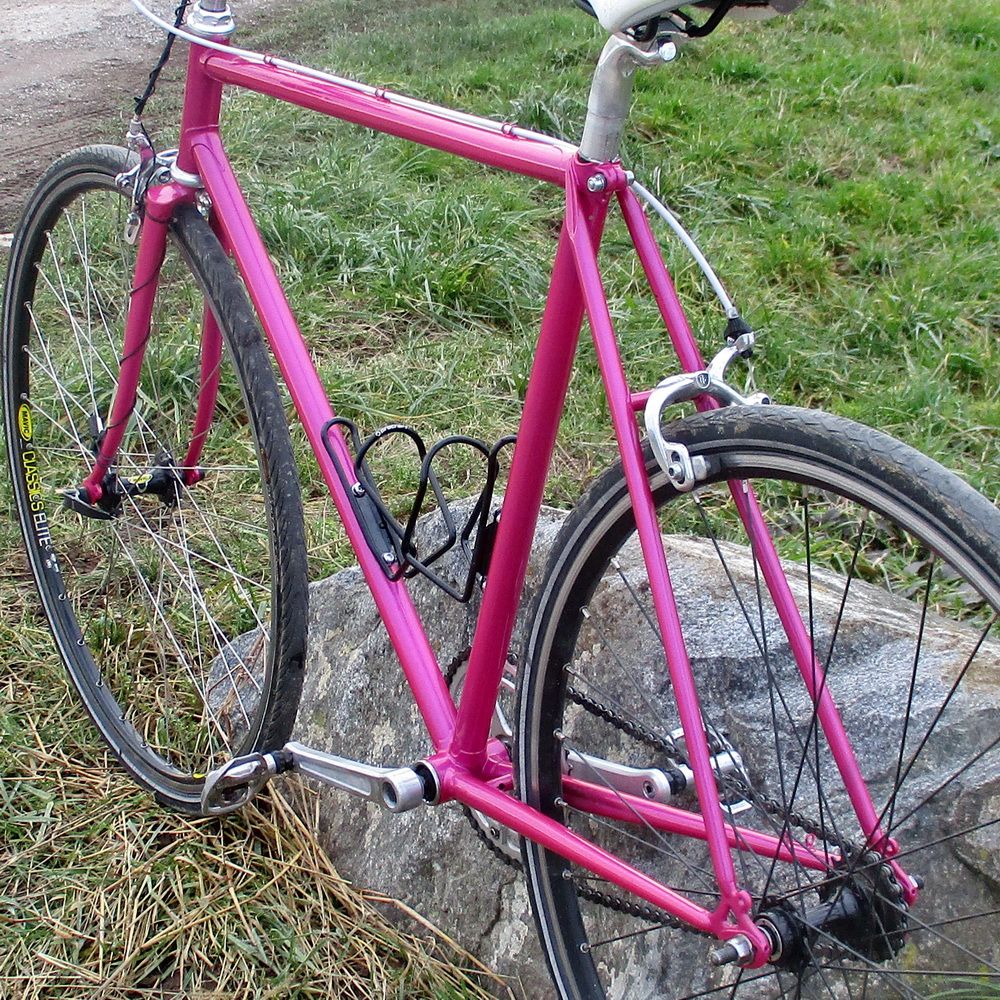

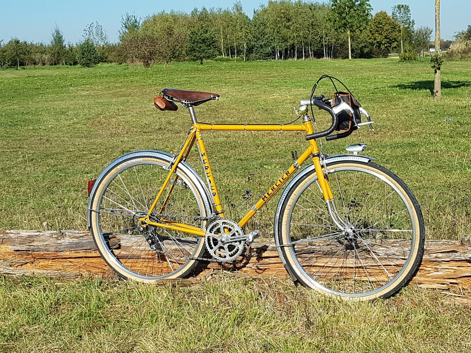

Mein Lieblingsklassiker für 28mm Reifen ist das Mercier. Der für mich erste Aufbau eines französischen Rahmens war mit ziemlichen Gefluche verbunden, weil der gewerbliche Verkäufer so ziemlich alles falsch angegeben hat. BSA anstatt französischem Innenlager, Zoll gabel statt metrisch 25,0, Sattelstützen durchmesser zu klein weil unrund ...
Dennoch fährt sich das Rad mittlerweile so gut, dass es auch für Schotter ideal ist. Sommerreifen mit 28er Michelin ...
Winteraufbau mit Schutzblechen und 30er Schwalbe Marathon Racer. Felgen gehen mit 13 bis 20 mm Innenmass problemlos.

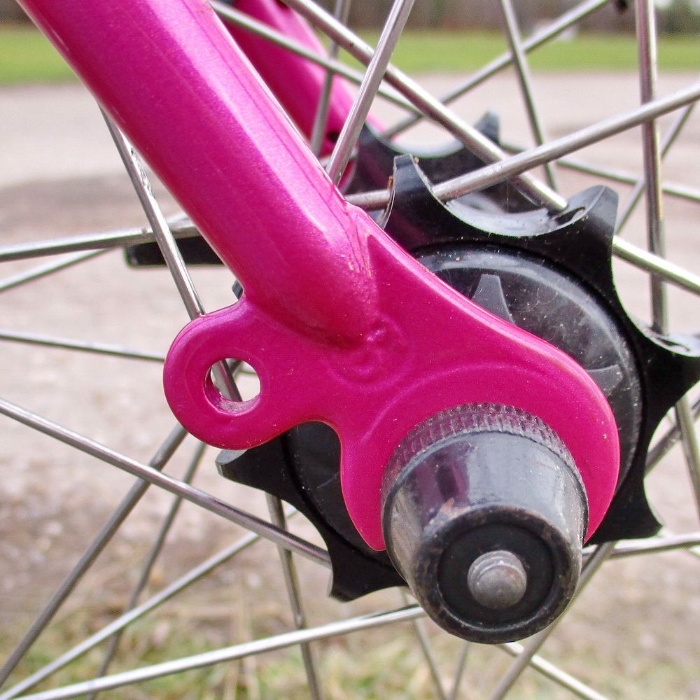

Gewonnen hast Du eigentlich, wenn Du die französischen Ausfallenden mit Schutzblechösen vorfindest. Das ist der Garant für viel Platz.
Der Vorteil wird aber mit langen Bremsschenkeln erkauft. Da hab ich, ganz im Sinne des französischen Pragmatismus, mittlerweile Zweigelenker gewählt. In Kombination mit AX-Bremsgriffen ein Erdanker.

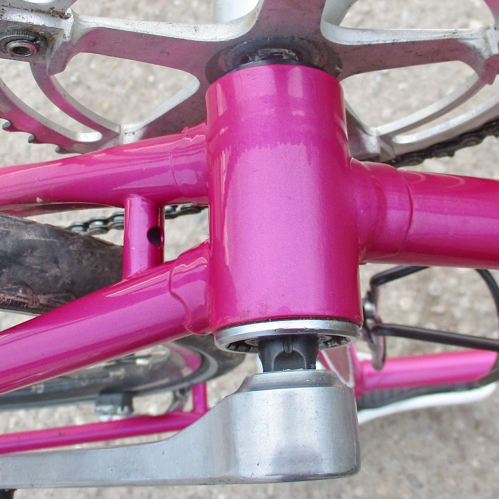

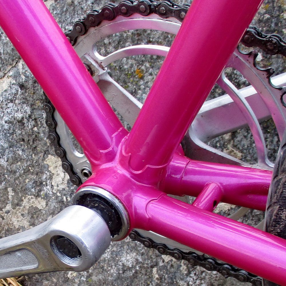

Platz hinterm Tretlager ohne Ende und trotzdem elegant gebaut. Zeitweise war sogar ein 35er Delta Cruiser drin.
Hab nach so mancher Fahrt den Eindruck, hier eines der besten Konzepte für ein Rennrad angetroffen zu haben. Rahmen komfortabel aber schon mit genügend Steifigkeit, pragmatische Ausfallenden für alle Montagekombinationen von Schutzblechen und Reifen und dennoch agil, wendig und sprintsicher.

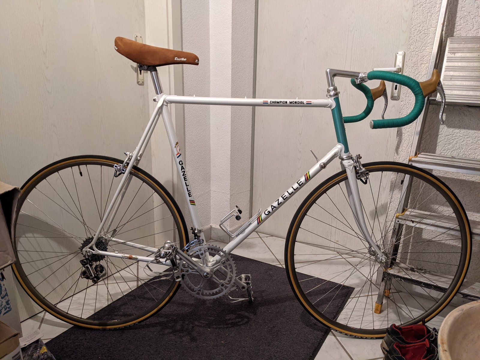

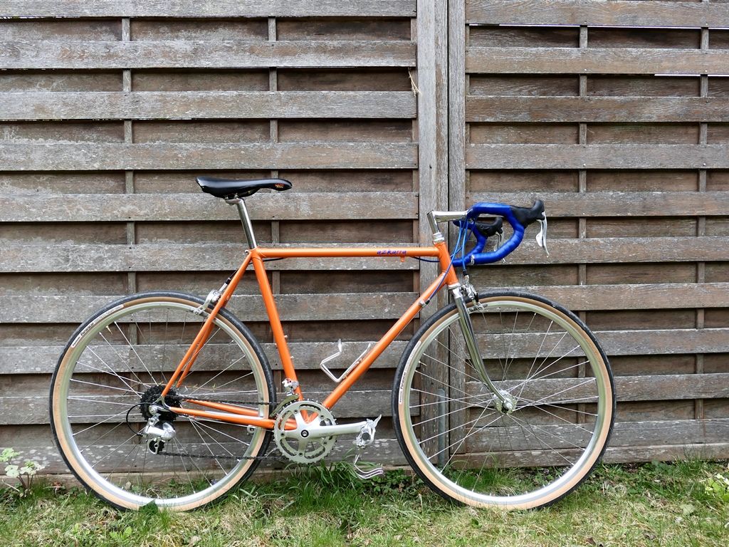

Was ist das genau für ein Rahmen? Gerne zeigen.
Champion Mondial AA, Baujahr 78, RH 64 cm, mit Schmetterlingssteg. Hat ein paar Super Record-Teilchen spendiert bekommen, Züge und Kette wollen auch noch irgendwann dran. Hier noch in der Aufbau- und Probierphase...

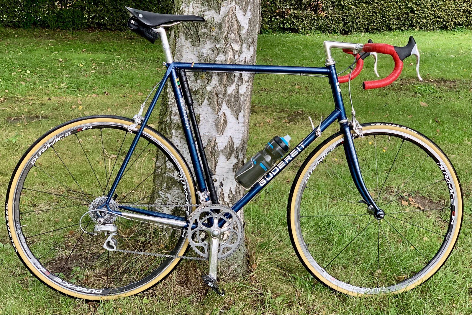

Zum Beispiel mein Gudereit mit 28er Veloflex Master und American Classic Victory Rädern..., vorher Dura Ace C24 Rädern
Das passt super mit Dura Ace Bremsen BR-7700

Aber die Veloflex in 28mm messen doch eher 26mm , oder?
