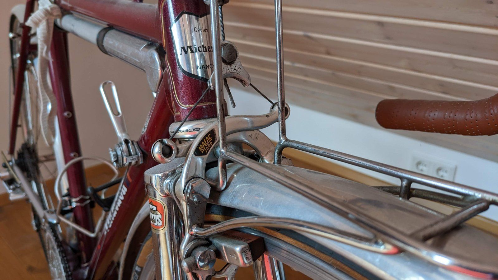

Mit Schutzblechen. Habe meine Alltagsräder auf Basis von RR-Rahmen mit langen Bremsschenkeln aufgebaut. Die letzten zwei kann ich nicht sagen, was für Rahmen das sind, ein Brite noname, ein Italiener ohne Erkennungsmerkmale. Davor ein Albuch-Kotter. Die noch Älteren weiß ich nicht mehr..

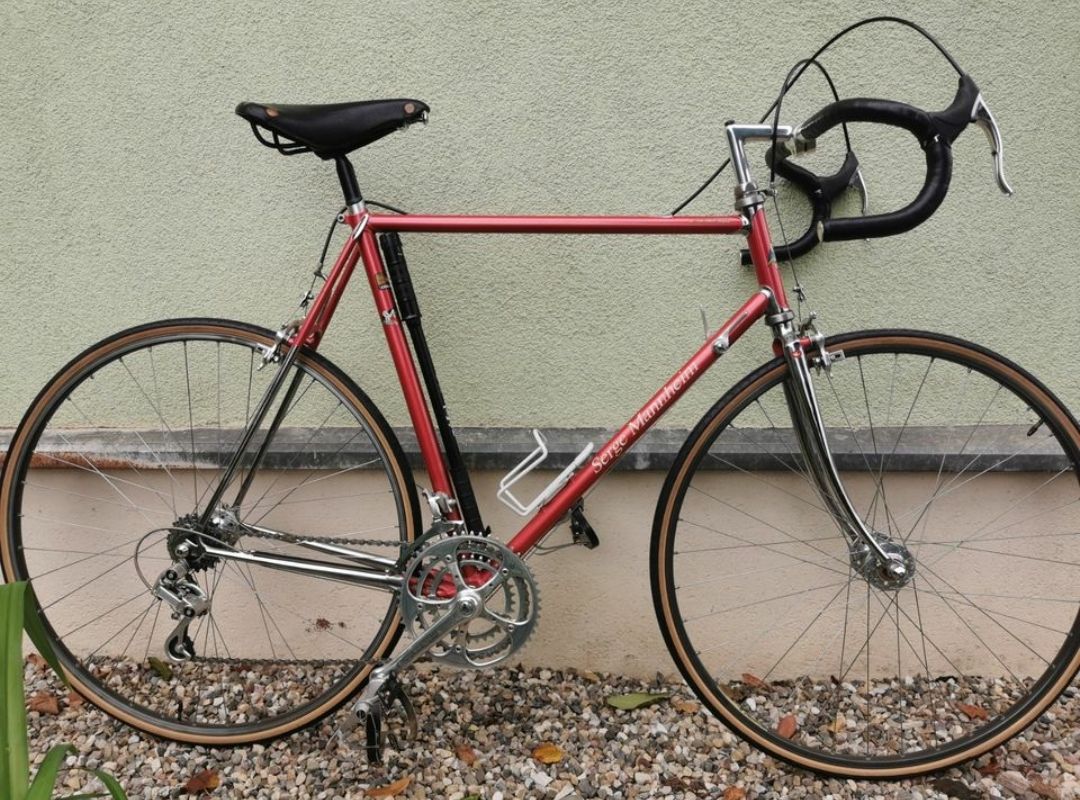

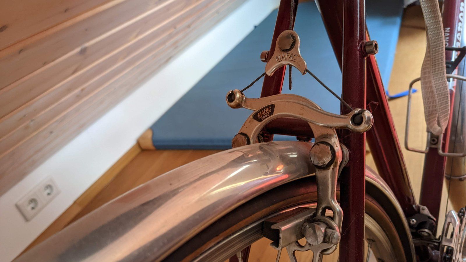

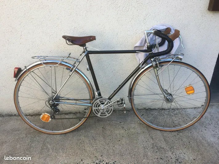

das ist kein Rad ausm normalen Laden, deswegen weiß ich nicht ob das was hilft. Eine Rennmaschiene aus dem Elsass.
das Rad ist typisch für 700x23c Reifen gebaut (Bild vom kaufzustand). Ich hatte 25er drinnen (die Detailbilder) und mittlerweile billige Michelin Classic 28er damit es nicht auf Felgen steht. 30er könnten auch noch (samt Kotschützer) rein passen. Werde in der neuen Saison die Vitoria Course in 28er Breite aufziehen.

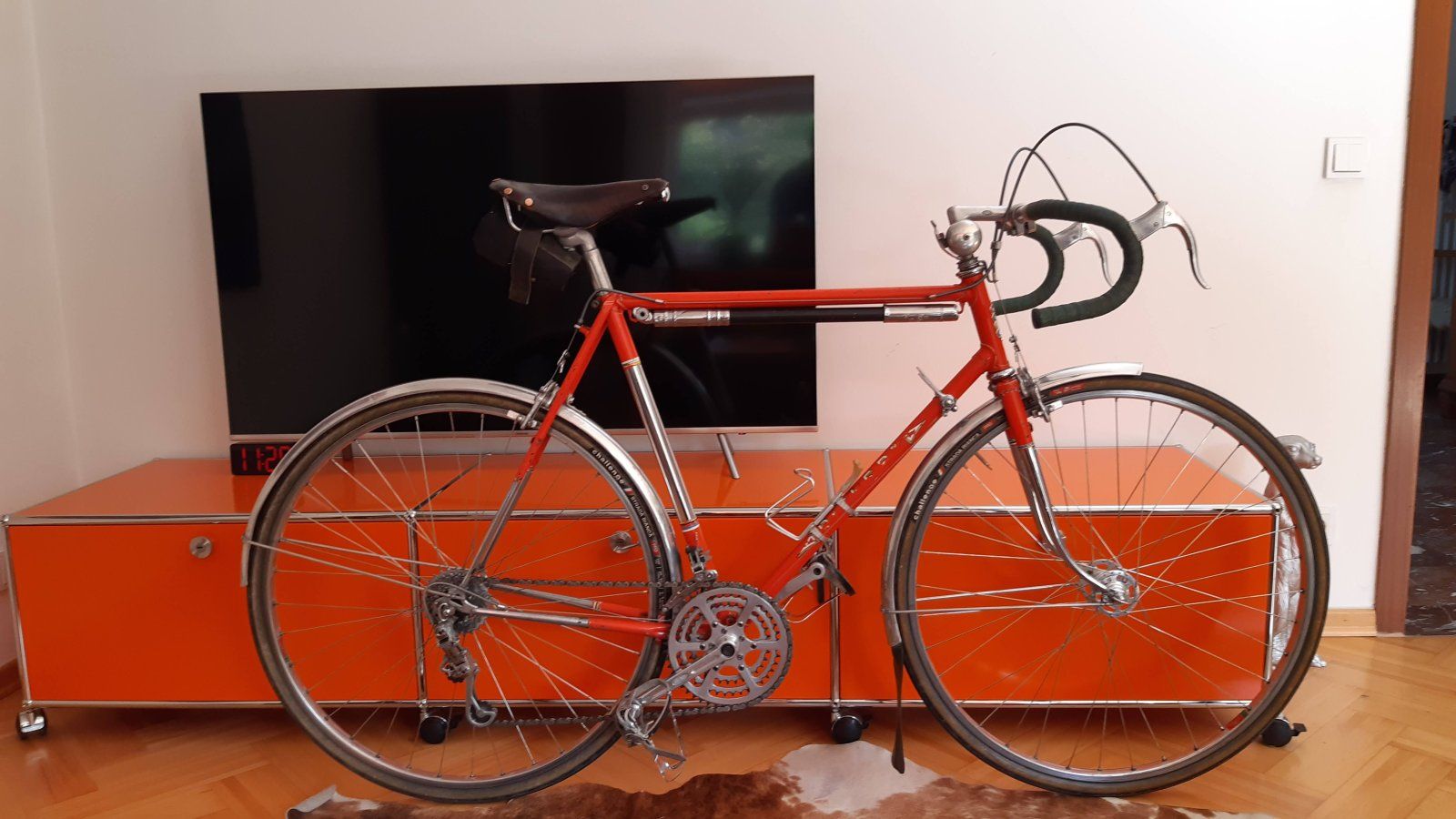

Stellvertreted ein Rickert und ein Ru-Fa (in dem ich auch schon 32er Crossreifen hatte).
Wichtig ist für mich der Hinweis:
Nicht immer passt so ein dicker Reifen auch gut zur Lenkgeo. Das Ru-Fa beispielsweise war mit 32ern arg nervös und selbst die klein ausfallenden 28er Veloflex auf dem Bild sind m.E. gerade noch OK. Schöner (aber nicht komfortabler) fährt das Rad mit 25ern. Da hilft dann aber nur ausprobieren.

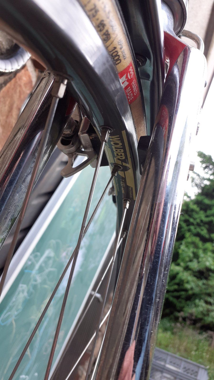

Nachtrag AmCl CR420 14,5mm Innenweite mit Challenge Strada HCL pro 30mm mit 4,1bar macht real 28mm breit und 28mm hoch.
macht bei meiner Gazelle mit befeilter Tektro R539 5,5mm zur Bremse und 6,5mm zur Gabelbrücke.
Was hast du befeilt? Das Bremsmaß vergrößert oder den Durchlass über der Reifenlauffläche?
Ich habe das Bremsmaß verkleinert indem ich den Schlitz nach oben verlängert habe. Es sind diese

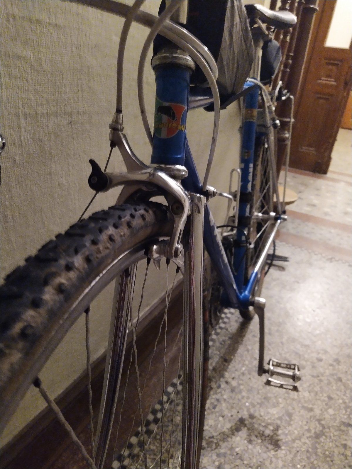

Dann zeige ich mal meinen "Backpacker"/"Graveler": Le Taureau italcorse (Aelle-Rahmen)
33er Challenge Grifo Reifen (effektive Breite muss ich nachmessen) auf leider zwei verschiedenen Felgen, da kurz vor Abreise der Freilauf des alten Rades den Geist aufgab.
Der Rahmen hat Schutzblechösen, deshalb hab ich mir ihn auch geschnappt, trotz des etwas zu hohen Preises, zumindest für den Zustand, in dem er war.
Die Stellschrauben habe ich abgenommen, damit das Hinterrad bis zum Anschlag der Ausfallenden positionier werden konnte. Trotzdem ist wenig Luft zum SR und seeeeehr wenig Luft zu den Kettenstreben vorhanden:
Zu den Bremsen hingegen genügend Luft:
Problemstelle ist also a). Da verträgt es kein Spiel.
Das sieht ziemlich knapp aus. Eher 3 als 4 mm?
