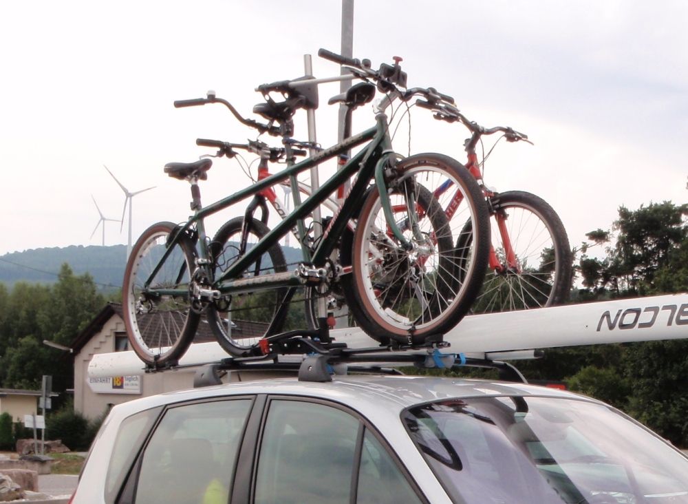

Hallo
Ich habe mir einen Seitenlader gekauft der für normale Räder konzipiert ist (mein Autodach ist relativ hoch und so kann ich das Rad recht bequem liften) . Da die selbigen 'Radschienen' zu kurz waren habe ich sie entsprechend verlängert damit die Felgen des Tandems eine Ruheposition bzw. Führung haben und fixiert werden können.
Das Rad hat auf der Autobahn auchmal Tempo um 180 kmh problemlos überstanden.
Bspw. hier ein Fahrradlift auf Ebay http://www.ebay.de/itm/Fahrradlift-...0751659326?pt=Autozubehör&hash=item5afa9d253e

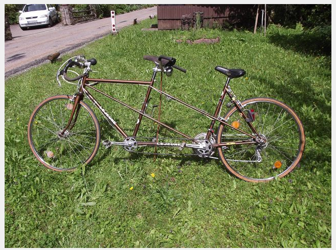

Hallo, seit dem letzten Jahr sind wir auch im Doppel unterwegs, zumindest ab und zu. Da wir echt Lunte gerochen haben würde ich gern die Laufräder austauschen, denn die alten Normandy HF-Naben und der Zahnkranz machen es nicht mehr lang, von den alten Stahlfelgen ganz zu schweigen. Gebremst wird hier noch mit den alten Mafag im dreierpack. Das Rad ist ein Lejeune, vermutlich 1003, ich hab leider nur das alte Foto aus der Verkaufsanzeige, neue werden folgen. Ersetzt hab ich bislang den Lenker und die Züge, schön geschmiert, sowie alles was mit Licht zutun hatte, habe ich abgebaut.
Ich suche eine Lösung für den LRS, hinten 124-126 mm einbaureife, 5-6 fach Zahnkranz, möglichst Industrielager, das ganze darf ruig moderner aussehen, hier geht es um die Stabilität und natürlich die Kosten.

Wir ueberigens sehr schick, das teil, wenn du es ein wenig aufgeraeumt hast :-)

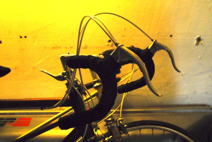

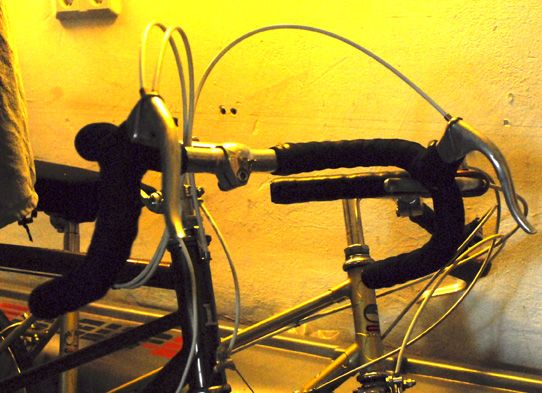

Was hat es denn jetzt fuer Lenker?

Ich hatte noch einen alten Sakae Randonneur Lenker für Vorne. den hinteren muß ich noch dringend tauschen, ich komm mit dem Schenkeln immer an die zu hohen Bügel, ich suche einen möglichst graden der nicht nach vorn ragt und recht schmal ist, kann ja nicht so schwer sein. Tiefer will meine Frau den Bügel nicht haben, ihre Nase auf meinen Rücken find ich auch nicht so toll
