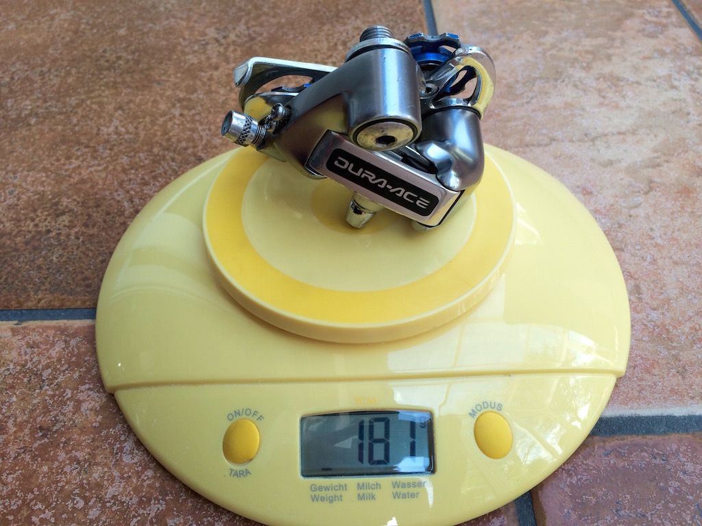

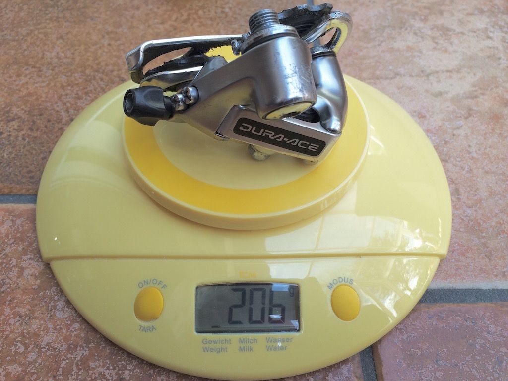

Getuntes Dura Ace RD-7403 Schaltwerk.
Sind diese 25g nur durch Schaltwerksröllchen und Befestigungsbolzen aus Alu möglich?
Dann sind die Originalteile ja "Sackschwer" :rolleyes:
