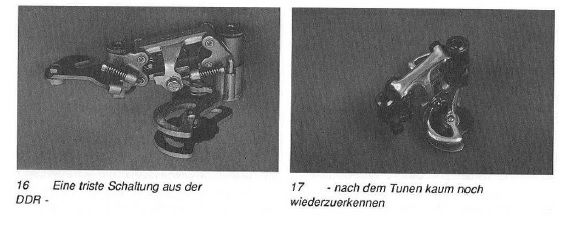

Das müsste aber eher aus ner Tour sein. Ich habe zwei verschiedene Kopien und in keiner ist das Tectoron drin.

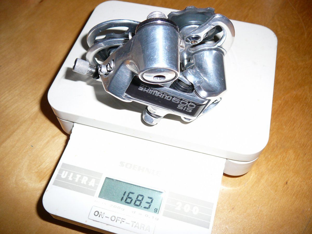

Angefangen hats mit nem neuen alten Alubolzen, Einstellschräubchen aus nem gehimmelten 7700 Schaltwerk und angepasster Alu Klemmschraube für den Zug incl. Mutter. Danach hab ich den Corpus bearbeitet, wobei ich mich an neueren Schaltwerken von Shimano orientiert habe. Die Stahlschraube, welche die Schwinge trägt, hab ich hohlgebohrt. Die Zugeinstellschraube auch noch aus Alu. Das wars .

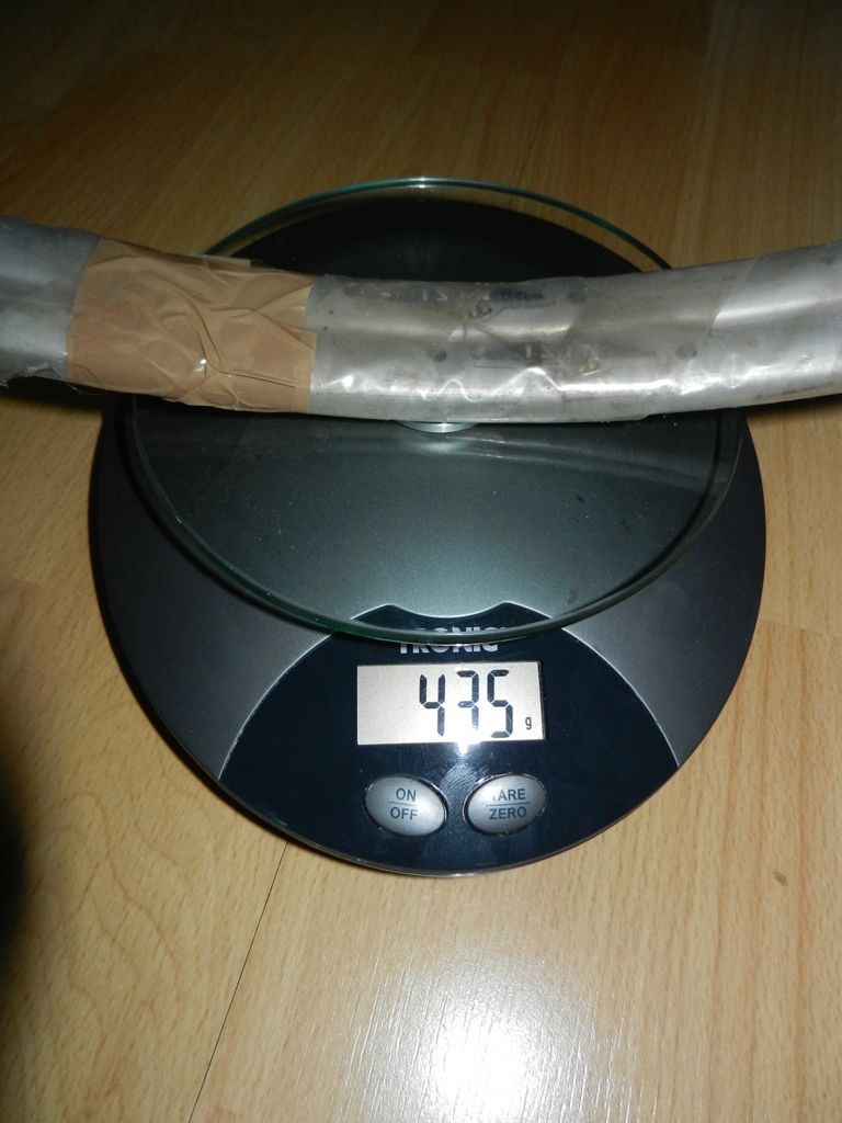

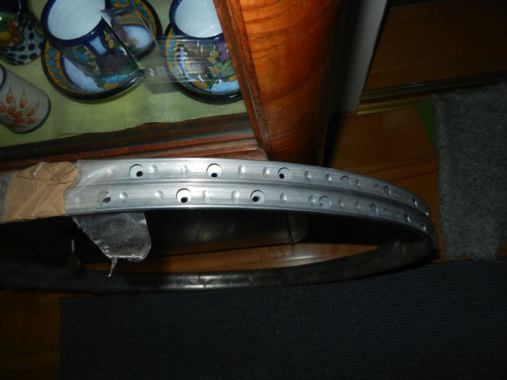

Gab's nicht angebohrte Felgen von Nisi? Oder einem anderen italienischem Hersteller?
Waren jedoch nicht durchbohrt, aber dreifach zwischen den Speichen geflutet, nur für Pista-Einsatz. Gewicht soll iwas um die 200g gewesen sein...
Genau. Es empfiehlt sich aber, Messingscheiben unter die Nippel zu legen. Die Felge ist sehr dünnwandig.
