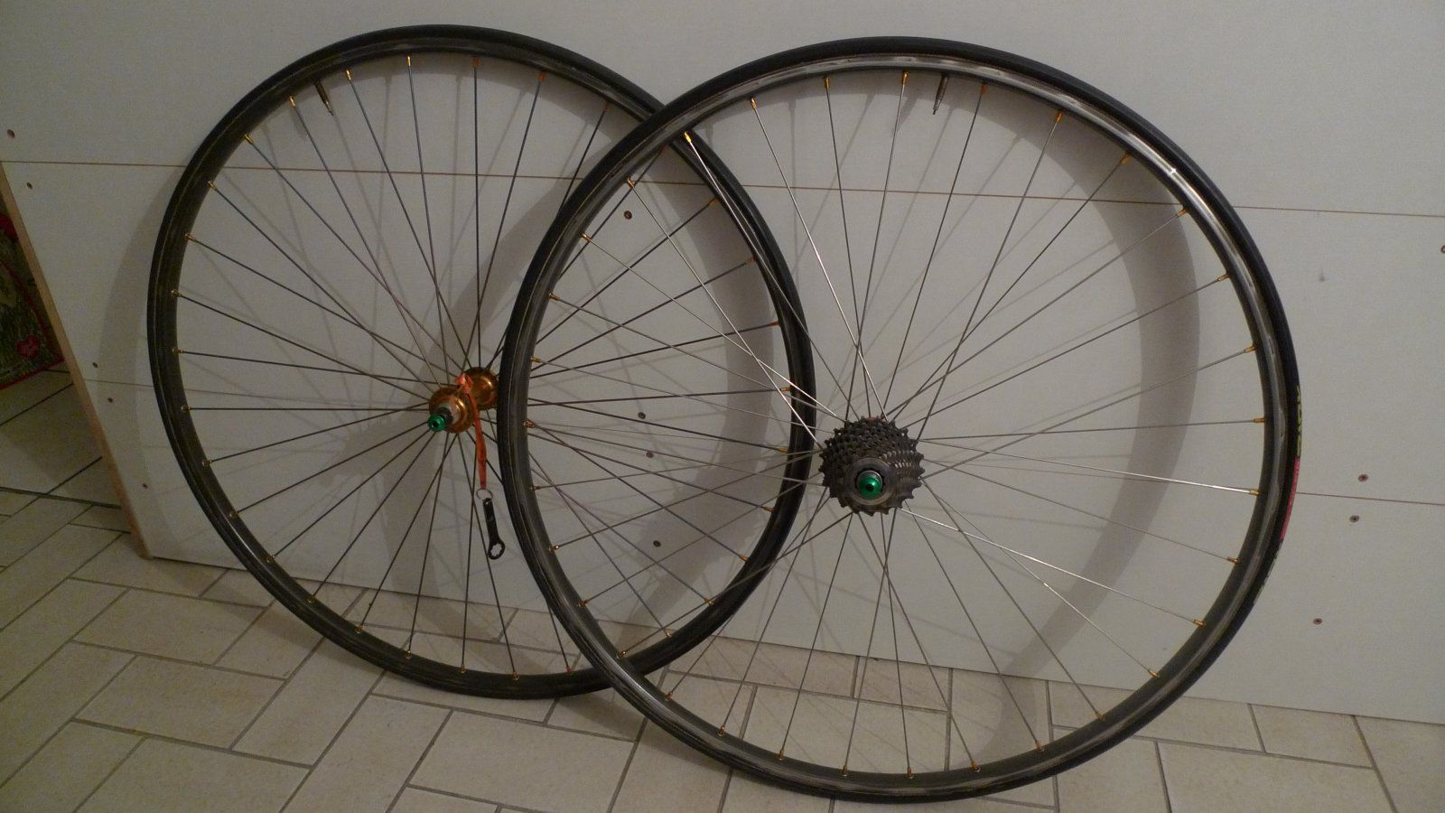

Vor Jahren habe ich ein Ebay einen Laufradsatz damit ersteigert. Tune Mag 75 und Mig 190 mit Mavig Gel 280 und 320. Die Speichen des Hinterrads brachen mir (<70kg) aber der Reihe nach weg, so dass ich es konventionell mit Competition und Revolution umgespeicht habe und die Speichen übrig waren.

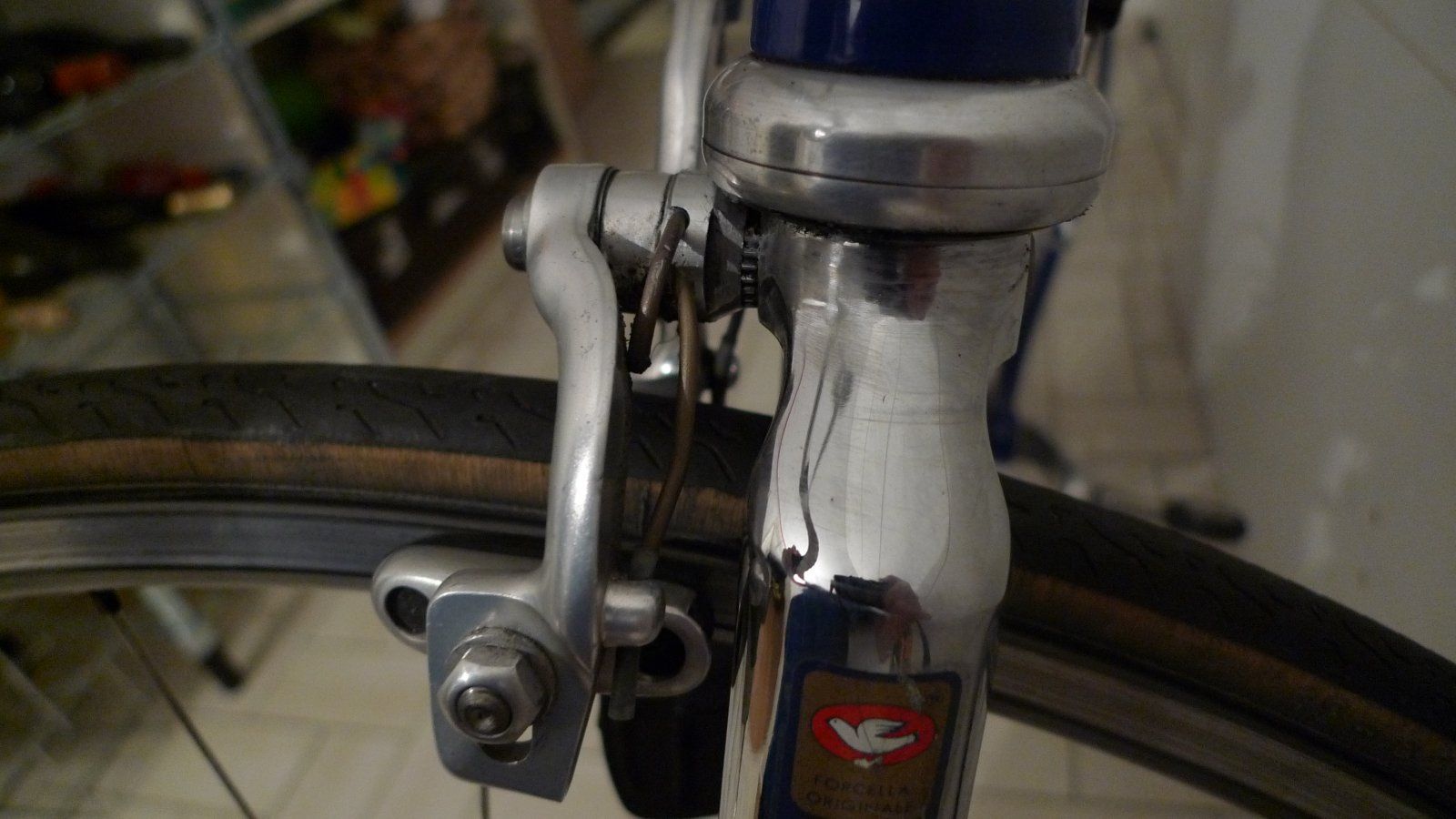

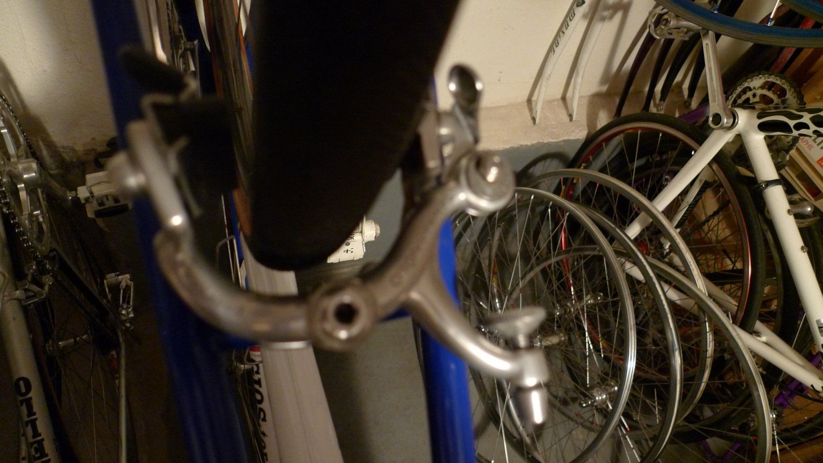

Die Federn waren für die Bremsen meines Aerodynamic. Original waren Record dran, die mit dem Brügelmann-Bolzenkit getuned sind, das man öfter mal sieht. Die sind jetzt an das Super Record gewandert:
Dieses Bolzenkit hatte ich mir vor vielen Jahren auch mal beim Brügelmann bestellt und nie verbaut. Die Alu-Hülsenmuttern waren in anderen Projekten verschwunden, ich habe jetzt Bremsbefestigungsmuttern statt dessen verwendet. Typisch bei dem Kit ist, dass die Bremsschenkelbohrungen auf 8 mm aufgebohrt werden müssen, inklusive der vorderen Beilagen und Zwischenscheiben. Die Hülsenmutter wird an der hinteren Beilage festgedreht, das Schenkelspiel wird durch die Länge der Hülsenmutter reguliert. Zwei Feilenstriche können da schon zu viel sein...

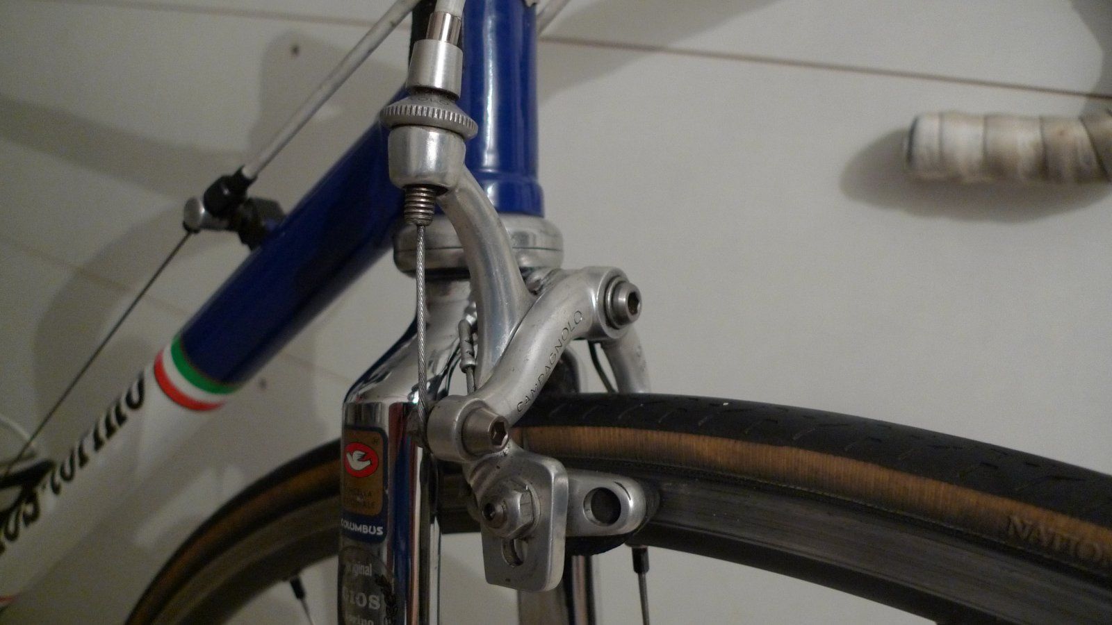

Einen Satz Gran Sport hatte ich auch noch übrig:
Die Zugentspannung habe ich hier durch eine Titanschraube M5 ersetzt an der der Bremszug geklemmt wird. Damit er hält macht er fast eine 180°-Biegung mit.
In Verbindung mit den Ergopowern kann man auf die Zugentspannung verzichten, die Rückholfeder der Hebel entlastet auch die selbergebogene Titanfeder.

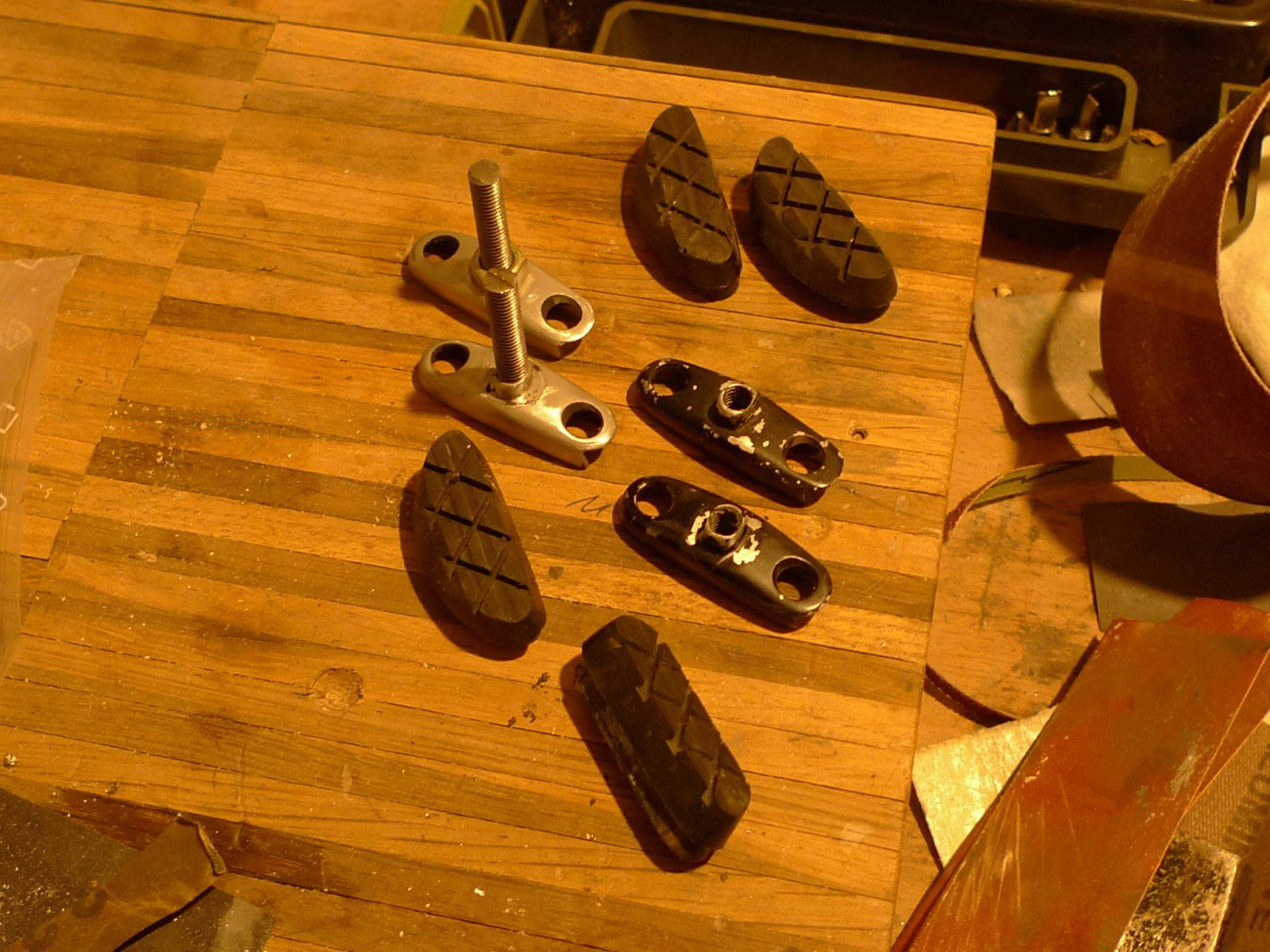

Bremsklotzhalter sind getunte CLB mit eingeklebten Titanbolzen und Alumuttern und Beilagen.
Die Bremszugeinstellschraube ist Alu, die Alumutter ist die originale, etwas abgedreht an der Unterseite.
Hülsenmutter Titan zur Befestigung ist ja selbstverständlich.
Gewicht fahrfertig unter 90 g.
jetzt wäre noch der Prozess des biegens interessant, einfach kalt gebogen? gabs risse? weißt du welche speichen das waren?
Keine Ahnung welche Speichen das sind, sie sind aber wunderschön verlaufend von gelb-orange nach lila, raue Oberfläche, durchgehend 2 mm dick. Ich habe das Titan einfach mit zwei Zangen nach dem Muster der vorhandenen Feder gebogen, keine Hitze, Kälte oder sonstige Umstände, keine Risse, alles gut.
also 1 zu 1 kopiert wie sieht denn die federkraft aus? vergleichbar?
